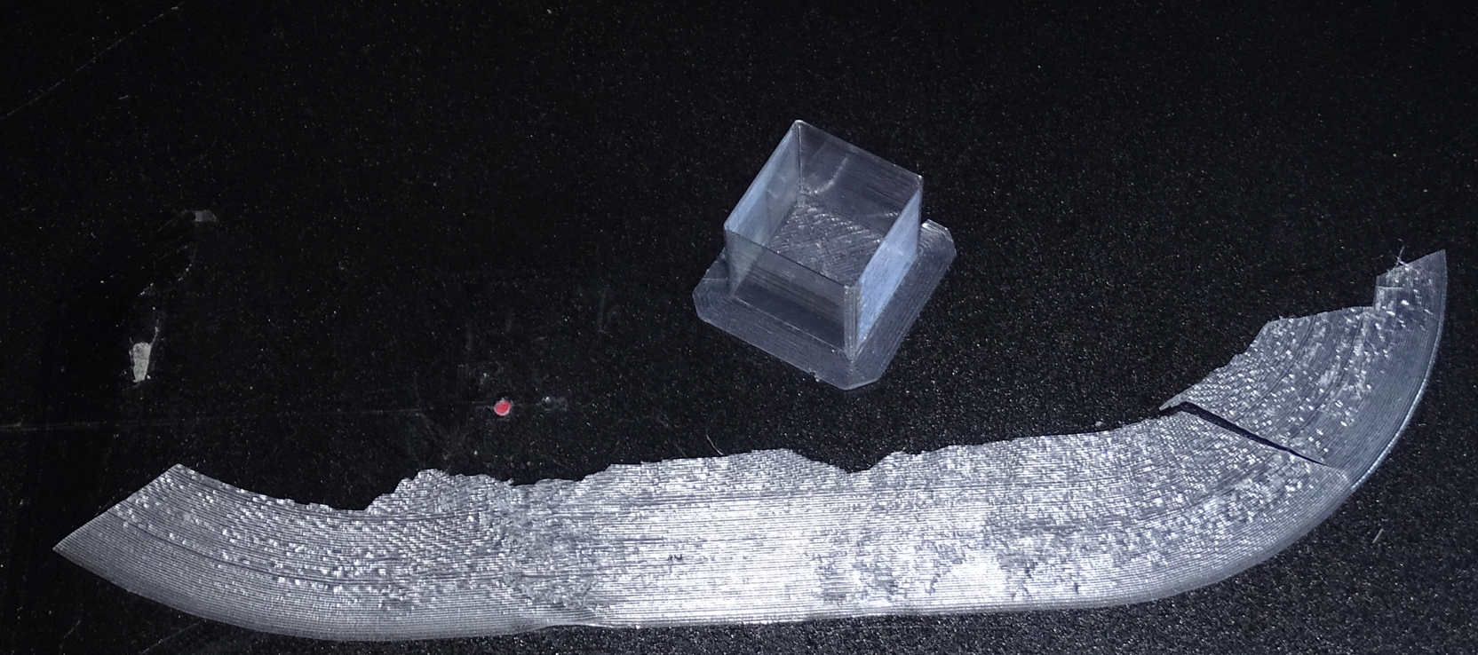

Бессмысленно сравнивать необходимость сушки, как и спорить по этому поводу. Т.к. она зависит от климатической зоны, времени года, помещения, системы кондиционирования... Мой опыт показывает, что необходимость сушки возникает при относительной влажности в помещении более 20%. Вот для сравнения: один и тот же принтер, один и тот же пластик PETG, один и тот же режим печати. Кусок brim внизу (тот же кант что и вокруг кубика) напечатан после того как филамент провисел на принтере неделю. Кубик же напечатан тем же филаментом после его основательной просушки. Кто захочет - увидит разницу.
Petg сравнение.png (285 просмотров) <a class='original' href='./download/file.php?id=207795&sid=15108d5c8eb63d5601304b48e12471fe&mode=view' target=_blank>Загрузить оригинал (2.24 МБ)</a>

Сравнивать лютый вой фрезера со звуком 3D принтера, это конечно сильно )). Воняет ABS пластик, дома этим печатать нельзя, отравишь всех, зато он самый дешёвый и довольно крепкий. PETG - не пахнет вообще и достаточно крепок, для дома самое оно, к тому же самый простой в печати. Сушить нужно только nylon по большому счёту, но им и печатать не возможно. Сушить PETG, это всё равно что сушить фанеру перед фрезеровкой, никто ведь не спорит, что фанера побывав в воде фрезеруется плохо ))
