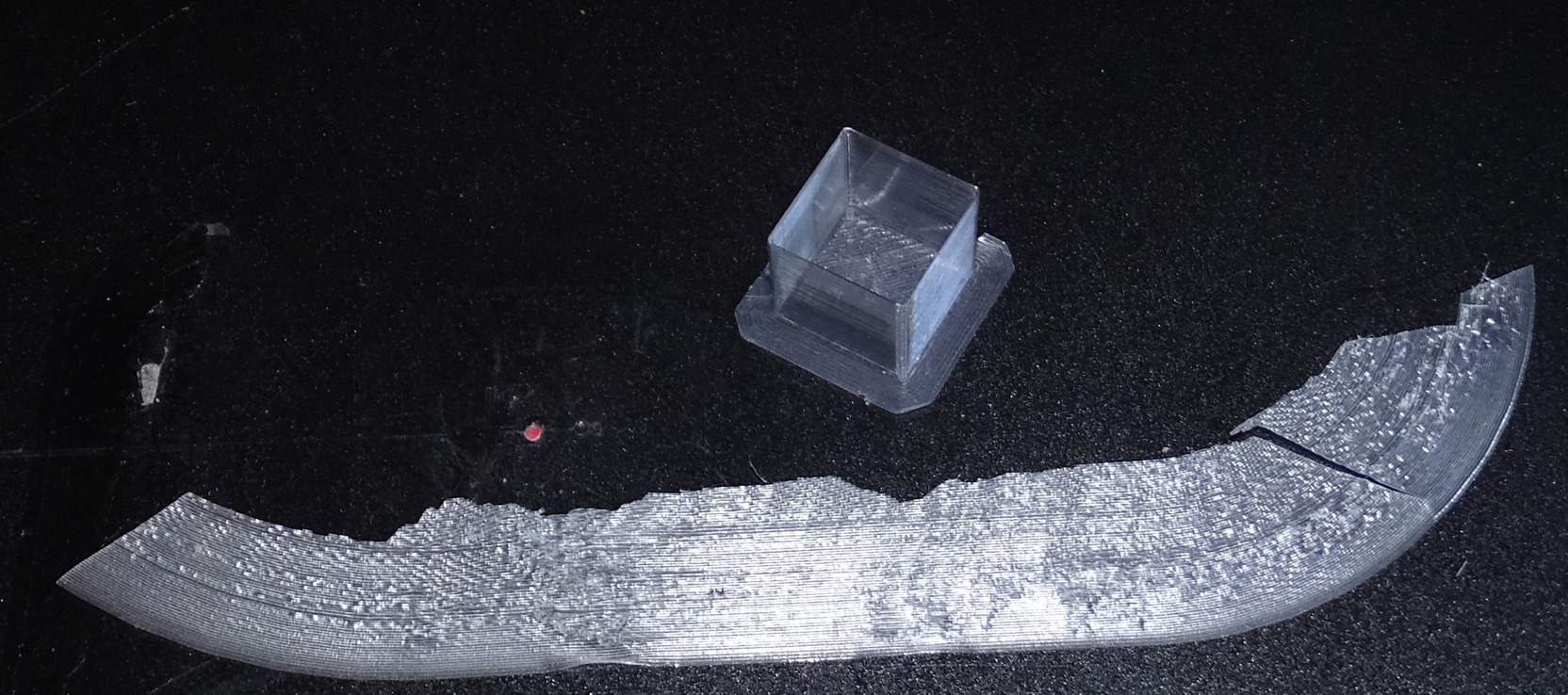

igor_kovchegin писал(а): ↑14 май 2023, 00:20 Тоже такие страшилки слышал, но за несколько лет владения принтером так и не понял, к каким пластикам это относится. Даже самый "страшный" в этом плане TPU (или FLEX) висит неделю на принтере, открытый, в комнате, и ничего с ним не происходит. PLA иногда и месяц может висеть, т.к. катушка постоянно в работе и лень ее убирать. Так что если не хранить пластик в запасе без элементарного пакета - то ничего из страшилок не сбудется..
Бессмысленно сравнивать необходимость сушки, как и спорить по этому поводу. Т.к. она зависит от климатической зоны, времени года, помещения, системы кондиционирования... Мой опыт показывает, что необходимость сушки возникает при относительной влажности в помещении более 20%. Вот для сравнения: один и тот же принтер, один и тот же пластик PETG, один и тот же режим печати. Кусок brim внизу (тот же кант что и вокруг кубика) напечатан после того как филамент провисел на принтере неделю. Кубик же напечатан тем же филаментом после его основательной просушки. Кто захочет - увидит разницу.

Курдль писал(а): ↑ Но у принтеров свой геморрой - скорость печати, шум на долгие часы, испарения от пластиков и т.п. К тому же филамент требует сушки.
Сравнивать лютый вой фрезера со звуком 3D принтера, это конечно сильно )). Воняет ABS пластик, дома этим печатать нельзя, отравишь всех, зато он самый дешёвый и довольно крепкий. PETG - не пахнет вообще и достаточно крепок, для дома самое оно, к тому же самый простой в печати. Сушить нужно только nylon по большому счёту, но им и печатать не возможно. Сушить PETG, это всё равно что сушить фанеру перед фрезеровкой, никто ведь не спорит, что фанера побывав в воде фрезеруется плохо ))
