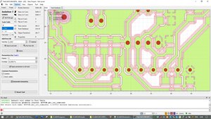

Курдль писал(а): ↑ FlatCAM
Вот-вот FlatCAM'а касается :-) В новых версиях там порядок и красоту случаем не навели? Или так и есть "always beta, always better"?
Курдль писал(а): ↑ Какой смысл в съёме меди
У меня было несколько раз, что тонкая волосинка не полностью срезанной меди лезла куда-нить не туда, раньше прям тщательно просматривал после фрезеровки до нанесения маски. От диаметра фрезы и стратегии эффект не зависит, он, видимо как-то на настройки и/или точность построения траектории завязан, когда расстояние между участками крайнего прохода приближается к диаметру фрезы, то не строится завершающий проход.
Курдль
Сообщения: 1060
Репутация: 282
Откуда: Msk
Сообщение Курдль »
kfmut писал(а): ↑ Вот-вот FlatCAM'а касается В новых версиях там порядок и красоту случаем не навели? Или так и есть "always beta, always better"?
Да не знаю, с какой старой версией сравнить.
У меня нареканий к нему почти нет. Да, он beta. Но опасаюсь, что как только он перестанет быть beta, тут же станет сильно платным :/
FlatCAM2.jpg (979 просмотров) <a class='original' href='./download/file.php?id=207719&mode=view' target=_blank>Загрузить оригинал (527.15 КБ)</a>
kfmut писал(а): ↑ У меня было несколько раз, что тонкая волосинка не полностью срезанной меди лезла куда-нить не туда
Не знаю. Возможно ты глубоко срезаешь, от этого тонкий островок может отделиться. У меня таких эффектов не наблюдалось.

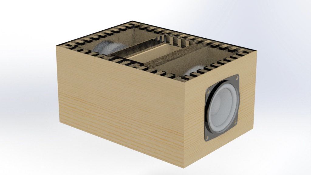

Привет всем!
Задумал я сделать маленькую стереоколонку под двухдюймовые динамики.
Ничего особенного - просто хотелось бы чуть лучше, чем пластиковые дребезжащие USB-"колонки" для компа.
Размер, понятное дело, в пределах возможного для моего станка (160х120мм для максимальной детали).
Материал - 10мм фанера (т.к. она у меня есть).
Но соль идеи в том, чтобы она выглядела не как фанерная, а будто из цельной деревяхи.
Т.е. торцы всех граней не должны виднеться.
Однако соединение должно быть прочным и точным (типа шип-паз).
Как думаете, получится?
Эскиз колонки с прозрачной крышкой (для наглядности) (853 просмотра) <a class='original' href='./download/file.php?id=207762&mode=view' target=_blank>Загрузить оригинал (110.02 КБ)</a>
kfmut
Сообщения: 922
Репутация: 147
Откуда: г.Тверь
Сообщение kfmut »
по рендеру с "материалами" непонятна суть самого стыка, оставление тонкой стенки "четверти"? берёза же легко колется
drey82
Сообщения: 611
Репутация: 82
Настоящее имя: Drey
Откуда: Воронеж
Сообщение drey82 »
Я бы под 45 тогда резал, смотрется будет монолит (ну почти, крышка и дно скорее всего по текстуре не попадут), а для прочности можно запилы сделать, с вклейкой в них ценных пород, прикольно смотрится. Четверть тоже норм, фасочка все равно нужна будет, хотя бы миллиметровая.
Курдль
Сообщения: 1060
Репутация: 282
Откуда: Msk
Сообщение Курдль »

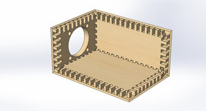

kfmut писал(а): ↑10 май 2023, 10:21 по рендеру с "материалами" непонятна суть самого стыка, оставление тонкой стенки "четверти"? берёза же легко колется
Хочу оставить пару мм для декорации. Чтобы не кололась - люто склеить!
На модели это выглядит так:
Junction.JPG (840 просмотров) <a class='original' href='./download/file.php?id=207763&mode=view' target=_blank>Загрузить оригинал (389.75 КБ)</a>
kfmut
Сообщения: 922
Репутация: 147
Откуда: г.Тверь
Сообщение kfmut »
КМК поколется ещё при вырезании, если в ноль кромку сводить, но я так не пробовал. drey82 правильно говорит, что фаску всё равно придётся делать. Возможно стоит сразу это учесть.
"Пальцы" может сильно пореже пустить? Тогда "мышиные уши" получится сделать, и стенки нормально будут друг на друга опираться, склеивать полегче будет.
Курдль
Сообщения: 1060
Репутация: 282
Откуда: Msk
Сообщение Курдль »
kfmut писал(а): ↑ Тогда "мышиные уши" получится сделать
А что это такое?

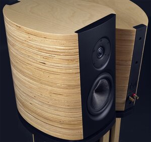

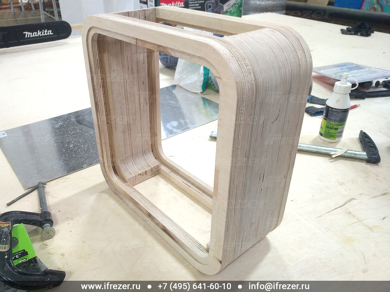

Курдль писал(а): ↑ Но соль идеи в том, чтобы она выглядела не как фанерная, а будто из цельной деревяхи.
Не моё конечно дело, но при таких размерах колонки и чпу под рукой, уже можно сделать наоборот, как из цельной фанеры ). В этом варианте практически нет ограничений на форму изделия.
2XMini2_1.jpg (817 просмотров) <a class='original' href='./download/file.php?id=207767&mode=view' target=_blank>Загрузить оригинал (148.83 КБ)</a>
korpus-iz-fanery.jpg (817 просмотров) <a class='original' href='./download/file.php?id=207768&mode=view' target=_blank>Загрузить оригинал (384.1 КБ)</a>

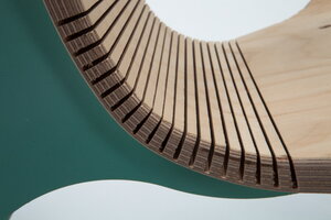

А можно замутить с гибкими углами, тогда будет как из цельной деревяхи:
gib.jpg (814 просмотров) <a class='original' href='./download/file.php?id=207769&mode=view' target=_blank>Загрузить оригинал (147.35 КБ)</a>
Сообщения: 2098
Попробуйте вырезать для начала 2 детали и состыковать их. Тогда будет понимание о возможности такого исполнения.
Углы можно будет наждачкой обработать - они вроде бы и есть, но не чувствуются и не режут руку.

13Dmitriy писал(а): ↑ Не моё конечно дело, но при таких размерах колонки и чпу под рукой, уже можно сделать наоборот, как из цельной фанеры )
Ну думаю, что да. Я пока пробую всякие возможности. Спасибо за идею.
Я видел варианты, когда такими слоями образуют в колонке звуковой лабиринт.
Но я считаю, что это выпендреж, т.к. лабиринты. фазоинверторы и прочие колоночные параметры требуют нудных расчетов и динамиков другого класса, чем $15 за пару.
На такие колонки уйдет немало фанеры и времени.
К тому же, я не настолько аудиофил, чтобы заморачиваться на качестве. О чем говорить, если в моей конструкции динамики смотрят в разные стороны?.. :)
Я отдаю себе отчет, что мой вариант не выдерживает никакой аудиофильской критики, но мне такого качества пока достаточно.
13Dmitriy писал(а): ↑ А можно замутить с гибкими углами, тогда будет как из цельной деревяхи:
О! Это уже изыски дизайна :) К тому же, требующие хорошей цируклярки, которой у меня нет.
nevkon писал(а): ↑ Попробуйте вырезать для начала 2 детали и состыковать их. Тогда будет понимание о возможности такого исполнения.
Конечно, так и сделаю. Не наш метод - сначала навырезать деталей, а потом их выбросить :)

Курдль писал(а): ↑ К тому же, я не настолько аудиофил, чтобы заморачиваться на качестве. О чем говорить, если в моей конструкции динамики смотрят в разные стороны?..
Поскольку видеть колонки приходится гораздо чаще, чем слушать, то имеет смысл делать их приятными для глаз в первую очередь ). Пластиковые и выглядят противно. Так что красивая форма имеет не только аудиофильский смысл. А чем плохи динамики в разные стороны? Сфазируй только их правильно. Я вообще думал, что в идеале диффузор должен иметь полностью шарообразную форму и при приложении напряжения шар должен увеличиваться в диаметре, а при убавлении соответственно уменьшаться )). Динамики в разные стороны, это как бы частный случай этой идеи.

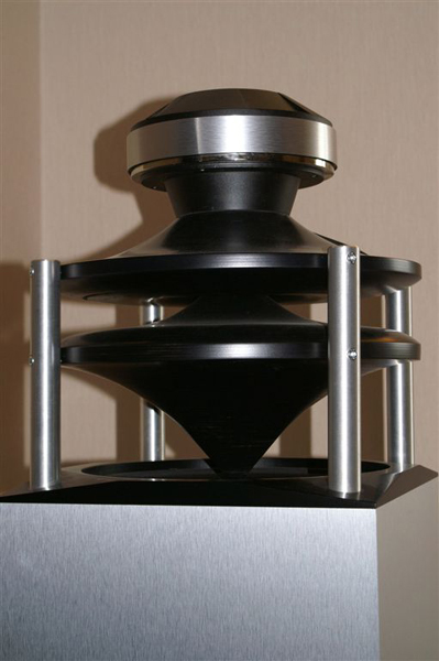

13Dmitriy писал(а): ↑ Я вообще думал, что в идеале диффузор должен иметь полностью шарообразную форму и при приложении напряжения шар должен увеличиваться в диаметре, а при убавлении соответственно уменьшаться )). Динамики в разные стороны, это как бы частный случай этой идеи.
Ну это хорошая форма для сферических коней в вакууме. А реально зачем тебе звук направлять в пол и в потолок? Чтобы он оттуда лишний раз отразился и создал опять какую-то паразитную интерференционную зону?
Я изучал особенности колонкостроения. И больше всего мне понравились контрапертурные колонки, где динамики расположены на одной вертикальной оси и контр-направлены. Тогда при синфазном электрическом сигнале они создают противофазные акустические волны, которые распространяются по кругу и теряют акустическое давление пропорционально расстоянию, а не квадрату расстояния.
контрапертура.jpg (775 просмотров) <a class='original' href='./download/file.php?id=207771&mode=view' target=_blank>Загрузить оригинал (106.98 КБ)</a>

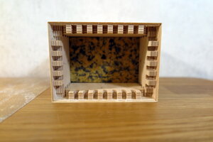

Деревяшек напилил. Пазл, вроде, складывается.
Хотя на тестовых образцах я задал слишком малый зазор между шипом и пазом (0.1 мм) и еле-еле молотком один в другой заколотил.
Нормальный зазор = 0.3 мм.
Сейчас засяду за склеивание.
IMG_6548_m.JPG (719 просмотров) <a class='original' href='./download/file.php?id=207783&mode=view' target=_blank>Загрузить оригинал (160.78 КБ)</a>
kfmut
Сообщения: 922
Репутация: 147
Откуда: г.Тверь
Сообщение kfmut »
Зубастенько! :good:
От компрессионной фрезы по низу местами "мохра" осталась? А вообще чистенько так получилось.
