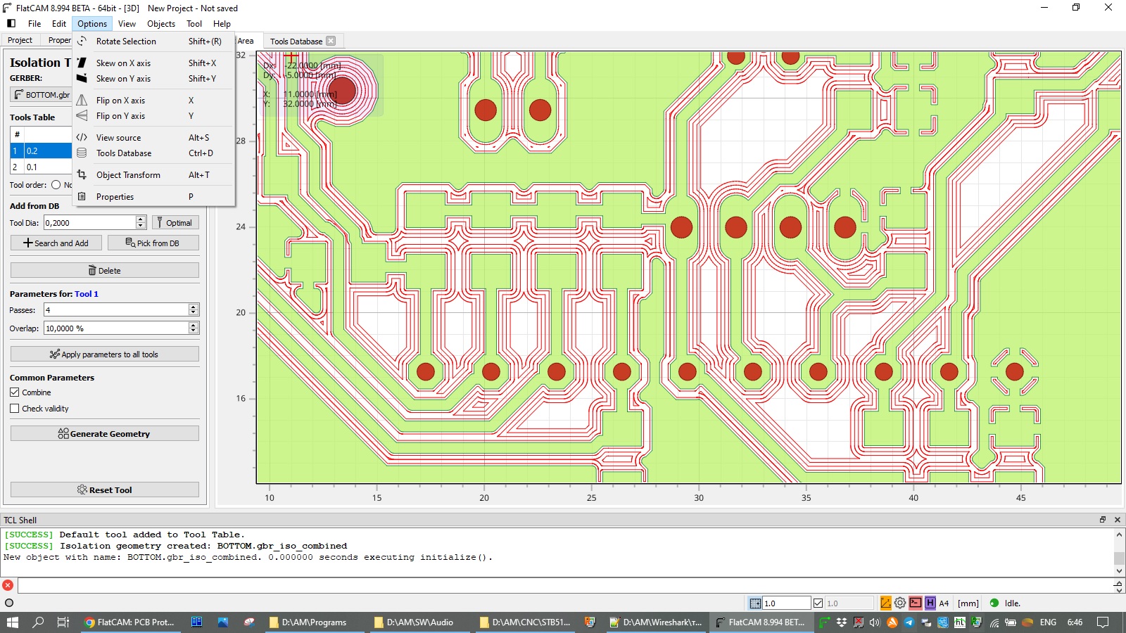

kfmut писал(а): ↑ Судя по фотке, можно попробовать поставить в CAM'е перекрытие проходов несколько меньше 50% диаметра гравёра, тогда не будет оставаться кусочков и "волосинок" меди на плате, какая-то особенность в алгоритмах построения пути.
Я пользуюсь или FlatCAM или CopperCAM для разработки УП печатных плат. Там есть возможность вообще широкие изолирующие пространства выбирать другим гравером или даже фрезой. Но меня не напрягают островки или волосинки на плате. На фото редкий случай, когда я делал п/п без паяльной маски. А обычно я выбираю промежутки между проводниками по 0.2 - 0.4 мм и всё заливаю маской.
Какой смысл в съёме меди, если только не делать что-то ВЧ.

Курдль писал(а): ↑ FlatCAM
Вот-вот FlatCAM'а касается :-) В новых версиях там порядок и красоту случаем не навели? Или так и есть "always beta, always better"?
Курдль писал(а): ↑ Какой смысл в съёме меди
У меня было несколько раз, что тонкая волосинка не полностью срезанной меди лезла куда-нить не туда, раньше прям тщательно просматривал после фрезеровки до нанесения маски. От диаметра фрезы и стратегии эффект не зависит, он, видимо как-то на настройки и/или точность построения траектории завязан, когда расстояние между участками крайнего прохода приближается к диаметру фрезы, то не строится завершающий проход.

kfmut писал(а): ↑ Вот-вот FlatCAM'а касается В новых версиях там порядок и красоту случаем не навели? Или так и есть "always beta, always better"?
Да не знаю, с какой старой версией сравнить.
У меня нареканий к нему почти нет. Да, он beta. Но опасаюсь, что как только он перестанет быть beta, тут же станет сильно платным :/
FlatCAM2.jpg (992 просмотра) <a class='original' href='./download/file.php?id=207719&mode=view' target=_blank>Загрузить оригинал (527.15 КБ)</a>
kfmut писал(а): ↑ У меня было несколько раз, что тонкая волосинка не полностью срезанной меди лезла куда-нить не туда
Не знаю. Возможно ты глубоко срезаешь, от этого тонкий островок может отделиться. У меня таких эффектов не наблюдалось.

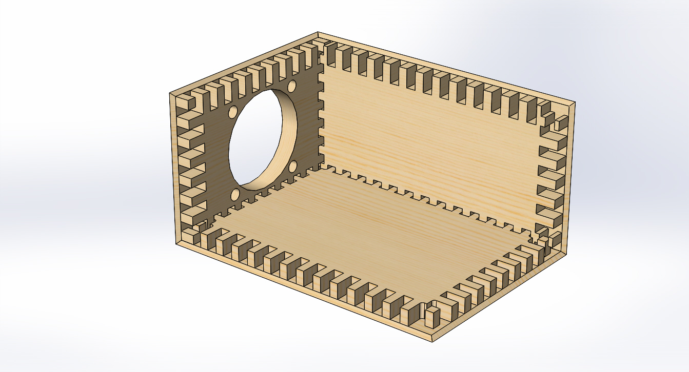

Привет всем!
Задумал я сделать маленькую стереоколонку под двухдюймовые динамики.
Ничего особенного - просто хотелось бы чуть лучше, чем пластиковые дребезжащие USB-"колонки" для компа.
Размер, понятное дело, в пределах возможного для моего станка (160х120мм для максимальной детали).
Материал - 10мм фанера (т.к. она у меня есть).
Но соль идеи в том, чтобы она выглядела не как фанерная, а будто из цельной деревяхи.
Т.е. торцы всех граней не должны виднеться.
Однако соединение должно быть прочным и точным (типа шип-паз).
Как думаете, получится?
Эскиз колонки с прозрачной крышкой (для наглядности) (866 просмотров) <a class='original' href='./download/file.php?id=207762&mode=view' target=_blank>Загрузить оригинал (110.02 КБ)</a>

по рендеру с "материалами" непонятна суть самого стыка, оставление тонкой стенки "четверти"? берёза же легко колется

Я бы под 45 тогда резал, смотрется будет монолит (ну почти, крышка и дно скорее всего по текстуре не попадут), а для прочности можно запилы сделать, с вклейкой в них ценных пород, прикольно смотрится. Четверть тоже норм, фасочка все равно нужна будет, хотя бы миллиметровая.

kfmut писал(а): ↑10 май 2023, 10:21 по рендеру с "материалами" непонятна суть самого стыка, оставление тонкой стенки "четверти"? берёза же легко колется
Хочу оставить пару мм для декорации. Чтобы не кололась - люто склеить!

КМК поколется ещё при вырезании, если в ноль кромку сводить, но я так не пробовал. drey82 правильно говорит, что фаску всё равно придётся делать. Возможно стоит сразу это учесть.
"Пальцы" может сильно пореже пустить? Тогда "мышиные уши" получится сделать, и стенки нормально будут друг на друга опираться, склеивать полегче будет.

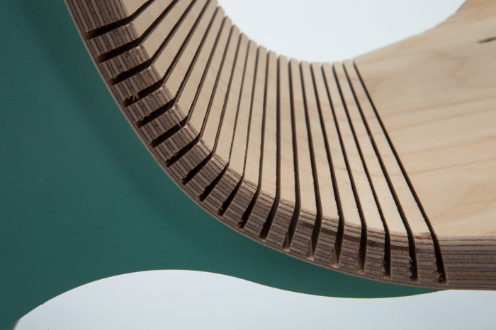

А можно замутить с гибкими углами, тогда будет как из цельной деревяхи:
gib.jpg (827 просмотров) <a class='original' href='./download/file.php?id=207769&mode=view' target=_blank>Загрузить оригинал (147.35 КБ)</a>
Сообщения: 2098
Попробуйте вырезать для начала 2 детали и состыковать их. Тогда будет понимание о возможности такого исполнения.
Углы можно будет наждачкой обработать - они вроде бы и есть, но не чувствуются и не режут руку.

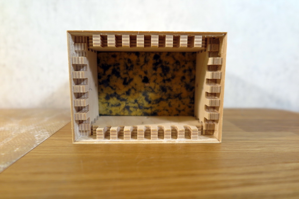

Деревяшек напилил. Пазл, вроде, складывается.
Хотя на тестовых образцах я задал слишком малый зазор между шипом и пазом (0.1 мм) и еле-еле молотком один в другой заколотил.
Нормальный зазор = 0.3 мм.
Сейчас засяду за склеивание.

Зубастенько! :good:
От компрессионной фрезы по низу местами "мохра" осталась? А вообще чистенько так получилось.
