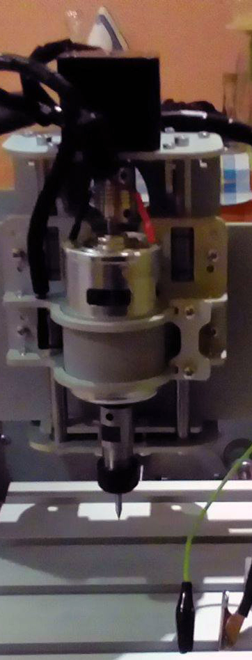

Здравствуйте форумчане.
Хочу спросить совета с картой высот.
Вылазит проблема при гравировке. Первоначально заметил косяк с платами и из за этого встала гравировка на алюминии.
Делаю уп в FlatCAM и выставляю глубину гравировки -0.1 далее Candle
Обнуляюсь по Z - щупу ( контакт с медью есть), далее снимаю карту высот и запускаю фрезеровку. Гравер не прорезает медь и идет по верх фольги слегка процарапывая поверхность.
Причем иногда бывает - что карта высот на одной заготовке разная. Присматривался. вроде при снятии карты контакт с фольгой стеклотекстолита есть.
Иногда бывает, что все проходит нормально. Не могу понять в чем причина, сам Z щуп в чулке от коаксиального кабеля и подтянут к +5 через резистор. Раньше навешивал ферритовые защелки. Наводку ловить не должно.
Стоит прошивка grbl 0.9 и пункт $23=0.
Советовали зачистить медный слой. Особого эффекта все -же не дало. Есть не проработанные участки.

Vladmir писал(а): Вылазит проблема при гравировке. Первоначально заметил косяк с платами и из за этого встала гравировка на алюминии.
Какой используется шпидель? Есть ли вертикальный люфт? Зависит ли прорезаемость меди от скорости перемещения?

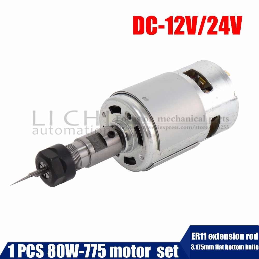

Mamont писал(а): Какой используется шпидель? Есть ли вертикальный люфт? Зависит ли прорезаемость меди от скорости перемещения?
80 ватт на 12-24 вольта.
HTB1JDcYlMoQMeJjy0Fnq6z8gFXa9.jpg_q50.jpg (4112 просмотров) <a class='original' href='./download/file.php?id=155183&mode=view' target=_blank>Загрузить оригинал (67.78 КБ)</a>
Люфта каретки нет. Собственно сама рама станка другая,полностью стальная но управление тоже, как на китайском cnc ну и размер почти такой-же 27 на 18. По этому и решил спрашивать в этой теме.
Зависимость на замечена. вроде как. Есть интересный эффект - при использовании карты высот, такое ощущение что идет работа в инверсии. На возвышенности каретка опускается и наоборот. Может это и кажется. В этом деле совсем новичок. Наверное очень глупо написал.
Я делаю так. Сначала использую Z-щуп для контакта с фольгой, далее опускаю шпиндель на 0.1 или 0.05 и обнуляюсь. Далее уже создаю карту высот. С картой высот немного помогает, но все равно есть много недорезанных участков. Если принудительно не опускать шпиндель на 0.1 или 0.05, То гравер будет идти поверх фольги и цеплять ее, но нормально прорезать не будет.
Тем более в программе FlatCAM задана глубина гравировки в 0.1 мм. И вот из за этих особенностей приходит мысль. что проблемы в настройках самого софта grbl.
Программа управления чпу. Candle 1.0.24 c 0.8.4 такой-же глюк.
Юстировка жертвенного столика не проводилась. Пока нет отдельного постоянного места и переносится со стола на стол.
И приходится играться с z щупом. Щуп сам с подтягивающим резистором и в медном чулке от коаксиального кабеля

Для такого "шпинделя" неудивительно, один подшипник со своим продольным люфтом.
Vladmir писал(а): Я делаю так. Сначала использую Z-щуп для контакта с фольгой, далее опускаю шпиндель на 0.1 или 0.05 и обнуляюсь. Далее уже создаю карту высот
Не уверен, но похоже то после карты высот новая высота касания принимается за "0".
Просто сделай в программе фрезервоки врезание по Z на 0.1-0.15мм глубже

Еще хотел поинтересоваться, как я понял, данная проблема связанна не с настройками grbl а именно с браком непосредственно моего экземпляра шпинделя?
Есть ли более качественные шпиндели одинаковые в диаметре с искомым и по высоте может быть немного выше. Сама конструкция каретки изначально рассчитана под шпиндель на 80 ватт 12-24 вольт.
48382728_297496644209015_6491740856272289792_n.jpg (4045 просмотров) <a class='original' href='./download/file.php?id=155269&mode=view' target=_blank>Загрузить оригинал (183.17 КБ)</a>
Может есть более качественная кантора, которая изготавливает данные шпиндели.

Vladmir
Сообщения: 17
Зарегистрирован: 04 дек 2018, 18:39
Откуда: Одесса
Сообщение Vladmir »
iMaks-RS писал(а):у меня подобная ситуация была, когда "играл" скотч двухсторонний.. вроде и тонкий использовал.. но один фиг.. поборол так:
В общем, так и случилось. Нашел более дорогой двухсторонний скотч, с основой похожей на силикон. Хрен ототрешь его, только растворителем.
И все стало нормально сразу. Хотя ранее крепил на всю поверхность с прижимом, но видно заготовка все-же играла. А так, уже пересмотрел все что только можно)))
Встал вопрос - смотрю в сторону моторов 795 или 895 (high speed). По габаритам они подходят. Моторы с двумя подшипниками.
895 (high speed) при 24V 12000rpm и крутящий момент 8 кг\см.
Хотя по идее при 24 вольтах у 795 оборотов бедует поболее и крутящий момент примерно 8кг\см . Если на 12 вольт 11000rpm , крутящий момент 4 кг\см.
Понятно, что это китайские измерения. Но что в итоге будет примерно лучше? Не понятно в чем отличие, если характеристики будут примерно одинаковыми при непосредственно фрезеровке. Различие в цене 4 бакса.

в этой теме уже обсуждалось.. для гравировки плат лучше использовать моторы 40-60к оборотов... но это как правило 3х фазные асинхронники с частотой от 600Гц.. им как правило нужен соответсвующий ПЧ.. и водяное охлаждение... что выходит за стоимость станка этак раза в 2-4.. Такие движки есть в корпусе 42/52мм..
Если действительно хочется потратить деньги, я бы смотрел в сторону движков ER8.. комплект стоит в районе 8к руб.. выбирать нужно шпиндели как на фото в приведённой ссылке... патрон ER8 насажен на 5мм вал до самого упора в ротор.. биения минимальные. Но покупать такой себе - давит жаба, ибо есть 2.2кВт на "самыче" ))) На днях получу кукурузу с длиной режущей части в 22мм, тогда буду по новой переделывать свой "мод" - в более цивильный вид и выставлять на продажу.. нужно от лишнего избавляться.. и так оброс хламом.. можно ещё один станок с полем 600*500 собрать :idiot: :wik:
