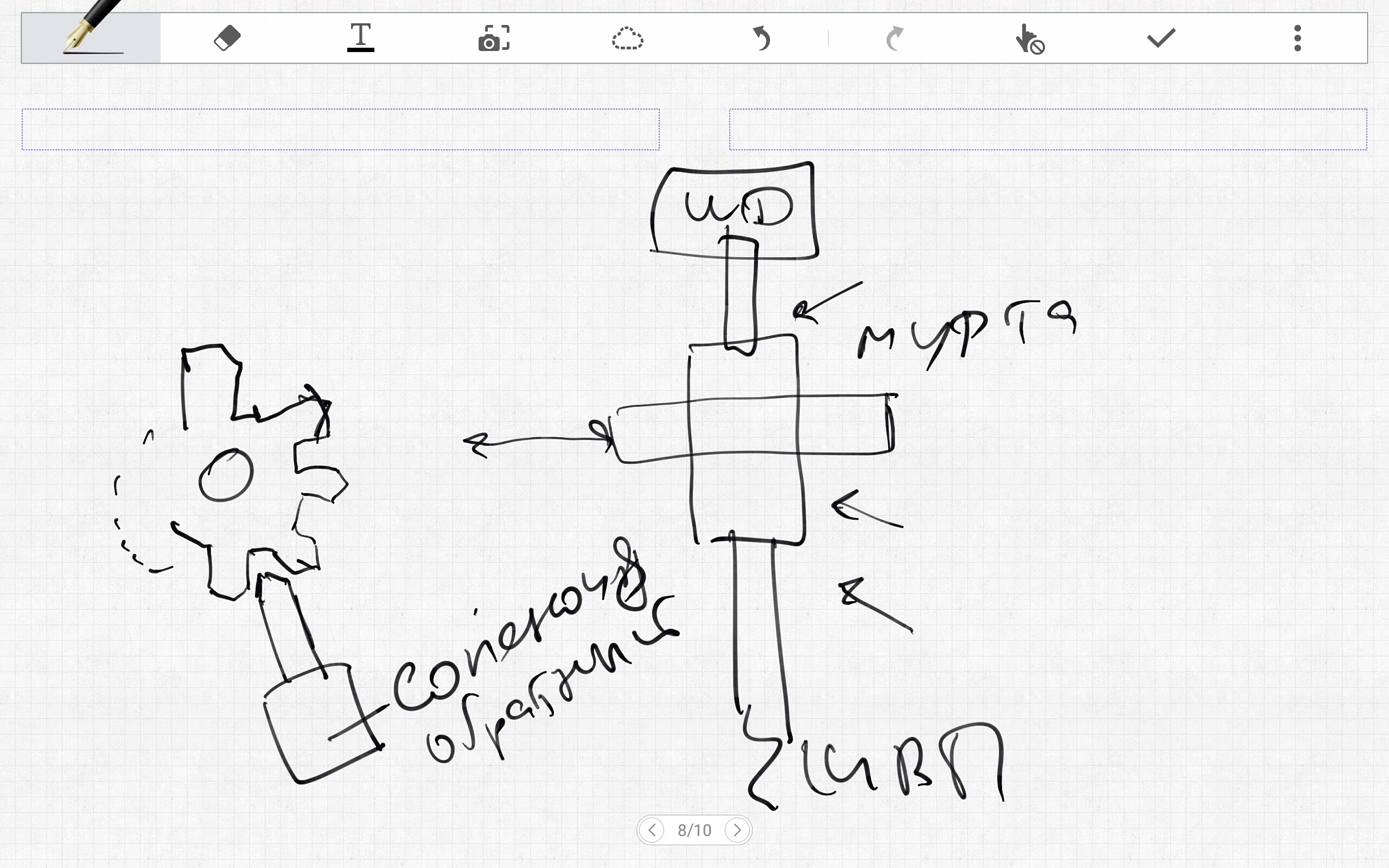

Эт смотря какой тормоз :)
Re: станок по алюминию 600х400х200мм v2.0
Ershoff писал(а):так в обесточенном и тормоз кагбэ не того ;)
Эти тормоза обычно "обратного действия".
AndyBig писал(а):Пружина прижимает к муфте какую-то фрикционную накладку с вырезом по радиусу муфты для большей площади, при включении электромагнитом оттягивается.
Еще лучше - ленточный тормоз, работающий по той же муфте. Разжим - примерно таким соленоидом http://ru.aliexpress.com/item/DC-24V-35 ... 9.7.7zowAu
Ershoff
Сообщения: 635
Репутация: 241
Откуда: Киев. Украина
Сообщение Ershoff »
а, ну да,"вспылил, был не прав" ;)
Дешево можно попробовать так сделать
купить соленоид по ссыле Сергея Саныча
потом сделать типо шестерни и одеть ее где удобно, на швп или муфту
потом прикрутить соленоид напротив и тормоз готов

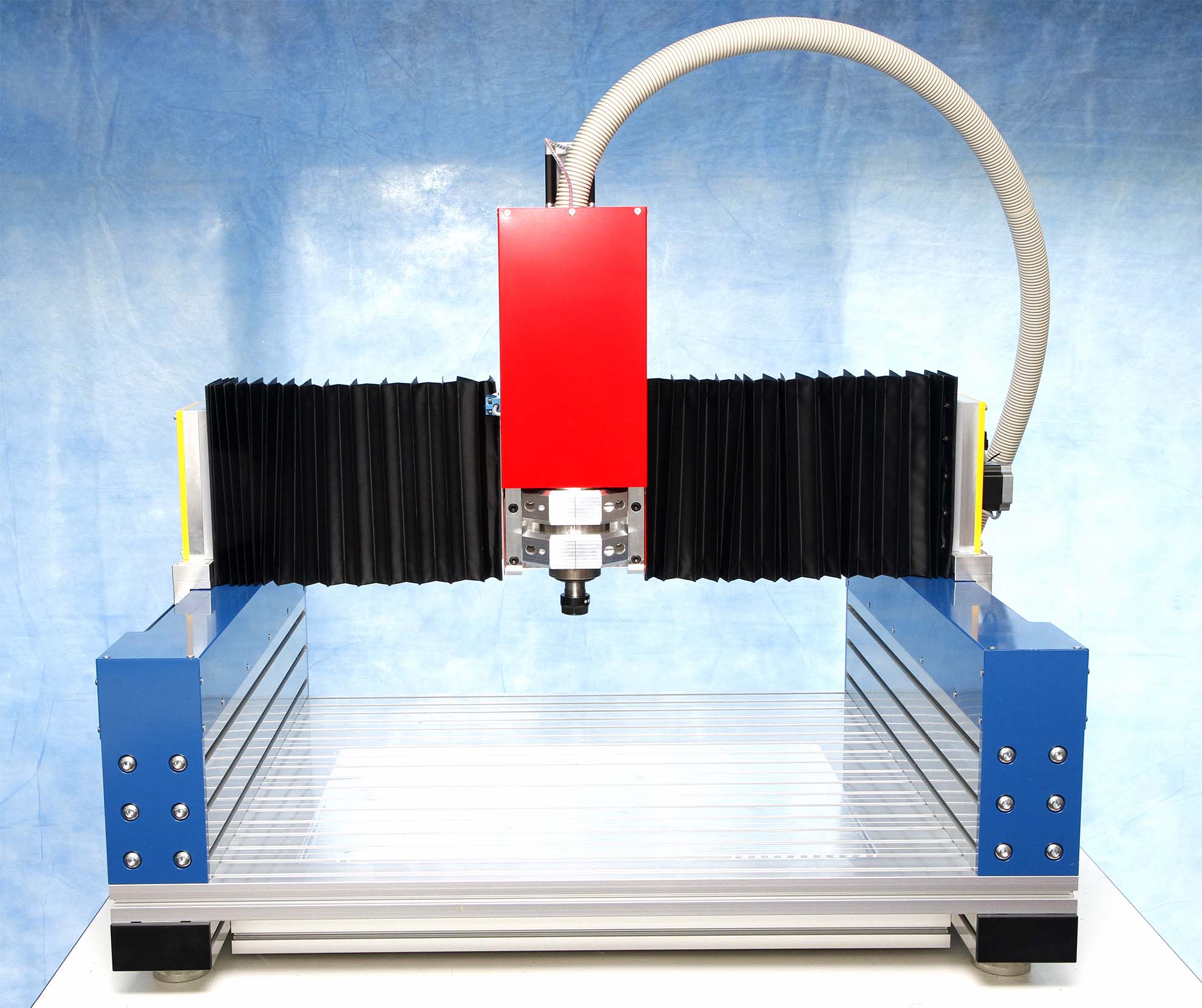

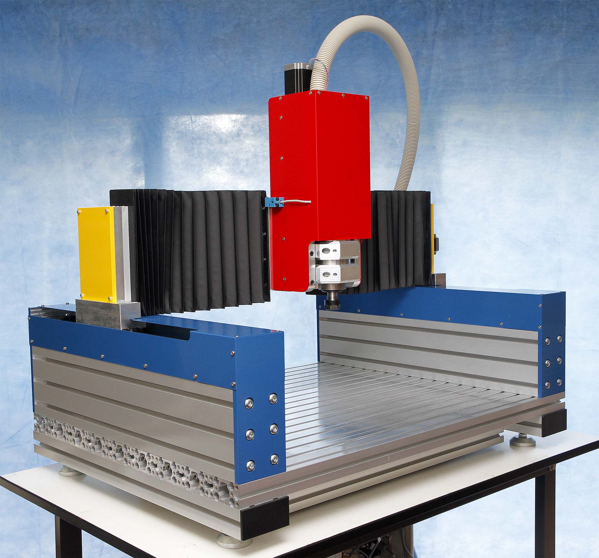

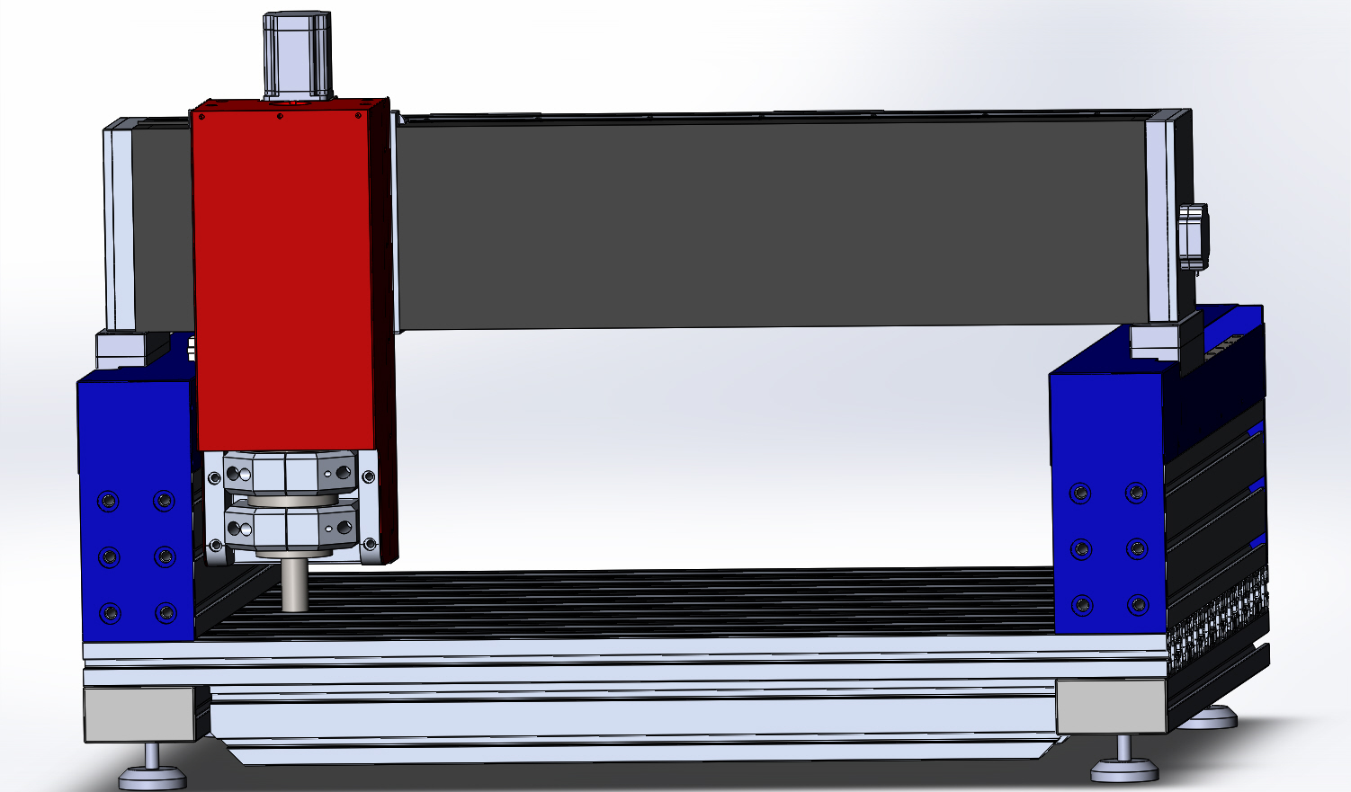

Ну вот, не прошло и 2ух месяцев, как я достроил новый санок.
Задумывалось вот так
Chris_mark3.JPG (3455 просмотров) <a class='original' href='./download/file.php?id=65092&mode=view' target=_blank>Загрузить оригинал (330.92 КБ)</a>
А вот так получилось в железе
642_v2_2.jpg (3455 просмотров) <a class='original' href='./download/file.php?id=65090&mode=view' target=_blank>Загрузить оригинал (245.38 КБ)</a>
642_v2_3.jpg (3455 просмотров) <a class='original' href='./download/file.php?id=65091&mode=view' target=_blank>Загрузить оригинал (287.17 КБ)</a>
Atom42
Сообщения: 715
Репутация: 286
Настоящее имя: Денис
Откуда: Кемерово
Сообщение Atom42 »
Видео бы хотелось ;) (Как пилит)
И какой бюджет получился, если не секрет?
А в трубе с проводами какая-то проволока заложена, почему не падает, так сказать :)
Сообщение evgenyjp »
Atom42 писал(а):Видео бы хотелось ;) (Как пилит)
да пилит я думаю получше моего старого, вот тут есть видео, тока у меня там тиски еще старые и паралельки стремные, и станок не закреплен нормально поэтому потряхивает его https://www.youtube.com/watch?v=-A13EitfW_o
бюджет дорогой :) но есть где удешевить.
гофра пластиковая, жеская но гибкая, поэтому на ней держится, там еще потом бокс будет потсроен вокруг станка и шланг в верхнем положении будет закреплен поэтому вобще гнутся не будет.
