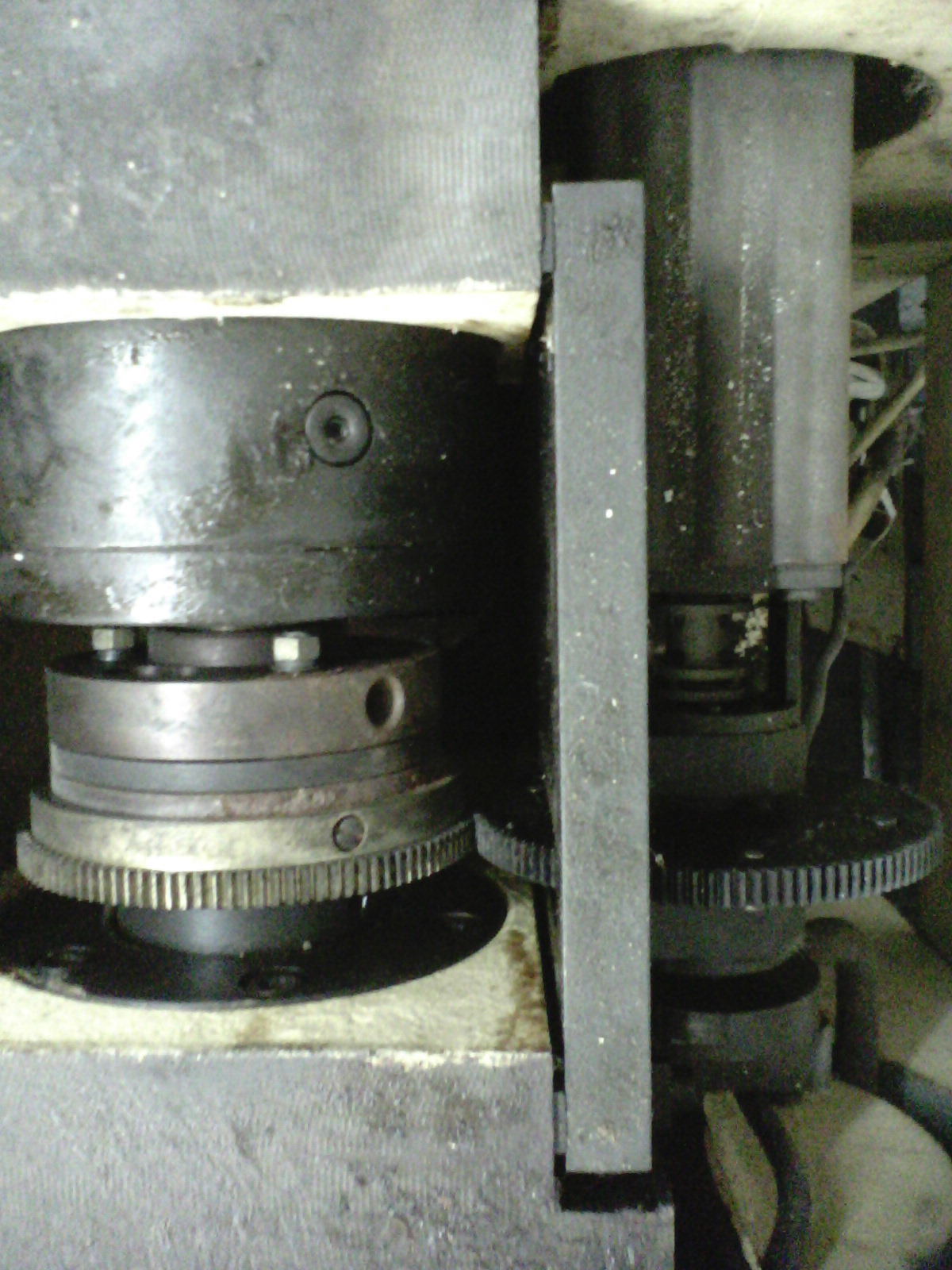

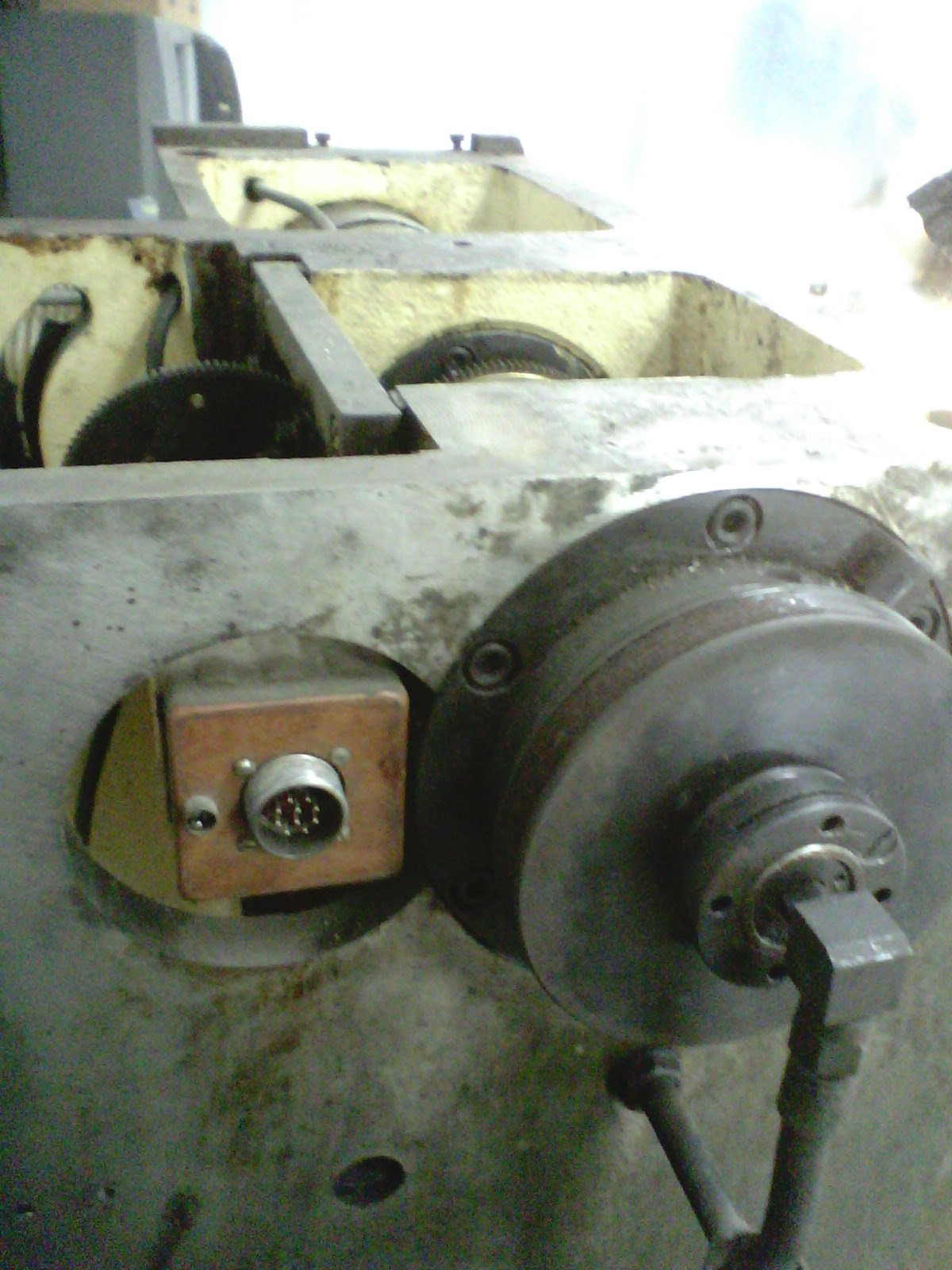

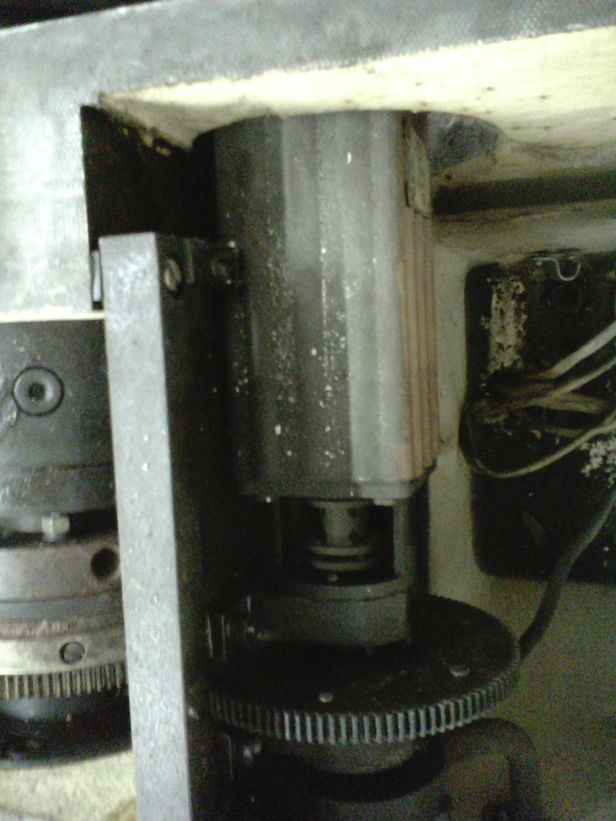

закажу пластины попробую если ни кто не пользовался буду первым,но сейчас не об этом
пока едет энкодер возник вопрос с его размещением,на станке есть родное крепление энкодера
IMG_1.jpg (3116 просмотров) <a class='original' href='./download/file.php?id=65249&mode=view' target=_blank>Загрузить оригинал (249.6 КБ)</a>
IMG_2.jpg (3116 просмотров) <a class='original' href='./download/file.php?id=65250&mode=view' target=_blank>Загрузить оригинал (264.35 КБ)</a>
IMG_3.jpg (3116 просмотров) <a class='original' href='./download/file.php?id=65251&mode=view' target=_blank>Загрузить оригинал (263.22 КБ)</a>

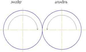

но там передача шестеренчатая и при вращении шпинделя влево энкодер будет вращаться вправо
Фрагмент.jpg (3116 просмотров) <a class='original' href='./download/file.php?id=65252&mode=view' target=_blank>Загрузить оригинал (33.41 КБ)</a>
как то в программе это можно будет указать
или придется переделывать под ременную передачу?

как и с шаговиком.. А поменять на В.
rebire
Сообщения: 215
Зарегистрирован: 25 сен 2015, 00:43
Репутация: 25
Откуда: ульяновск
Re: ТПК-125 Восстановление
Сообщение rebire »
raddd писал(а):как и с шаговиком.. А поменять на В.
т.е поменять фазы А и В
_____________________
Собрали и смело включайте, лишнее выгорит!
raddd
Сообщения: 1521
Репутация: 540
Откуда: Беларусь Минский р-н
Сообщение raddd »
--> вправо
00
10
11
01
ав
<--влево
00
01
11
10
ав
так работает энкодер
просто поменять местами.
