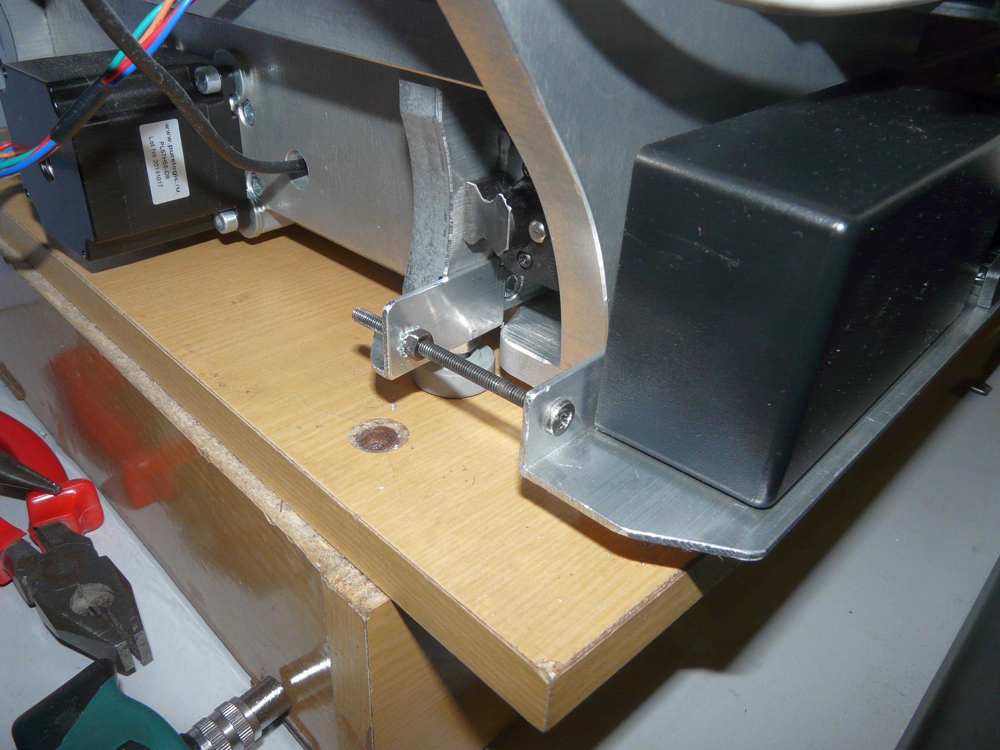

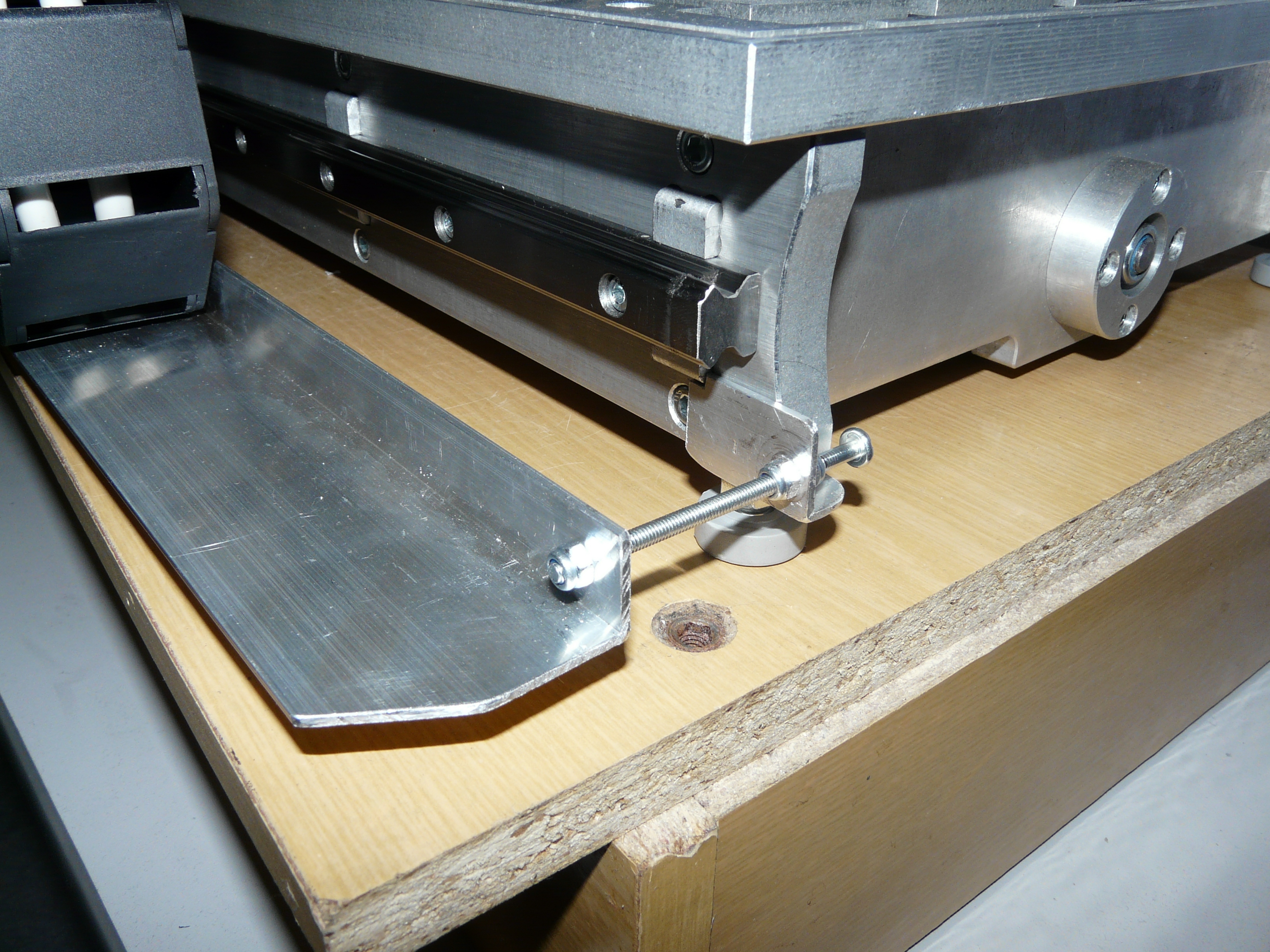

Вот так пока решил проблему крепления направляйки кабельканала, может потом что другое придумаю.
P1070288.JPG (4715 просмотров) <a class='original' href='./download/file.php?id=50941&mode=view' target=_blank>Загрузить оригинал (2.75 МБ)</a>
P1070289.JPG (4715 просмотров) <a class='original' href='./download/file.php?id=50942&mode=view' target=_blank>Загрузить оригинал (3.11 МБ)</a>

А по X оси как уголок приспособили?
Andy52280
Сообщения: 811
Репутация: 188
Откуда: Тульская область
Re: Вектроник А4-РП ввод в эксплуатацию.
Сообщение Andy52280 »
А это Х и есть.

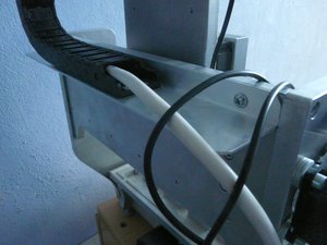

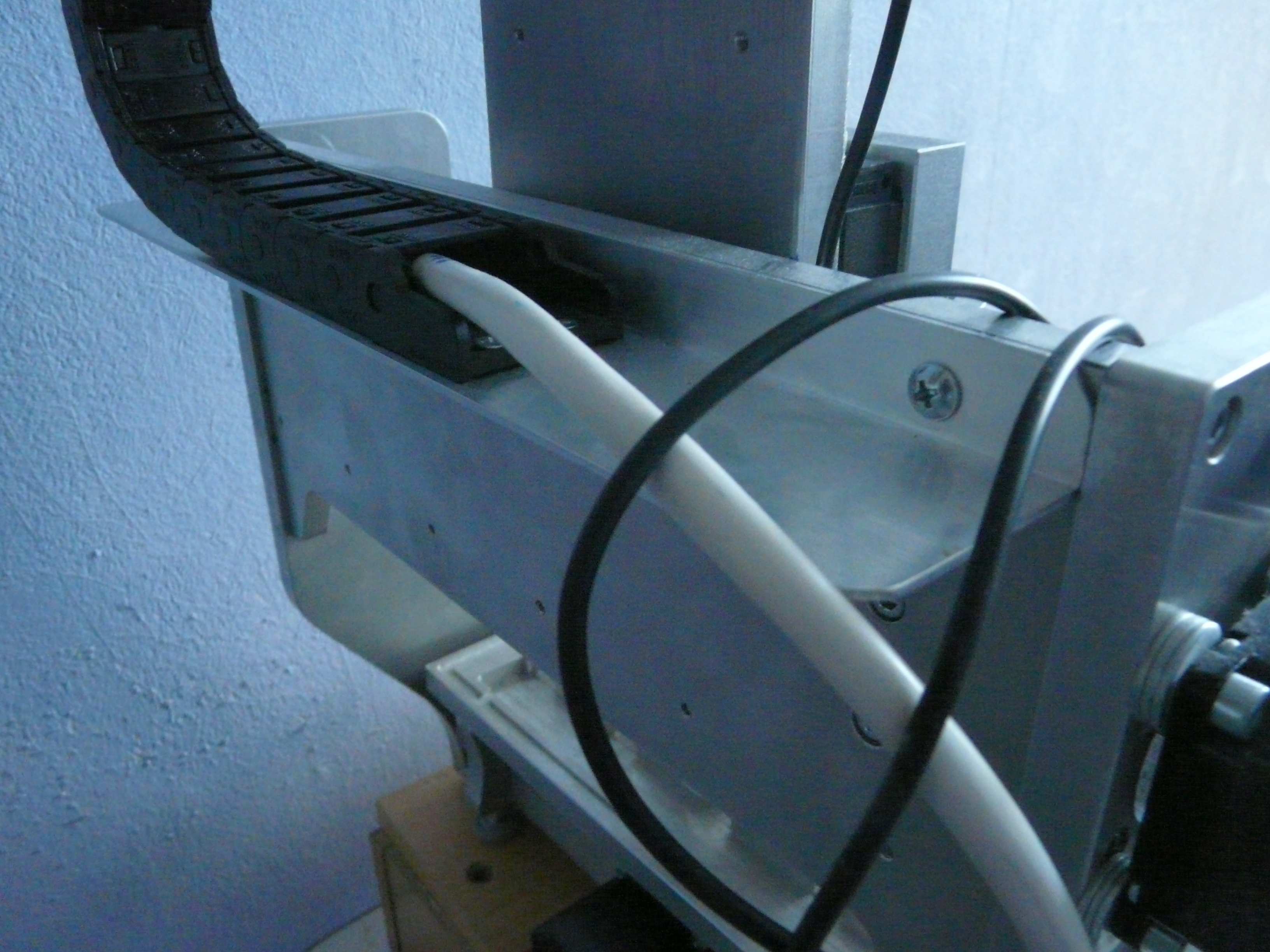

Kuzyakin писал(а):А по X оси как уголок приспособили?
Как то так (4620 просмотров) <a class='original' href='./download/file.php?id=50993&mode=view' target=_blank>Загрузить оригинал (2.32 МБ)</a>
Как то так

Если не затруднит ,можно фото сделать где будет видно оба конца кабельканала .
