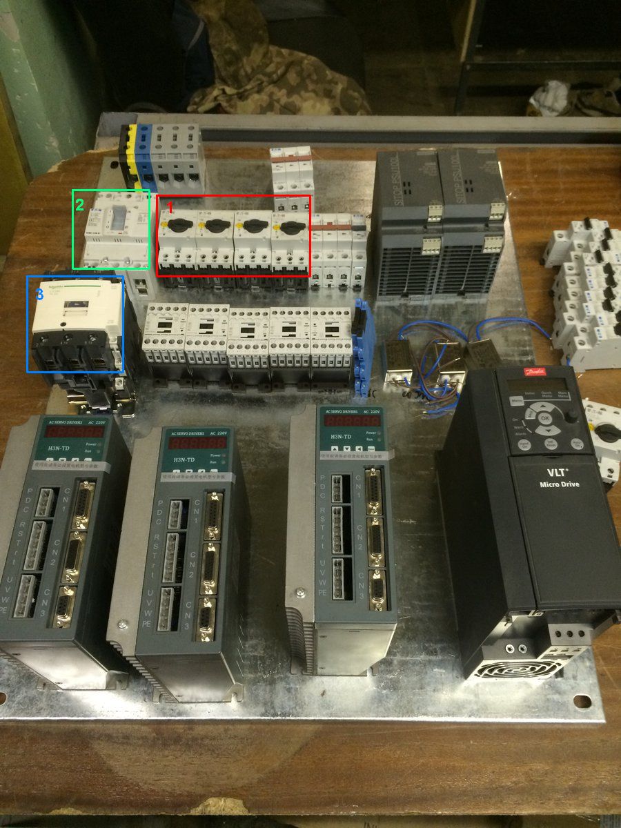

Supermagnetto, а расскажите, пожалуйста, поподробнее про эти элементы в шкафу. Что это и зачем.

alexg-nn писал(а):Supermagnetto, а расскажите, пожалуйста, поподробнее про эти элементы в шкафу. Что это и зачем.
1)Автомат защиты двигателей.
На станке есть несколько двигателей: СОЖ, Насос высокого давления(разжим инструмента), Насос централизованной смазки... вот собственно для них.
2) Вводной автомат
3) Пускатель для всех серв( у меня 3 сервы их планируем запускать через пускатель все сразу с кнопки, они однофазные, а фазы 3 очень удобно)

Спасибо. Ещё вопрос - вот те разноцветные блоки в левом верхнем углу - это просто автоматы или какой-то элемент логики?
И ещё, в правом верхнем - это источники питания, надо полагать? Почему их два, разный номинал?

alexg-nn писал(а):Спасибо. Ещё вопрос - вот те разноцветные блоки в левом верхнем углу - это просто автоматы или какой-то элемент логики?
В левом верхнем просто клемник, он не знаю зачем там лежит..может и он вовсе не нужен...мне помогает очень толковый электрик, и иногда он говорит Коля лучше так и я не спорю)
А в правом вроде стабилизированный блок питания, 2их потому что скорее всего либо мощности не хватает, либо что-то разделить необходимо...
А вообще это очень промежуточный вариант, в понедельник закажу чтоб мне раскроили и согнули детали для панели думаю за неделю справятся, +недельку на сборку, вообщем через месяц будет готовый шкаф со всеми фишками)
К тому же тут очень много чего нет, бесперебойника к примеру.
Re: ЧПУ на Maho 600
Supermagnetto писал(а):В левом верхнем просто клемник, он не знаю зачем там лежит..может и он вовсе не нужен...
Вводной клемник заложили скорее всего (соответственно земля-ноль-фазы, устанавливаться будет наоборот: L1, L2, L3, N, PE)... Сейчас обычно так принято - не на автомат вводной кабель прикручивать, а на клемник... В результате автомат ставим где его удобно включать, а клемник уже там, где удобно кабель подводить... Сделано это обычно у производителей станков для удобства пользователя - станок то заказчик подключает...

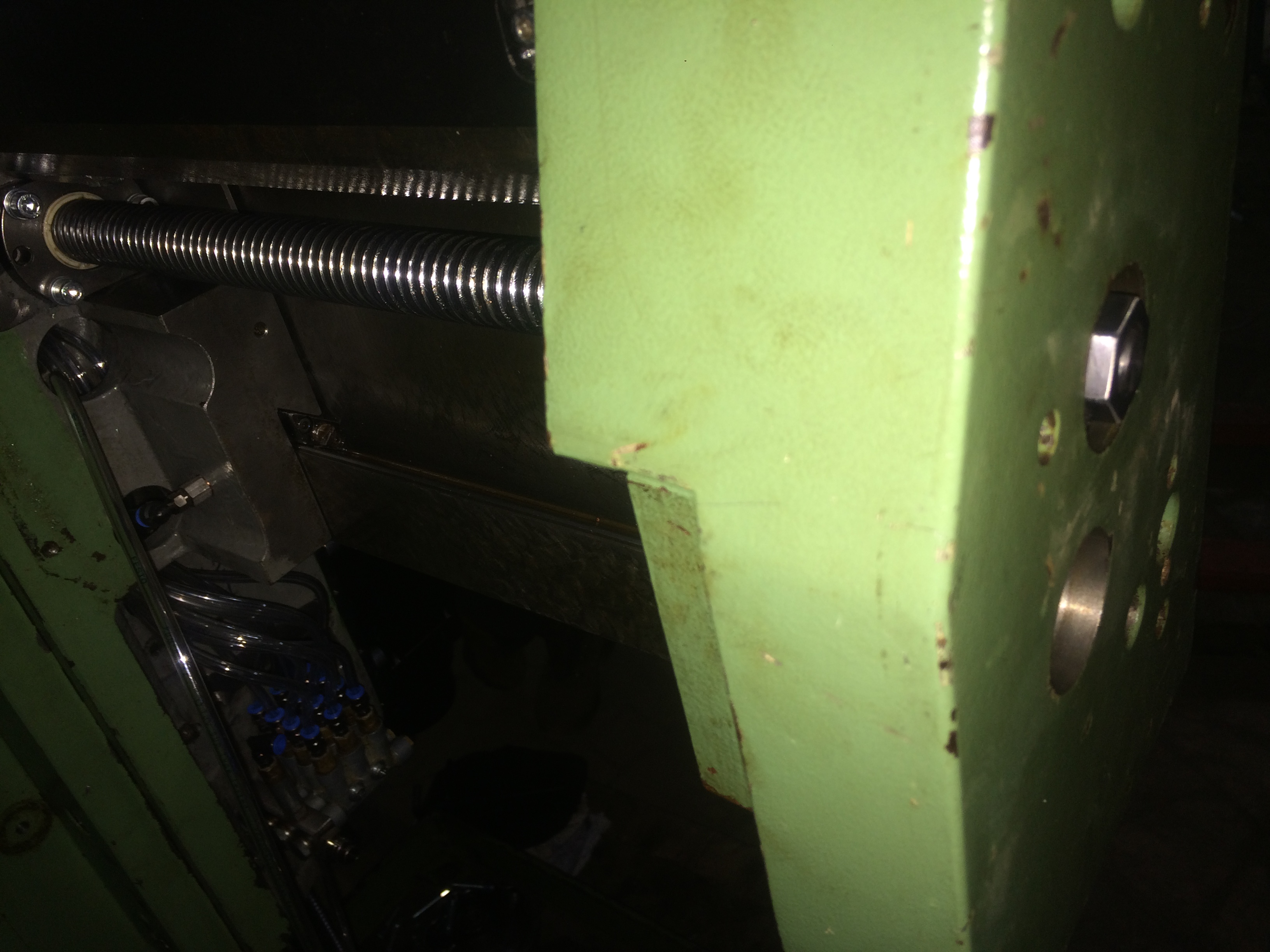

У меня всё тот же вопрос по ШВП по Z(писал ранее) Что скажите? какого диаметра должна быть стопорная шайба ???
А то завтра уже можно будет проточить,а я в сомнениях))

А что значит "шары выпасть"? При работе гайка ШВП просто не должна доезжать до конца винта... Ну а так - 32 конечно не выпадут, но если до нее докрутить, то будут упираться в фаску шайбы, что не есть гуд... Желательно тогда шайбу сделать из какой-нить бронзы, чтобы шары не покоцать... Если сделать чуть больше - будет долбиться в пыльник... В идеале сделать такой чтобы упирался корпус кайки, но это видимо те же 38 и получаются? :)

N1X писал(а):А что значит "шары выпасть"? При работе гайка ШВП просто не должна доезжать до конца винта... Ну а так - 32 конечно не выпадут, но если до нее докрутить, то будут упираться в фаску шайбы, что не есть гуд... Желательно тогда шайбу сделать из какой-нить бронзы, чтобы шары не покоцать... Если сделать чуть больше - будет долбиться в пыльник... В идеале сделать такой чтобы упирался корпус кайки, но это видимо те же 38 и получаются? :)
Да всё верно вобщем сделал 33 вроде всё проходит, но долбится в пыльник... что не есть хорошо) На самом деле когда концевики поставлю всё уже будет позади) но мало ли что при настройках... Я уже собирал один раз гайку т.к. незнал что надо снимать её на трубочку) и собирал я её почти 3 часа) занятие не очень прямо сказать)
Сегодня собрал ось Y до конца по механике :rail: :stepper: ... осталось только маслоподачу подключить..

N1X писал(а):При работе гайка ШВП просто не должна доезжать до конца винта...
Или когда гайка доезжает до конца, гайка съежает на винт где нет резьбы и дальше не едит но и шарики не высыпаются. Эт такая защита.
Re: ЧПУ на Maho 600
aftaev писал(а):Или когда гайка доезжает до конца, гайка съежает на винт где нет резьбы и дальше не едит но и шарики не высыпаются. Эт такая защита.
Это если выход сделан нормально, а если дальше просто ШВП проточена и одета втулка с острым краем, то хз ) Но это мне так чет думается, могу ошибаться ) Хотя если подумать, то шары из какой-нить ШХ15 врядли покоцаются сырой втулкой...
Re: ЧПУ на Maho 600
вообще на нормальных винтах обычно стоят полеуретановые отбойника на концах... или специальные демпферы.. отбойник выглядит так: http://www.ebay.com/itm/BTK1605-800mm-U ... 2c87d81d09 - хотя именно это - жлобский вариант.. ни шайбы, ни втулки... хорошо хоть сам демпфер поставили.. демпфер выглядит так: http://www.ebay.com/itm/NSK-W1505N-1G-C ... 4d23fa1540

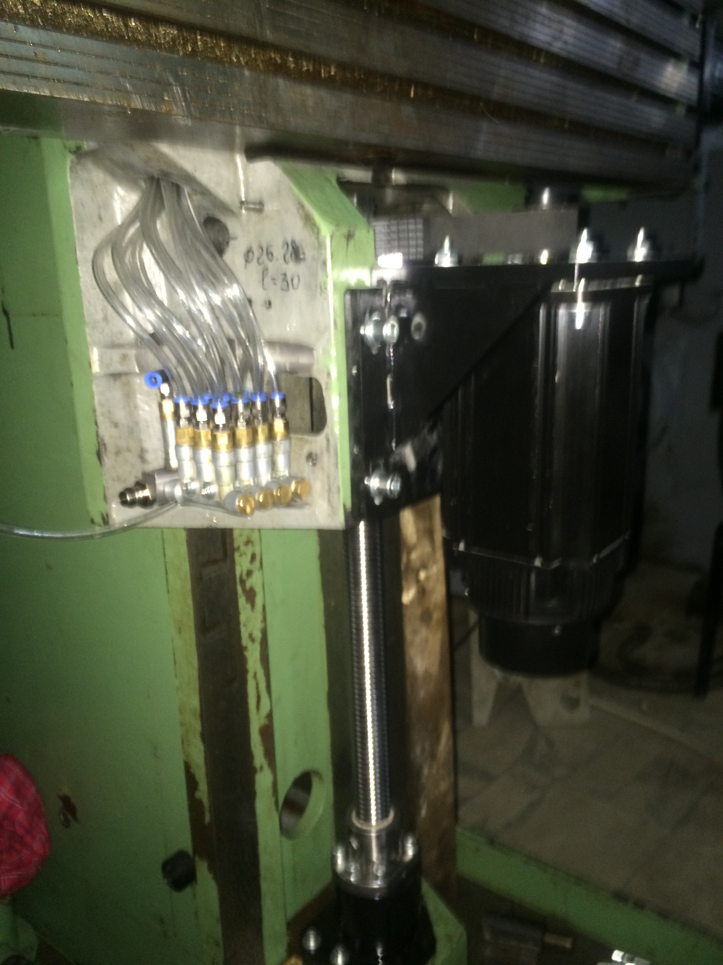

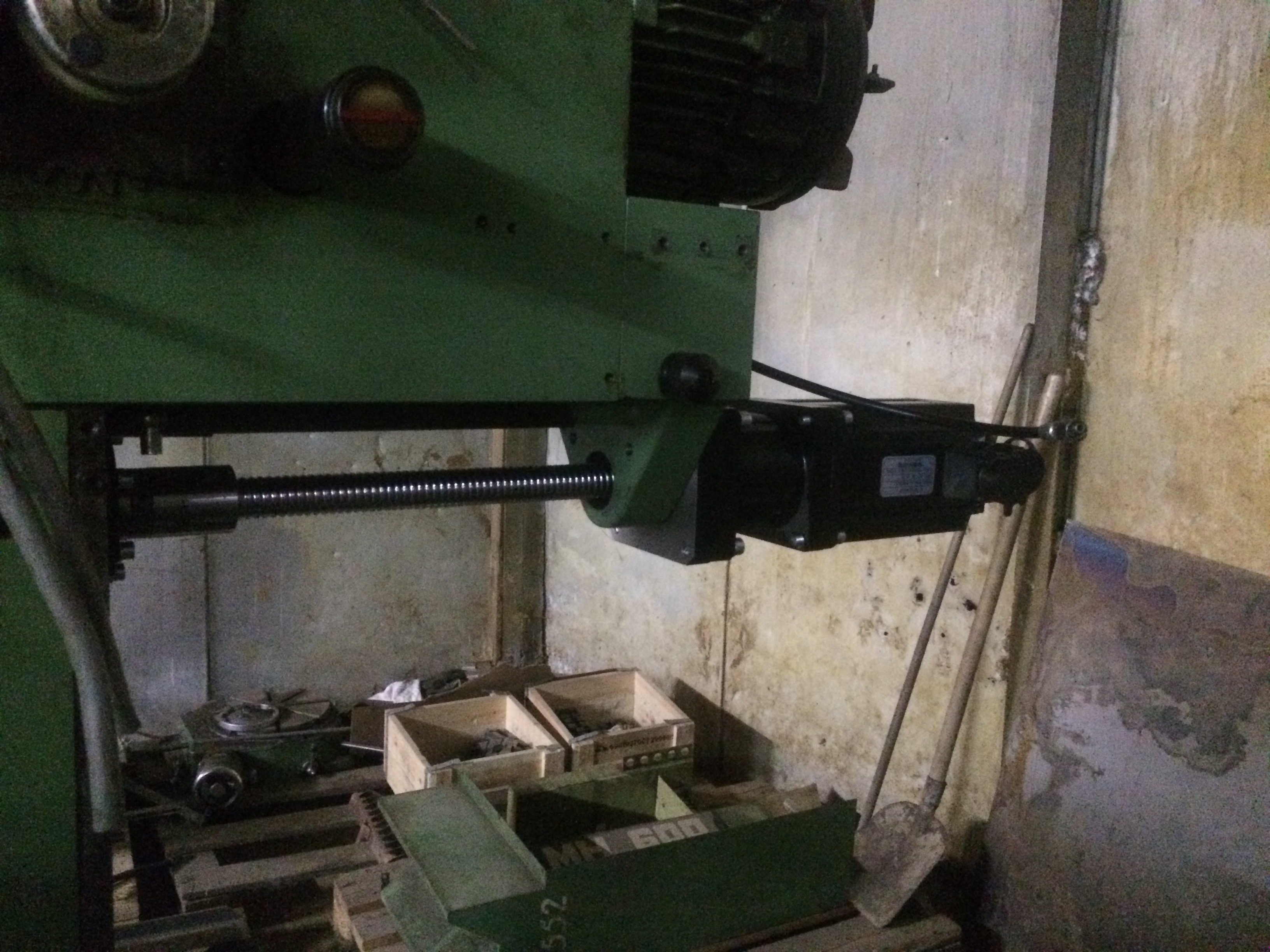

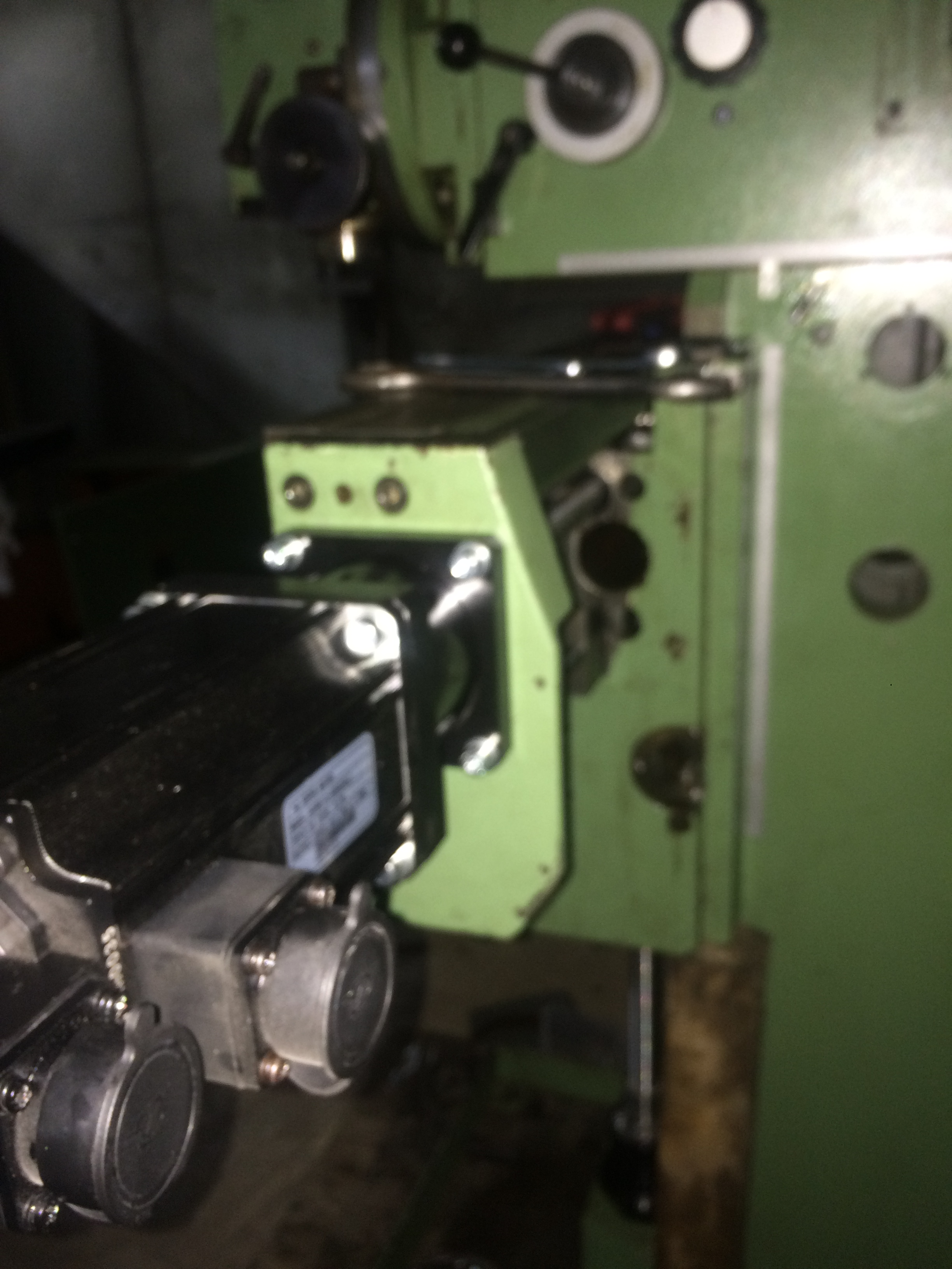

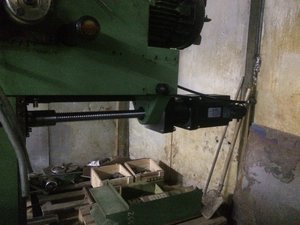

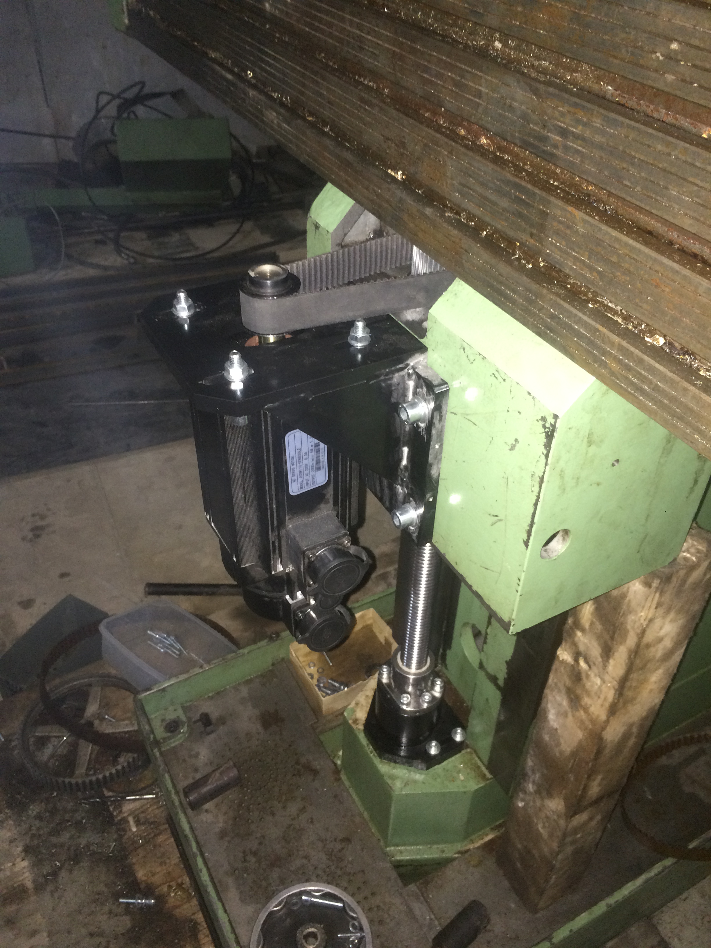

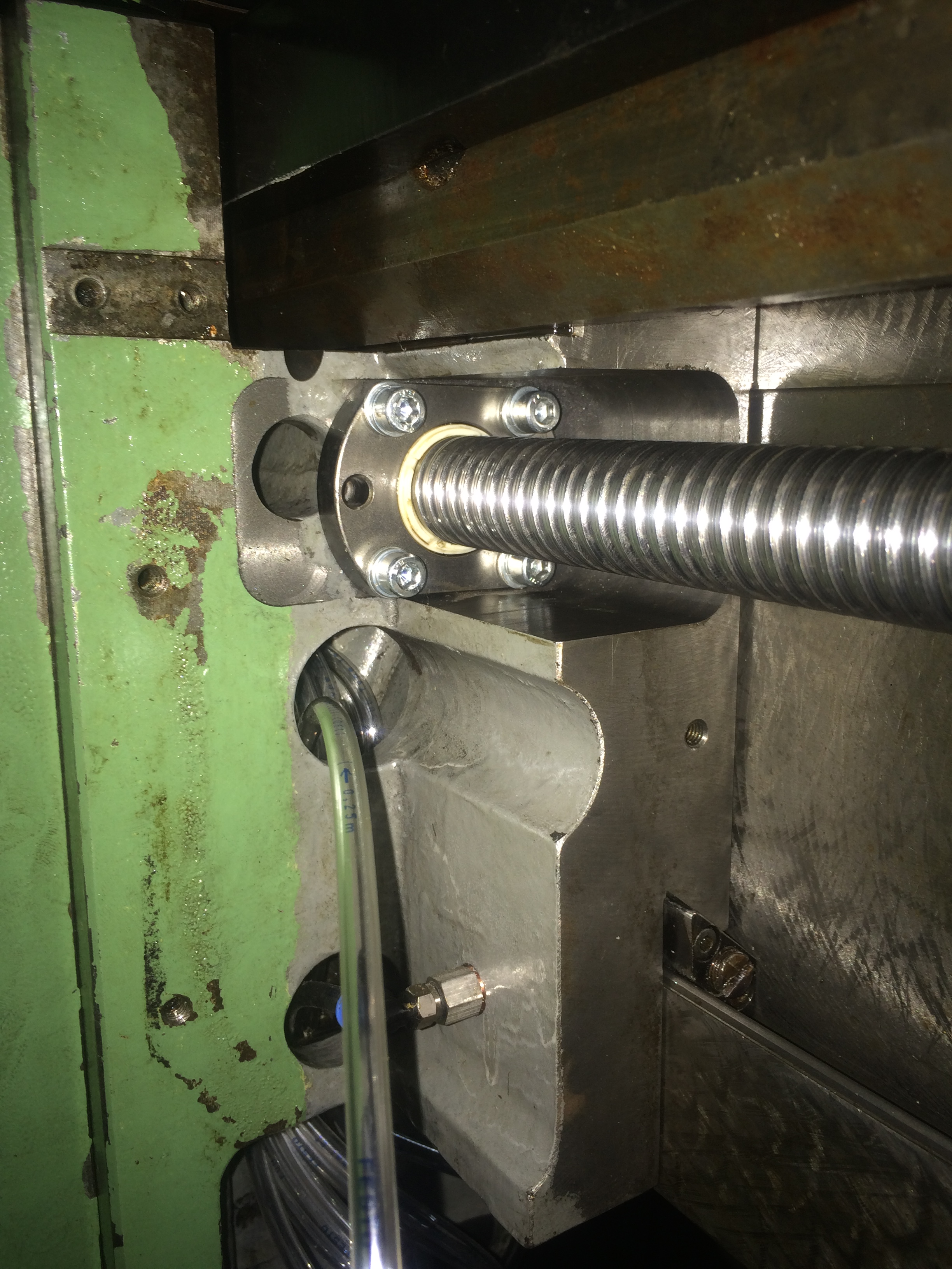

Прорисовывал всё на работе поэтому не могу показать картинки.. В понедельник их выложу. Но суть то в том что у меня по осям Z и Y вторые конца швп не закреплены т.к. они перемещаются, да и места нету их крепить) если бы я их закрепил то сожрал бы ход по осям, а у меня ставка на ходы которые в стандартной комплектации станка,а это 500х400х400. Вот собственно как то так)
Вчера вроде все оси собрал, если бы не подвох которые настигает меня уже 2й раз) Поставив на оси Y швп я понял что не могу вкрутить в гайку маслосмазку))) её я переделал, а вчера когда собирал X у меня тоже самое опять произошло))) и придёться в понедельник снимать половину того что уже стоит(((
Чуть-чуть фоток, прошу прощение за качество.. они с телефона, а там у нас небольшое чп со светом произошло и пока его нету)
image-11-07-15-13_45-2.jpeg (3848 просмотров) <a class='original' href='./download/file.php?id=53916&mode=view' target=_blank>Загрузить оригинал (1.37 МБ)</a>
image-11-07-15-13_45-3.jpeg (3848 просмотров) <a class='original' href='./download/file.php?id=53917&mode=view' target=_blank>Загрузить оригинал (1.96 МБ)</a>
image-11-07-15-13_45-4.jpeg (3848 просмотров) <a class='original' href='./download/file.php?id=53918&mode=view' target=_blank>Загрузить оригинал (1.28 МБ)</a>
image-11-07-15-13_45-5.jpeg (3848 просмотров) <a class='original' href='./download/file.php?id=53919&mode=view' target=_blank>Загрузить оригинал (1.91 МБ)</a>

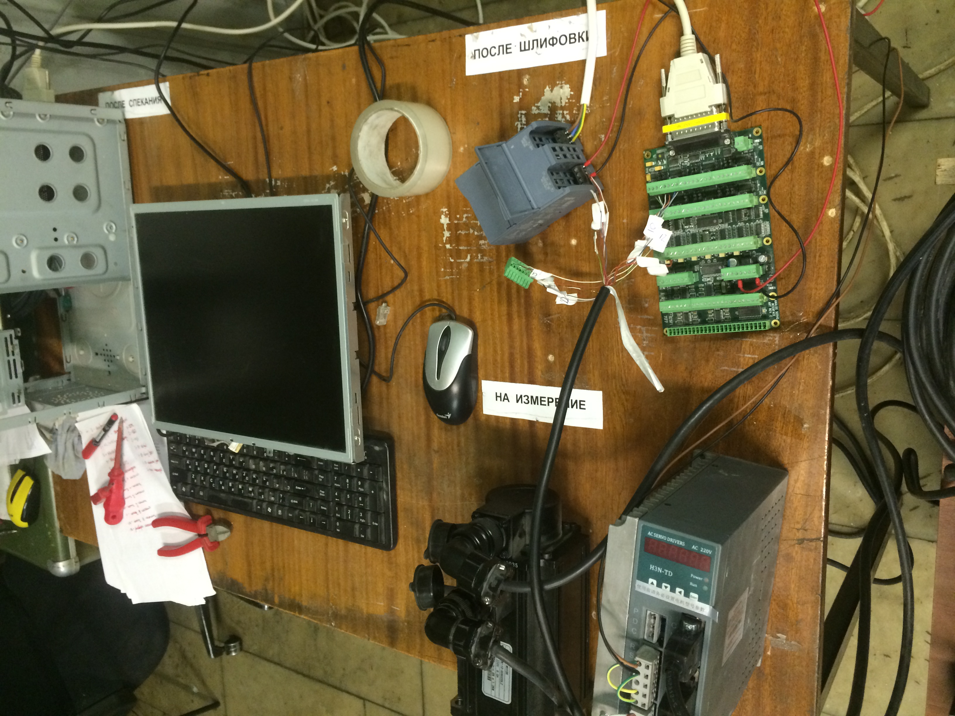

Всем привет!
Очень долго не писал, т.к. особо нечего...
Сейчас занимаемся электроникой, уже есть успехи, но ещё очень много работы...В данном вопросе мне помогает мой очень хороший друг и колега)
Вся механика осей собрана и опробованна, конечно же в ручном режиме)
Через неделю-две думаю начнём монтаж непосредственно на самом станке.

Вот как то в таком ключе пока идёт настройка...
