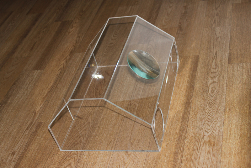

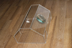

verser писал(а):Сейчас надо разобраться с пылью над прибором в процессе сборки.
Собирать в закрытом боксе с рукавами-перчатками и с избыточным давлением, поддуваемом через фильтр тонкой очистки ;)

AndyBig писал(а): Собирать в закрытом боксе с рукавами-перчатками и с избыточным давлением, поддуваемом через фильтр тонкой очистки ;)
:good: Уже вчера вечером начертил и нашел все комплектующие (насос , фильтр, счетчик пылинок) :)

помоему ето уже перебор, их же не в космос запускать.
если в рабочем цеху где пыль и стружка от станков летает собирать конечно не стоит, но в обычной комнате вполне себе нормально будет.

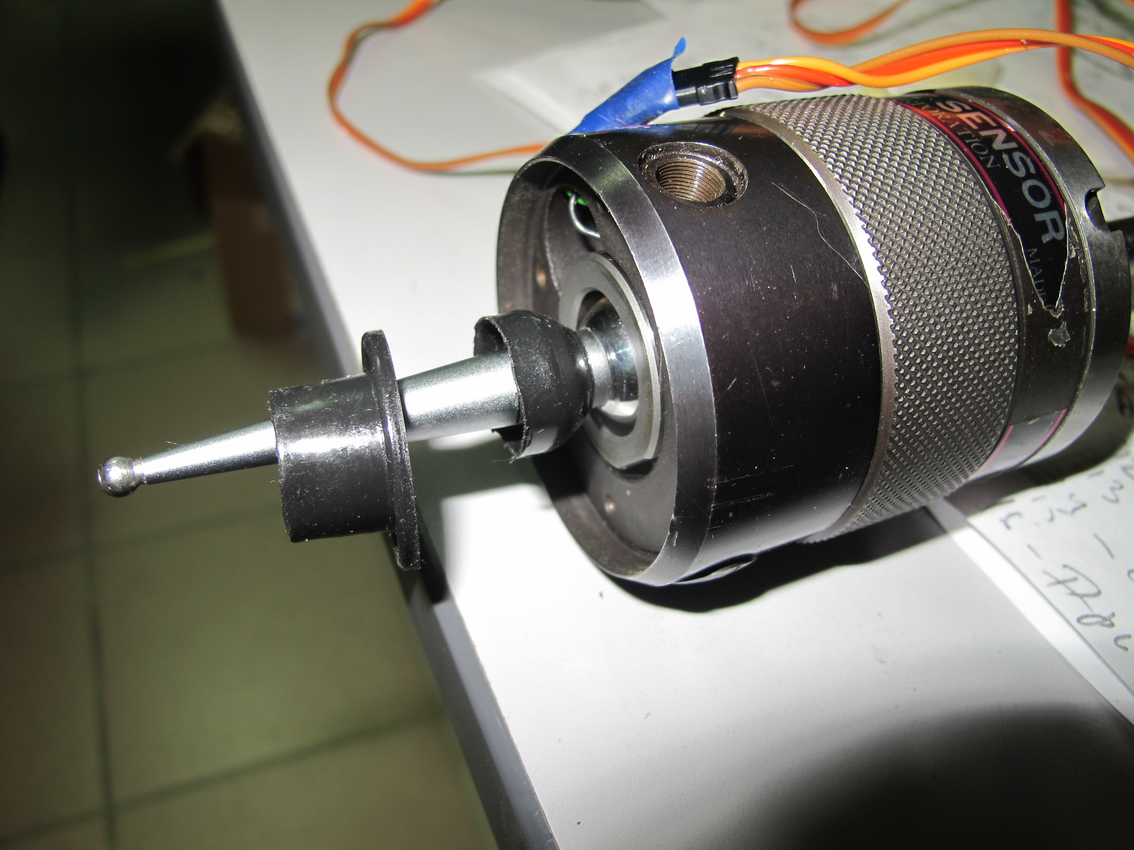

Недавно разбирал яповский пробник, в нём 3 резинки стоит :)
верхняя основная состоит из 2 половинок , типа резинка входит в резинку, хорошая герметизация
сегодня разобрал датчик длины, не ожидал увидеть такую кучу стружки внутри :freak:
IMG_0012[1].JPG (3827 просмотров) <a class='original' href='./download/file.php?id=46688&mode=view' target=_blank>Загрузить оригинал (802.65 КБ)</a>

nik1 писал(а):верхняя основная состоит из 2 половинок , типа резинка входит в резинку, хорошая герметизация
Спасибо за фото, очень ценная информация. А та резинка, что по-больше, жестко закреплена в корпусе или плавает? Это она двойная?
Re: Беспроводной центроискатель Lite++ (технические вопросы)
Ага, она двойная
обе резинки плотно сидят в точке крепления, мелкая на стилусе, большая прижимается за фланец крышкой к корпусу
но так как они раздельные получается достаточно гибкое соединение, которе не тянется при изгибе стилуса

►Стерильный бокс в ожидании комплектующих для очистки воздуха
lab_box.jpg (3711 просмотров) <a class='original' href='./download/file.php?id=47430&mode=view' target=_blank>Загрузить оригинал (260.94 КБ)</a>
