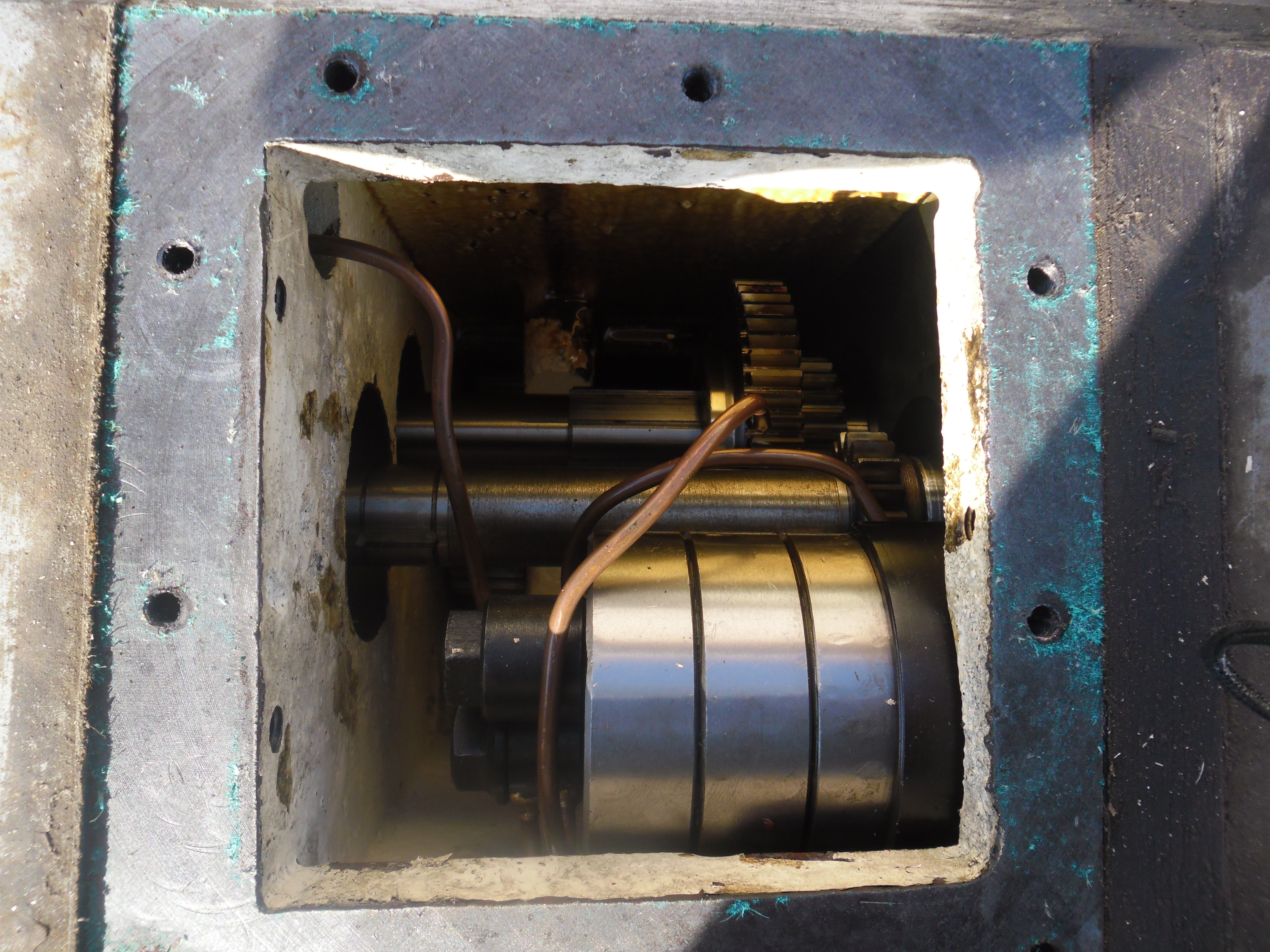

интересуют больше кишочки (переключение скоростей)
как фиксируется оправка? шомпол ?
ну и общее состояние как крутится, есть ли люфты, заедания?

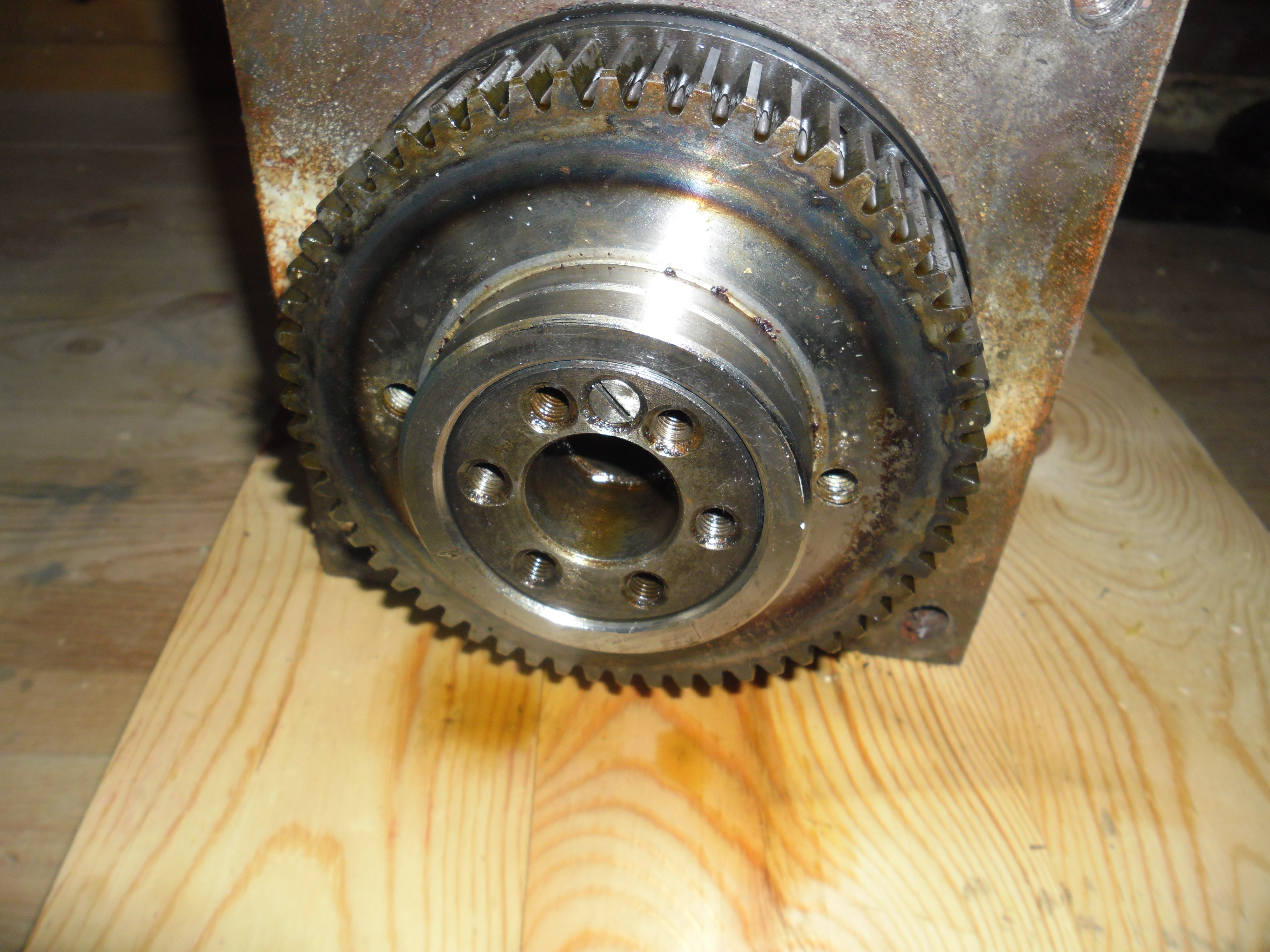

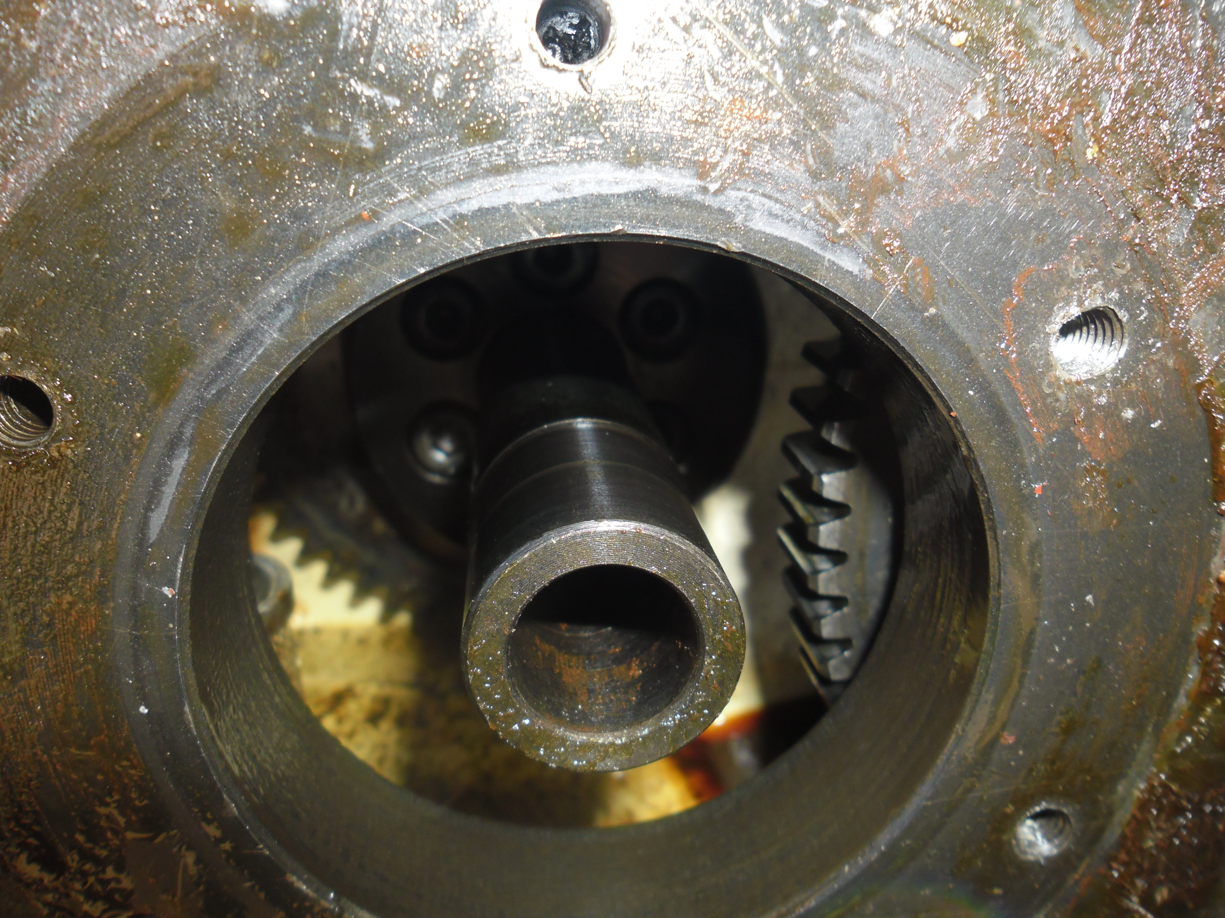

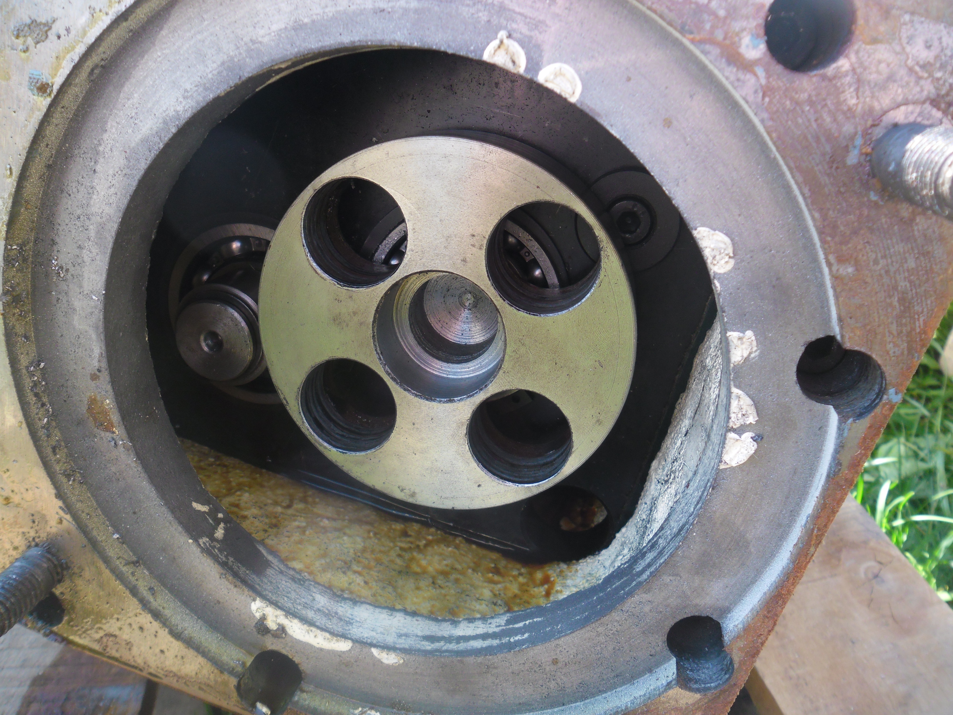

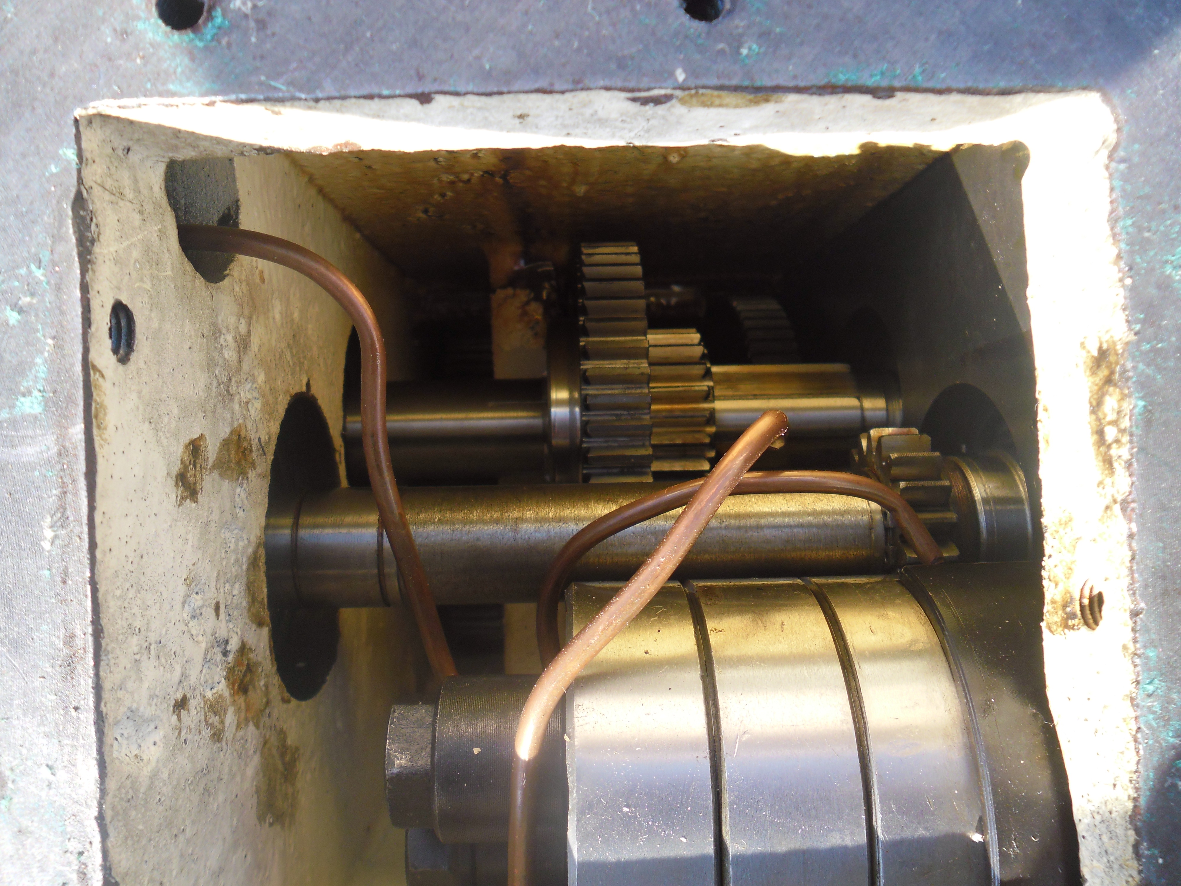

мой шпиндель приехал
похоже оправка крепится шомполом, выемки под захват штревеля нет
шомпола нет
шпиндель туговато но крутится :thinking: с учетом редукции нормально
завтра буду разбирать для переноски постараюсь кишочки сфоткать
vovafed
Сообщения: 1810
Репутация: 325
Откуда: башкортостан
Re: интересные предложения с авито
Сообщение vovafed »

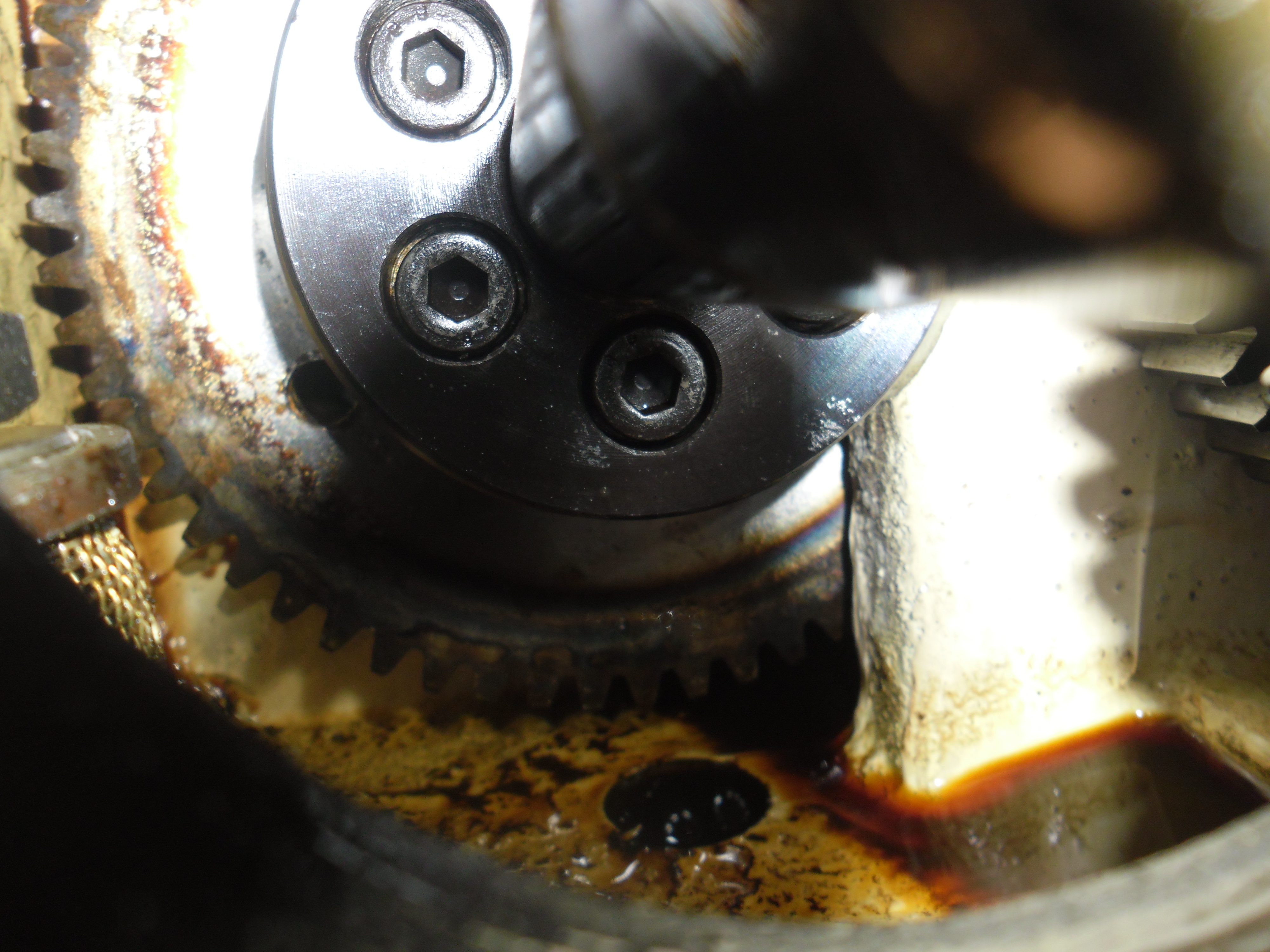

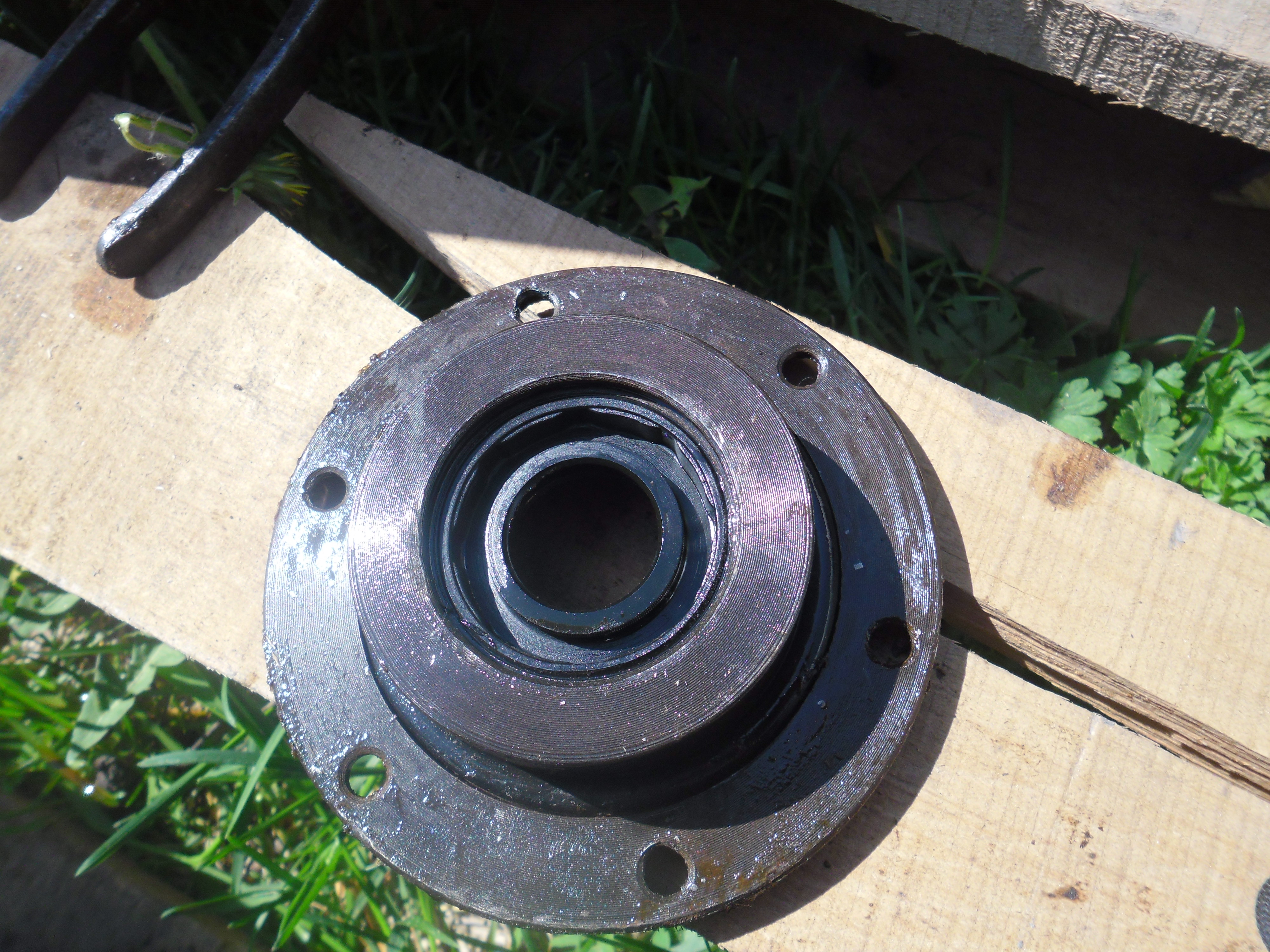

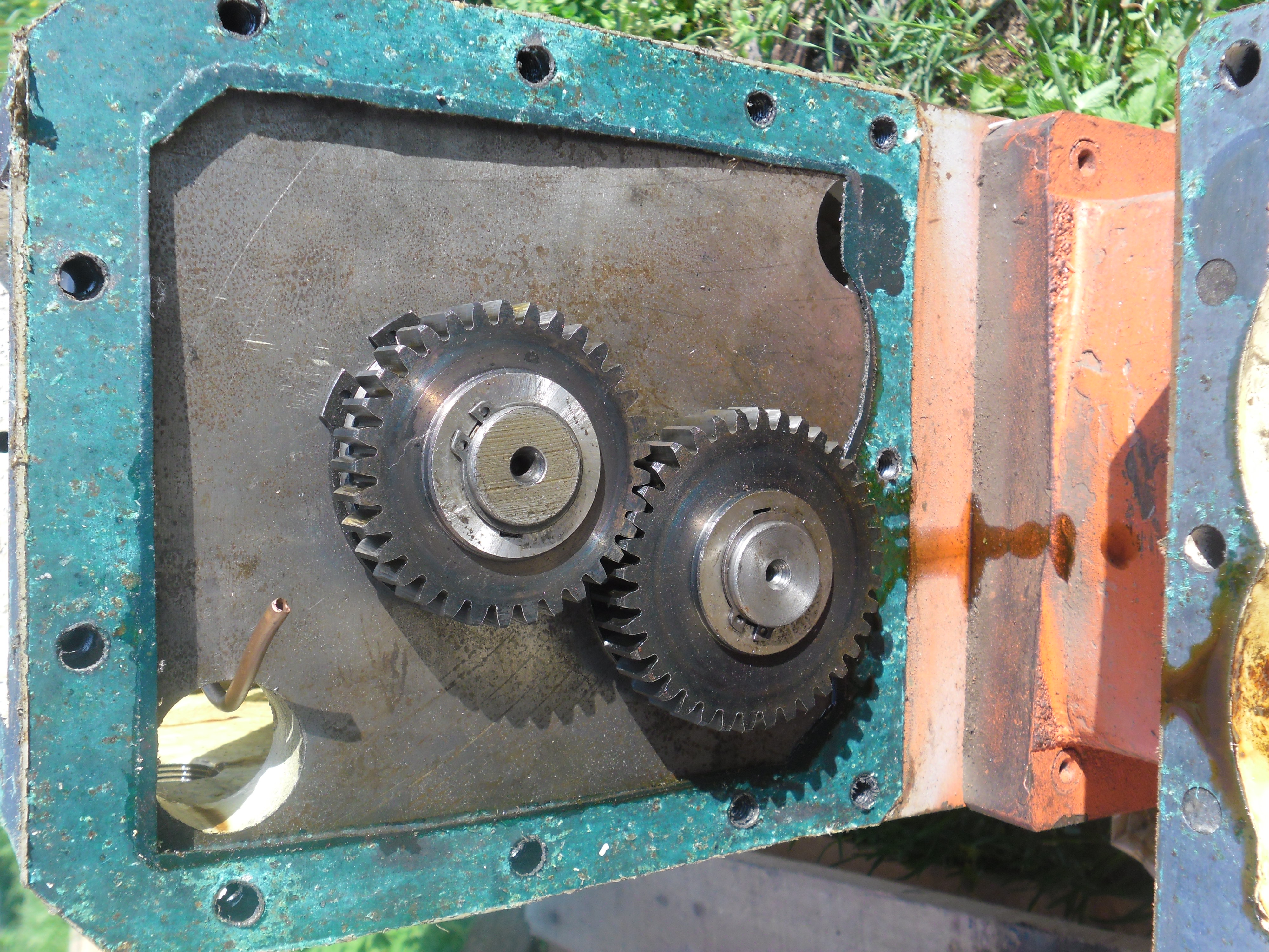

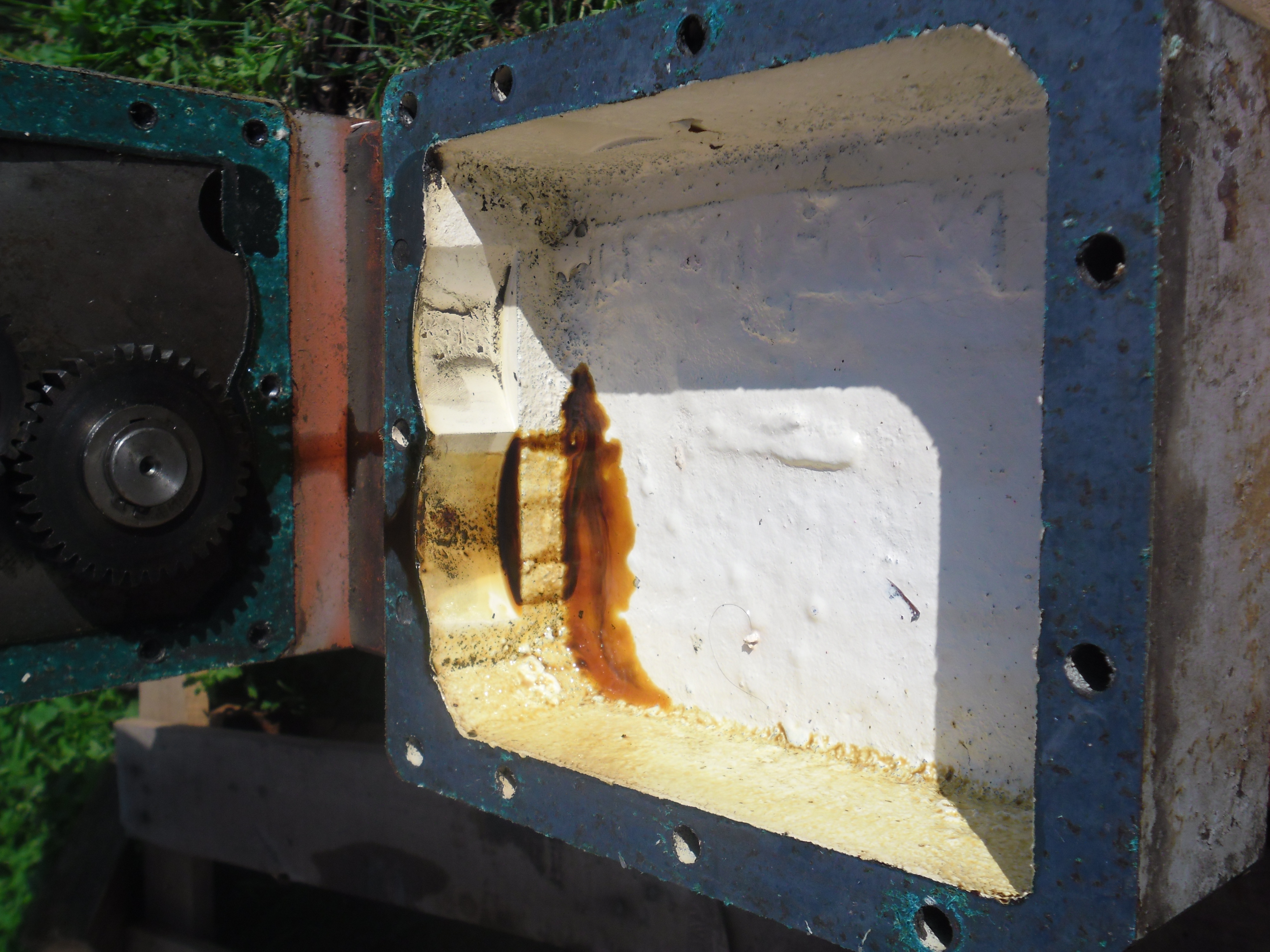

в общем пока вот это
люфт очень небольшой в основном на паре шестерен под отдельной крышкой
состояние если и бу то очень не долго
система смазки сделана под горизонтальную установку
обороты можно поднять поменяв местами шестерни под отдельной крышкой
внутри коробки переключается смещением шестерни по шлицевому валу (ломиком)
шестерня фиксируется в крайних положениях
поищу шестигранник чтоб открутить шпиндель от привода
есть подозрение что шпиндель маслом смазывается

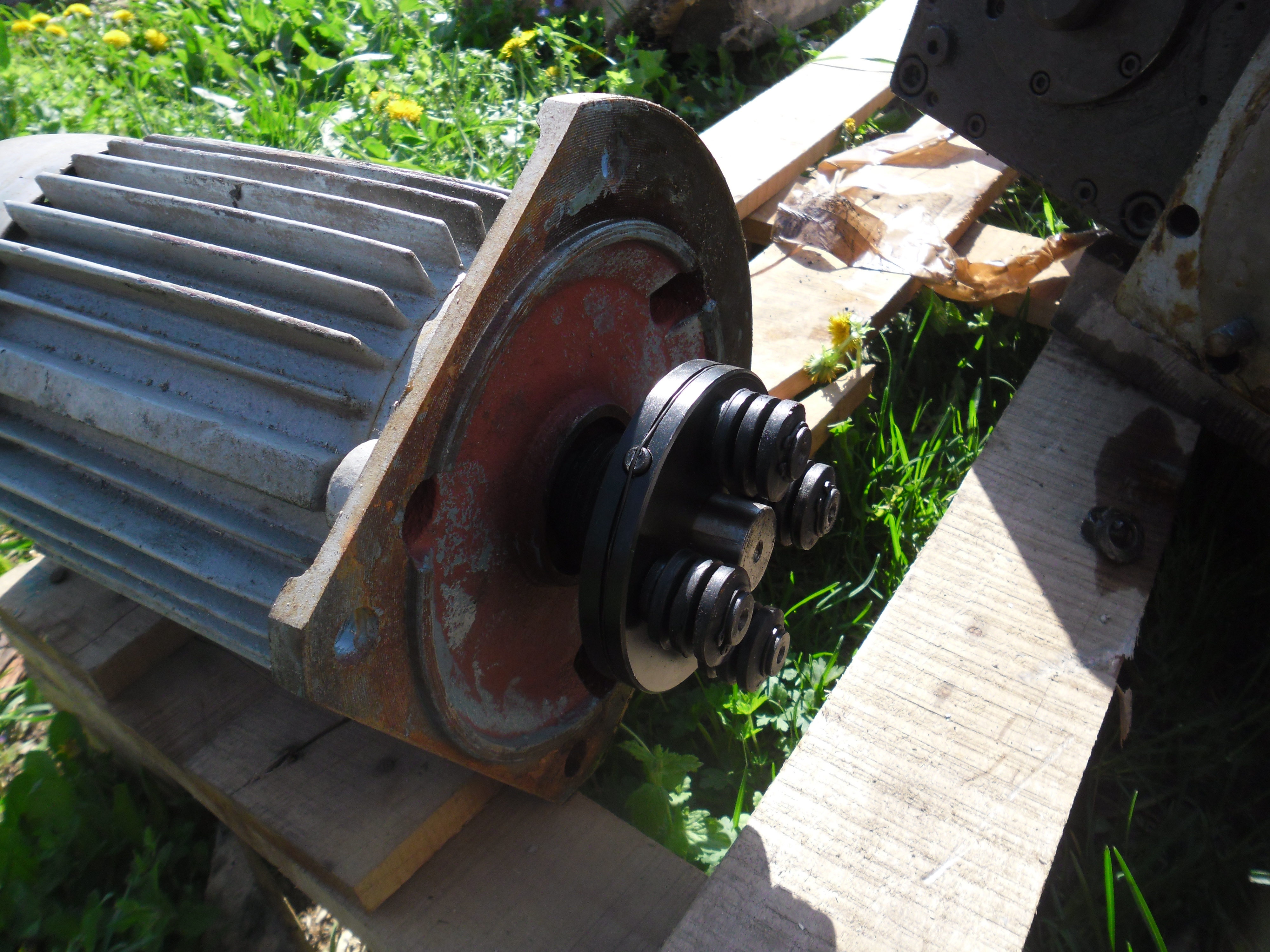

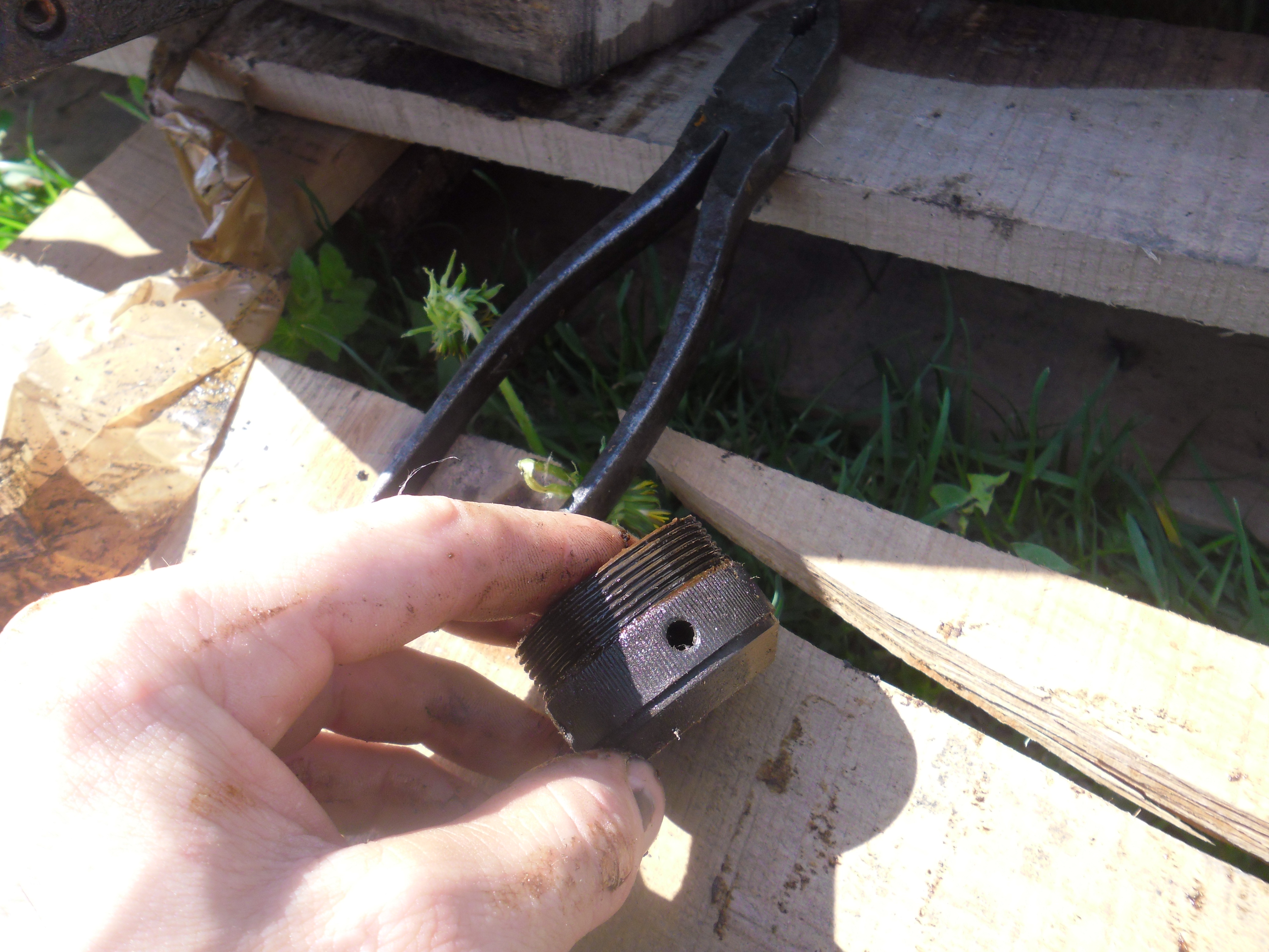

еще фото муфты двигателя
нужного шестигранника чтоб шпиндель открутить нет :wik:
после обеда сьезжу до автомагазинов может найду

Так и не понятно, как тут оправки с инструментом фиксируются????
vovafed
Сообщения: 1810
Репутация: 325
Сообщение vovafed »
должна фиксироваться шомполом
шомпола в комплекте нет

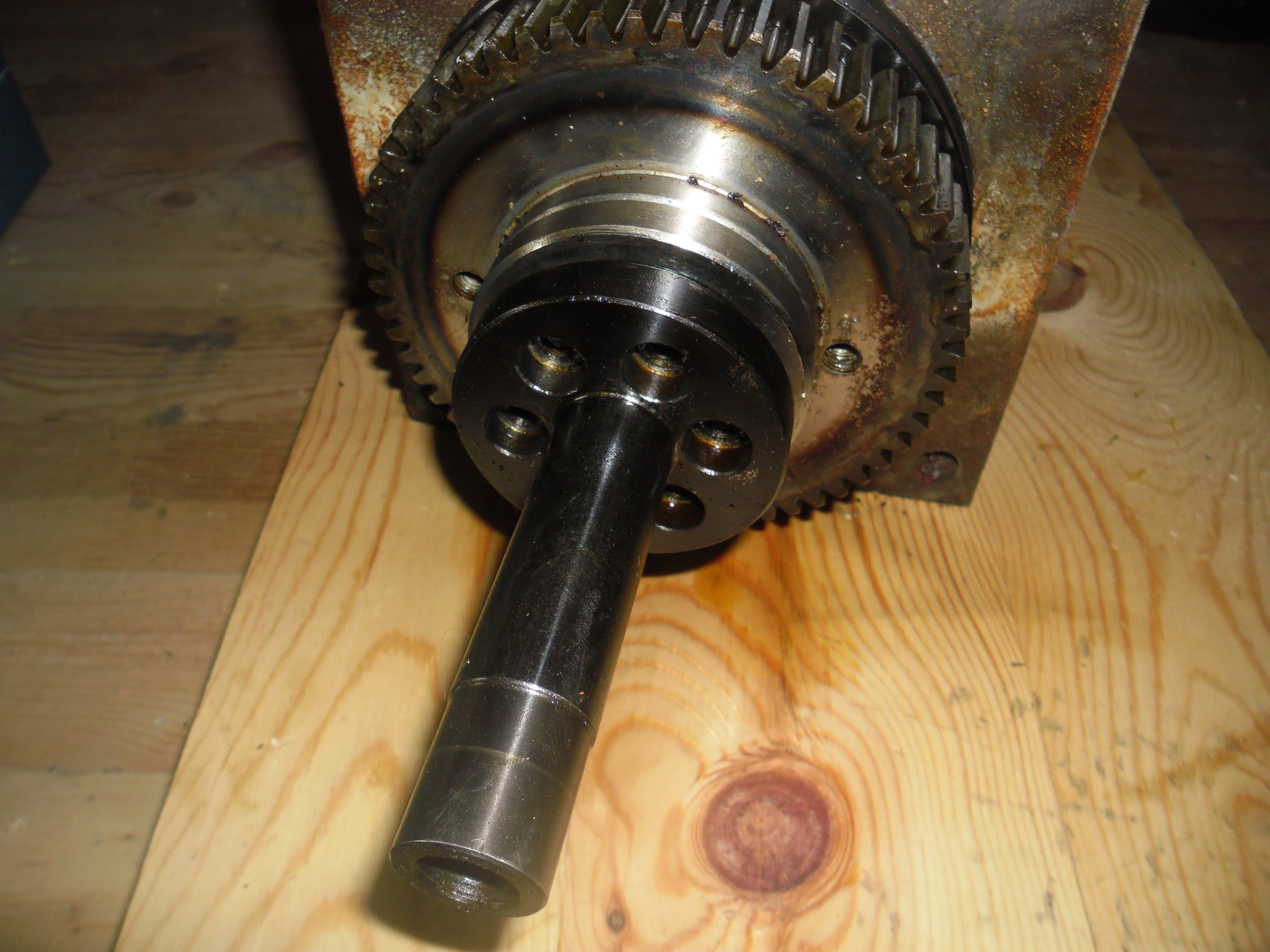

vovafed
Сообщения: 1810
Репутация: 325

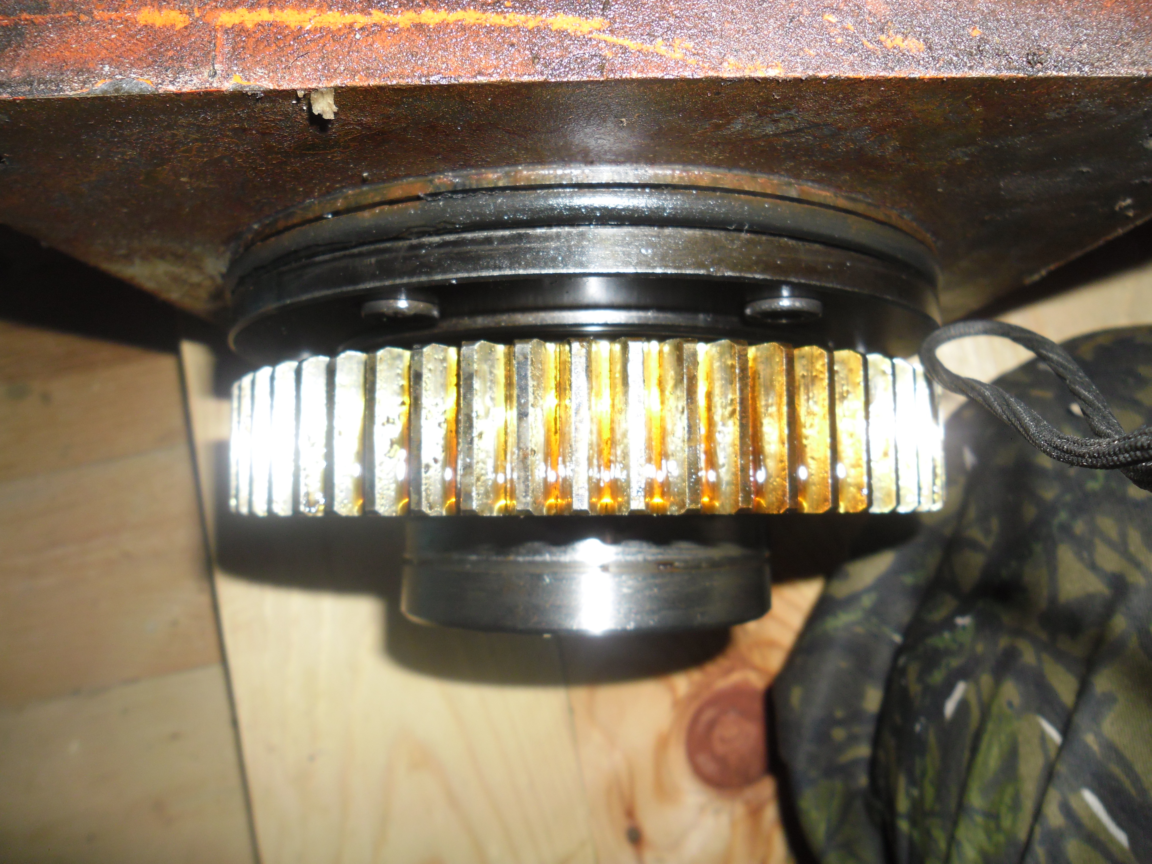

Сообщение vovafed »

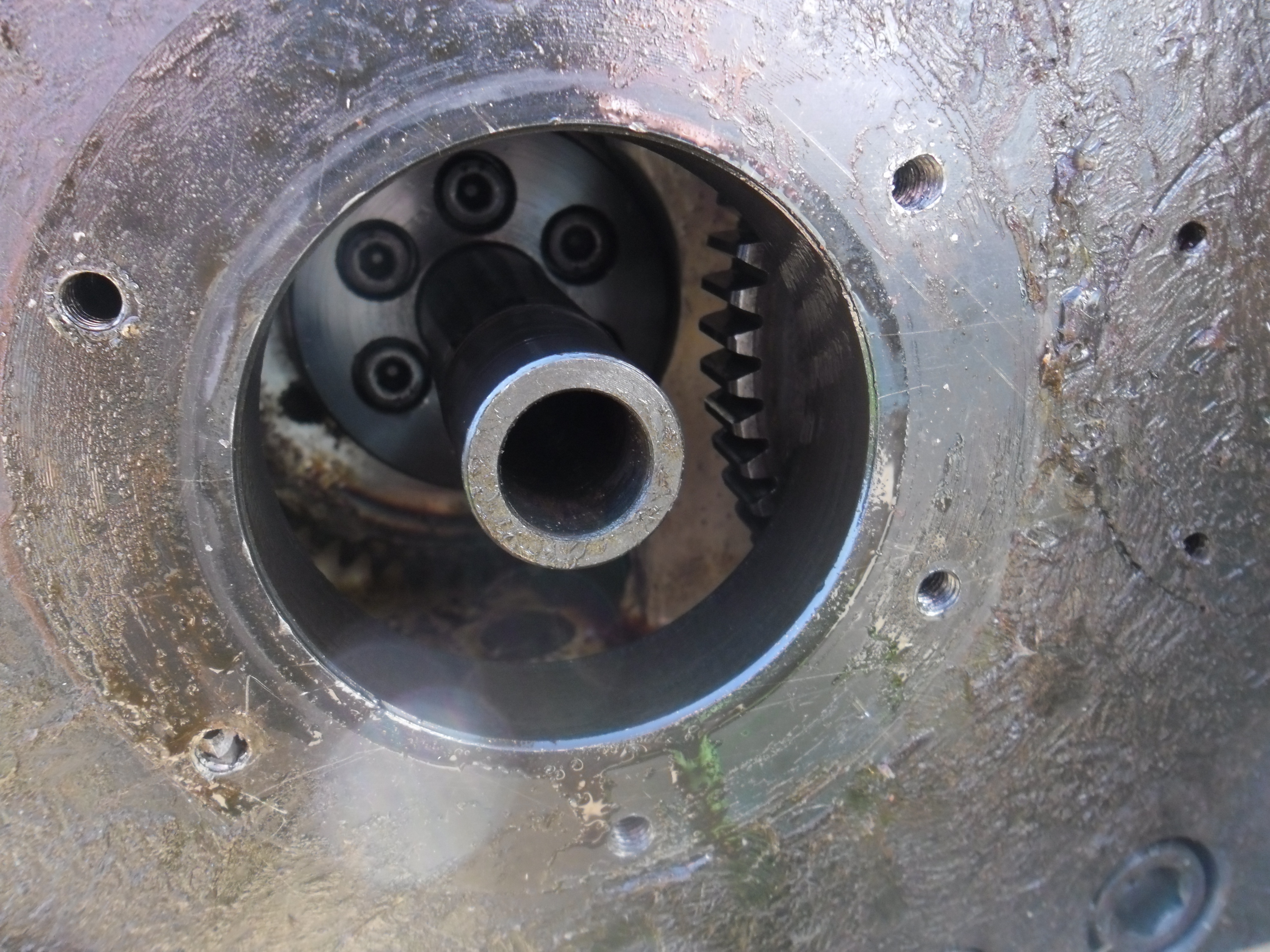

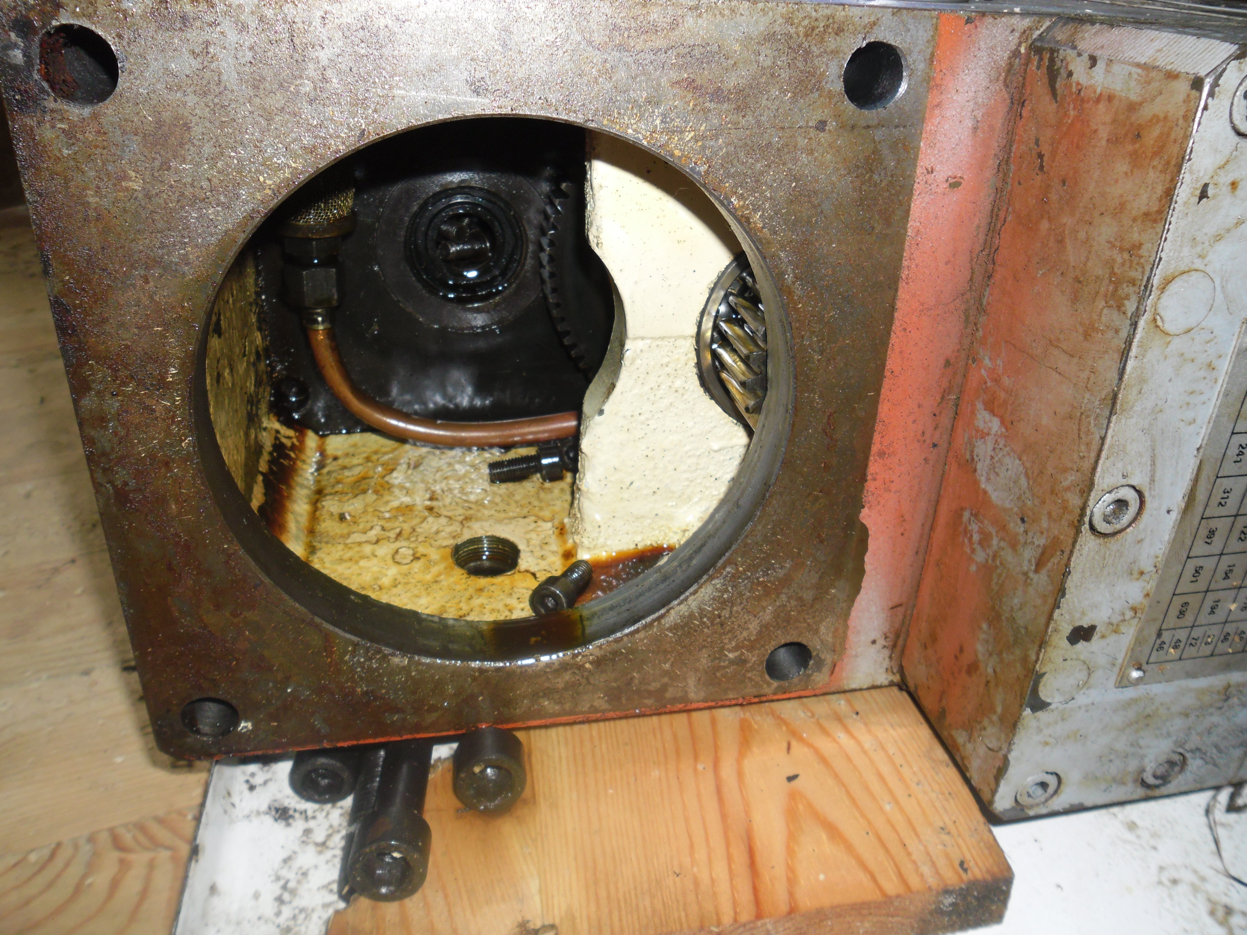

с обратной стороны шпинделя
видно перегородку между шпинделем и коробкой
должен отдельно работать
шестерня на шпинделе фиксируется 6 шестигранными винтами
похоже на обжимную муфту

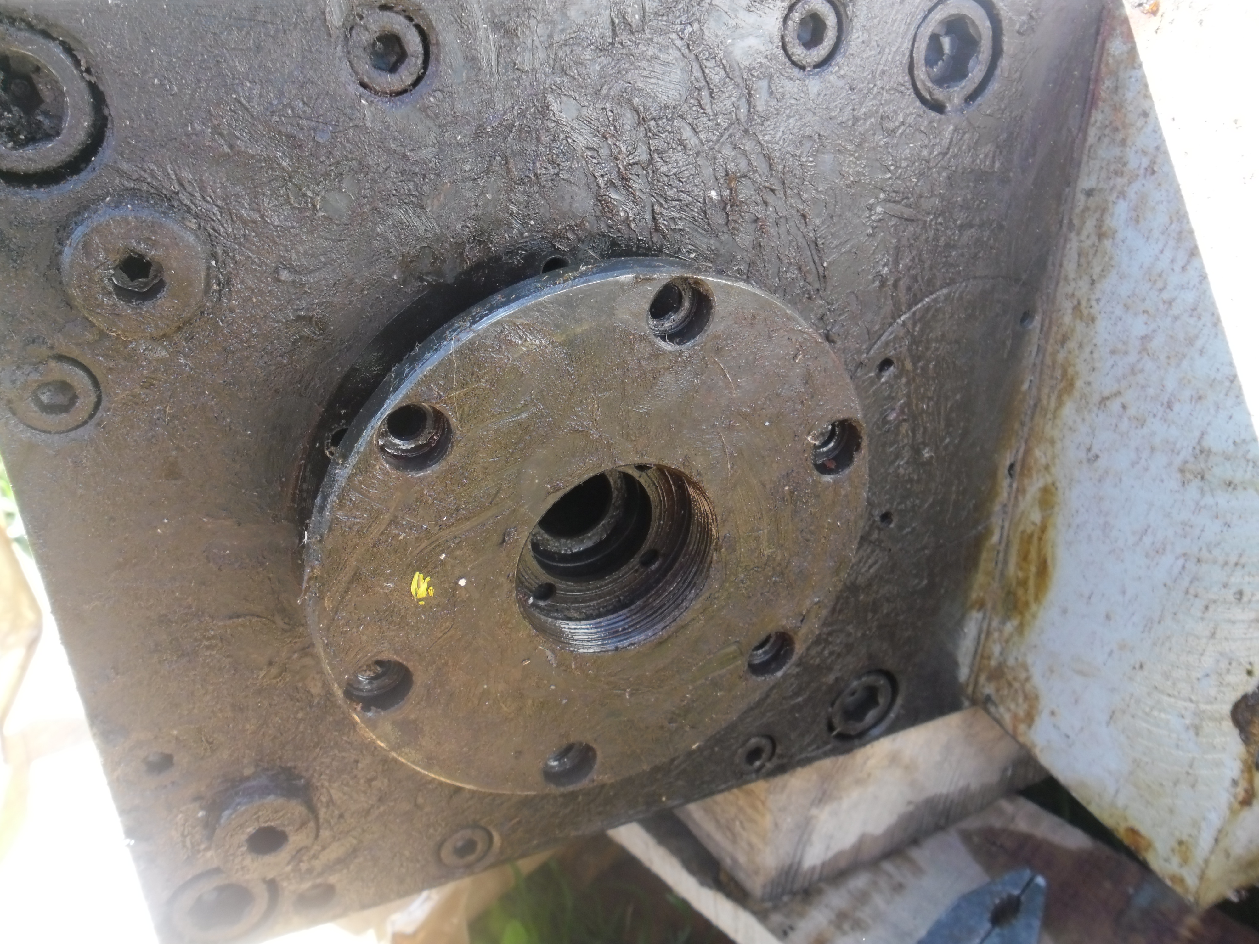

еще фото
