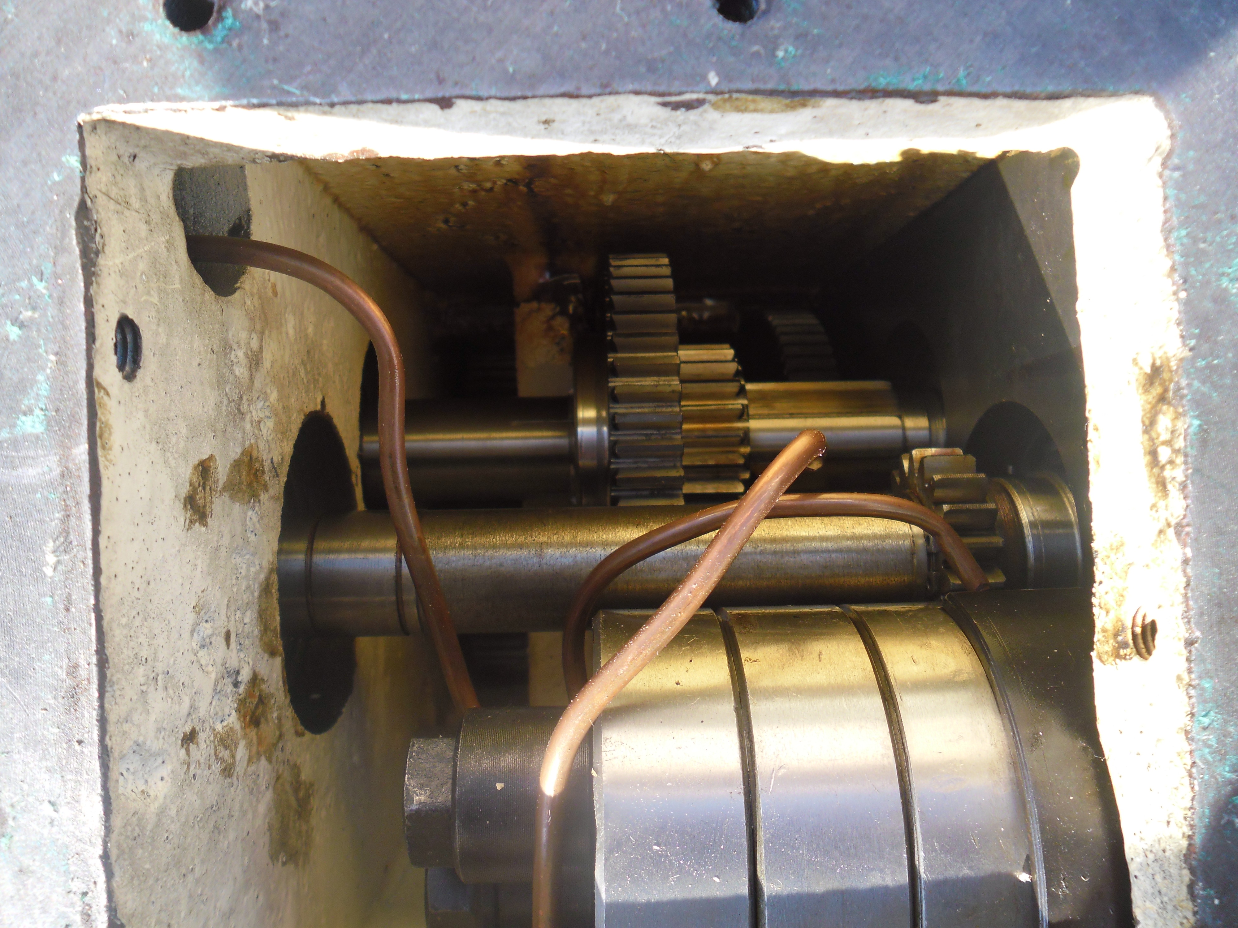

в общем пока вот это
люфт очень небольшой в основном на паре шестерен под отдельной крышкой
состояние если и бу то очень не долго
система смазки сделана под горизонтальную установку
обороты можно поднять поменяв местами шестерни под отдельной крышкой
внутри коробки переключается смещением шестерни по шлицевому валу (ломиком)
шестерня фиксируется в крайних положениях
поищу шестигранник чтоб открутить шпиндель от привода
есть подозрение что шпиндель маслом смазывается

Так и не понятно, как тут оправки с инструментом фиксируются????

должна фиксироваться шомполом
шомпола в комплекте нет
