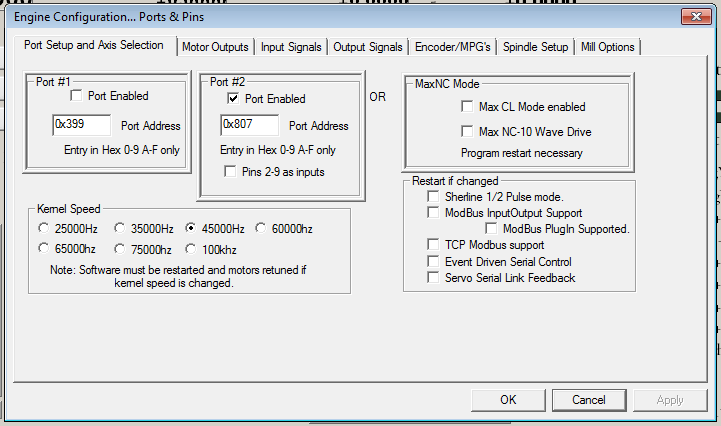

Тут после продолжительного капания MACH3 было найдено решение как сделать пультик бюджетно (сейчас собираю пульт от cncpendant.ru), для этого есть функция в настройках MACH3:
1240085839-clip-22kb.png (2513 просмотров) <a class='original' href='./download/file.php?id=33383&mode=view' target=_blank>Загрузить оригинал (21.96 КБ)</a>
Тут можно включить второй порт и в нем включить поддержку входов со 2-го по 9-й.
Вот я и подумал а нельзя ли так сделать в LinuxCNC? Или LinuxCNC не поддерживает 2 LPT порта?

LinuxCNC поодерживает много lpt. Что-то сейчас не найти сообщение, но DMaster делал систему толи с 7, толи с 9 lpt, и она реально работала :)
Re: Вектроник А4-12: от заказа до готовности
В исходниках написано
#define MAX_PORTS 8
но никто не мешает поменять.

Если в LinuxCNC завести 2-й порт LPT, то как пины выставлять на вторую интерфейсную плату?

solanto писал(а):Если в LinuxCNC завести 2-й порт LPT, то как пины выставлять на вторую интерфейсную плату?
Очевидно так:
parport.0.pin-02-out
parport.1.pin-02-out
parport.2.pin-02-out
parport.7.pin-02-out

Т.е. это будет выглядеть так для второго LPT:
parport.1.pin-01-out
parport.1.pin-03-out
parport.1.pin-17-in
Правильно?
Да.
