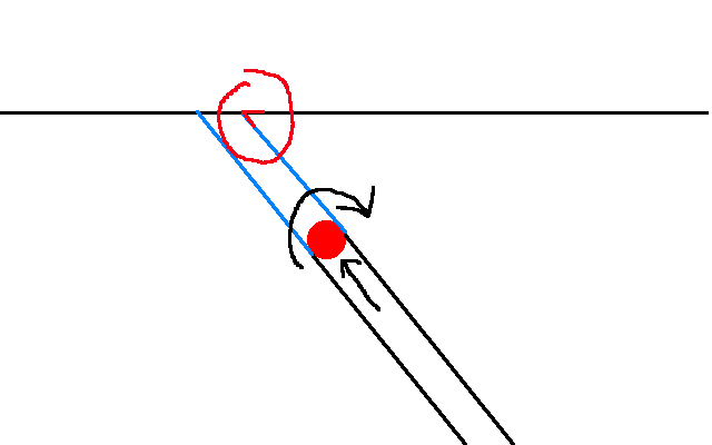

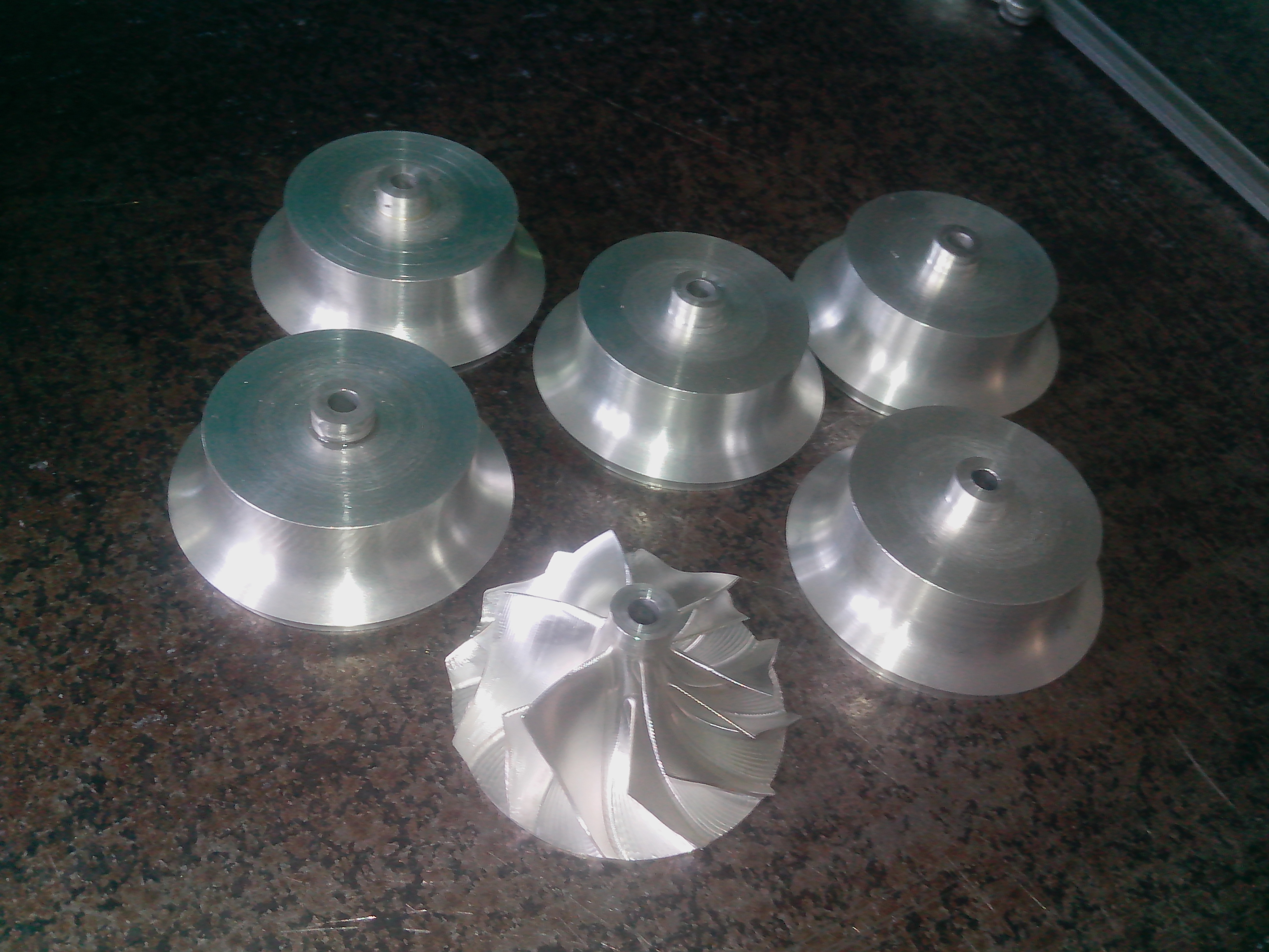

UAVpilot писал(а):4000об/мин, 2000мм/мин, фреза Ф6, глубина 5мм.
А заходов у фрезы сколько?
Re: Мои поделки
john1987887 писал(а):А заходов у фрезы сколько?
3. Длина рабочей части - 16мм.
Всякие карманы выбираются на тех-же режимах фрезами ф6 и ф10.
P.S. Где-то ролик на неск. сек. был, не найду никак... Надо в старом телефоне поискать...

Зубов то у фрезы сколько? Хочу подачу на зуб посчитать.
ukr-sasha
Сообщения: 3343
Репутация: 2181
Откуда: Киев, Украина
Re: Мои поделки
Сообщение ukr-sasha »
Вряд ли больше 4-х.
В этом случае 0,13 мм/зуб.

Написал-же: 3.

UAVpilot писал(а):3.
Блин. Думал, номер пункта. :-)
Что за фрезы? По идее должны ломаться с таким съемом на таком диаметре.
Re: Мои поделки
Какой-то твердрсплав для алюминия. Куплены где-то в Москве. Покупал не я, я просто картинку показал как выглядит фреза для алюминия...
Одну сломал, но по глупости - сразу не сообразил что случится при "косом" выходе из металла... :(

UAVpilot писал(а):Одну сломал, но по глупости - сразу не сообразил что случится при "косом" выходе из металла...
Как нужно строить траекторию, чтобы не ломались.

ukr-sasha писал(а):Как нужно строить траекторию, чтобы не ломались.
Да там обычная невнимательность при составлении УП:
примерно вот такой выход был, и фреза долбанулась об угол, помеченный красным.
Режимы считал исходя из подачи на зуб 0.1-0.2 мм, ближе к максимуму, откуда-то издавна эти цифры помню и всегда ими пользуюсь. :)

UAVpilot писал(а):Режимы считал исходя из подачи на зуб 0.1-0.2 мм, ближе к максимуму, откуда-то издавна эти цифры помню и всегда ими пользуюсь.
Откуда такие цифры??? :-)
К примеру возьмем фрезы SGS по алюминию, так там для 6-ки подача на зуб 6 соток.
http://sgstool.com/PDF-literature/sgs-a ... ulllit.pdf
стр.32.
Правда там рекомендуемые. Неужели запас в 3 раза, по прочности фрезы? :thinking: :wik:

думаю что фрезы с большим количеством зубьев не могут работать с такими большими подачами, как с меньшим количеством зубьев - стружечная канавка меньше при той же сердцевине+ больше кромок=больше нагрузка т.к. количество кромок больше

ukr-sasha писал(а):Откуда такие цифры??? :-)
Я ж написал, что издавна ими пользуюсь - толи из какого-то справочника, толи кто из профи фрезеровщиков подсказал (середина 80-х).
Обычно считаю исходя из 0.1 на зуб, а потом пробую и ориентируясь по звуку добавляю подачу. В данном случае "неправильный" звук начинался где-то в районе 2200-2300 мм/мин, я округил в меньшую сторону.

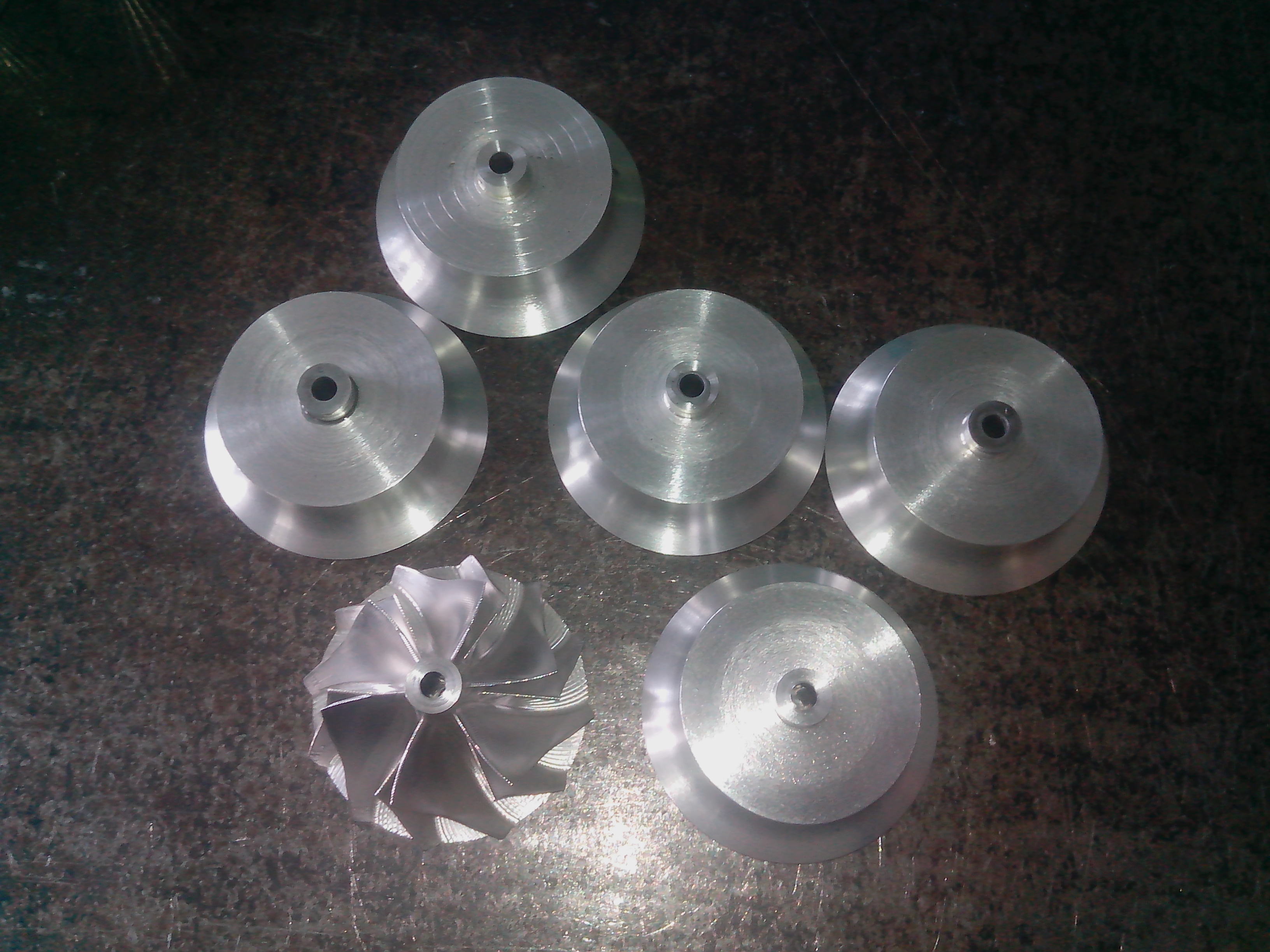

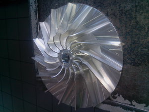

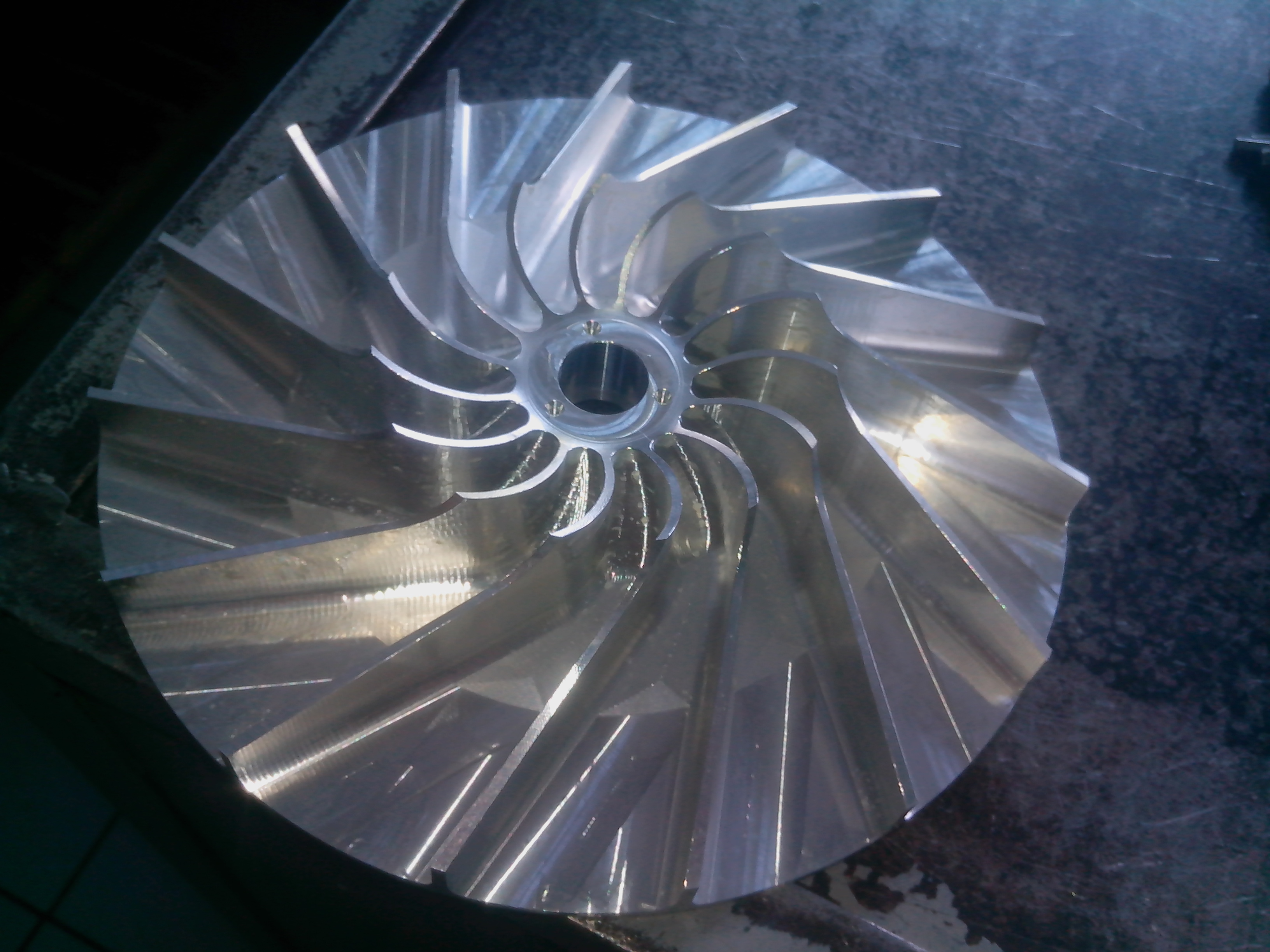

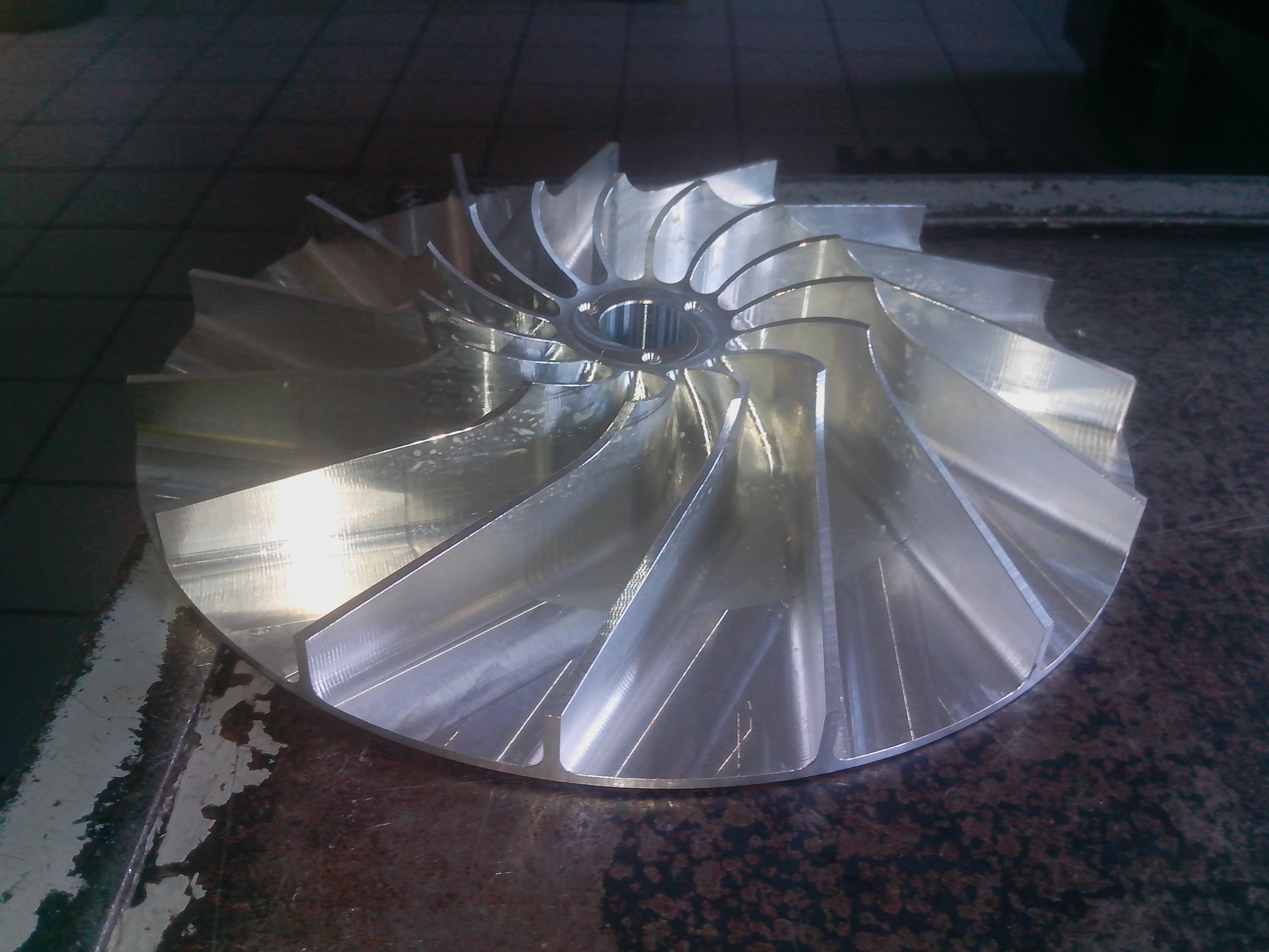

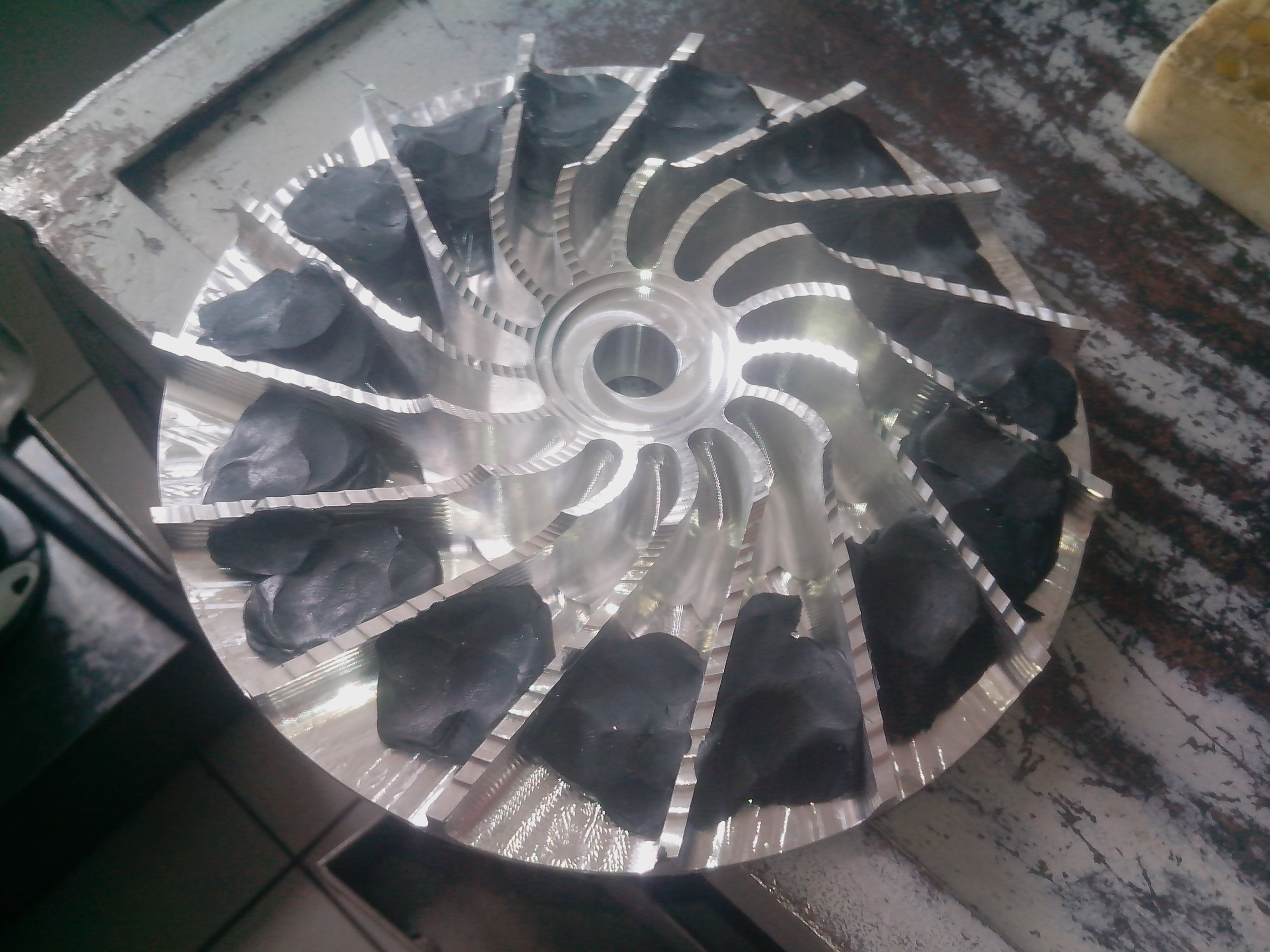

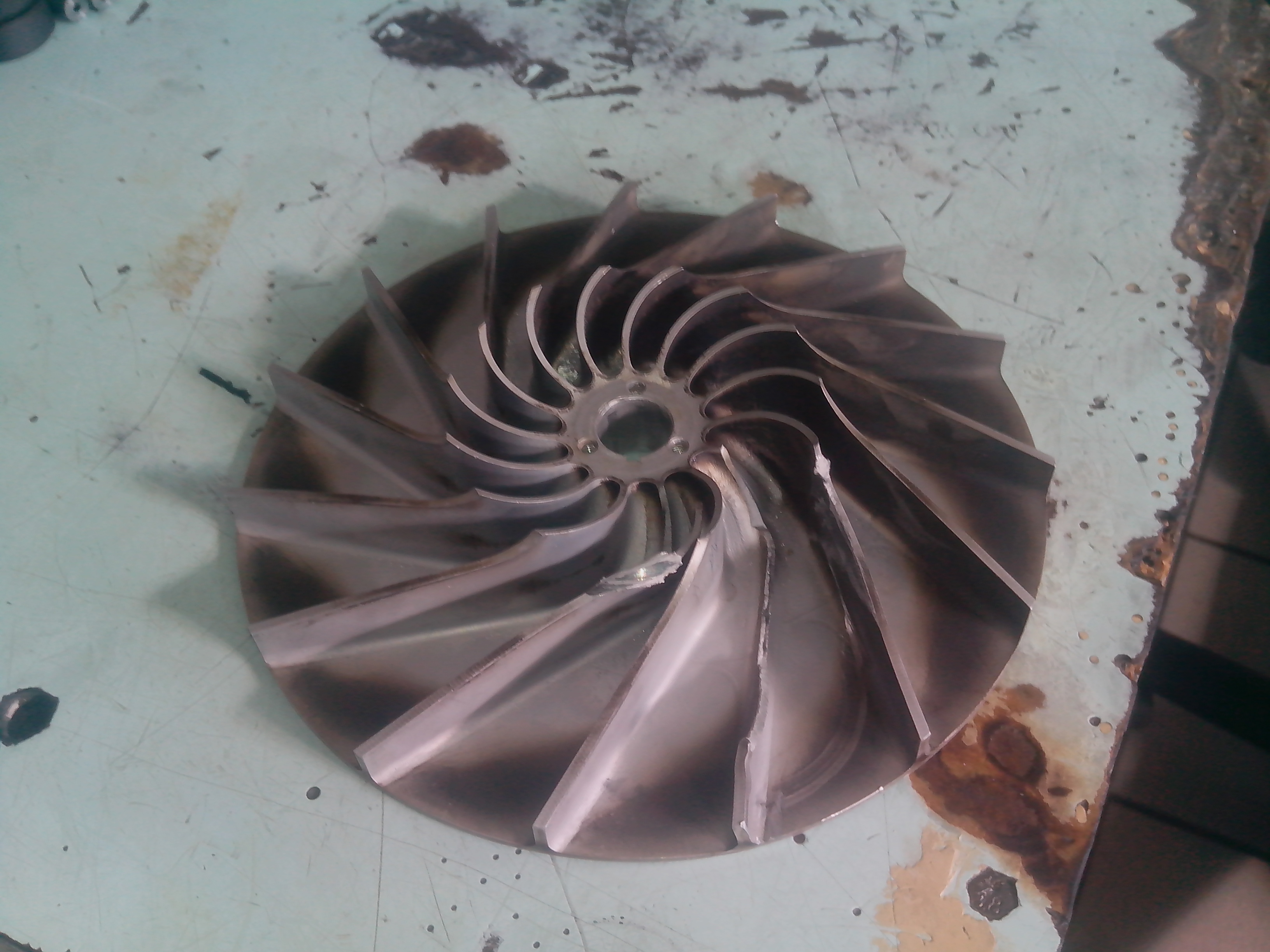

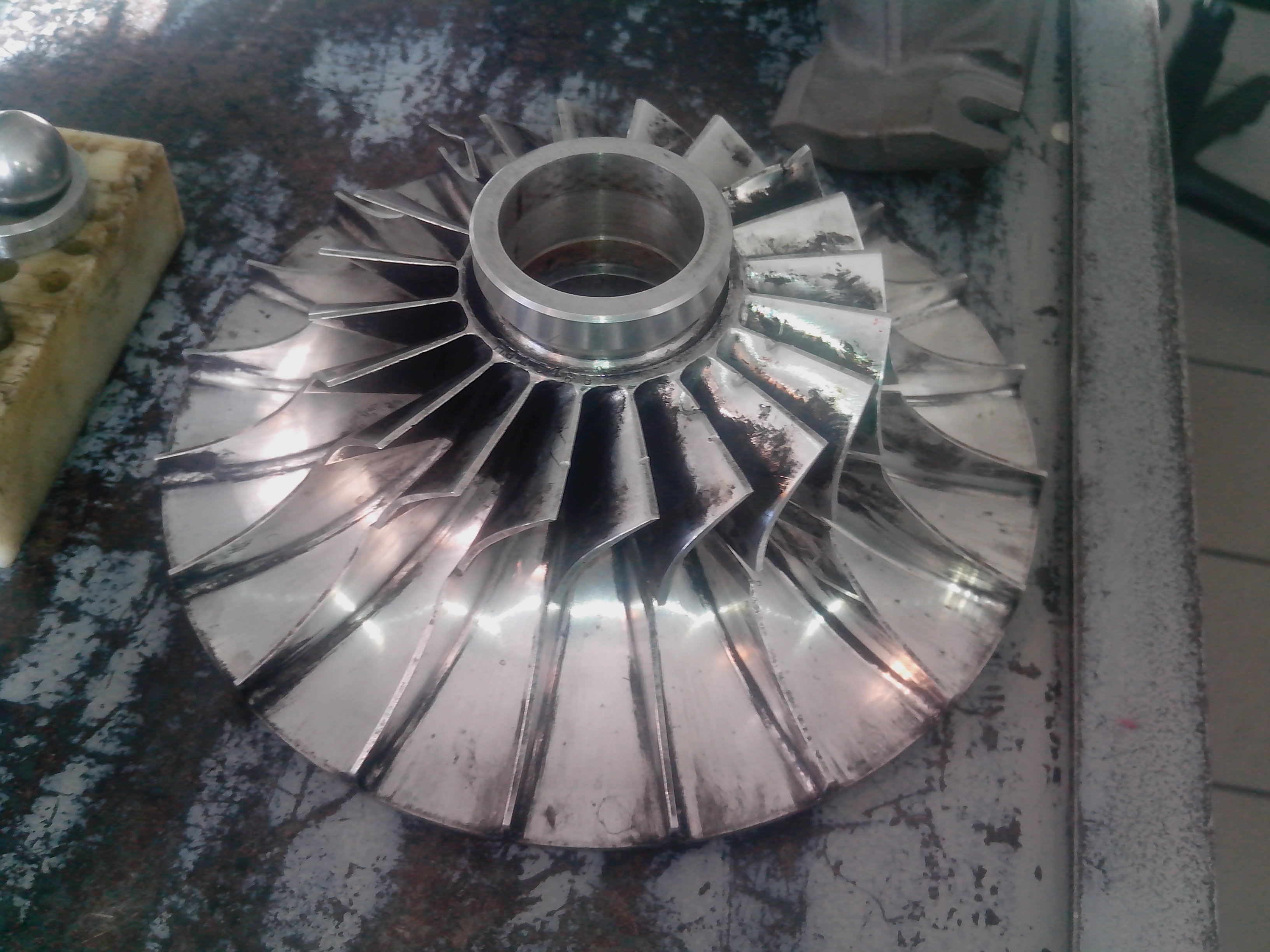

Последние работы на 5х
Образец
IMG_20150921_160222.jpg (4350 просмотров) <a class='original' href='./download/file.php?id=59549&mode=view' target=_blank>Загрузить оригинал (1.22 МБ)</a>
IMG_20150921_160227.jpg (4350 просмотров) <a class='original' href='./download/file.php?id=59550&mode=view' target=_blank>Загрузить оригинал (1.31 МБ)</a>

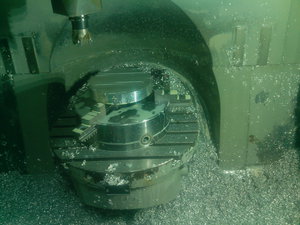

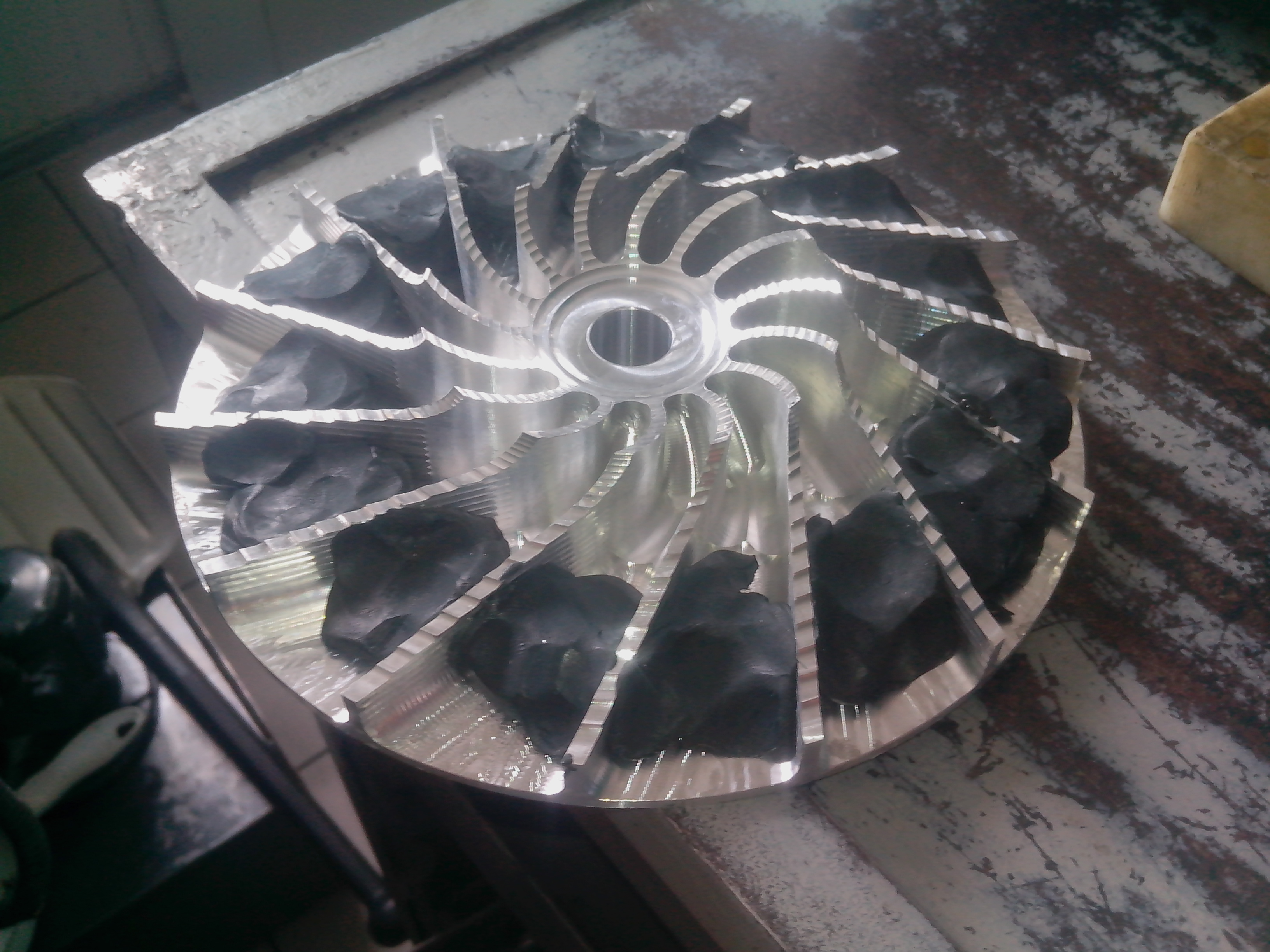

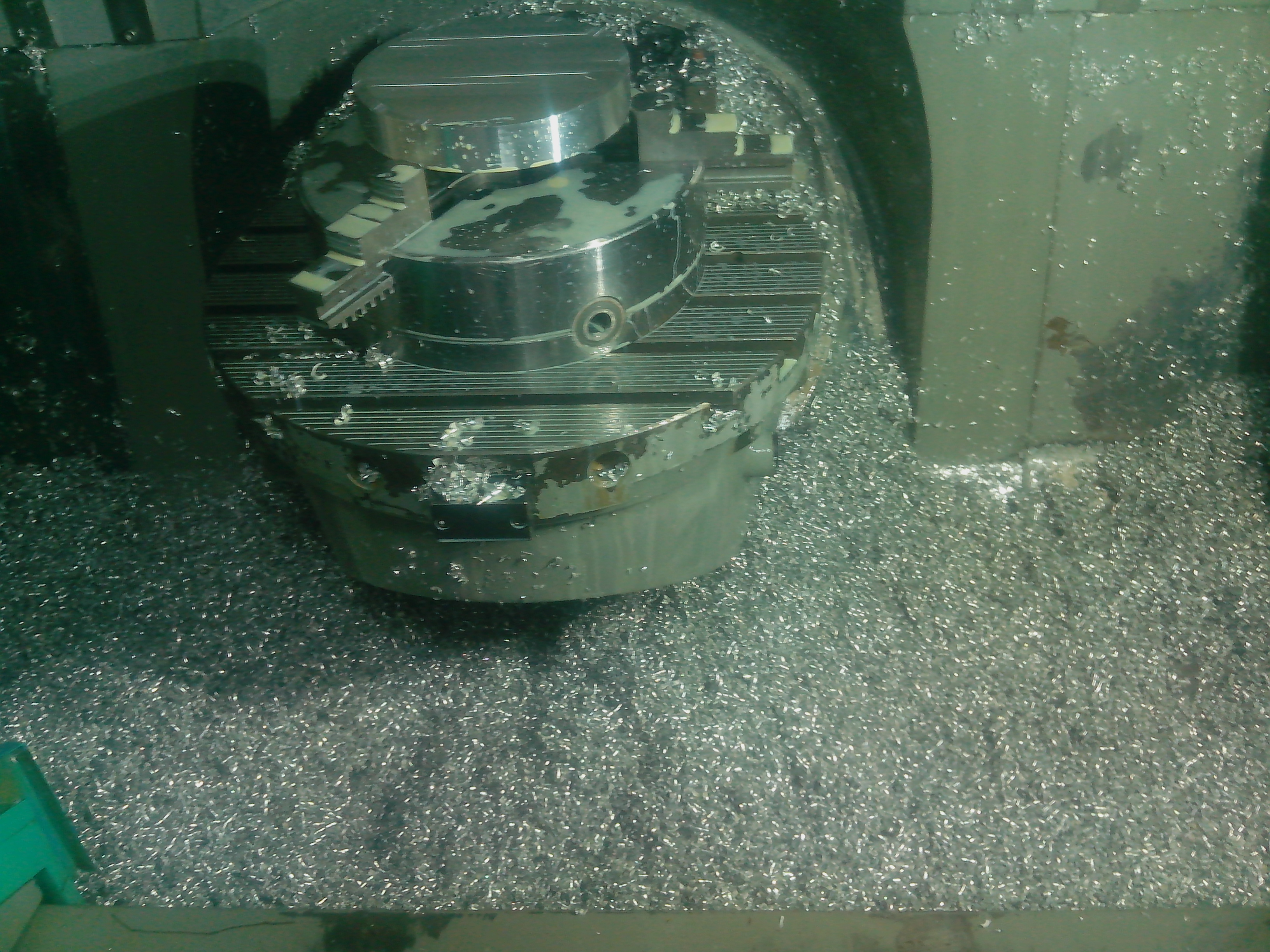

Пол станка стружки за 15 минут.

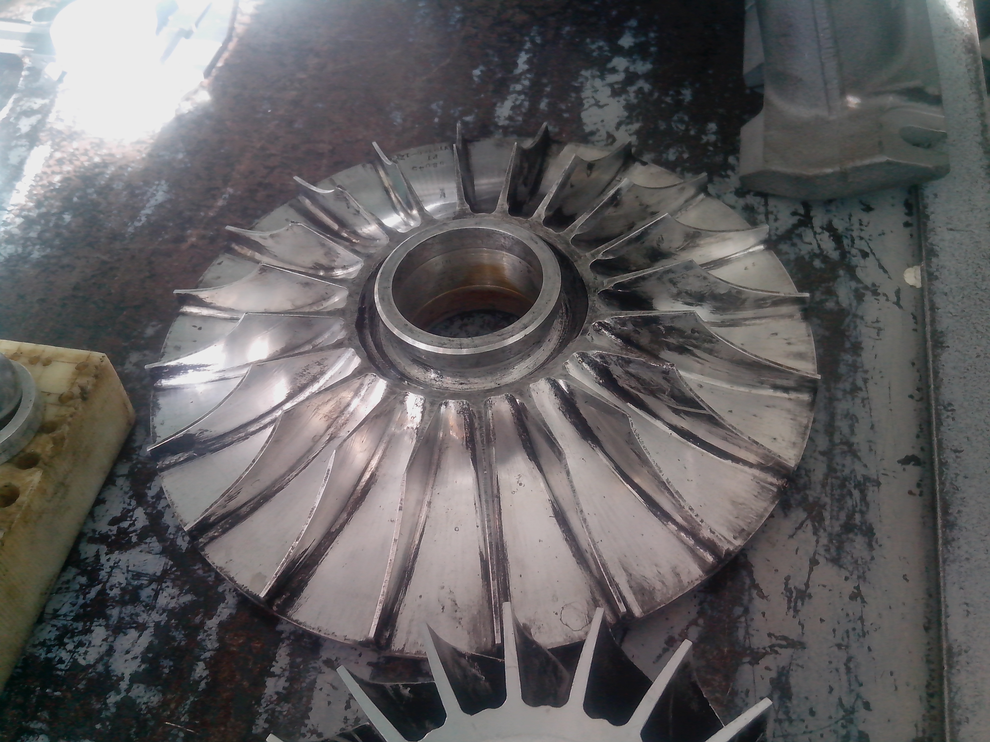

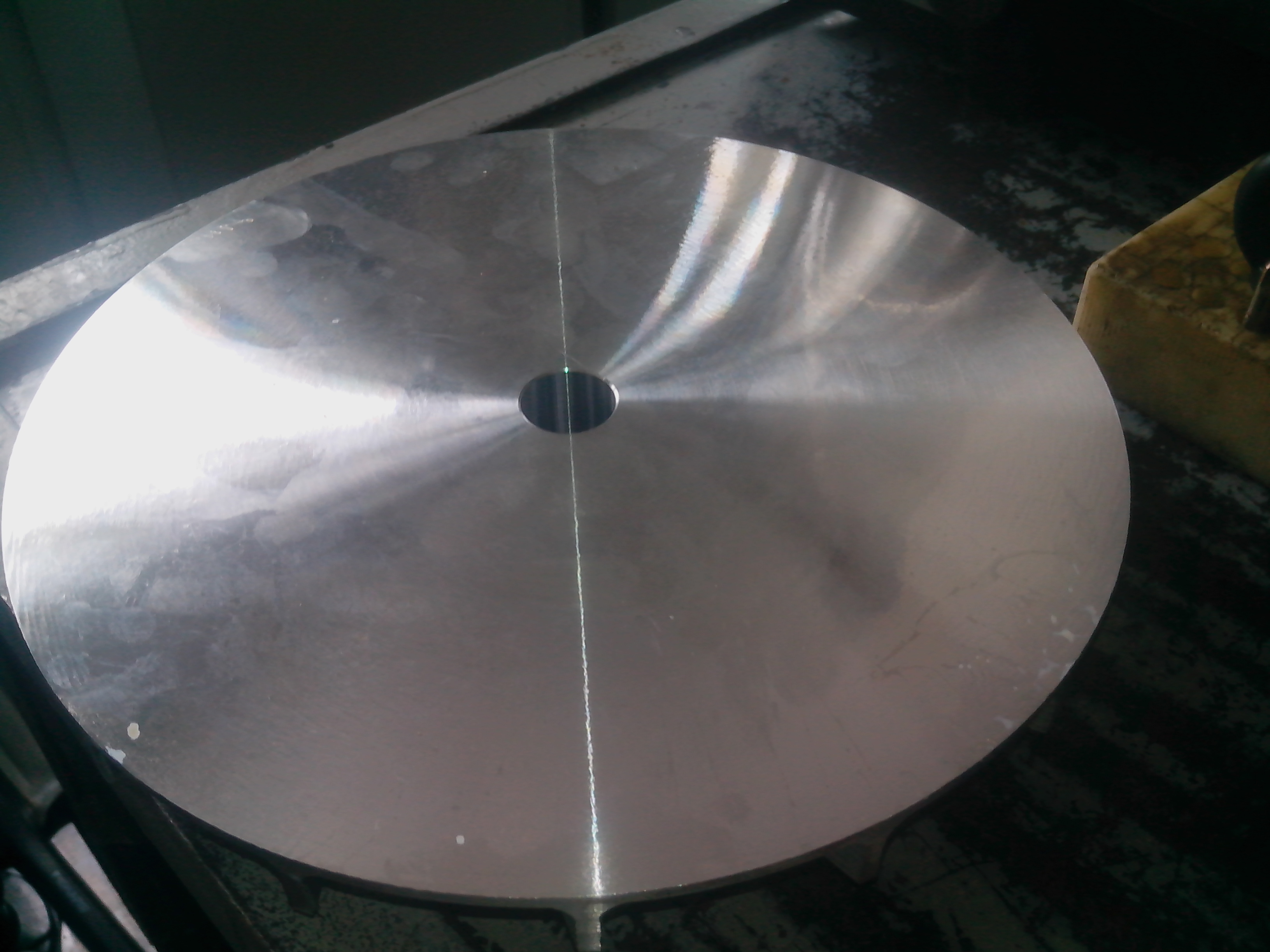

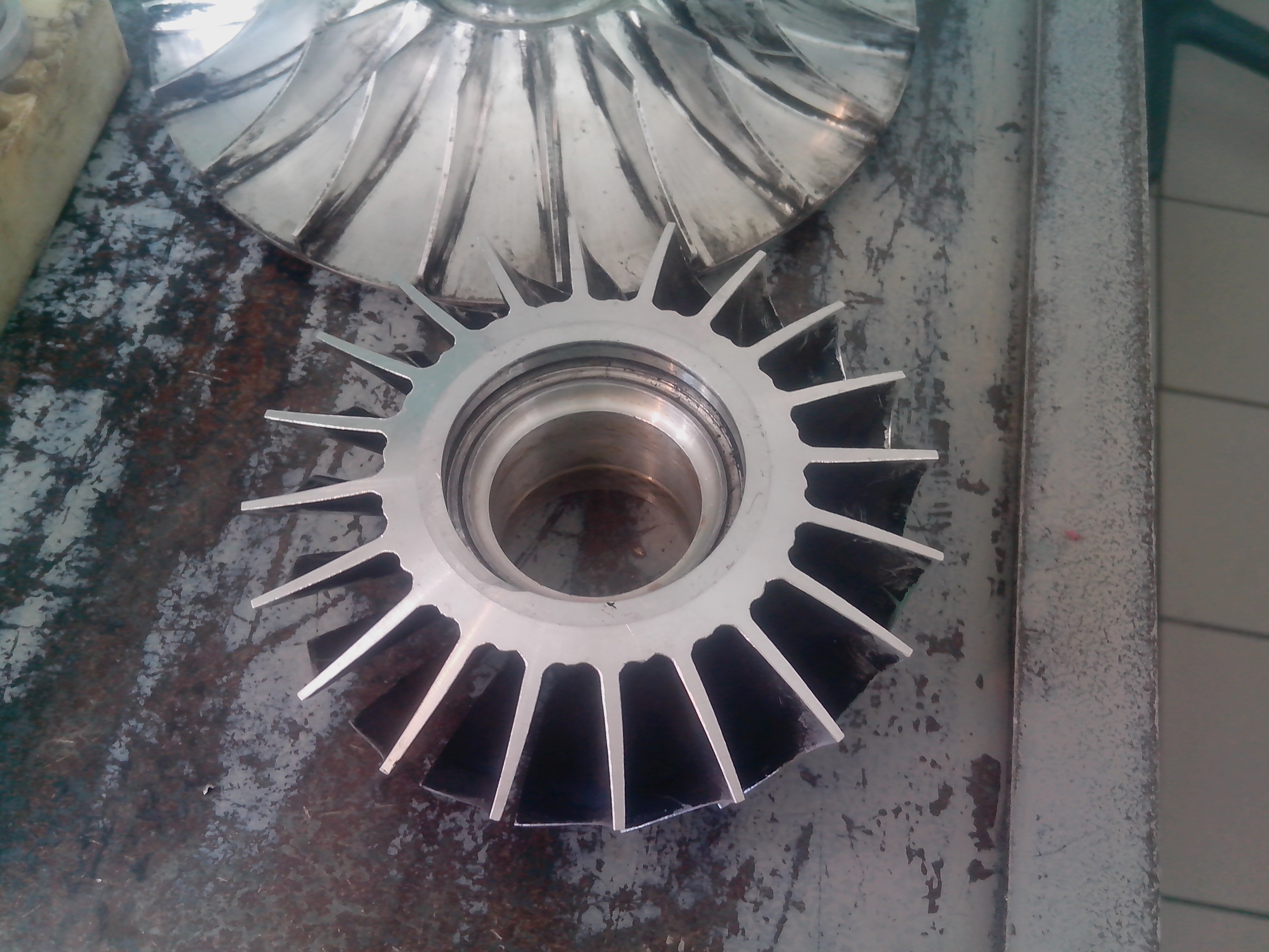

IMG_20150921_090326.jpg (4350 просмотров) <a class='original' href='./download/file.php?id=59541&mode=view' target=_blank>Загрузить оригинал (2.4 МБ)</a>
IMG_20150921_090334.jpg (4350 просмотров) <a class='original' href='./download/file.php?id=59542&mode=view' target=_blank>Загрузить оригинал (2.09 МБ)</a>
IMG_20150921_112555.jpg (4350 просмотров) <a class='original' href='./download/file.php?id=59543&mode=view' target=_blank>Загрузить оригинал (1.58 МБ)</a>

Круто! Напомни, какой САМ используешь? Сименс чтоли?

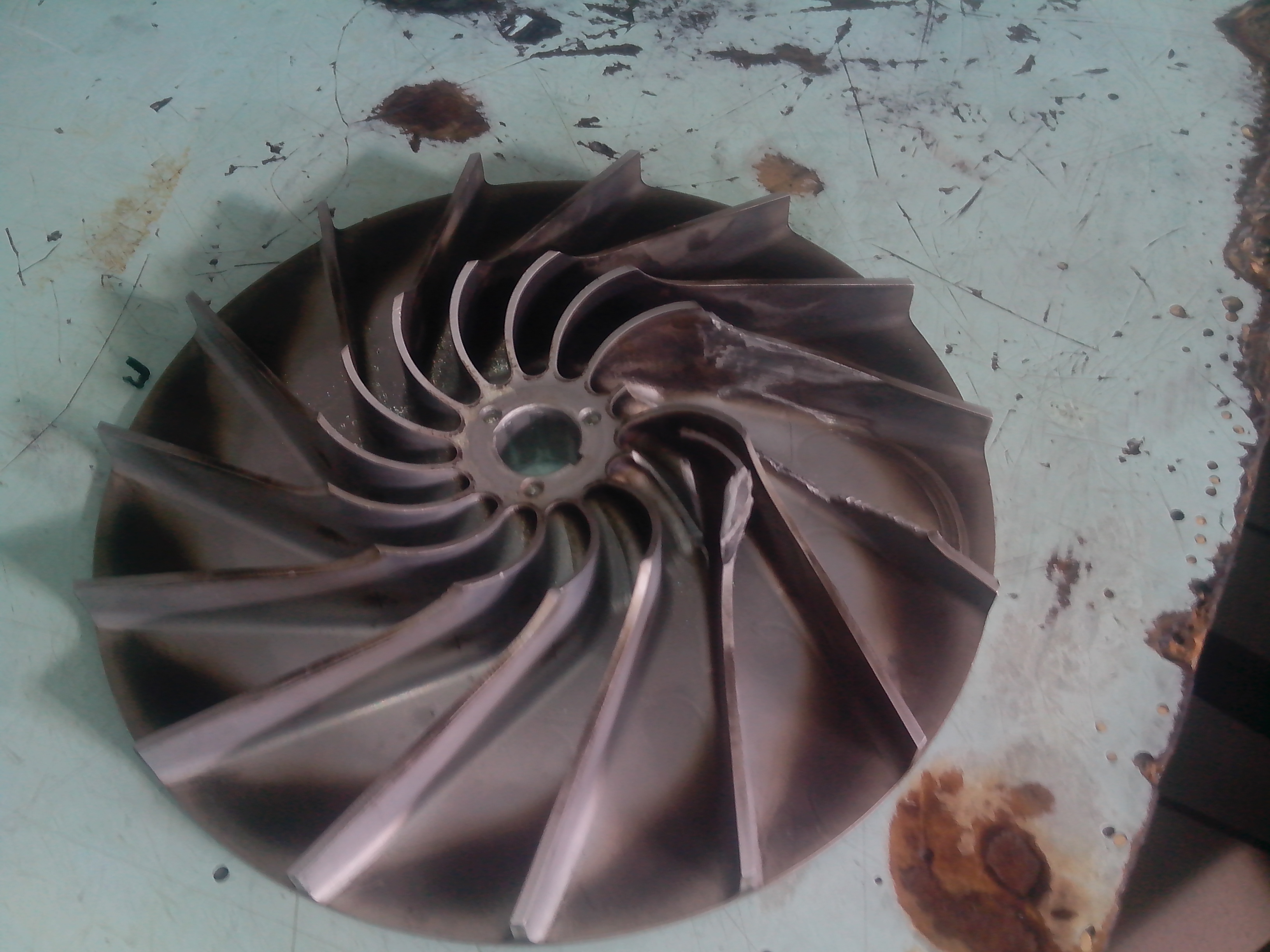

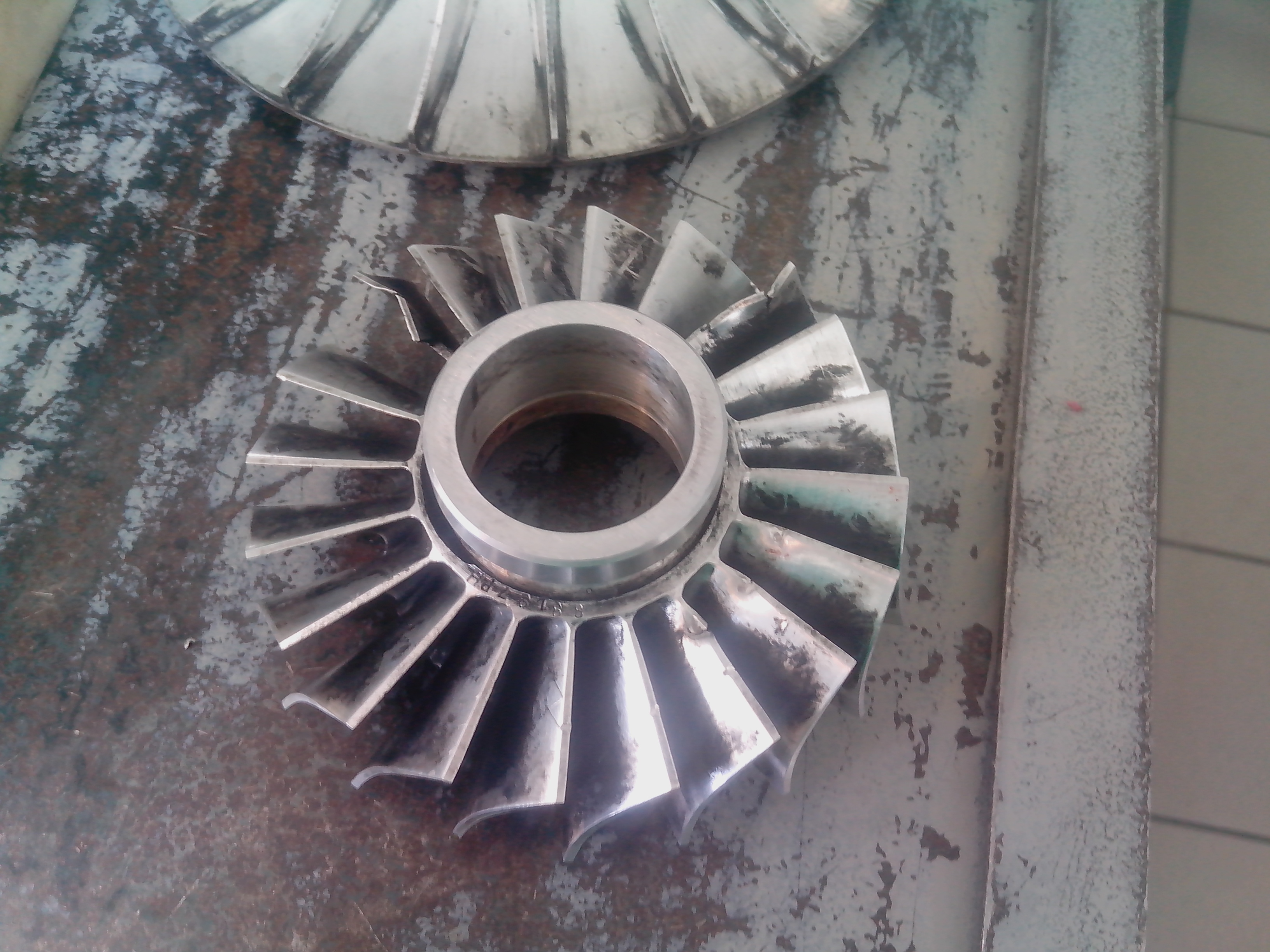

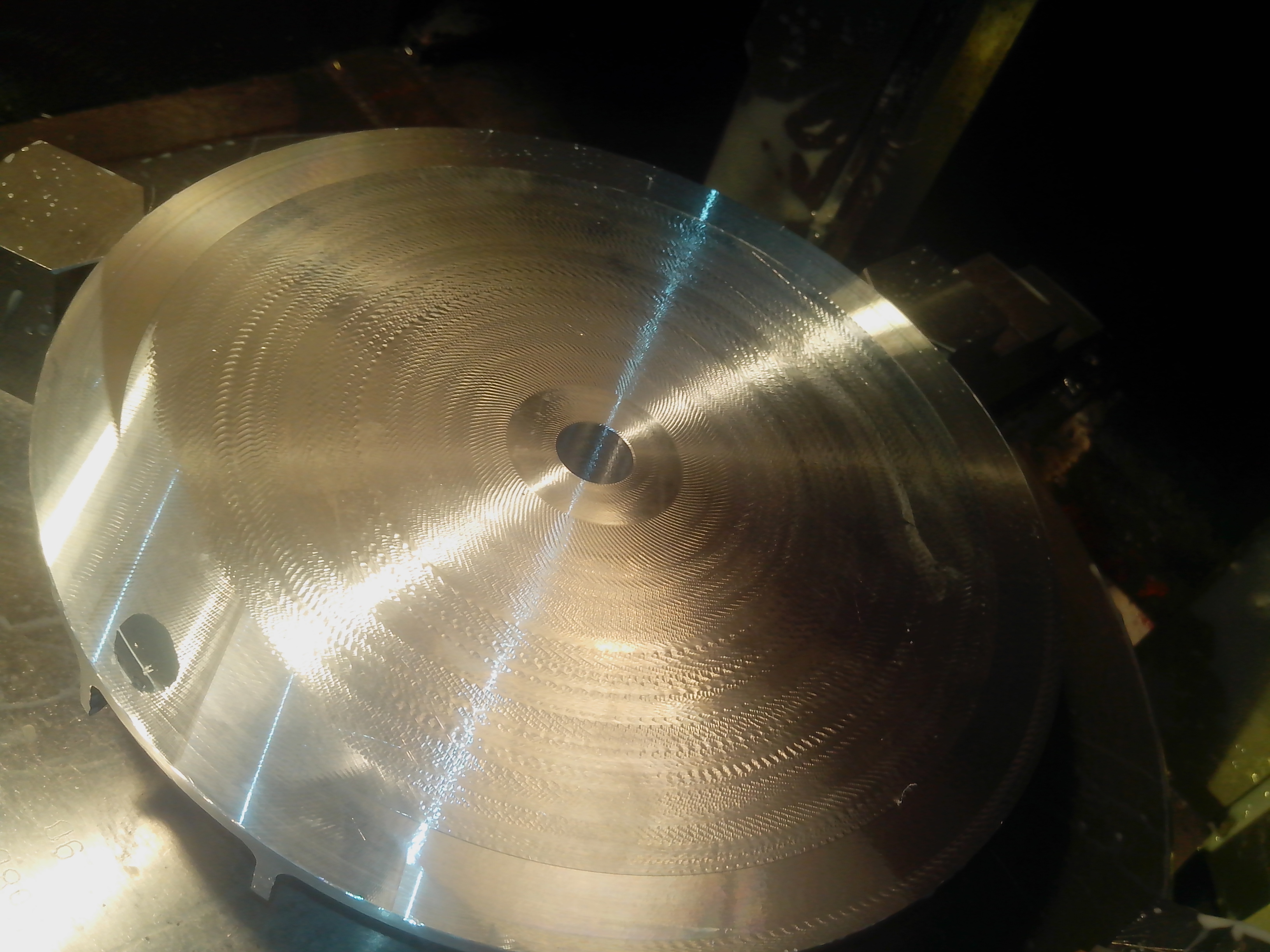

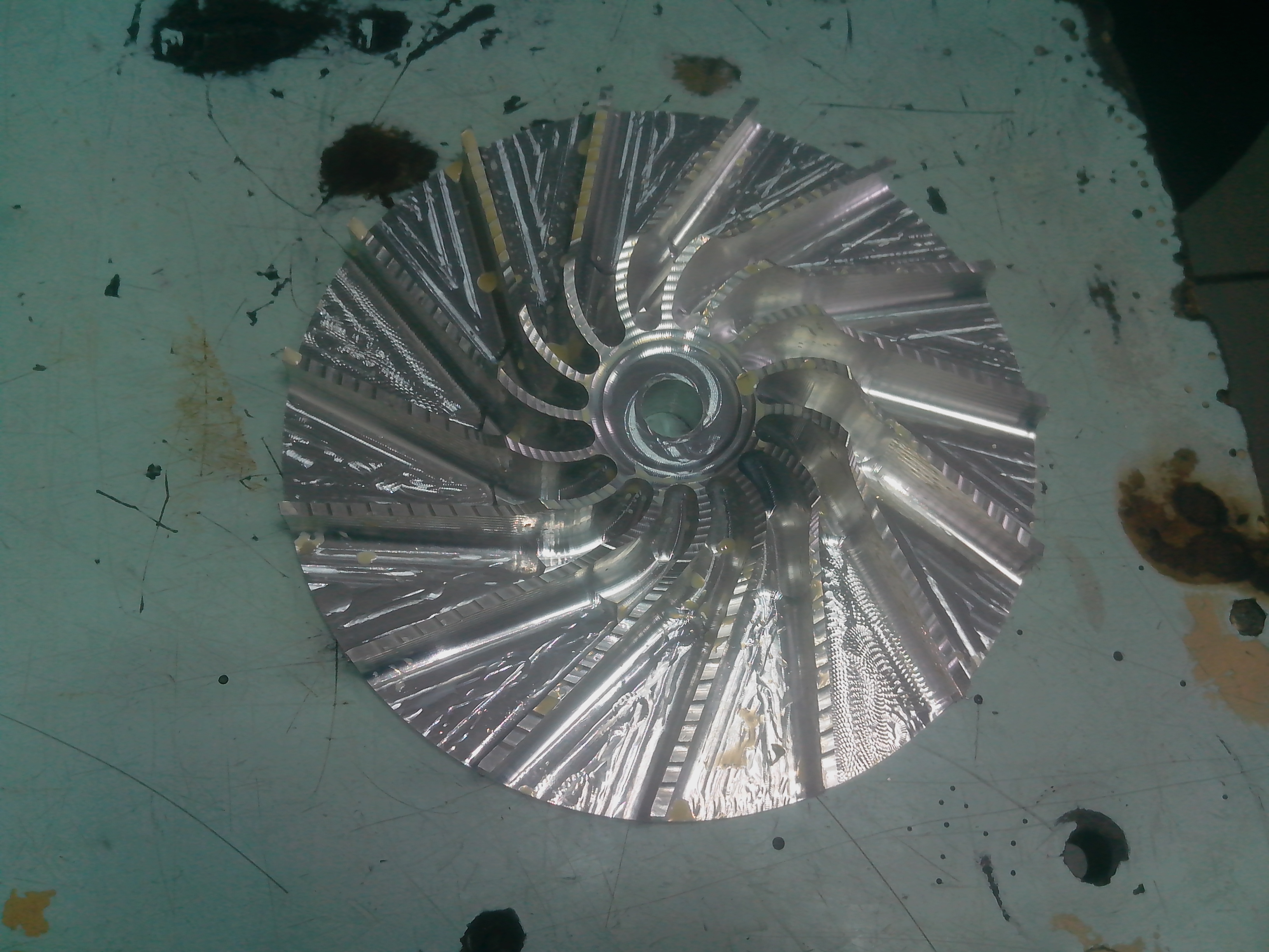

Настругал на последок.
IMG_20150923_080615.jpg (4345 просмотров) <a class='original' href='./download/file.php?id=59553&mode=view' target=_blank>Загрузить оригинал (1.61 МБ)</a>
IMG_20150923_080609.jpg (4345 просмотров) <a class='original' href='./download/file.php?id=59558&mode=view' target=_blank>Загрузить оригинал (1.73 МБ)</a>
Изготавливал только верхнюю часть, в готовом виде не успел запечатлеть. :eh:

PKM писал(а):Круто! Напомни, какой САМ используешь? Сименс чтоли?
Да он, NX.
