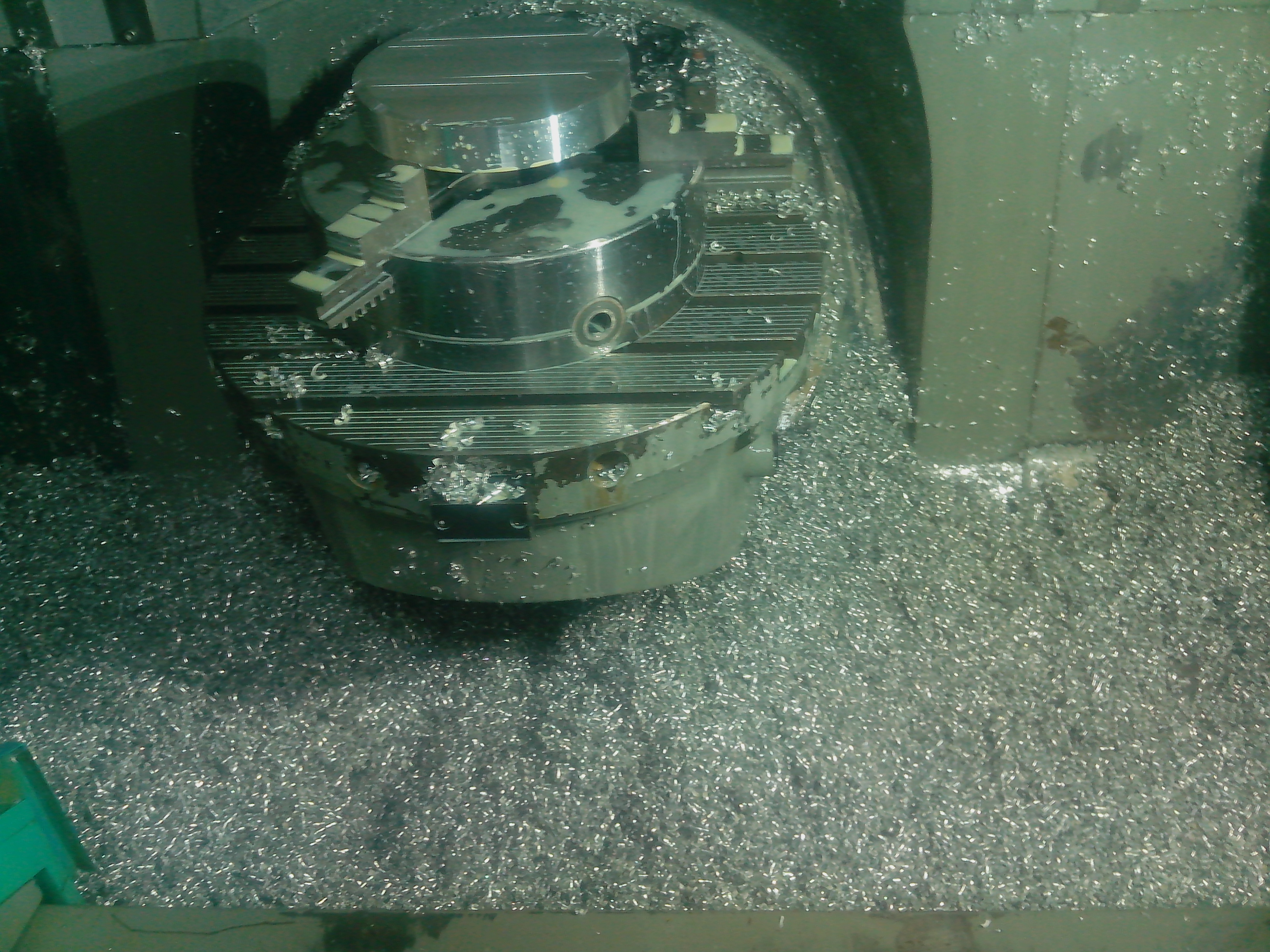

Последние работы на 5х
Образец
IMG_20150921_160222.jpg (4222 просмотра) <a class='original' href='./download/file.php?id=59549&sid=cf38b5c4a933e19b8c370b5b788f44d5&mode=view' target=_blank>Загрузить оригинал (1.22 МБ)</a>
IMG_20150921_160227.jpg (4222 просмотра) <a class='original' href='./download/file.php?id=59550&sid=cf38b5c4a933e19b8c370b5b788f44d5&mode=view' target=_blank>Загрузить оригинал (1.31 МБ)</a>
Пол станка стружки за 15 минут.

PKM
Сообщения: 4132
Репутация: 705
Re: Мои поделки
Сообщение PKM »
Круто! Напомни, какой САМ используешь? Сименс чтоли?

Дмитро
Сообщения: 857
Репутация: 1139
Откуда: Киев
Re: Мои поделки
Сообщение Дмитро »
PKM писал(а):Круто! Напомни, какой САМ используешь? Сименс чтоли?
Да он, NX.
