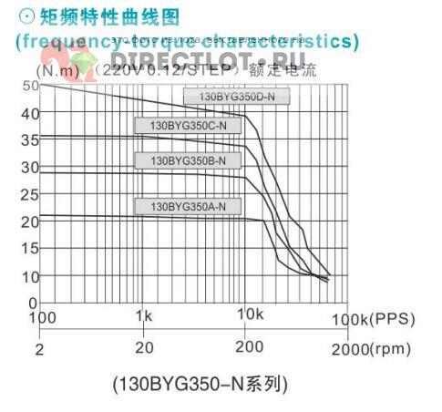

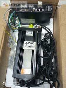

Besprizornik писал(а): ↑ Это обычный ШД, у сервошаговых таких дерьмовых не бывает характеристик, до 400 момент мало падает,
Хм, ну вот с архива директлота данные, заявлялся как сервошаговый. 🤐 там обычно не обманывают, хотя....

risd писал(а): ↑ там обычно не обманывают
Это график простого шагового, СШД имеет перелом после 600 об/мин и до 400 момент падает незначительно.
