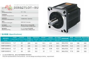

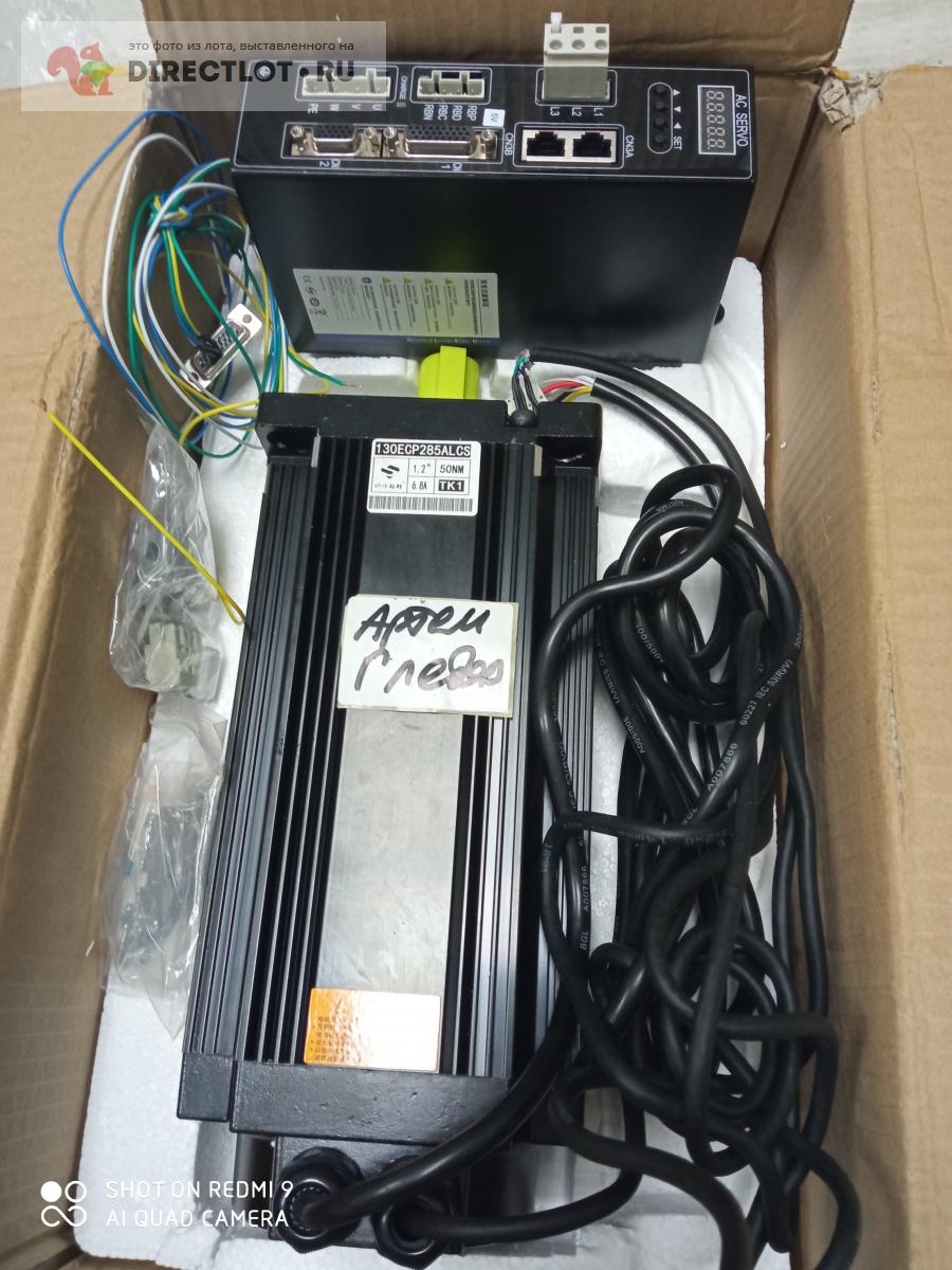

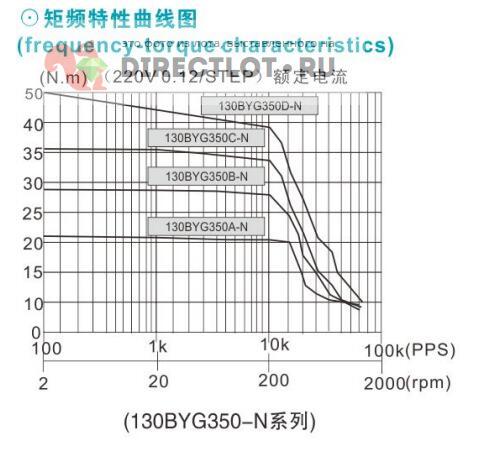

Besprizornik писал(а): ↑ Это обычный ШД, у сервошаговых таких дерьмовых не бывает характеристик, до 400 момент мало падает,
Хм, ну вот с архива директлота данные, заявлялся как сервошаговый. 🤐 там обычно не обманывают, хотя....
l812281-3.jpg (1777 просмотров) <a class='original' href='./download/file.php?id=213102&sid=a628652fee2bf555718ae793691707e5&mode=view' target=_blank>Загрузить оригинал (60.5 КБ)</a>
l812281-1.jpg (1777 просмотров) <a class='original' href='./download/file.php?id=213103&sid=a628652fee2bf555718ae793691707e5&mode=view' target=_blank>Загрузить оригинал (143.61 КБ)</a>
l812281-2.jpg (1777 просмотров) <a class='original' href='./download/file.php?id=213104&sid=a628652fee2bf555718ae793691707e5&mode=view' target=_blank>Загрузить оригинал (37.09 КБ)</a>

risd писал(а): ↑ там обычно не обманывают
Это график простого шагового, СШД имеет перелом после 600 об/мин и до 400 момент падает незначительно.

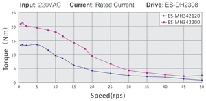

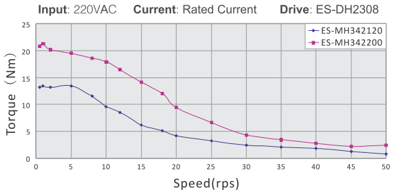

Besprizornik писал(а): ↑ Это график простого шагового, СШД имеет перелом после 600 об/мин и до 400 момент падает незначительно.
Пошарил на сайте Leadshine, нашел там ES-MH342200.
Это максимальный размер нема 42 который они делают с крутящим моментом 20нм который в свою очередь падает до15 Нм при 900об/мин и далее как вы описали. Думаю что если они больших типоразмеров не делают то это или не возможно, или неактуально, или они закрыли их продажи для стран СНГ.
Только стоит он 500$🤣 и накой он такой нужен?
За эти деньги можно 2 комплекта из новых частотников и б/у асинхронников по 3кВт собрать!
4788d6bd-882e-11ec-a91a-000c2925a1b1.gif (1722 просмотра) <a class='original' href='./download/file.php?id=213108&sid=a628652fee2bf555718ae793691707e5&mode=view' target=_blank>Загрузить оригинал (18.54 КБ)</a>

risd писал(а): ↑ Пошарил на сайте Leadshine, нашел там ES-MH342200
А вот не надо шарить, надо просто купить на Али например у Раттма 52-й и жить счастливо. Лидшайн по ходу перемаркировщик тоже, как-то давно на станке сгорел их ДМ556 от безрыбья поставил ноунейм даже буквы криво и ничего, работает себе и не хуже.
