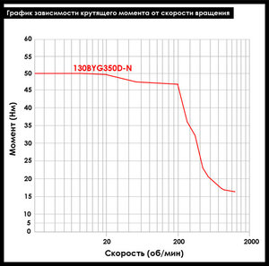

Что-то я на графике для 130byg350d вижу момент в 50Нм только до 20об/мин, потом плавно падает момент до 45Нм и при 200об/мин уже резкий обвал. При 400об/мин уже 25Нм, потом выход из синхронизма на 950об/ мин и 15Нм.

risd писал(а): ↑ Что-то я на графике
Даже не знаю что и сказать, нету там графика чегшо смотрите неизвестно...но так как параметры сшд схожи до 400 об/мин момент мало падает у всех, ступенька к 600 и раза в два к 999 об/мин

risd писал(а): ↑ Даже не знаю что и сказать, нету там графика чегшо смотрите неизвестно...но так как параметры сшд схожи до 400 об/мин момент мало падает у всех, ступенька к 600 и раза в два к 999 об/мин
Гуллится на раз, вбиваем в гугл "130byd350 график" и нажимаем внизу кнопочку " картинки".

risd писал(а): ↑ вбиваем в гугл "130byd350 график"
Это обычный ШД, у сервошаговых таких дерьмовых не бывает характеристик, до 400 момент мало падает, проверено лично.
