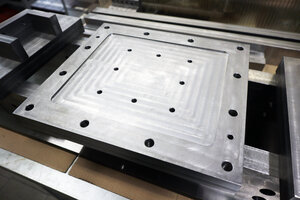

Всем привет! Совсем давно не обновлял тему, проект движется вперед минимальными шагами. На текущий момент все 3 оси готовы под сварку за исключением креплений двигателей и плит, которые сварки не подвергаются. В ближайшее время подкину свежих фото.
2CTYmlXBn9o.jpg (6464 просмотра) <a class='original' href='./download/file.php?id=195008&sid=6d21553ba7f5adca0f6a08fa17919f5a&mode=view' target=_blank>Загрузить оригинал (378.04 КБ)</a>

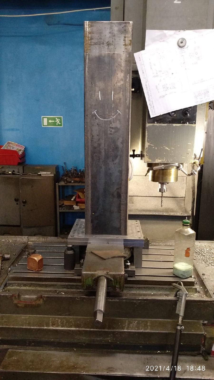

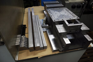

Выкладываю актуальное состояние заготовок :eat:
IMG_2811.JPG (6318 просмотров) <a class='original' href='./download/file.php?id=195167&sid=6d21553ba7f5adca0f6a08fa17919f5a&mode=view' target=_blank>Загрузить оригинал (11.74 МБ)</a>
IMG_2812.JPG (6318 просмотров) <a class='original' href='./download/file.php?id=195168&sid=6d21553ba7f5adca0f6a08fa17919f5a&mode=view' target=_blank>Загрузить оригинал (12.3 МБ)</a>
IMG_2813.JPG (6318 просмотров) <a class='original' href='./download/file.php?id=195169&sid=6d21553ba7f5adca0f6a08fa17919f5a&mode=view' target=_blank>Загрузить оригинал (11.04 МБ)</a>

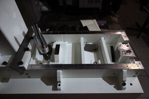

Давно не делился прогрессом. Плановая обработка с использованием станков закончена, начинаю потихоньку собирать.
IMG_3513.JPG (5785 просмотров) <a class='original' href='./download/file.php?id=203629&sid=6d21553ba7f5adca0f6a08fa17919f5a&mode=view' target=_blank>Загрузить оригинал (8.82 МБ)</a>
IMG_3514.JPG (5785 просмотров) <a class='original' href='./download/file.php?id=203630&sid=6d21553ba7f5adca0f6a08fa17919f5a&mode=view' target=_blank>Загрузить оригинал (8.67 МБ)</a>

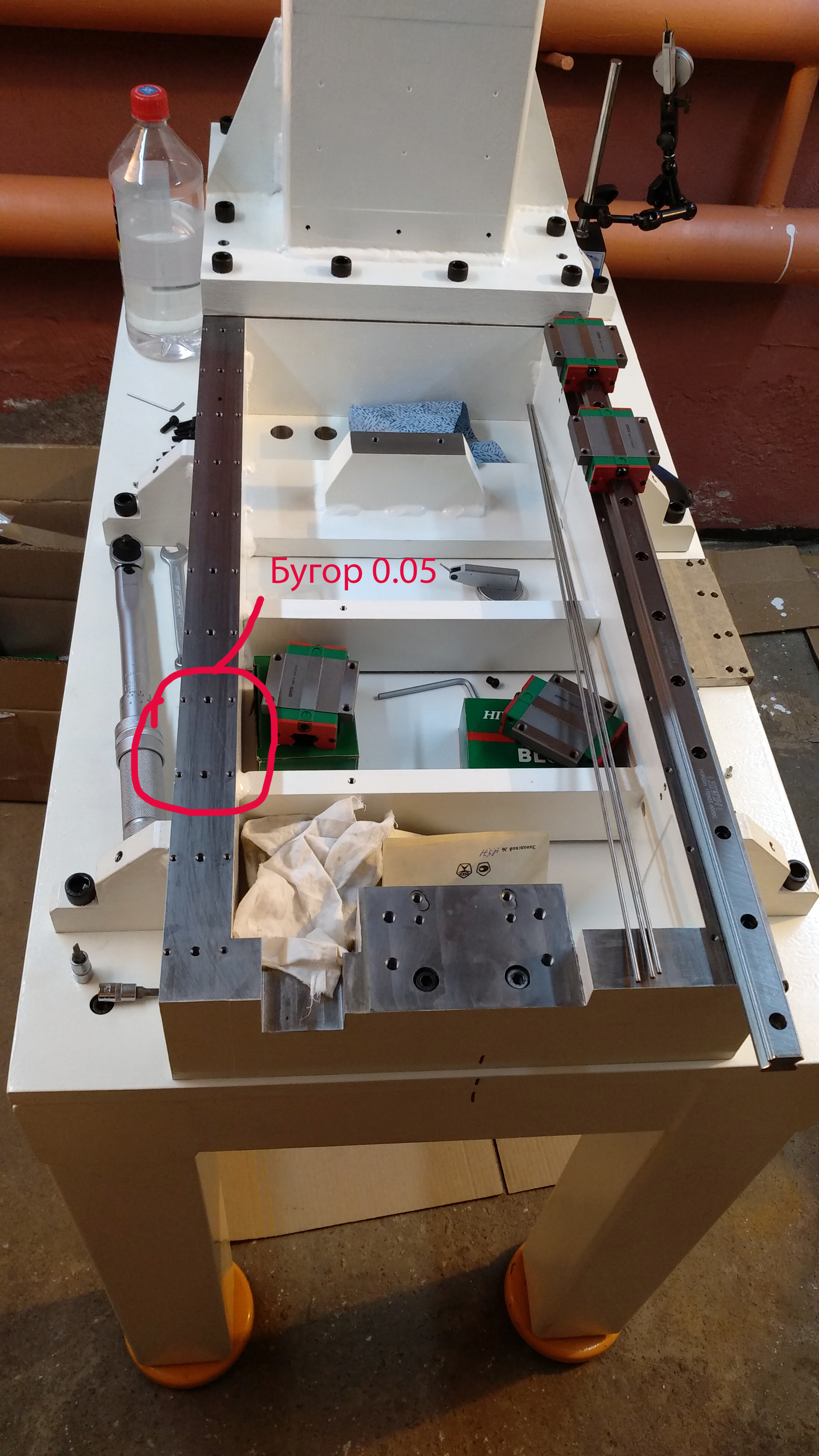

Всем привет! Господа, прошу поддержать дельным советом :good:
Долго ломаю голову как сделать качественно и не сильно дорого.
Как все начиналось: Установил направляющие, вспомогательную выставил в одной плоскости в 0. Во второй плоскости решил проверить путем установки каретки и ее перемещением с щупом индикатора сверху. Сразу напрягся, когда увидел в одном месте отклонение в 0,05мм. Сначала подумал, что может быть направляющая кривая (она как-то вращалась немного вокруг той точки при установке). Затем решил ее снять и посмотреть что с посадочной плоскостью. Индикатор показал те же значения. Совершенно согласен что это не правильный способ измерения, поскольку базовая направляющая с кареткой стоят на возможно такой-же кривой базовой поверхности. Только вопрос теперь каким образом лучше исправить эту ситуацию? Шабрение?
Из поверочного инструмента только рамный уровень и то с разрешением 0,1мм/м.
IMG_20220912_201113.jpg (5488 просмотров) <a class='original' href='./download/file.php?id=204835&sid=6d21553ba7f5adca0f6a08fa17919f5a&mode=view' target=_blank>Загрузить оригинал (4.05 МБ)</a>

Притирай. Можно шабером 2 раза пройтись крест накрест, потом притереть. Но лучше мостик раздобыть и все проверить наверняка.

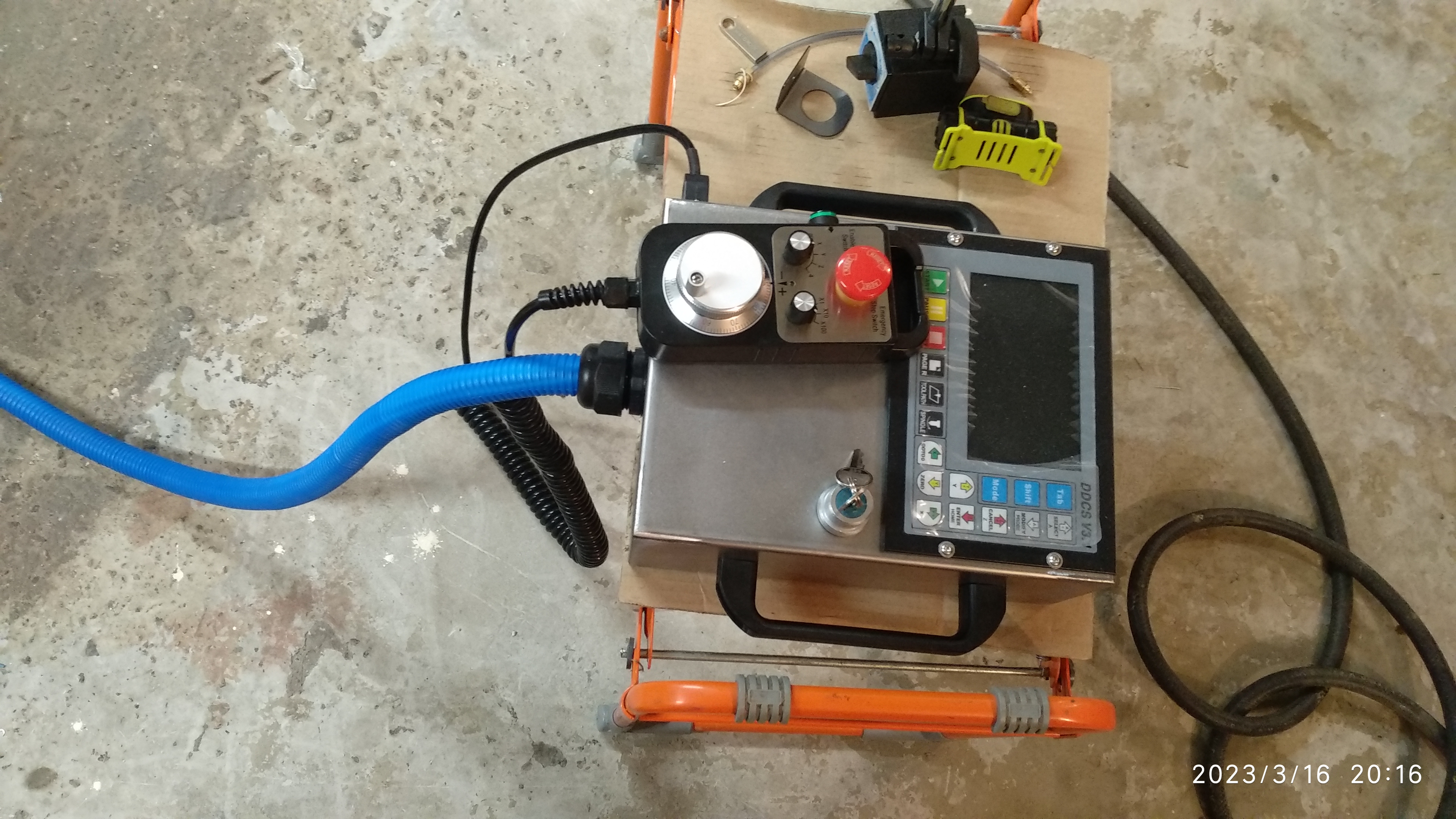

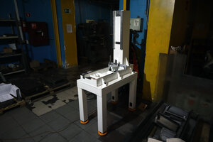

Медленно, но верно проект движется к завершению. На текущей момент станок без защиты от стружки, планирую все протестировать и затем ее установить. Нахожусь в процессе устранения следующих неисправностей:
1. Смазка поступает неравномерно к отдельным элементам
2. При проектировании была допущена серьезная ошибка - не учел, что масло с направляющих и швп должно куда-то стекать. Необходимо продумать систему слива отработанной смазки.
3. Колонна не перпендикулярна столу в продольном направлении (0,05мм на 200мм хода)
4. Нужно доработать систему охлаждения шпинделя (пока помпа из резервуара качает в шпиндель и обратно)
5. Додумать систему распыления ОЖ.
6. Некоторые элементы защиты не подходят, требуется доработка напильником.
7. В эл.кабинет провода влезли не все. Потребуется разборка и доработка.
8. Какая-то непонятная проблема с драйверами HBS860h. При разрешении mpg в настройках контроллера 0,001 и вращении маховика перемещение оси происходит рывками, т.е ставлю идикатор на 0, вращаю маховик и вижу, что при повороте на 1 деление, швп физически стоит на месте. Добавляю еще несколько делений маховиком и тогда происходит смещение на определенный размер. Что самое интересное драйвер HBS86H отрабатывает все отлично. В чем может быть проблема?
IMG_20230316_201610.jpg (5109 просмотров) <a class='original' href='./download/file.php?id=207127&sid=6d21553ba7f5adca0f6a08fa17919f5a&mode=view' target=_blank>Загрузить оригинал (3.17 МБ)</a>
IMG_20230316_201619.jpg (5109 просмотров) <a class='original' href='./download/file.php?id=207128&sid=6d21553ba7f5adca0f6a08fa17919f5a&mode=view' target=_blank>Загрузить оригинал (3.49 МБ)</a>
IMG_20230316_201655.jpg (5109 просмотров) <a class='original' href='./download/file.php?id=207129&sid=6d21553ba7f5adca0f6a08fa17919f5a&mode=view' target=_blank>Загрузить оригинал (2.93 МБ)</a>
lkbyysq
Сообщения: 1723
Репутация: 346
Re: Вертикальный/Стальной/По легким сплавам
Сообщение lkbyysq »
RocketGary писал(а): ... швп физически стоит на месте... драйвер HBS86H отрабатывает все отлично. В чем может быть проблема?
Если драйвер отрабатывает все отлично, то значит он получил с энкодера информацию, что вал ШД отработал все отлично.
А если ШВП стоит, значит проблема между валом ШД и ШВП.
Либо в исходных данных ошибка. Например драйвер отработал не на "отлично", а на "отлично с минусом", т.е. "ошибка позиционирования в переделах заданной".
Или просто драйвер не умеет шагать по 1мкм, а только по 3,125мкм.
Чтобы заставить стандартный ШД (1,8°) на стандартной ШВП (5мм) шагать по 0,001, надо поставить на драйвере деление шага 25.
У меня стоит деление шага на 8 - минимальный шаг 3,125 мкм. Три импульса валкодера по 1мкм в пустоту, на четвертый сдвиг на 4мкм.

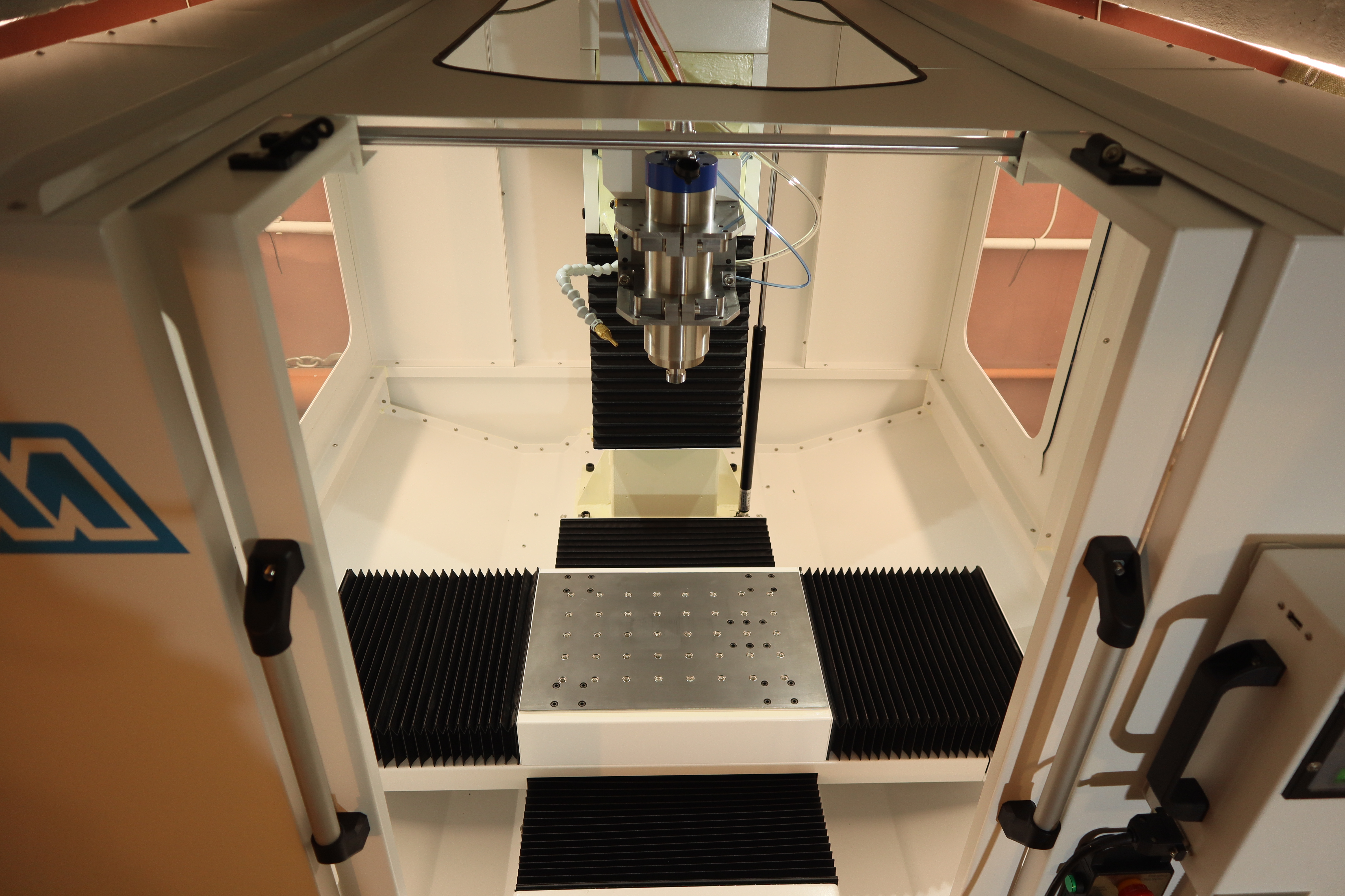

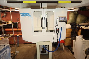

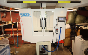

Вот и подошел процесс постройки станка к концу. Есть мелочи, которые необходимо доработать, но в целом, работать на нем можно. Огромная благодарность всем неравнодушным участникам этого форума и особая благодарность Геннадию (MGG) за помощь с ШВП (все отлично работает). :D
На счет предыдущего сообщения, а конкретно пункта 8 проблем: Дело было в бракованных драйверах, купил другие (HBS86H) и все заработало как надо.
IMG_4131.JPG (4482 просмотра) <a class='original' href='./download/file.php?id=209381&sid=6d21553ba7f5adca0f6a08fa17919f5a&mode=view' target=_blank>Загрузить оригинал (6.92 МБ)</a>
IMG_4132.JPG (4482 просмотра) <a class='original' href='./download/file.php?id=209382&sid=6d21553ba7f5adca0f6a08fa17919f5a&mode=view' target=_blank>Загрузить оригинал (6.58 МБ)</a>
IMG_4130.JPG (4482 просмотра) <a class='original' href='./download/file.php?id=209384&sid=6d21553ba7f5adca0f6a08fa17919f5a&mode=view' target=_blank>Загрузить оригинал (7.58 МБ)</a>

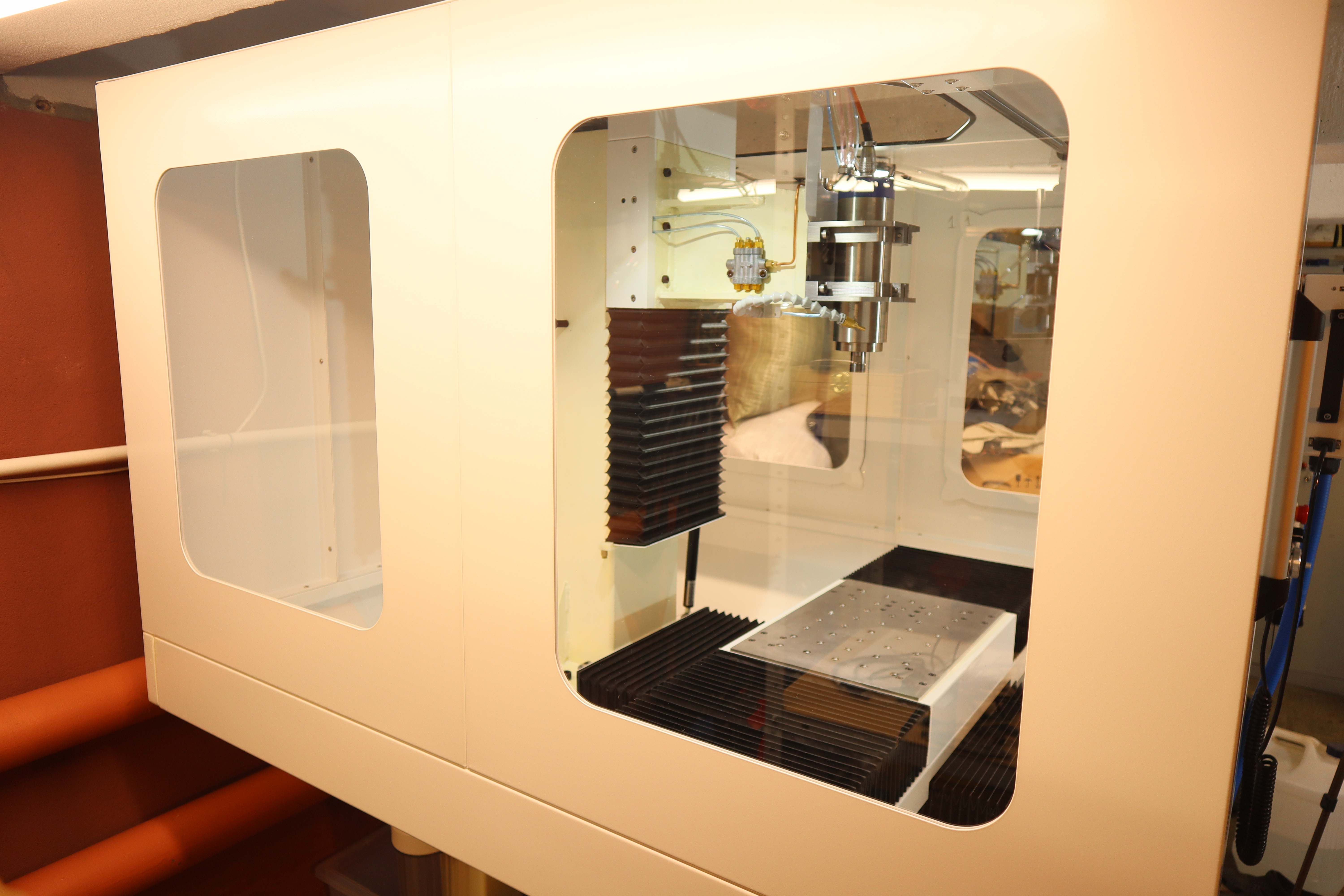

Апдейт по станку:
Пользуюсь им не часто, в основном с целью прототипирования. Ниже опишу основные плюсы и минусы, которые выявились в процессе эксплуатации:
Из +
1. Работает без глюков.
2. Точный (Без проблем делает посадки по 7-му квалитету).
3. При правильно подобранных режимах к конкретному материалу получается отличная, для меня, шероховатость поверхности.
4. Удобно работать за ним, спина не устает.
5. Доступ ко всем узлам со всех сторон, кроме задней стенки.
Из -
1. Ось Y считаю получилась жидковатой, из чего вылезает минус ниже
2. Звуковые вибрации при обработке, которые передаются от оси Y на кабинет станка.
3. Гофрированная защита направляющих для осей X и Y - спорное решение. Гофра достаточно быстро забивается стружкой между складками и если не уследить, может ее повредить.
4. Система смазки работает нестабильно, однако данный минус потенциально исправим.
Прилагаю пример изготовления детали на данном станке:
