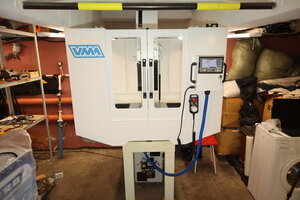

Вот и подошел процесс постройки станка к концу. Есть мелочи, которые необходимо доработать, но в целом, работать на нем можно. Огромная благодарность всем неравнодушным участникам этого форума и особая благодарность Геннадию (MGG) за помощь с ШВП (все отлично работает). :D
На счет предыдущего сообщения, а конкретно пункта 8 проблем: Дело было в бракованных драйверах, купил другие (HBS86H) и все заработало как надо.
IMG_4131.JPG (5217 просмотров) <a class='original' href='./download/file.php?id=209381&mode=view' target=_blank>Загрузить оригинал (6.92 МБ)</a>
IMG_4132.JPG (5217 просмотров) <a class='original' href='./download/file.php?id=209382&mode=view' target=_blank>Загрузить оригинал (6.58 МБ)</a>
IMG_4130.JPG (5217 просмотров) <a class='original' href='./download/file.php?id=209384&mode=view' target=_blank>Загрузить оригинал (7.58 МБ)</a>

Апдейт по станку:
Пользуюсь им не часто, в основном с целью прототипирования. Ниже опишу основные плюсы и минусы, которые выявились в процессе эксплуатации:
Из +
1. Работает без глюков.
2. Точный (Без проблем делает посадки по 7-му квалитету).
3. При правильно подобранных режимах к конкретному материалу получается отличная, для меня, шероховатость поверхности.
4. Удобно работать за ним, спина не устает.
5. Доступ ко всем узлам со всех сторон, кроме задней стенки.
Из -
1. Ось Y считаю получилась жидковатой, из чего вылезает минус ниже
2. Звуковые вибрации при обработке, которые передаются от оси Y на кабинет станка.
3. Гофрированная защита направляющих для осей X и Y - спорное решение. Гофра достаточно быстро забивается стружкой между складками и если не уследить, может ее повредить.
4. Система смазки работает нестабильно, однако данный минус потенциально исправим.
Прилагаю пример изготовления детали на данном станке:
