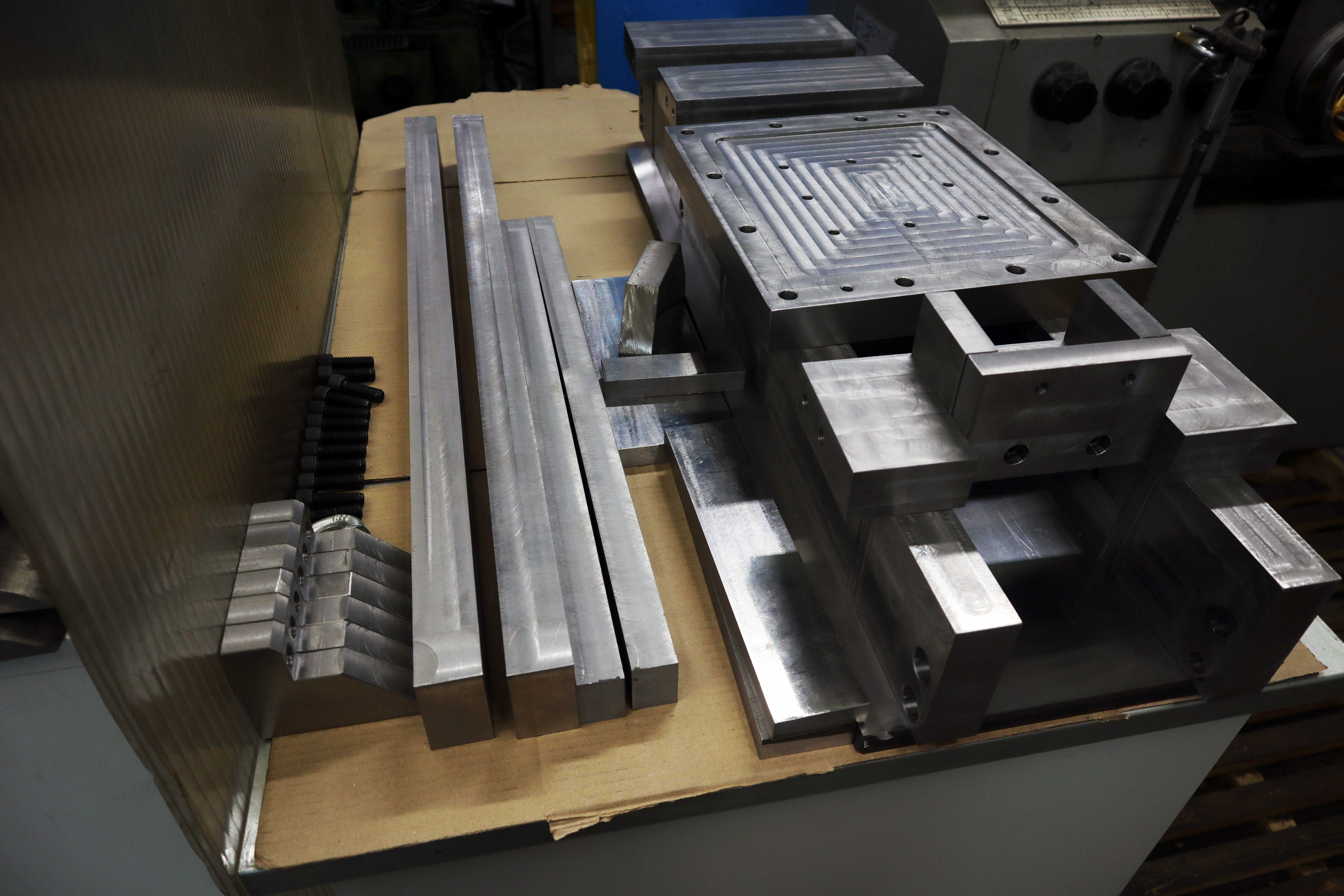

Re: Вертикальный/Стальной/По легким сплавам
Давно не делился прогрессом. Плановая обработка с использованием станков закончена, начинаю потихоньку собирать.

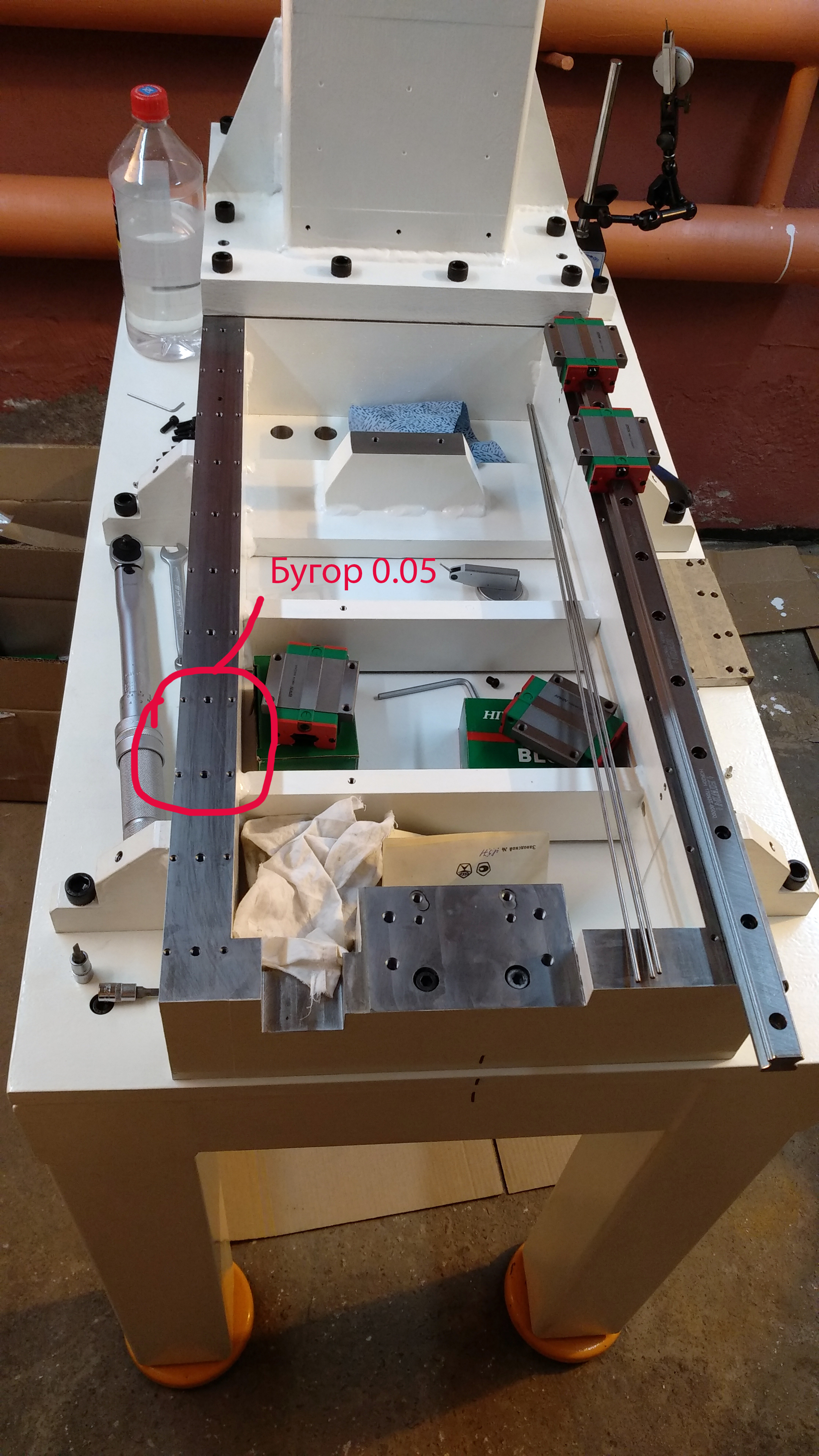

Всем привет! Господа, прошу поддержать дельным советом
Долго ломаю голову как сделать качественно и не сильно дорого.
Как все начиналось: Установил направляющие, вспомогательную выставил в одной плоскости в 0. Во второй плоскости решил проверить путем установки каретки и ее перемещением с щупом индикатора сверху. Сразу напрягся, когда увидел в одном месте отклонение в 0,05мм. Сначала подумал, что может быть направляющая кривая (она как-то вращалась немного вокруг той точки при установке). Затем решил ее снять и посмотреть что с посадочной плоскостью. Индикатор показал те же значения. Совершенно согласен что это не правильный способ измерения, поскольку базовая направляющая с кареткой стоят на возможно такой-же кривой базовой поверхности. Только вопрос теперь каким образом лучше исправить эту ситуацию? Шабрение?
Из поверочного инструмента только рамный уровень и то с разрешением 0,1мм/м.
Притирай. Можно шабером 2 раза пройтись крест накрест, потом притереть. Но лучше мостик раздобыть и все проверить наверняка.
