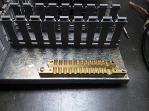

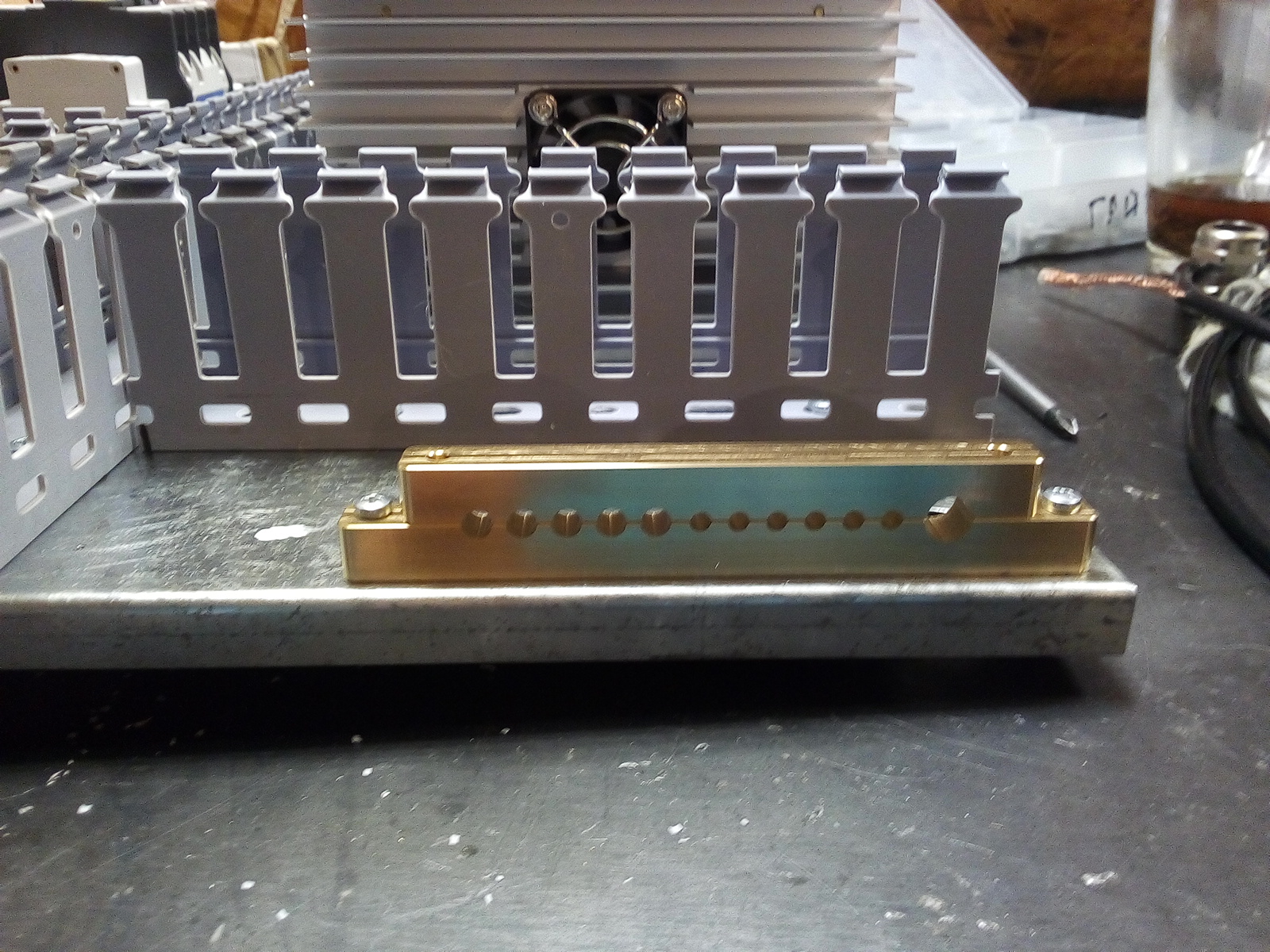

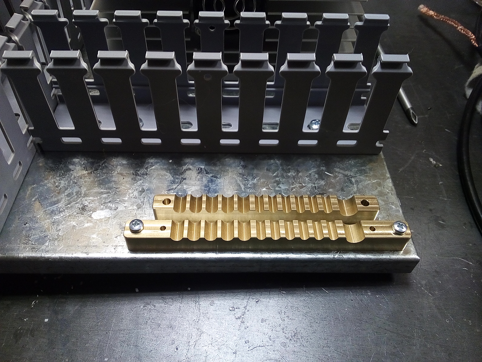

frezeryga писал(а):правей кабельканала еще какаято железка
Это колодка, куда зажимаются экраны кабелей. Ничего более подходящего не придумал...

niksooon
Сообщения: 2008
Репутация: 1207
Откуда: Кашира
Re: Портальник по цветмету 450*750
Сообщение niksooon »
Этож надо так извратиться(я по поводу колодки и в хорошем смысле слова) тапереча прям все помехи в ней прям обязаны сгинуть........ :good:
https://yandex.ru/images/search?text=Ка ... я%20экрана это если совсем уж по взрослому, я по колхозному к экрану проводок припаиваю (иль гильзой обжимаю) и в термоусадку упаковываю...........

Umnik
Сообщения: 2344
Репутация: 2153
Настоящее имя: Георгий
Откуда: Калуга
Сообщение Umnik »
у себя когда-то так и делал (паял проводки к экрану, или сам экран собирался в единый проводник)
Помню, как мудохался, посему в этот раз решил выйти из положения таким образом...
Ну и насколько я понял из чтения интернетов, большая площадь контакта в случае с помехозащитным заземлением более предпочтительна, нежели паяные проводки....
