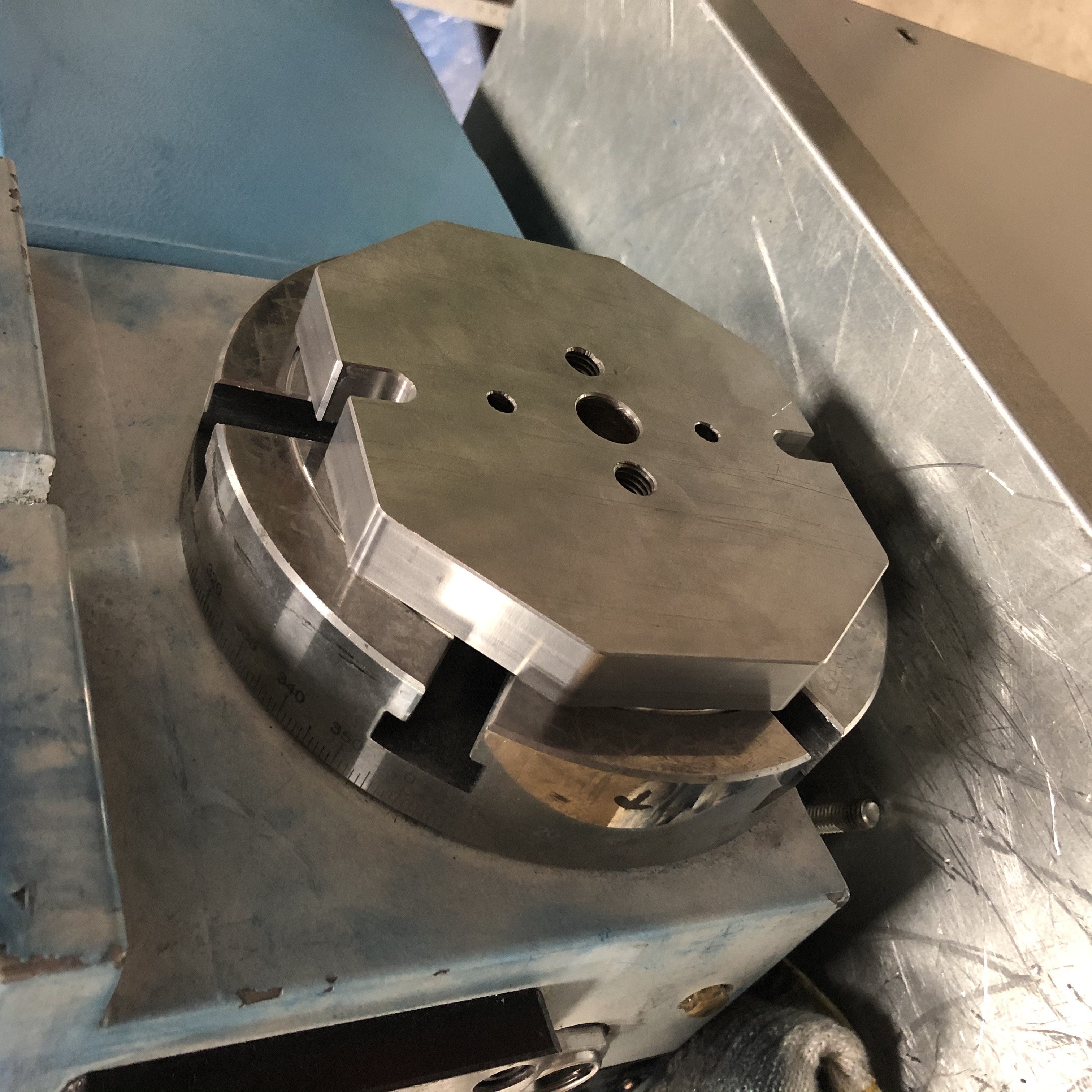

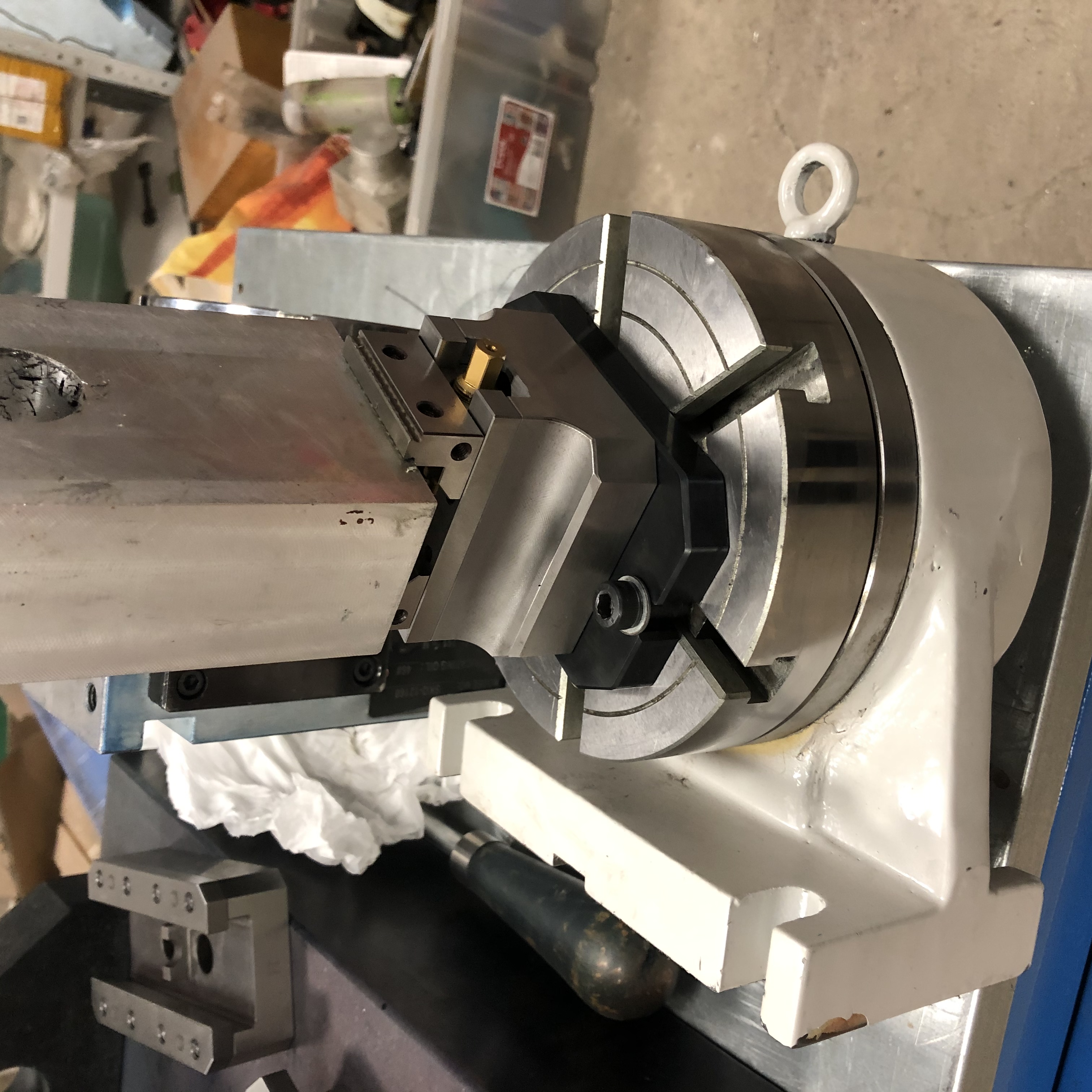

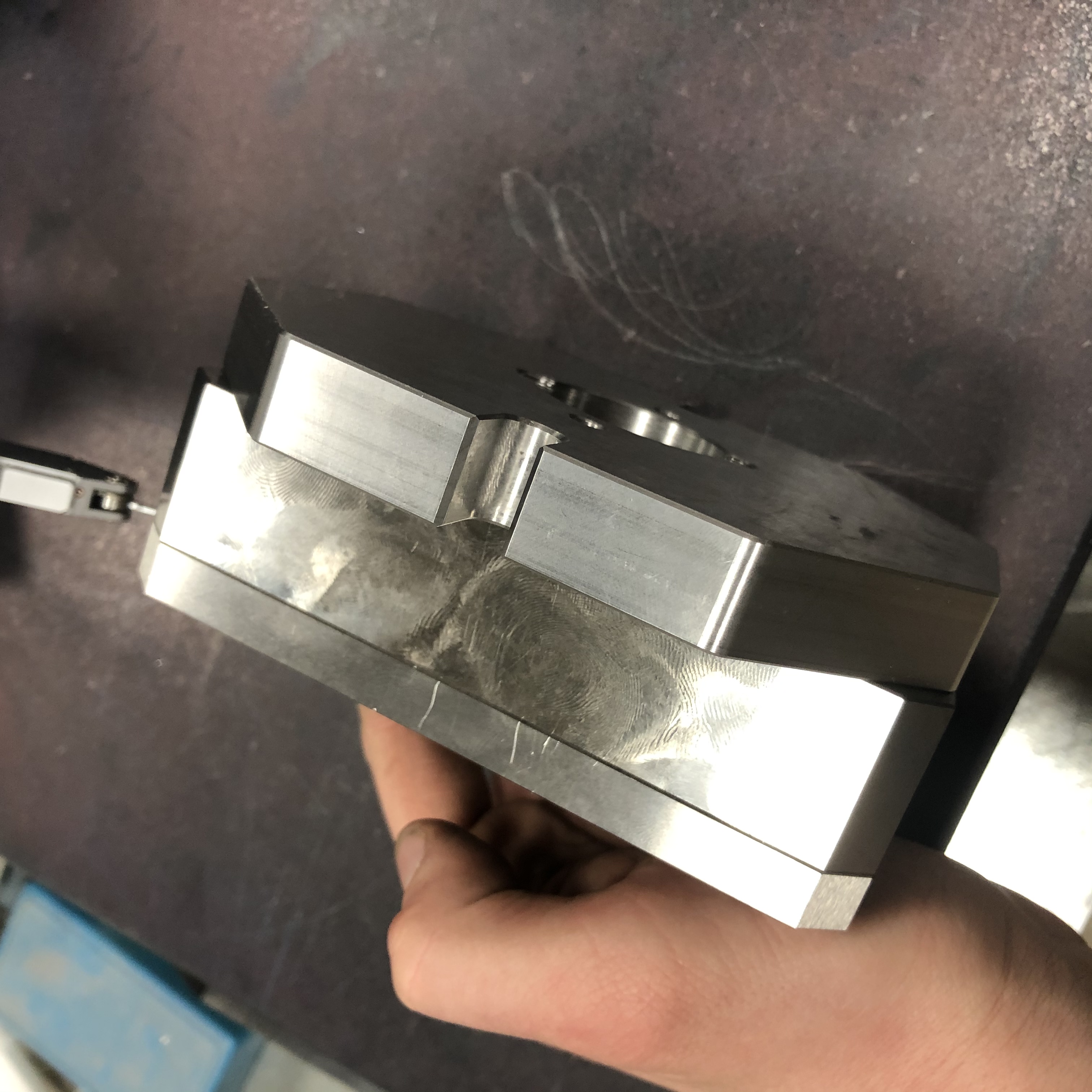

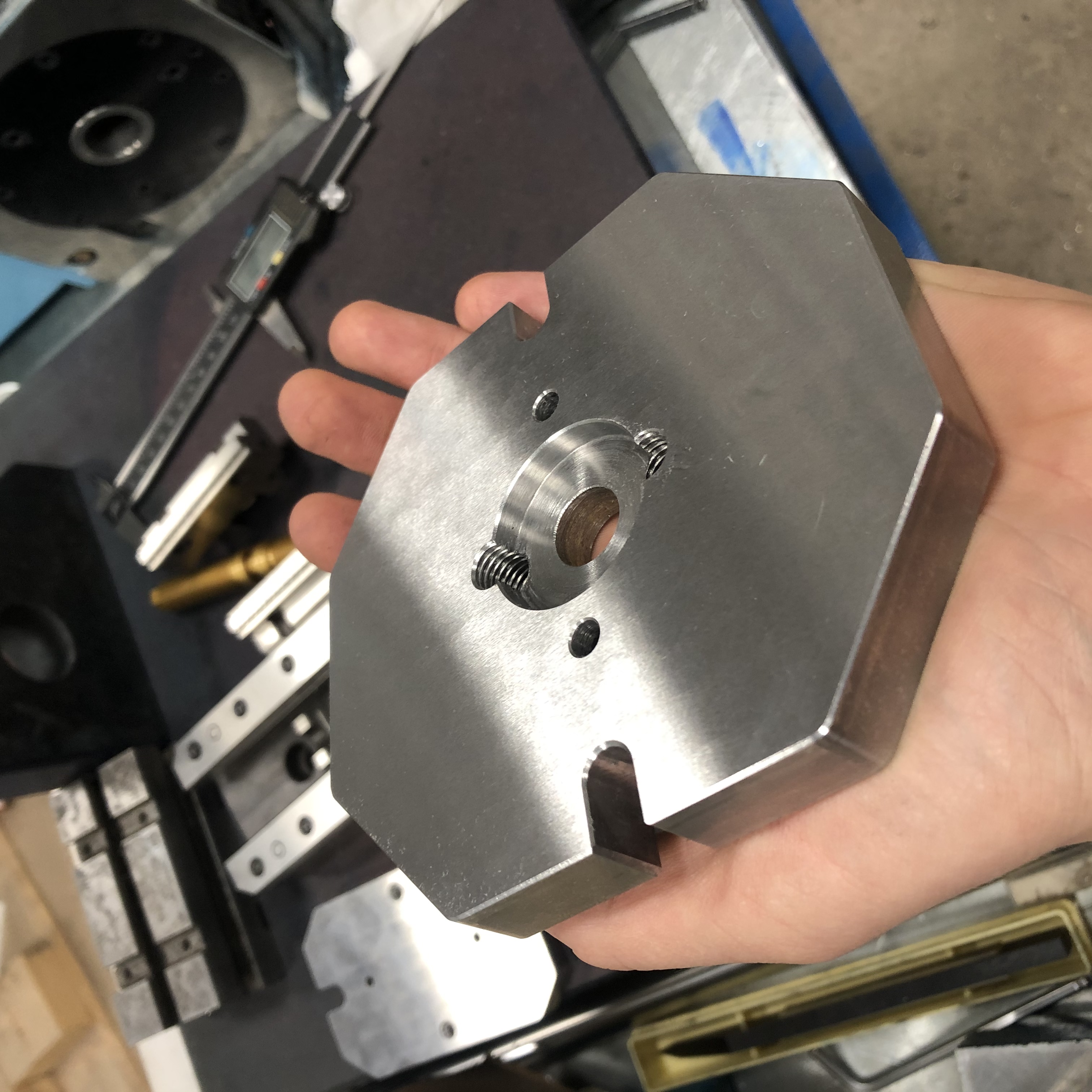

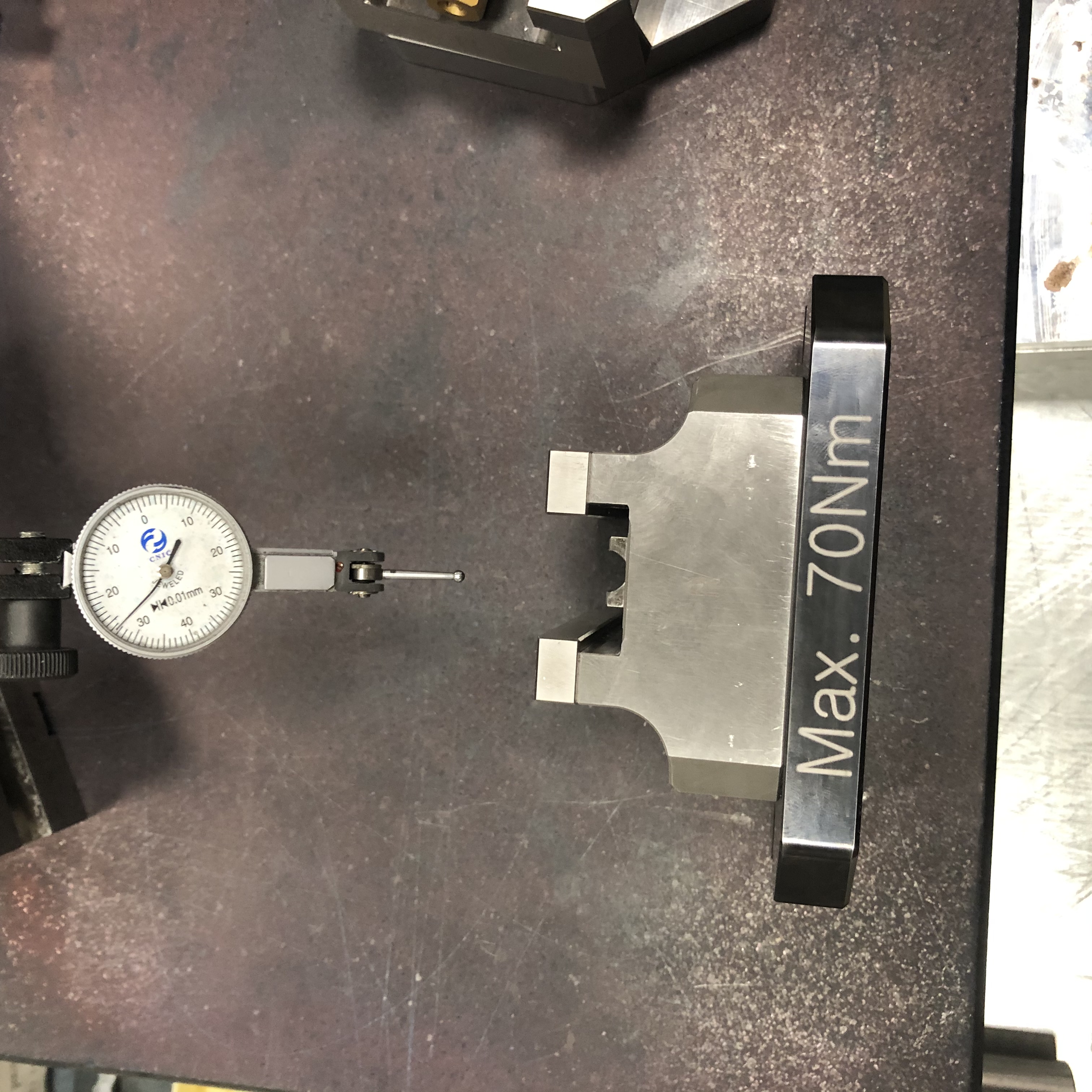

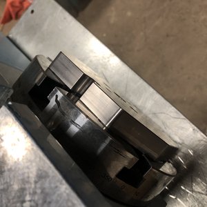

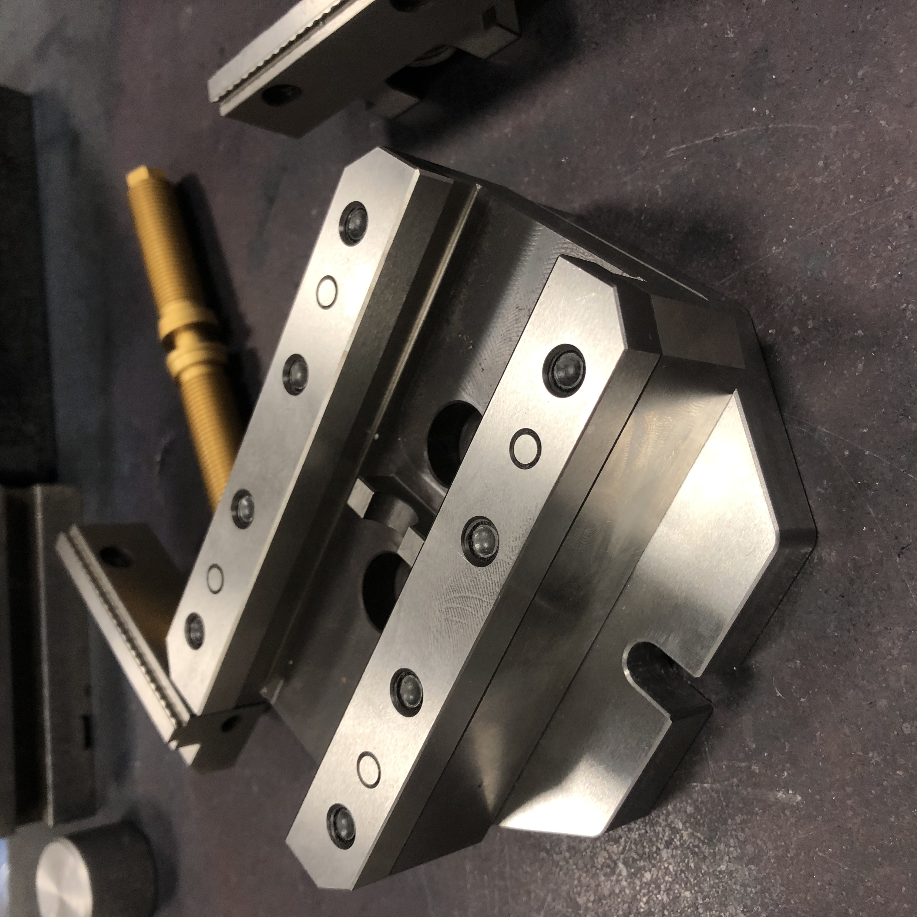

Нв прошлом видео, где грыз сталь, изготавливал для себя переходные плиты для тисков.
Одна плита будет центровать тиски, другая плавающая.
2281FCB6-5D8A-4175-88F7-0EE1CFFE7ECA.jpeg (12542 просмотра) <a class='original' href='./download/file.php?id=174094&sid=00d23fa977b432ff5b05bd117b374731&mode=view' target=_blank>Загрузить оригинал (2.15 МБ)</a>
55AC33F3-9015-47CE-95A4-AB0B0C01E5C6.jpeg (12542 просмотра) <a class='original' href='./download/file.php?id=174097&sid=00d23fa977b432ff5b05bd117b374731&mode=view' target=_blank>Загрузить оригинал (1.66 МБ)</a>
DAE0227B-B018-40D4-A682-8217A7F014BA.jpeg (12542 просмотра) <a class='original' href='./download/file.php?id=174093&sid=00d23fa977b432ff5b05bd117b374731&mode=view' target=_blank>Загрузить оригинал (1.67 МБ)</a>
ED720BD4-5A97-4F10-A10D-29E4901CB78C.jpeg (12542 просмотра) <a class='original' href='./download/file.php?id=174092&sid=00d23fa977b432ff5b05bd117b374731&mode=view' target=_blank>Загрузить оригинал (1.93 МБ)</a>
296CEC4C-580A-4C89-B25D-495F98FCC96B.jpeg (12542 просмотра) <a class='original' href='./download/file.php?id=174091&sid=00d23fa977b432ff5b05bd117b374731&mode=view' target=_blank>Загрузить оригинал (1.82 МБ)</a>
Сами тиски будут центровать по штифтам.
Пока выходит очень точно.
Маленькую плату попробовал заворонить в готовом растворе, куплено на белке. Результат не такой как кипятить в каустике с нитратомнатрия, нет такого блеска, но сойдёт.
Нанес крутящий момент затяжки тисков, как напоминание ну и смотрится поинтереснее)
3E45A00D-83D8-4EC2-B767-CB2C679A31F2.jpeg (12542 просмотра) <a class='original' href='./download/file.php?id=174095&sid=00d23fa977b432ff5b05bd117b374731&mode=view' target=_blank>Загрузить оригинал (1.74 МБ)</a>
7988A1BC-9442-434F-9F66-40B5CDBDD8B4.jpeg (12542 просмотра) <a class='original' href='./download/file.php?id=174096&sid=00d23fa977b432ff5b05bd117b374731&mode=view' target=_blank>Загрузить оригинал (2.1 МБ)</a>

john1987887 писал(а):Сами тиски фирмовые или самоделка?
Фирма конечно, тут свое время дороже чем покупка готовых

Yarrr, рекомендую для холодного воронения состав Экомет. Я им по оружейке переворонил очень много. Недорого, быстро, и хорошо.
А что кстати за тиски и почём?

Как выбирается люфт ходового винта :thinking: относительно корпуса.

Kupfershcmidt писал(а):Yarrr, рекомендую для холодного воронения состав Экомет. Я им по оружейке переворонил очень много. Недорого, быстро, и хорошо.
Спасибо за составы, есть много интересного у них
Тиски a one обошлись порядка 30тыс

Chili писал(а):Как выбирается люфт ходового винта :thinking: относительно корпуса.
Никак. Он довольно плотно держит ось, лишь для того что бы сводить губки вместе.
При зажатии, гибки "клинит" в корпусе, и это удерживает в движении по оси винта.
Клинит из-за крайне точного Изготовления.
Могу снять обзор на тиски

То есть их "раскрывает"и за счет клирес перекоса удерживает от осевого смещения - так?. Обзор с индикаторами будет наглядно :good:

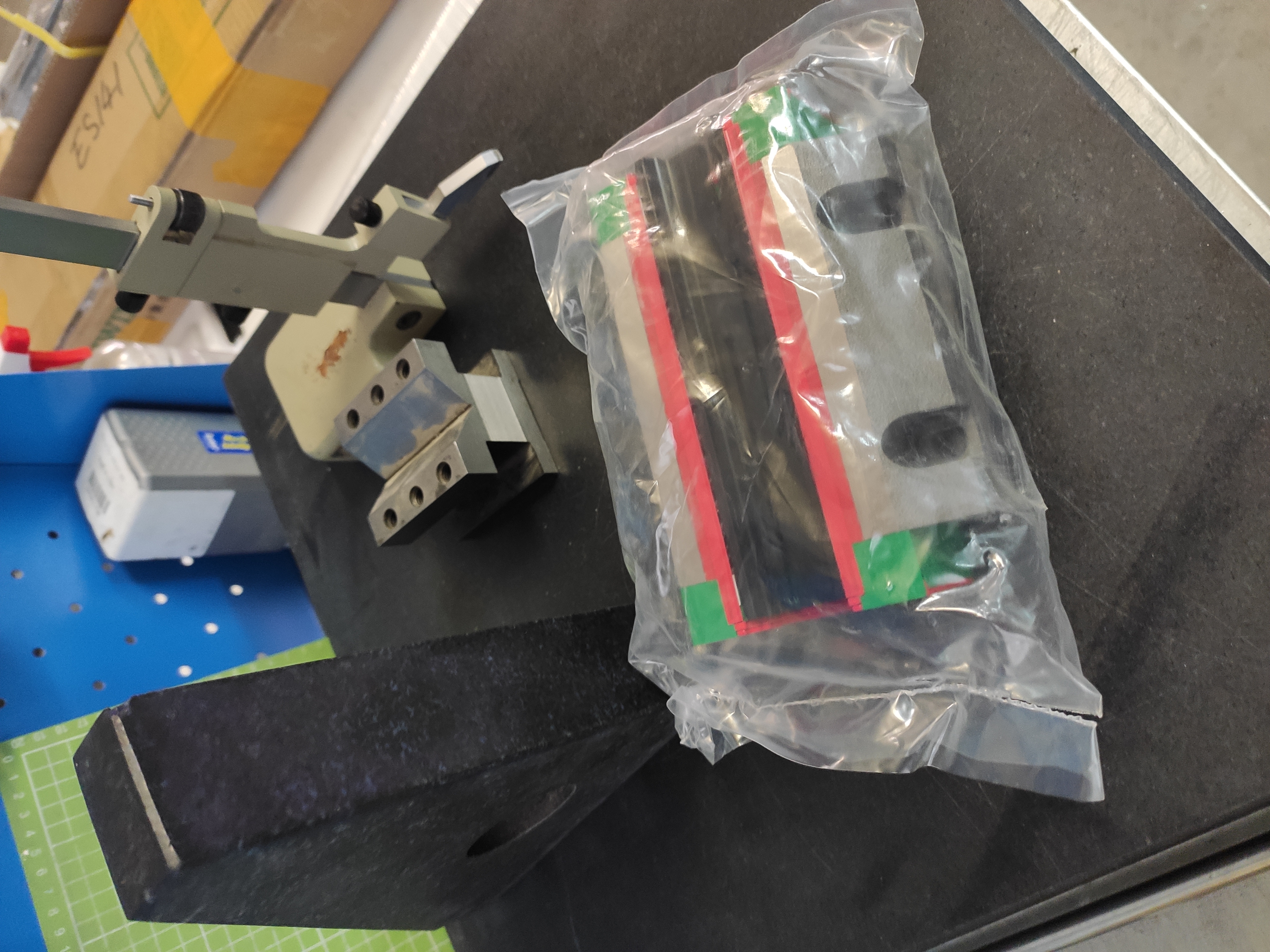

Пытаюсь купить у знакомого из германии рельсы шнибергер. Если на цене адекватной договоримся, то гуд. Если нет, хивин наше все)

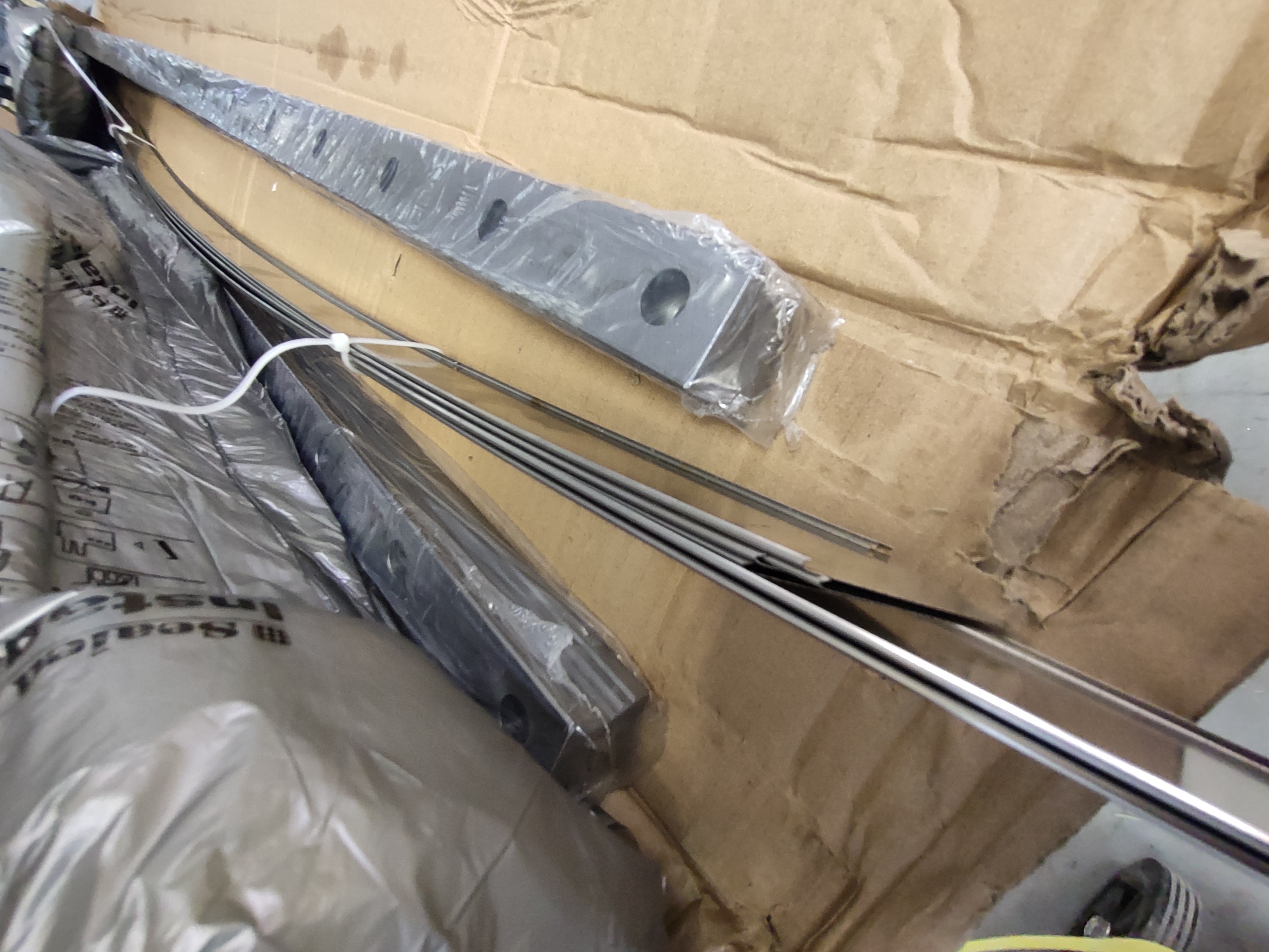

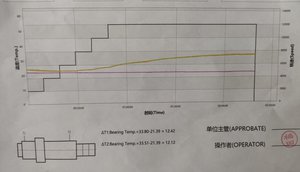

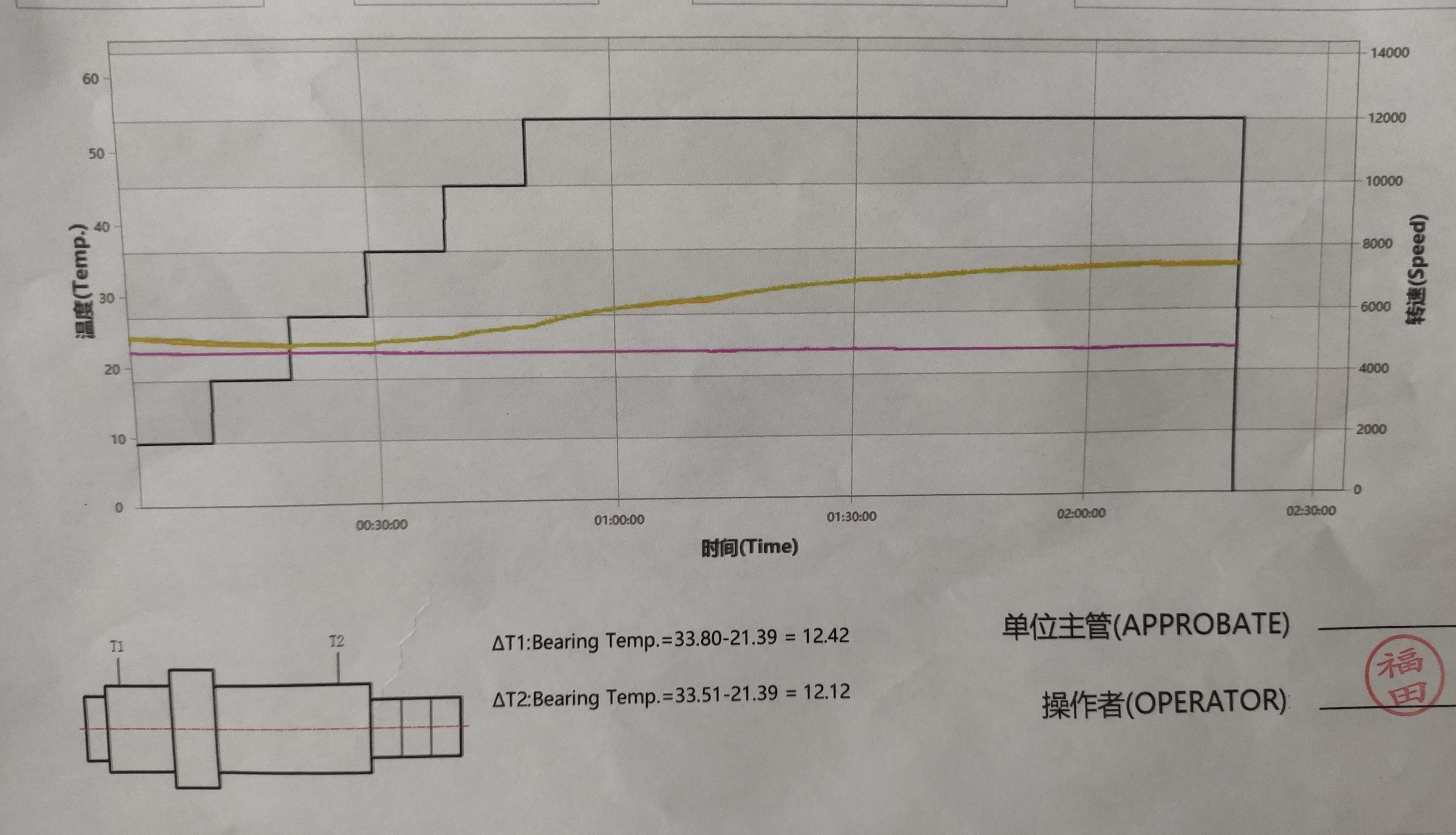

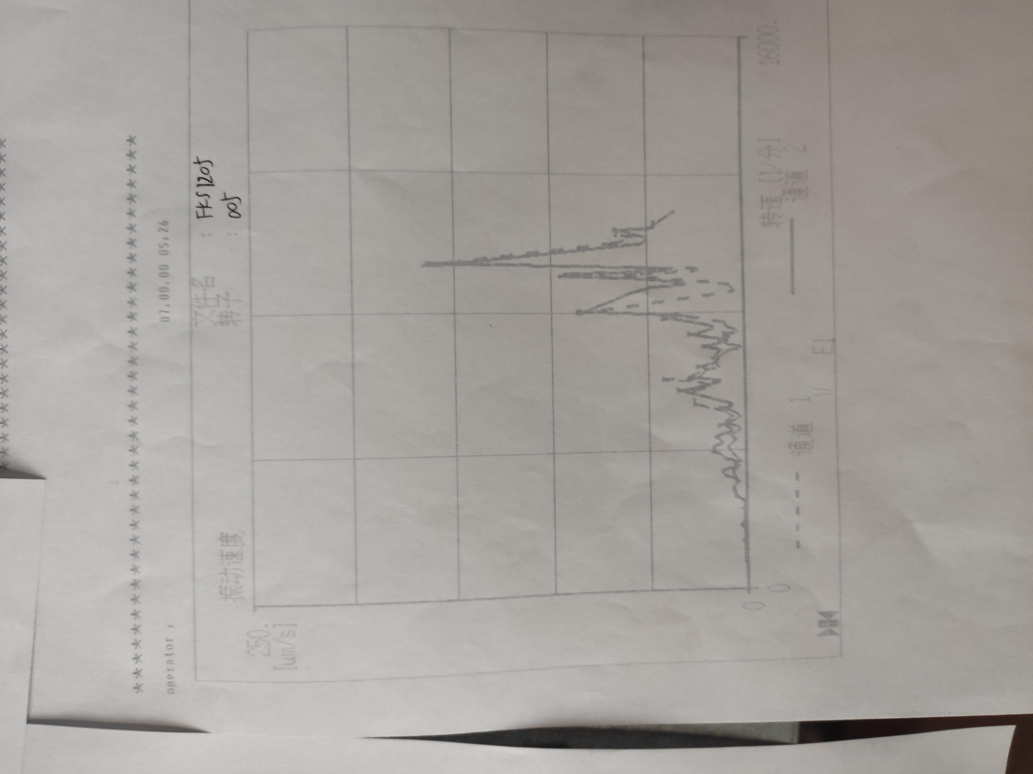

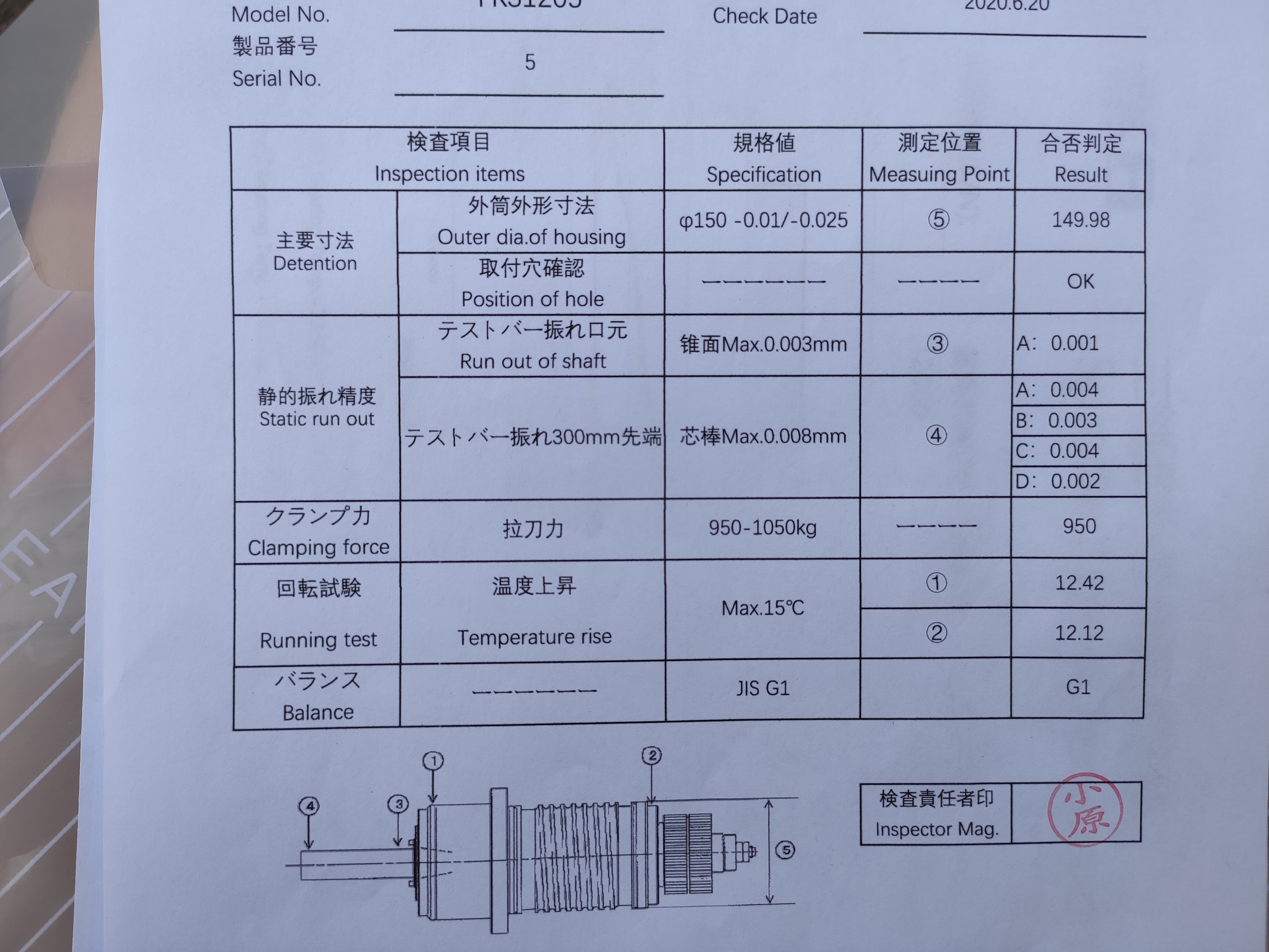

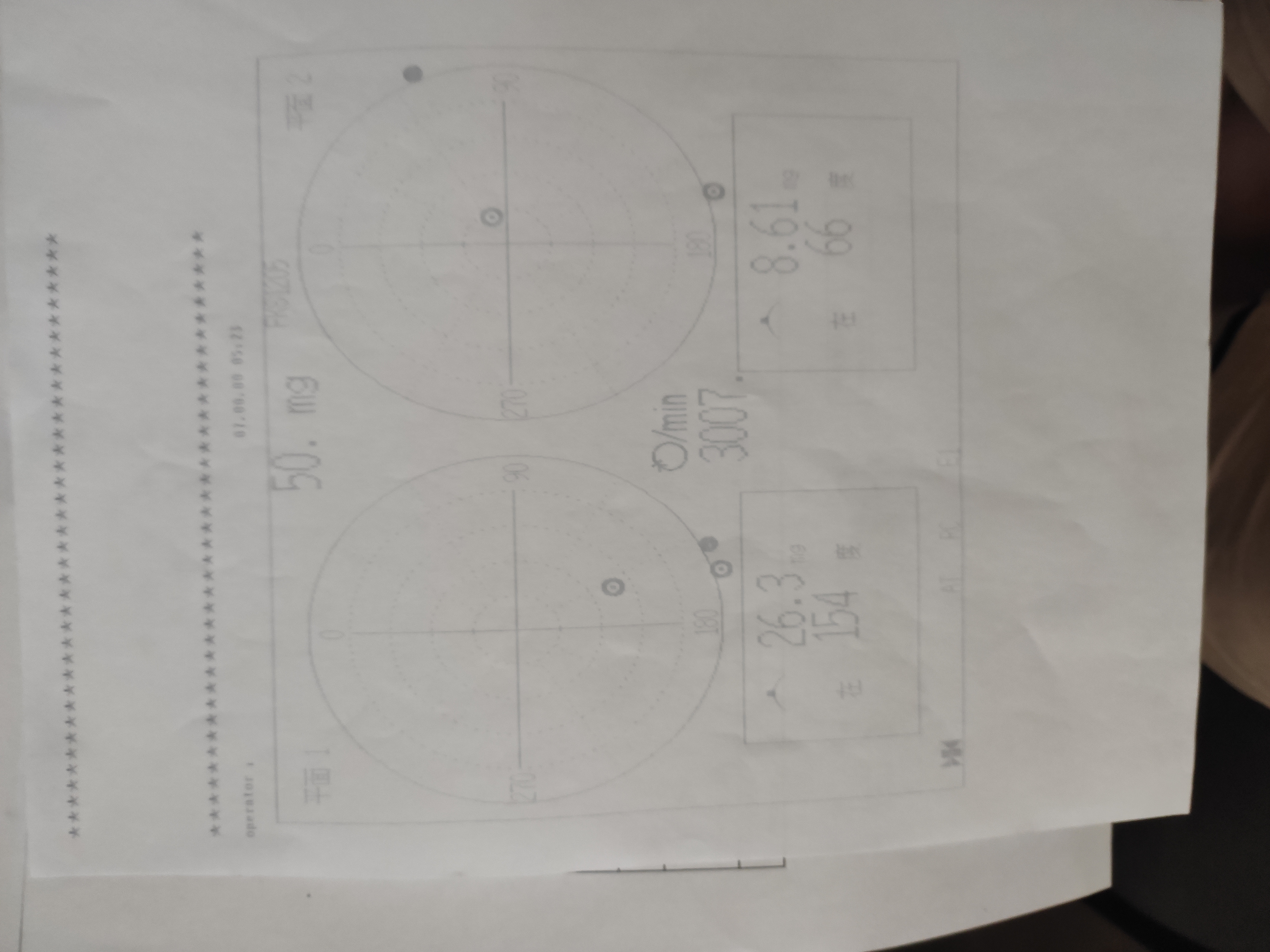

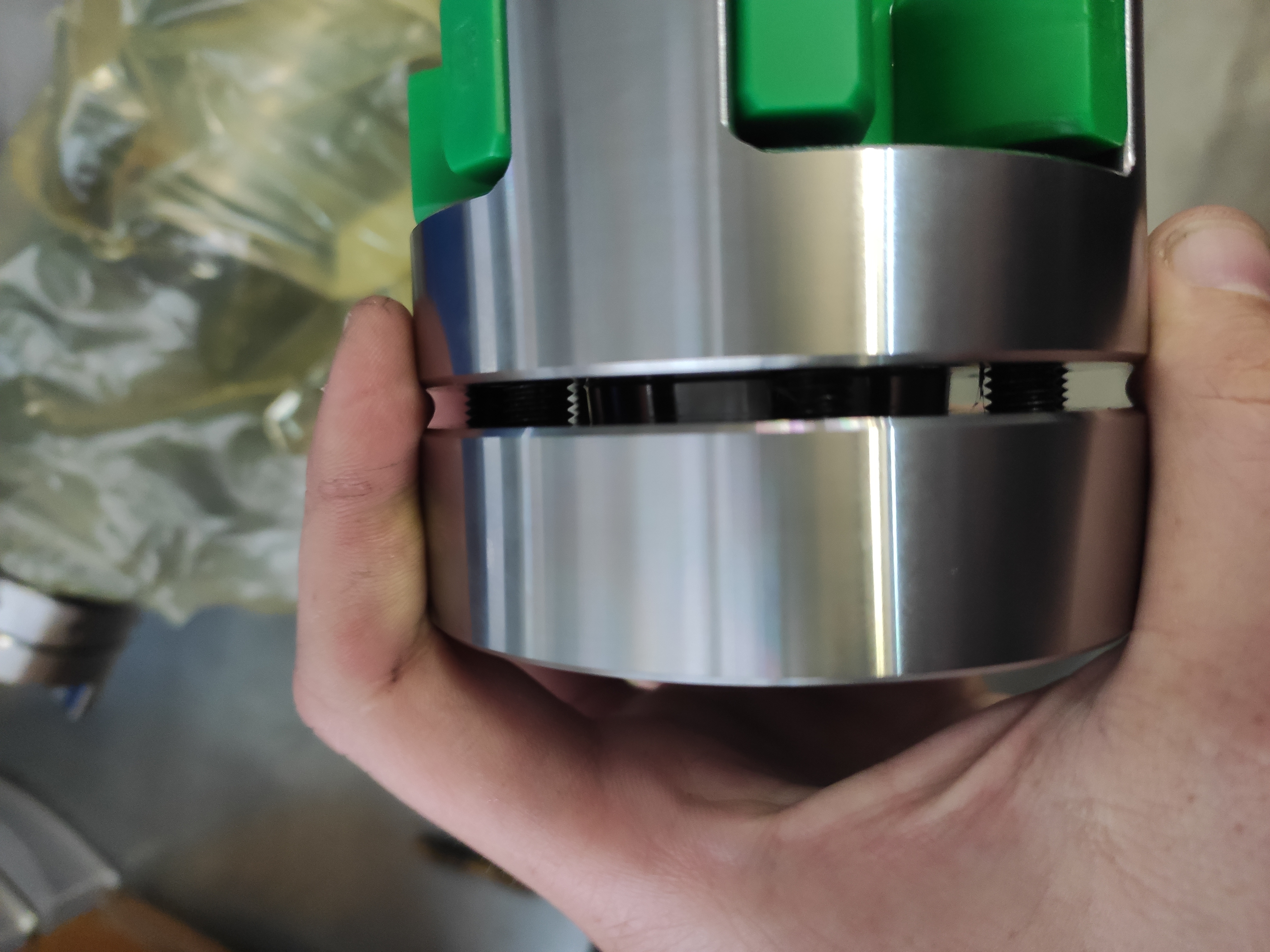

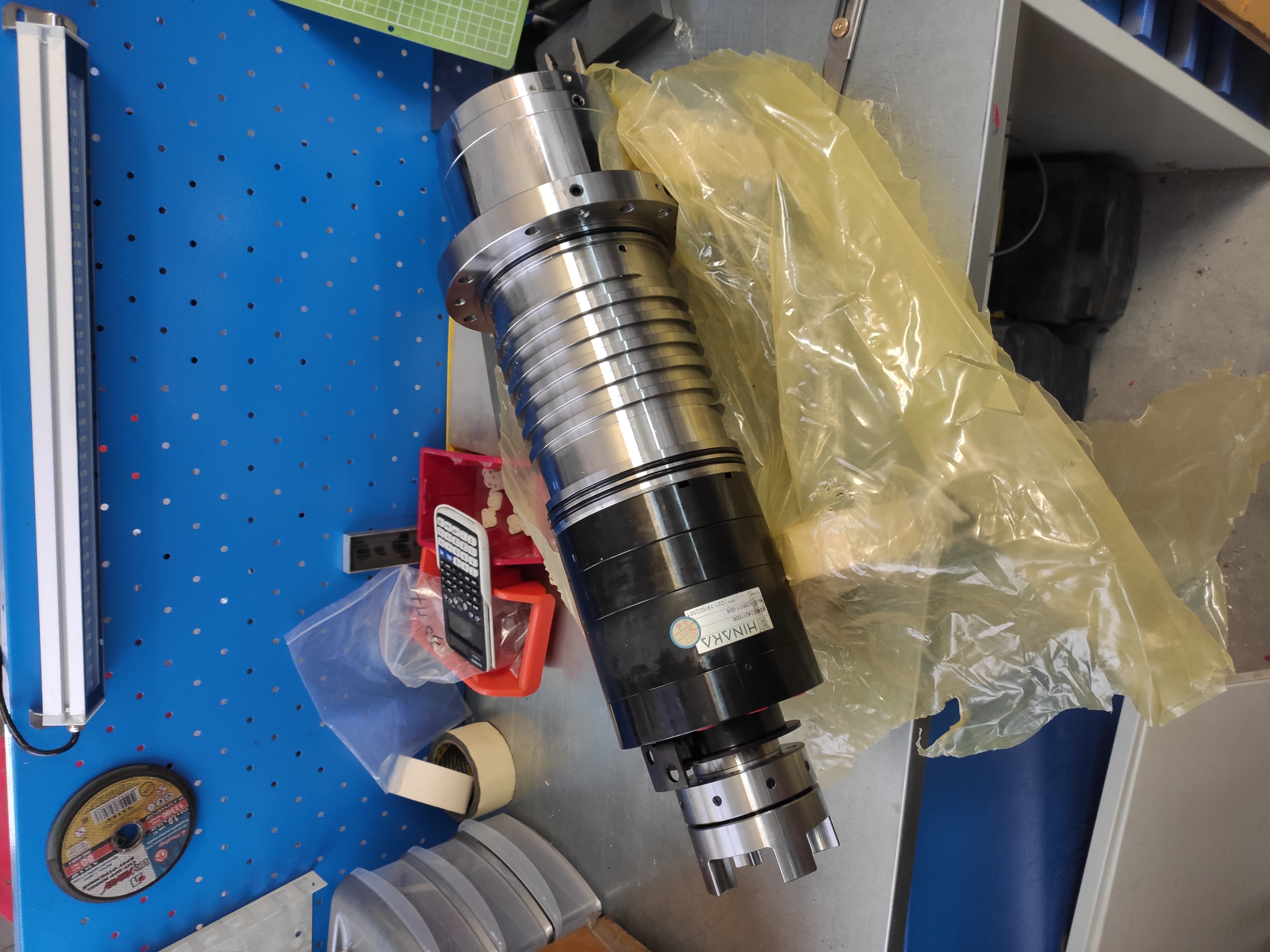

Приходит комплектуха на следующий пятиосевой станок.
IMG_20200723_184945.jpg (4714 просмотров) <a class='original' href='./download/file.php?id=184182&sid=00d23fa977b432ff5b05bd117b374731&mode=view' target=_blank>Загрузить оригинал (5.7 МБ)</a>
IMG_20200723_190509.jpg (4714 просмотров) <a class='original' href='./download/file.php?id=184183&sid=00d23fa977b432ff5b05bd117b374731&mode=view' target=_blank>Загрузить оригинал (3.38 МБ)</a>
IMG_20200722_115205.jpg (4714 просмотров) <a class='original' href='./download/file.php?id=184184&sid=00d23fa977b432ff5b05bd117b374731&mode=view' target=_blank>Загрузить оригинал (5.01 МБ)</a>
IMG_20200720_164905.jpg (4714 просмотров) <a class='original' href='./download/file.php?id=184185&sid=00d23fa977b432ff5b05bd117b374731&mode=view' target=_blank>Загрузить оригинал (5.44 МБ)</a>
IMG_20200720_162154.jpg (4714 просмотров) <a class='original' href='./download/file.php?id=184186&sid=00d23fa977b432ff5b05bd117b374731&mode=view' target=_blank>Загрузить оригинал (4.53 МБ)</a>
IMG_20200720_162427.jpg (4714 просмотров) <a class='original' href='./download/file.php?id=184187&sid=00d23fa977b432ff5b05bd117b374731&mode=view' target=_blank>Загрузить оригинал (2.74 МБ)</a>
IMG_20200720_162158.jpg (4714 просмотров) <a class='original' href='./download/file.php?id=184188&sid=00d23fa977b432ff5b05bd117b374731&mode=view' target=_blank>Загрузить оригинал (4.77 МБ)</a>
IMG_20200720_162918.jpg (4714 просмотров) <a class='original' href='./download/file.php?id=184189&sid=00d23fa977b432ff5b05bd117b374731&mode=view' target=_blank>Загрузить оригинал (5.04 МБ)</a>
Duhas
Сообщения: 1842
Репутация: 285
Откуда: Красноярск
Re: Вертикальный полимергранитный 490х290х350.
Сообщение Duhas »
откуда шпинделек?
john1987887
Сообщения: 3063
Репутация: 1802
Сообщение john1987887 »
Шпиндель имеет на борту цилиндр для разжима инструмента?
