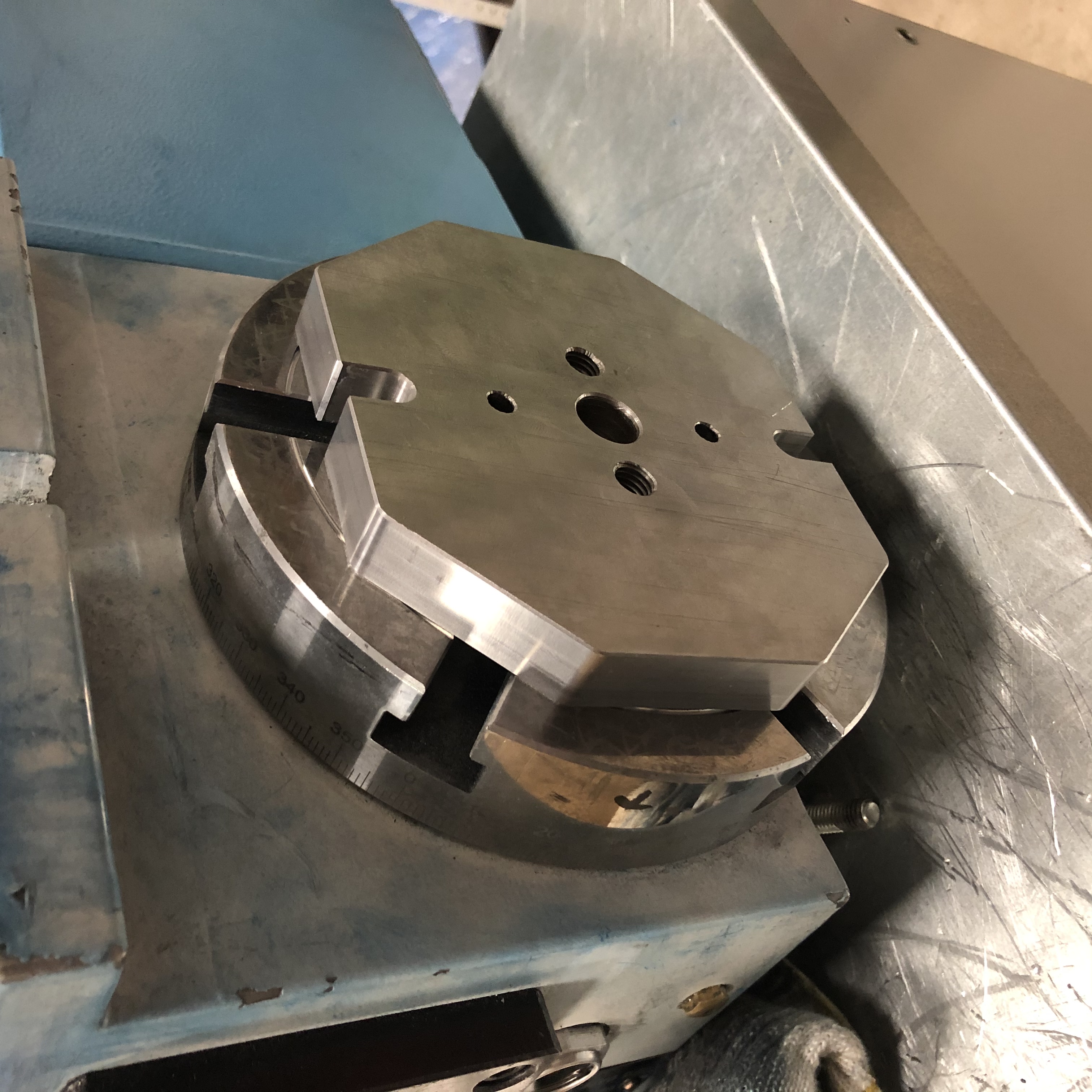

Нв прошлом видео, где грыз сталь, изготавливал для себя переходные плиты для тисков.
Одна плита будет центровать тиски, другая плавающая.

Сами тиски будут центровать по штифтам.
Пока выходит очень точно.

john1987887 писал(а):Сами тиски фирмовые или самоделка?
Фирма конечно, тут свое время дороже чем покупка готовых

Yarrr, рекомендую для холодного воронения состав Экомет. Я им по оружейке переворонил очень много. Недорого, быстро, и хорошо.
А что кстати за тиски и почём?

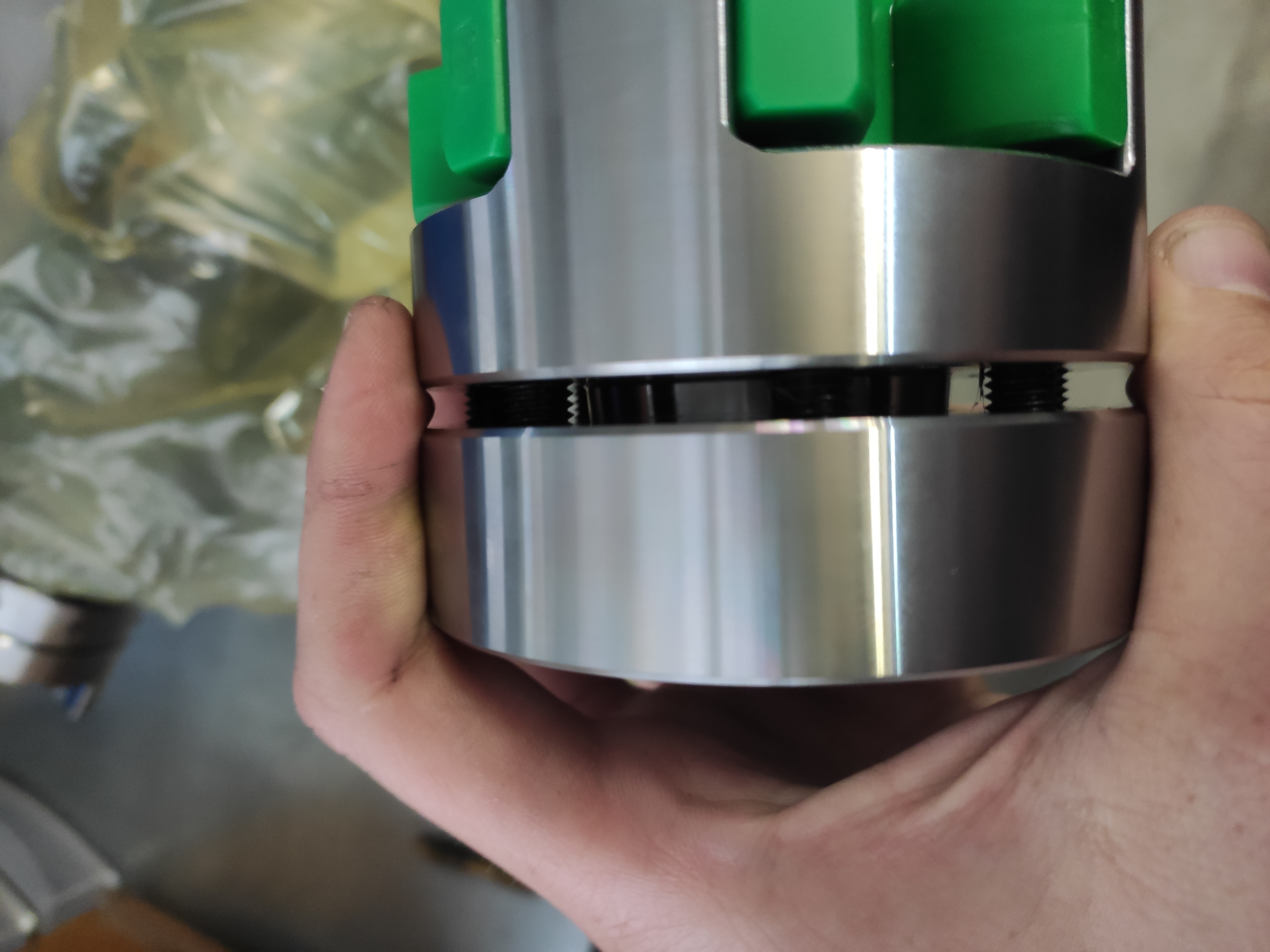

Как выбирается люфт ходового винта :thinking: относительно корпуса.

Kupfershcmidt писал(а):Yarrr, рекомендую для холодного воронения состав Экомет. Я им по оружейке переворонил очень много. Недорого, быстро, и хорошо.
Спасибо за составы, есть много интересного у них
Тиски a one обошлись порядка 30тыс

Chili писал(а):Как выбирается люфт ходового винта :thinking: относительно корпуса.
Никак. Он довольно плотно держит ось, лишь для того что бы сводить губки вместе.
При зажатии, гибки "клинит" в корпусе, и это удерживает в движении по оси винта.
Клинит из-за крайне точного Изготовления.

То есть их "раскрывает"и за счет клирес перекоса удерживает от осевого смещения - так?. Обзор с индикаторами будет наглядно :good:

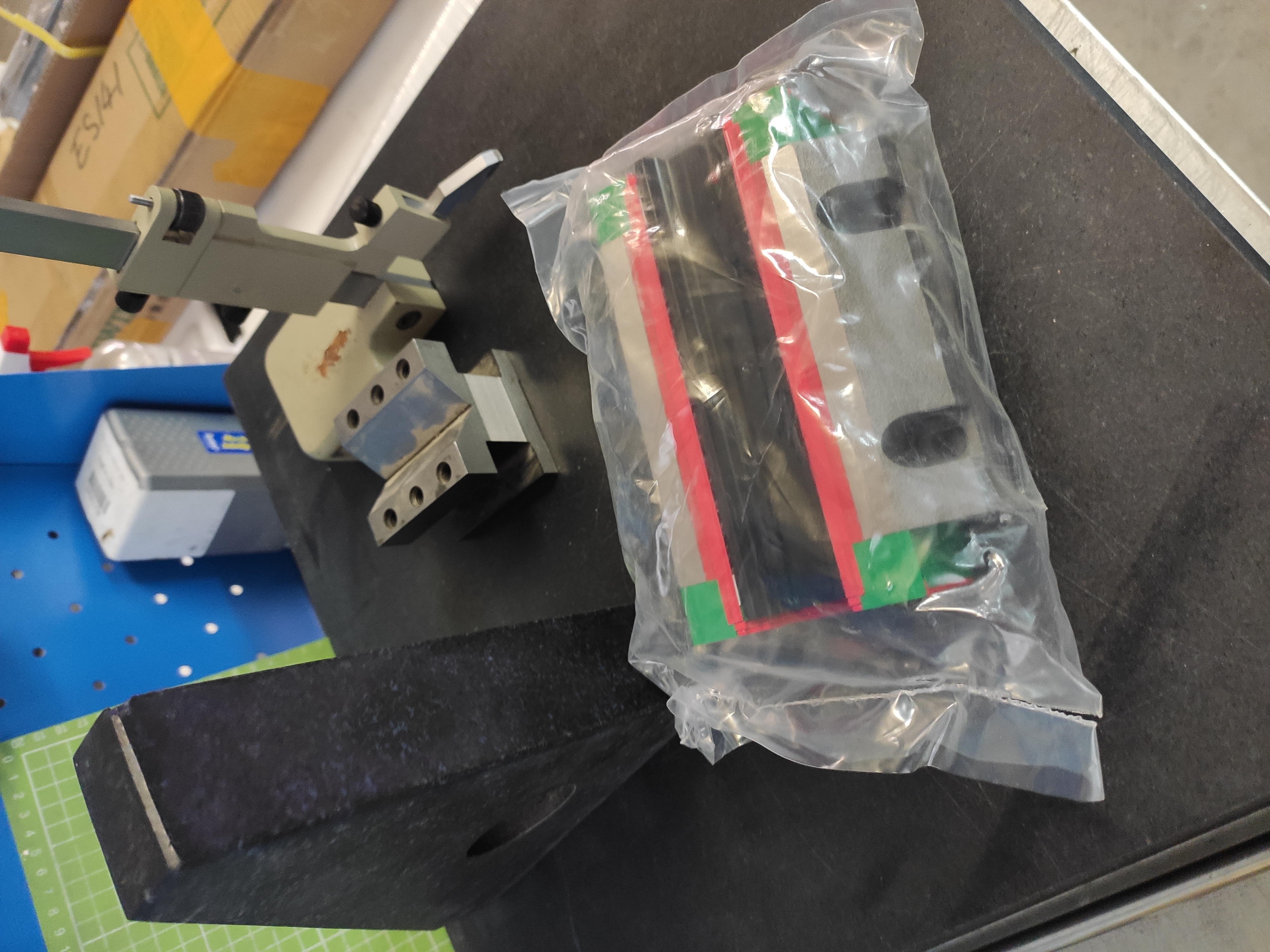

aftaev писал(а): Что со стойкой под 5ть осей?
Лежит, красуется))
Пытаюсь купить у знакомого из германии рельсы шнибергер. Если на цене адекватной договоримся, то гуд. Если нет, хивин наше все)

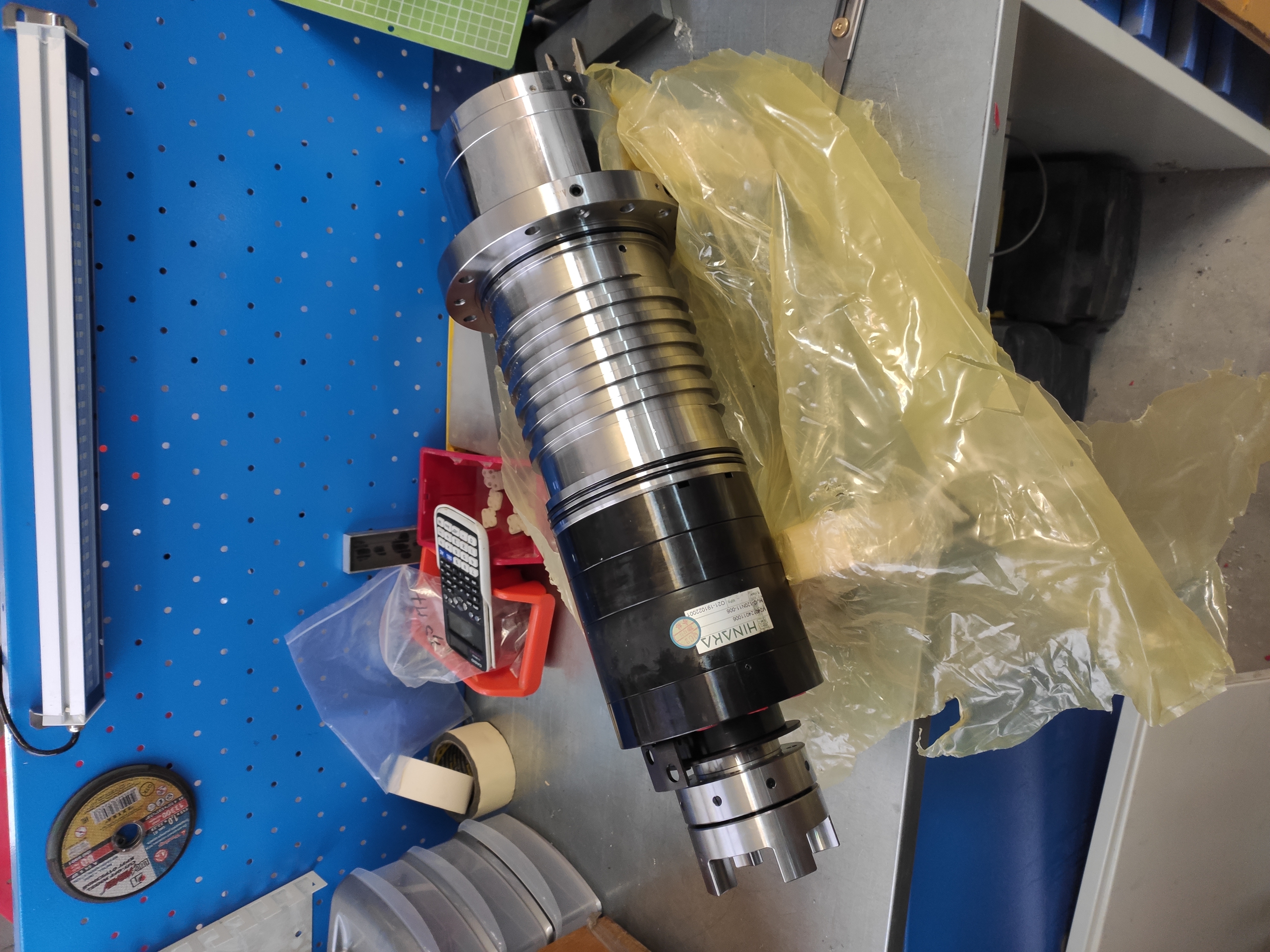

Приходит комплектуха на следующий пятиосевой станок.
IMG_20200723_184945.jpg (4747 просмотров) <a class='original' href='./download/file.php?id=184182&mode=view' target=_blank>Загрузить оригинал (5.7 МБ)</a>
IMG_20200723_190509.jpg (4747 просмотров) <a class='original' href='./download/file.php?id=184183&mode=view' target=_blank>Загрузить оригинал (3.38 МБ)</a>
IMG_20200722_115205.jpg (4747 просмотров) <a class='original' href='./download/file.php?id=184184&mode=view' target=_blank>Загрузить оригинал (5.01 МБ)</a>
IMG_20200720_164905.jpg (4747 просмотров) <a class='original' href='./download/file.php?id=184185&mode=view' target=_blank>Загрузить оригинал (5.44 МБ)</a>
IMG_20200720_162154.jpg (4747 просмотров) <a class='original' href='./download/file.php?id=184186&mode=view' target=_blank>Загрузить оригинал (4.53 МБ)</a>
IMG_20200720_162427.jpg (4747 просмотров) <a class='original' href='./download/file.php?id=184187&mode=view' target=_blank>Загрузить оригинал (2.74 МБ)</a>
IMG_20200720_162158.jpg (4747 просмотров) <a class='original' href='./download/file.php?id=184188&mode=view' target=_blank>Загрузить оригинал (4.77 МБ)</a>
IMG_20200720_162918.jpg (4747 просмотров) <a class='original' href='./download/file.php?id=184189&mode=view' target=_blank>Загрузить оригинал (5.04 МБ)</a>
Duhas
Сообщения: 1842
Репутация: 285
Откуда: Красноярск
Re: Вертикальный полимергранитный 490х290х350.
Сообщение Duhas »
откуда шпинделек?
john1987887
Сообщения: 3063
Репутация: 1802
Сообщение john1987887 »
Шпиндель имеет на борту цилиндр для разжима инструмента?
