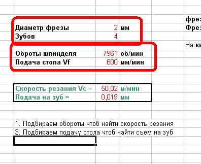

вот что показывает мой калькулятор режимов резания для фрезы 2мм
режимы.JPG (3507 просмотров) <a class='original' href='./download/file.php?id=8595&mode=view' target=_blank>Загрузить оригинал (30.78 КБ)</a>
Сколько времени нужно чтоб 2мм фрезой обработать требуемую деталь :hehehe:
это я типо намекаю что шпинделя подбираются под нужные задачи :eat:
ХеХ, потом посмотрим как оно будет пилькать.
То что я видел, для моих потребностей выше крыши ;)
