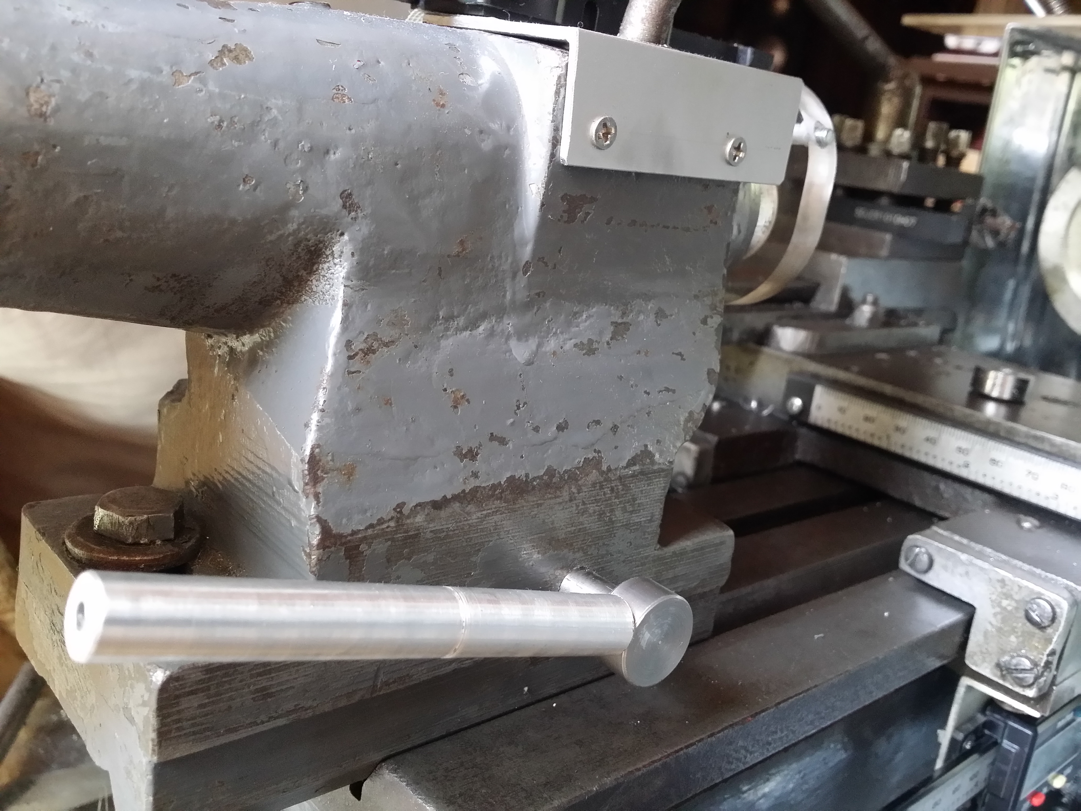

Где-то на 3:30 показываешь зажим ЗБ. У меня тоже зажимает рукой не сдвинуть, а начинаю сверлить или поджимать - сдвигается.
Re: ТВ-16 + эл. гитара (может потом и полноценный ЧПУ)
nevkon писал(а):Где-то на 3:30 показываешь зажим ЗБ. У меня тоже зажимает рукой не сдвинуть, а начинаю сверлить или поджимать - сдвигается.
20190603_132445.jpg (5257 просмотров) <a class='original' href='./download/file.php?id=163871&mode=view' target=_blank>Загрузить оригинал (3.72 МБ)</a>
Тоже было такое явление, но в основном из-за тупых сверл и я с тех пор переделал.
Пруток был 6мм и эксцентрик на 1.5мм.
Теперь пруток 8мм и эксцентрик 2.5-3мм

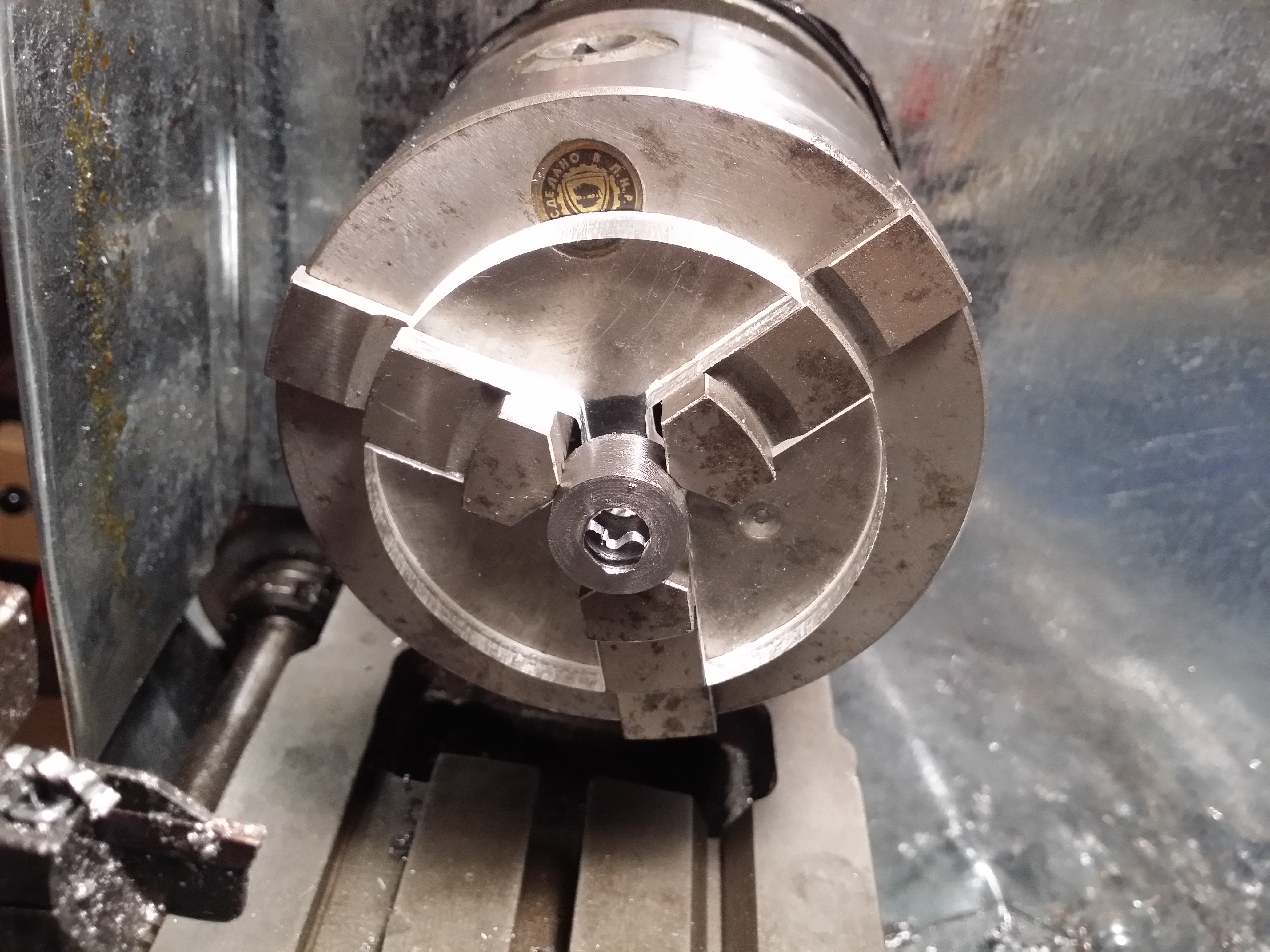

Фрезернул на ЧПУ подставку под деталь, что бы краем кулачков можно было зажимать.
20190601_213534.jpg (5240 просмотров) <a class='original' href='./download/file.php?id=163877&mode=view' target=_blank>Загрузить оригинал (3.8 МБ)</a>
20190601_214204.jpg (5240 просмотров) <a class='original' href='./download/file.php?id=163878&mode=view' target=_blank>Загрузить оригинал (3.57 МБ)</a>

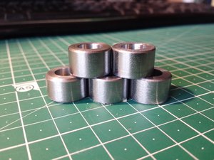

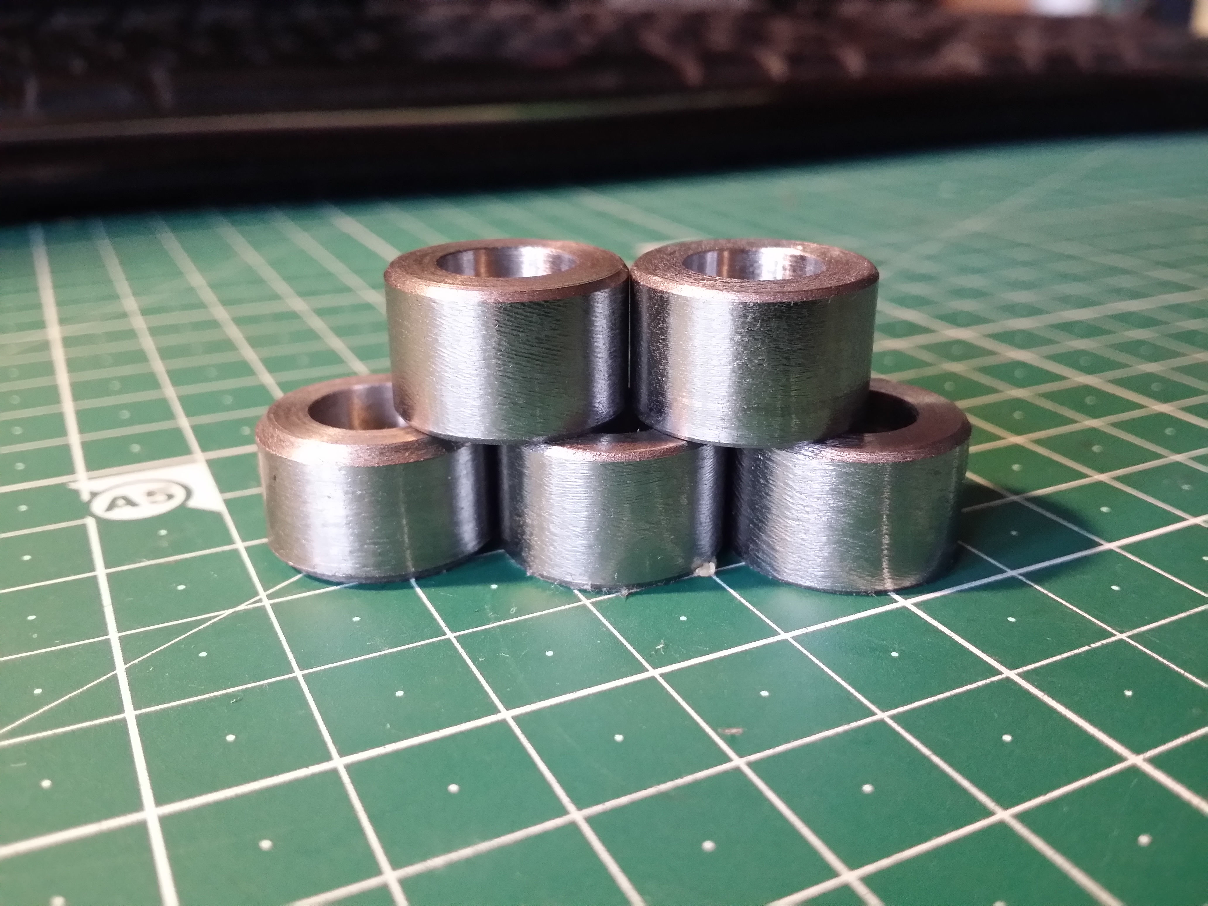

Незаменима штука УЦИ при партии.
Парочка скромных деталюшек.

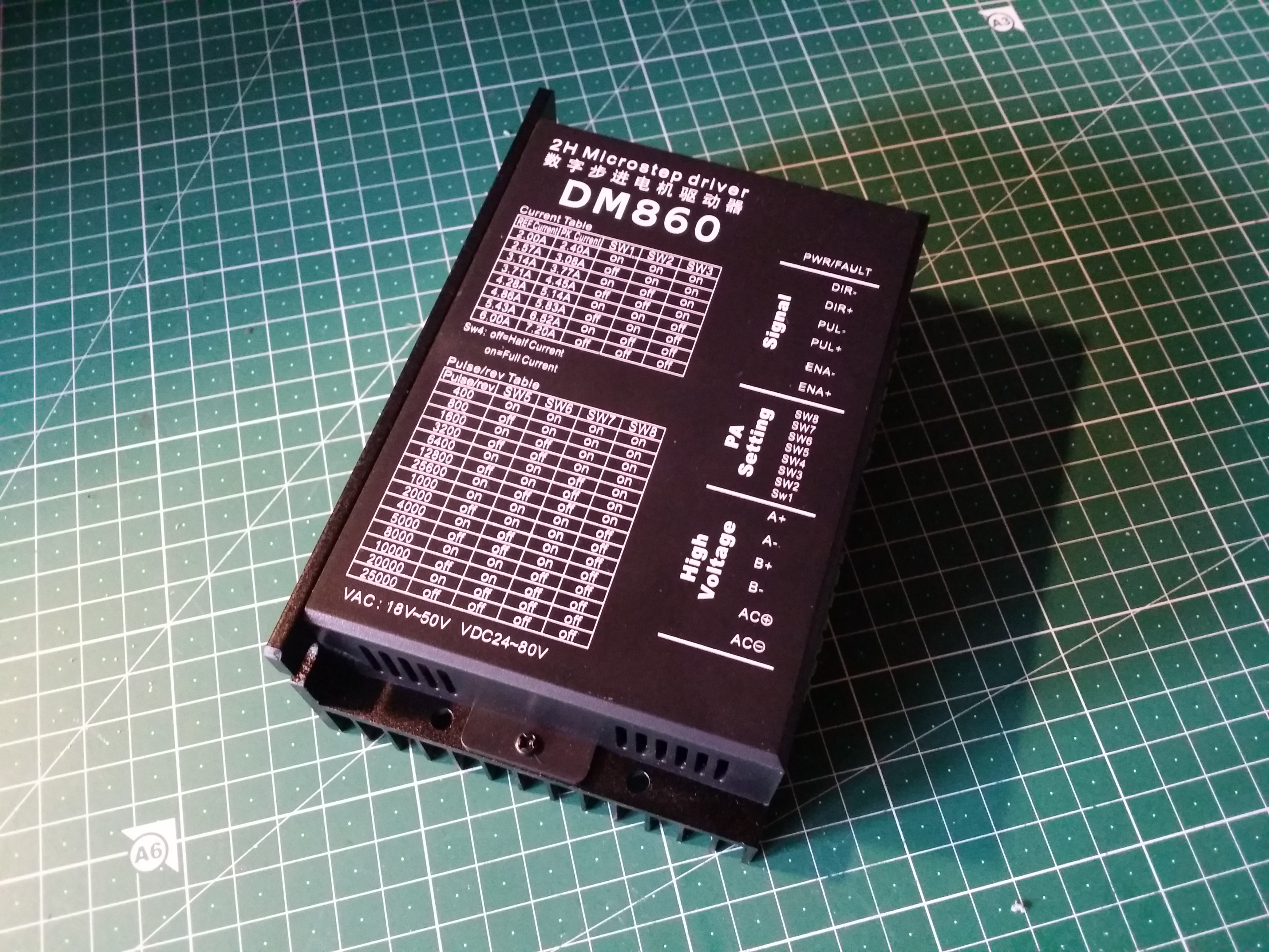

Всем привет, кто следит за темой!
Обзавелся простым китайским драйвером DM860 для замены DM556 по оси Z, но он жутко начал резонировать (как на видео) на определенных скоростях.
Это как то лечится?
Никак не найду комбинацию авто-настройки, если она есть... Тоже пробовать sw4 с отключенным сигналом?
Обзавелся простым китайским драйвером DM860 для замены DM556 по оси Z, но он жутко начал резонировать на определенных скоростях.
Это как то лечится?
А в чем смысл замены? Это же голимый китай. Там нет настроек. Сколько отдал за него?
evgenymcp писал(а):Сколько отдал за него?
dm860 - 32$
dm556 - 20$
это с доставкой (я же в начале 2 шт dm556 приобрел, тоже китайских)
С dm556 работает тише и не замети резонанса с ШД 34, только что он слабоват для оси Z.

Я брал DM856 которые с автонастройкой и подключаются к Protuner по 2300р.
evgenymcp писал(а):Я брал DM856 которые с автонастройкой и подключаются к Protuner по 2300р.
Где покупал?

Они по току слабоваты для моих целей и подозрительно, что то Лидшайн.

Я у этого продавца брал по рекомендации человека с этого форума. Драйвера отличные. То что они подключаются к протюнеру о чем то да говорит. В любом случае цена как у вашего noname, только всё отлично работает.
Тут уже без вариантов... Нужно решать проблему с резонансом как-то... Если получиться...

редуктором резонанс лечится
magnetic писал(а):редуктором резонанс лечится
Каким редуктором?
Механика переделываться не будет.
Советовали микрошаг с 800 до 1000 поднять.
Поставил обратно DM556.
Простыми манипуляциями не удалось победить резонанс. Гудел, но шаги не пропускал. Ток менял - просто сильней резонировал, или слабше, ну и микрошаг менял - смещался резонанс в ту или иную сторону в зависимости от скорости.
Понятно что от такого драйвера многого ждать не стоит, Есть ли смысл лезть под капот драйвера и что-то перепаять?
Нет

xenon-alien писал(а): Каким редуктором?
планетарным например
Белюфтовый пл редуктор плюс работа по установке выйдет подороже хорошего драйва
