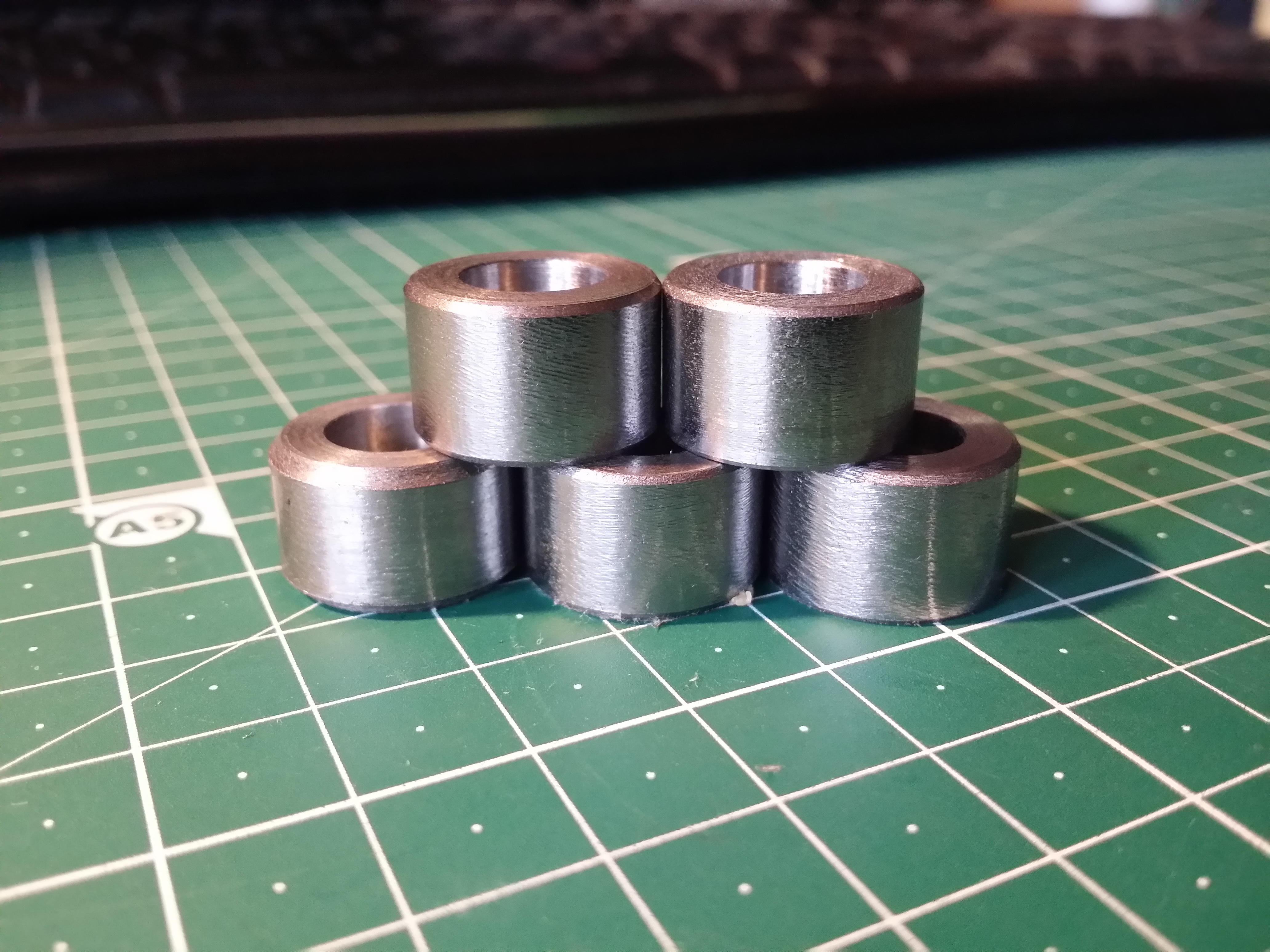

20190603_183203.jpg (5212 просмотров) <a class='original' href='./download/file.php?id=163886&mode=view' target=_blank>Загрузить оригинал (3.58 МБ)</a>
Незаменима штука УЦИ при партии.
Парочка скромных деталюшек.
