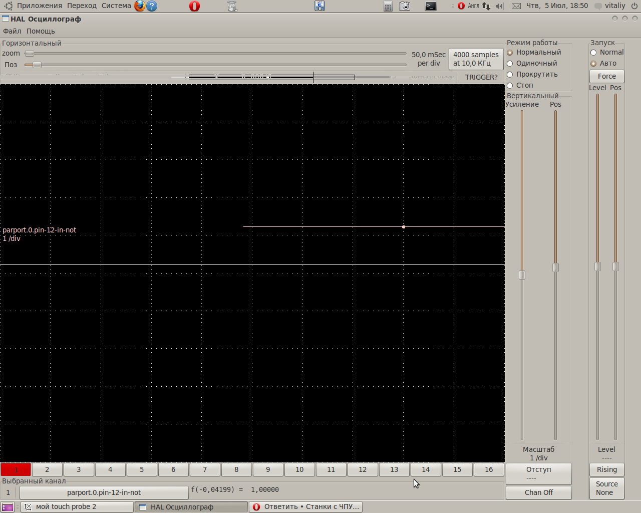

Re: GladeVCP и PyVCP для начинающих

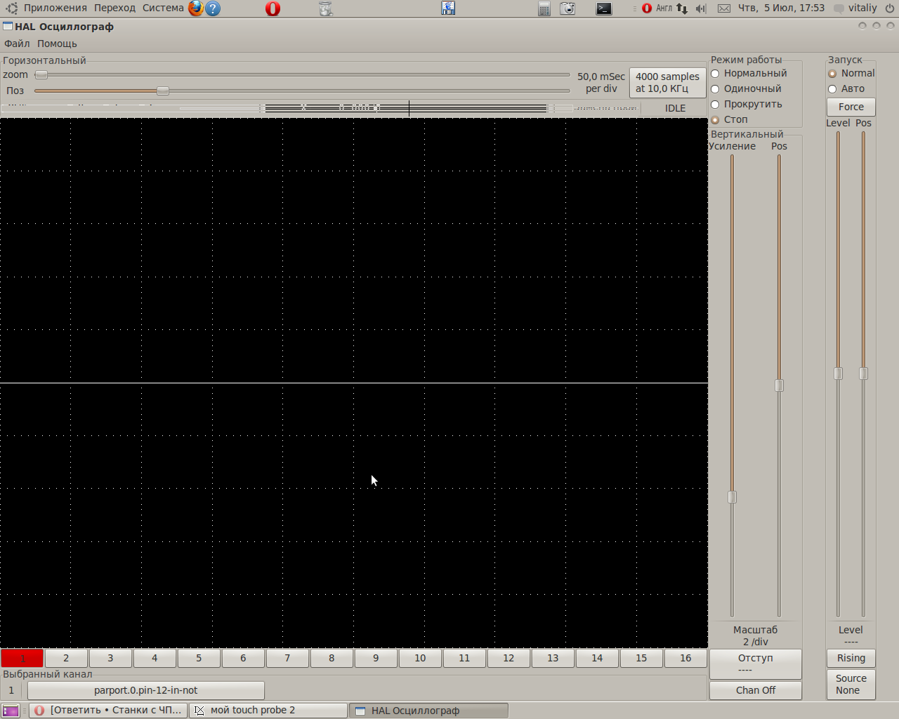

В hal scope тыркаешь на цифру 1, потом выбираешь нужный пин. И ищешь постоянный показ... или как-то типо авто... В общем должна появиться цветная линия. Вот интересно, что будет на ней, когда это ошибка показывается.
Кто-то писал, что на LPT бывают какие-то подтягивающие резисторы (что это не знаю) и они чем-то мешают... Вроде debounce может помочь...
В общем, давай сначала на график поглядим.

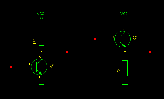

Nick писал(а): Кто-то писал, что на LPT бывают какие-то подтягивающие резисторы (что это не знаю) и они чем-то мешают... Вроде debounce может помочь...
Подтягивающие резисторы подтягивают вход или выход либо к питанию, дибо к земле, что они не оказались висящими "в воздухе".
R1 подтягивает к питанию, R2 к земле. Иначе при закрытом транзисторе выход окажется в воздухе и на нём никогда не будет высокого (R1) или низкого (R2) уровней, а вместо них будет непонятно что.
Могли использоваться в довольно древних реализациях портов. В современных используется схема с двумя транзисторами, открывающимися в противофазе.

Nick писал(а):В общем должна появиться цветная линия. Вот интересно, что будет на ней, когда это ошибка показывается.
где ,по центру.пин беру такой parport.0.pin-12-in-not на него заведена проба
Снимок-4.png (2832 просмотра) <a class='original' href='./download/file.php?id=6325&mode=view' target=_blank>Загрузить оригинал (97.26 КБ)</a>
Сообщения: 8167
Репутация: 1589
Сообщение nkp »
Все так. Только на стоп стоит (мож это только на скрине :) )

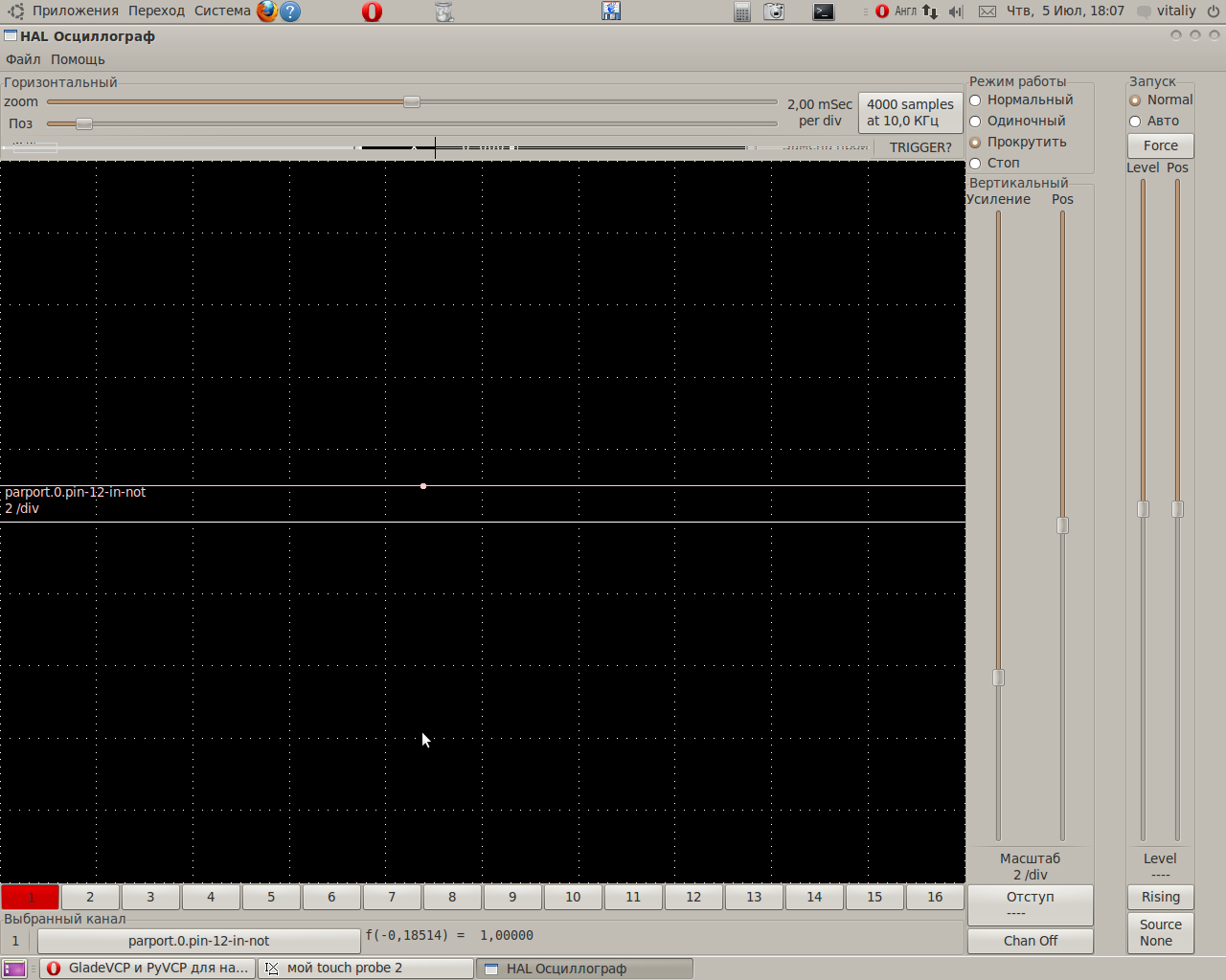

экран в момент касания
Снимок-5.png (2830 просмотров) <a class='original' href='./download/file.php?id=6326&mode=view' target=_blank>Загрузить оригинал (102.28 КБ)</a>
Сообщение nkp »
если я рассмотрел правильно- то уровень (напряжение) изменился
Сообщение Виталий »
когда запускаю пробу ж кодом, идет всплеск 3,4 подьема вгновенно и пропадают
мди командой через кнопку только один как на скрине
Снимок-6.png (2825 просмотров) <a class='original' href='./download/file.php?id=6329&mode=view' target=_blank>Загрузить оригинал (102 КБ)</a>
billsmith
Сообщения: 128
Зарегистрирован: 04 июн 2012, 23:46
Репутация: 5
Сообщение billsmith »
Раз 3-4 подъёма, значит у тебя таже проблема что и у меня была. Когда запускаеш с кнопки, на втором всплеске выскакивает ошибка. Как я и писал, из-за вибраций контакт то есть то нет, это же и написано в окне ошибки.
У меня это решилось устранением вибрации. Но тут много решающих факторов, скорость проверки, ускорение, жёсткость, чистота поверхности контакта.
И ещё не точная инфа, сразу после пробы ставим команду например ("MSG" или "DEBUG") а потом уже остальные команды. В таком случае вроде, ошибка не выскакивает при вибрирующем контакте.
