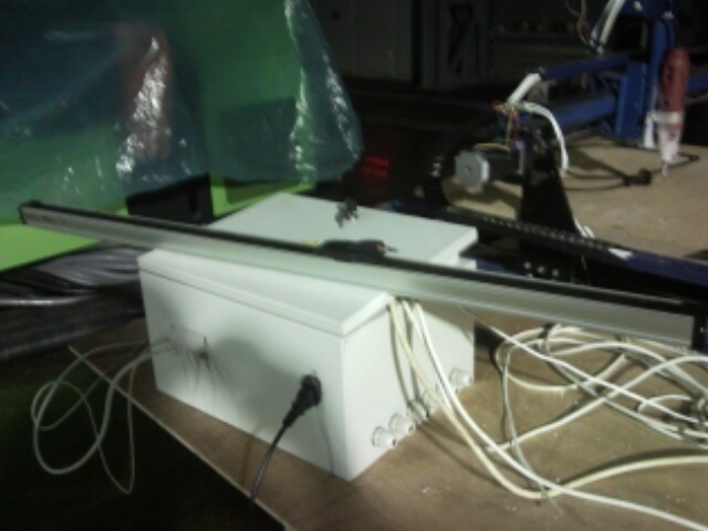

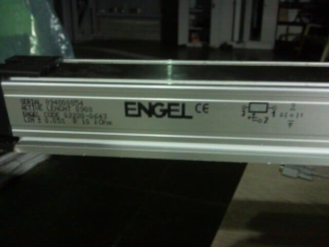

Слушайте, а можно вместо энкодера подключить к ЕМС резистивный датчик положения?
С ТПА сняли немного не рабочий датчик, длина 1 метр, сопротивление 10 кОм.

Re: Станок для проверки потенциала стакостроителя
Сообщение nkp »
можно ,но имхо точность будет низкая....
Тима
Сообщения: 3073
Репутация: 1089
Настоящее имя: Тимур
Откуда: КБР
Сообщение Тима »
на ТПА показывает до десятой миллиметра...
А через что его можно подключить?
Дорогу осилит идущий!
Сообщения: 8167
Репутация: 1589
Сообщение nkp »
Тима писал(а):через что его можно подключить?
малой кровью - через джойстик
вместо родного резистора впаять твой
зы
но по usb будет ли отрабатывать как датчик положения - вопрос...
тогда ацп через ком

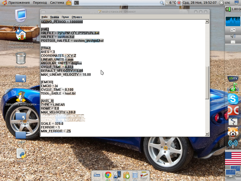

Вот, что у меня в ini:
MAX_ACCELERATION = 30.0
STEPGEN_MAXACCEL = 37.5
И еще, что это за ... :silent:
Снимок.png (3128 просмотров) <a class='original' href='./download/file.php?id=9760&mode=view' target=_blank>Загрузить оригинал (851.02 КБ)</a>
И как с этим бороться?
У меня и в ЕМС на панели и на всплывающх окнах таким макаром отображается текст!
Т.е. он у тебя до максимальной скорости за 0.3с разгоняется... не очень быстро. Попробуй увеличить, еще попробуй вот это: Нахождение максимальной скорости и ускорения станка #1
На счет полос.... ну тут тяжело сказать, что-то из того, что у тебя генерирует интерфейс подглючивает... судя по скрину у тебя моного чего там наворочено :)...

Nick писал(а):судя по скрину у тебя моного чего там наворочено
Я ЕМС ставил на сборку, которая на тот момент под рукой оказалась. А что, может такое быть из-за загруженности операционки?
В каком смысле загруженности?
Может compiz глючит, может видяха/драйвер видяхи, может еще чего...
