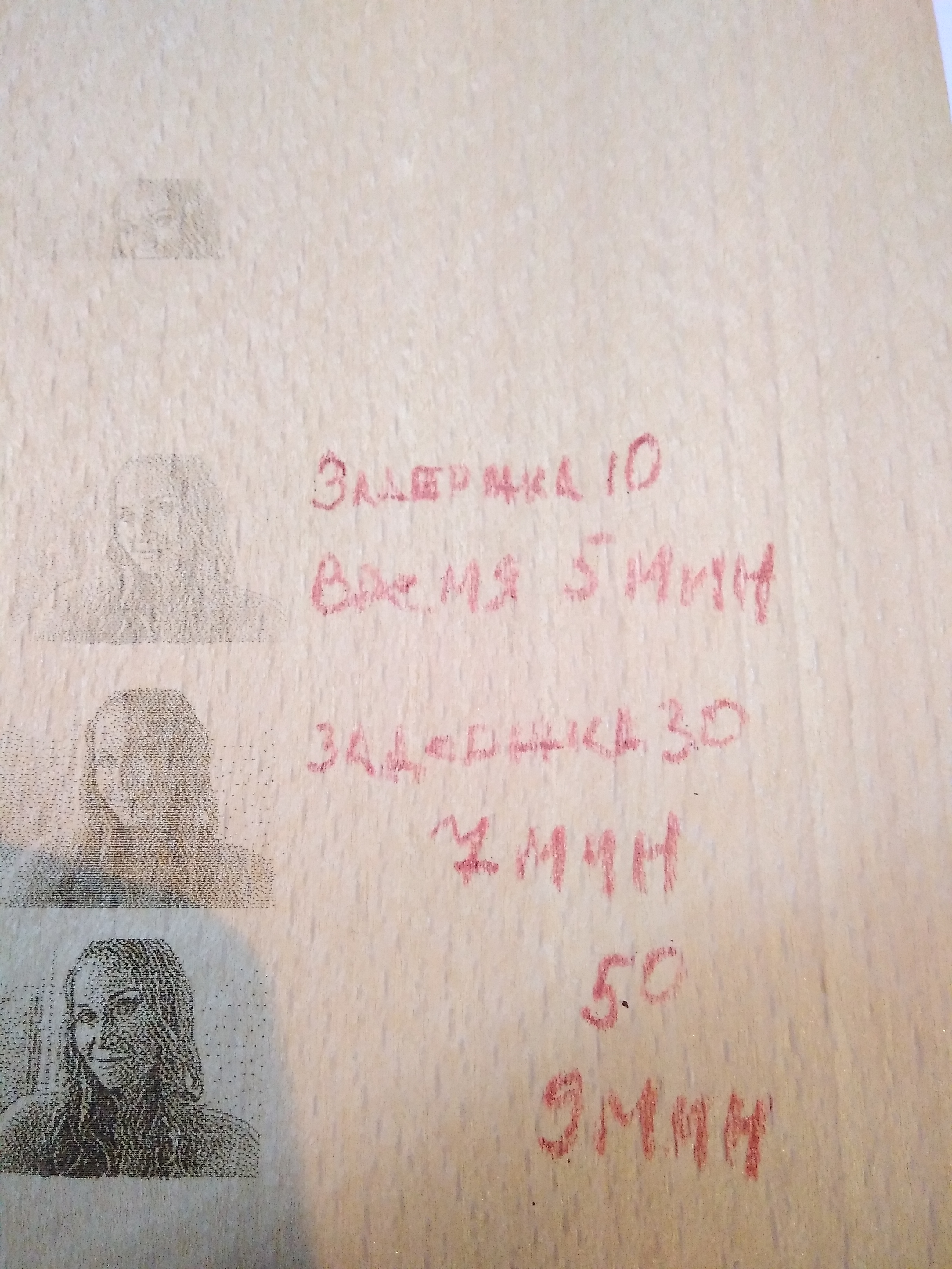

Только что испытал конвертер, контроллер не прошивал. Задержка работает. Правда сделал две картинки одинаковые, одну с задержкой 10, вторую с задержкой 50. Время выжигания одинаковое, вы говорили мне что минимальная задержка в GRBL 50 мс., по ходу так и есть.
За добавление задержки в конвертер огромное спасибо.

sergan писал(а):Только что испытал конвертер, контроллер не прошивал. Задержка работает. Правда сделал две картинки одинаковые, одну с задержкой 10, вторую с задержкой 50. Время выжигания одинаковое, вы говорили мне что минимальная задержка в GRBL 50 мс., по ходу так и есть.
А что же вы не обновили прошивку? Я не написал, но вместе с исправлением бага я также сделал задержку с шагом в 10 мс. Но скорее всего 10 мс будет мало, для того чтобы оставить точку.

Козёл писал(а):Но скорее всего 10 мс будет мало, для того чтобы оставить точку.
Да вы правы такая задержка для лазера такой мощности почти не оставляет точек. Судьбу не об.мануть. Надо лазер мощный.
Вот тесты:
IMG_20170822_222405.jpg (6272 просмотра) <a class='original' href='./download/file.php?id=118827&mode=view' target=_blank>Загрузить оригинал (4.41 МБ)</a>
Контроллер все УП отработал. :good:

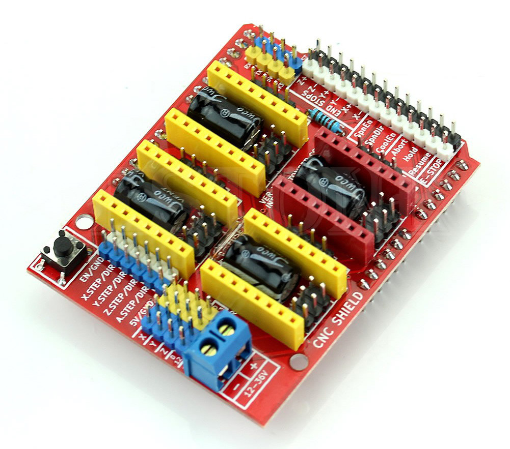

Я бы предложил следующий вариант: делать на плате ардуино 2560, совмещенную с уно по ножкам. Причин тому несколько:
- как писал автор, с СТМ ему надо разбираться;
- к данной плате уже есть шилд на 4 драйвера - не надо ничего разводить и придумывать;
- памяти и лишних ножек хватит на все задумки;
- замена кварца на 20-25 Мгц позволит увеличить быстродействие;
Единственное, с чем может возникнуть затруднение - обработка кодов G02-03.
sergan
Сообщения: 106
Зарегистрирован: 30 окт 2014, 16:33
Репутация: 93
Сообщение sergan »
pchela5 писал(а):Я бы предложил следующий вариант: делать на плате ардуино 2560, совмещенную с уно по ножкам
совмещенную с уно по ножкам - 'это CNC Shield
63354499.jpg (6110 просмотров) <a class='original' href='./download/file.php?id=118964&mode=view' target=_blank>Загрузить оригинал (259.05 КБ)</a>
Я думаю что все было бы еще проще и не надо велосипед изобретать.

sergan писал(а):совмещенную с уно по ножкам - 'это CNC Shield
Для 2560 свой шильд имеется

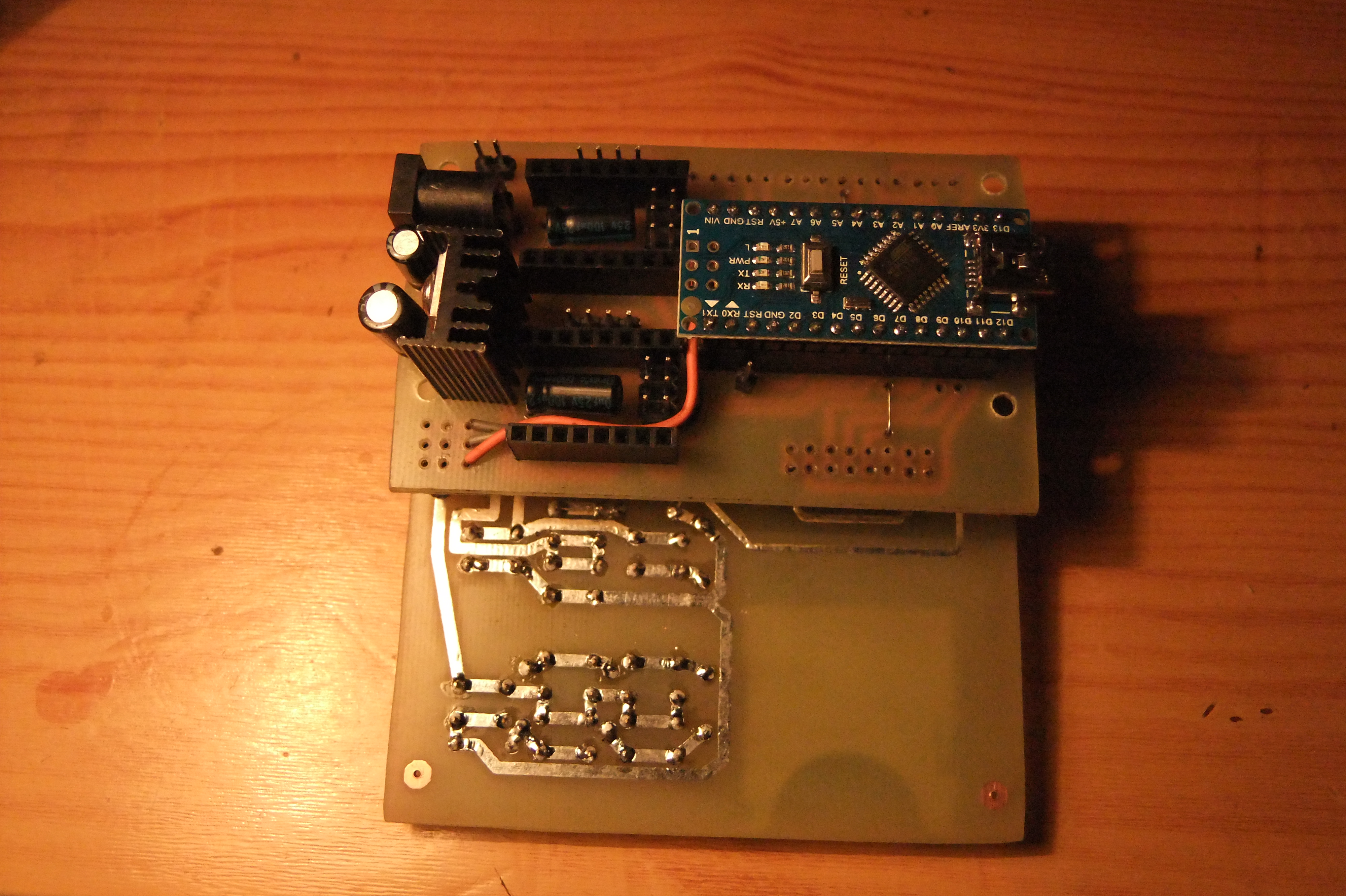

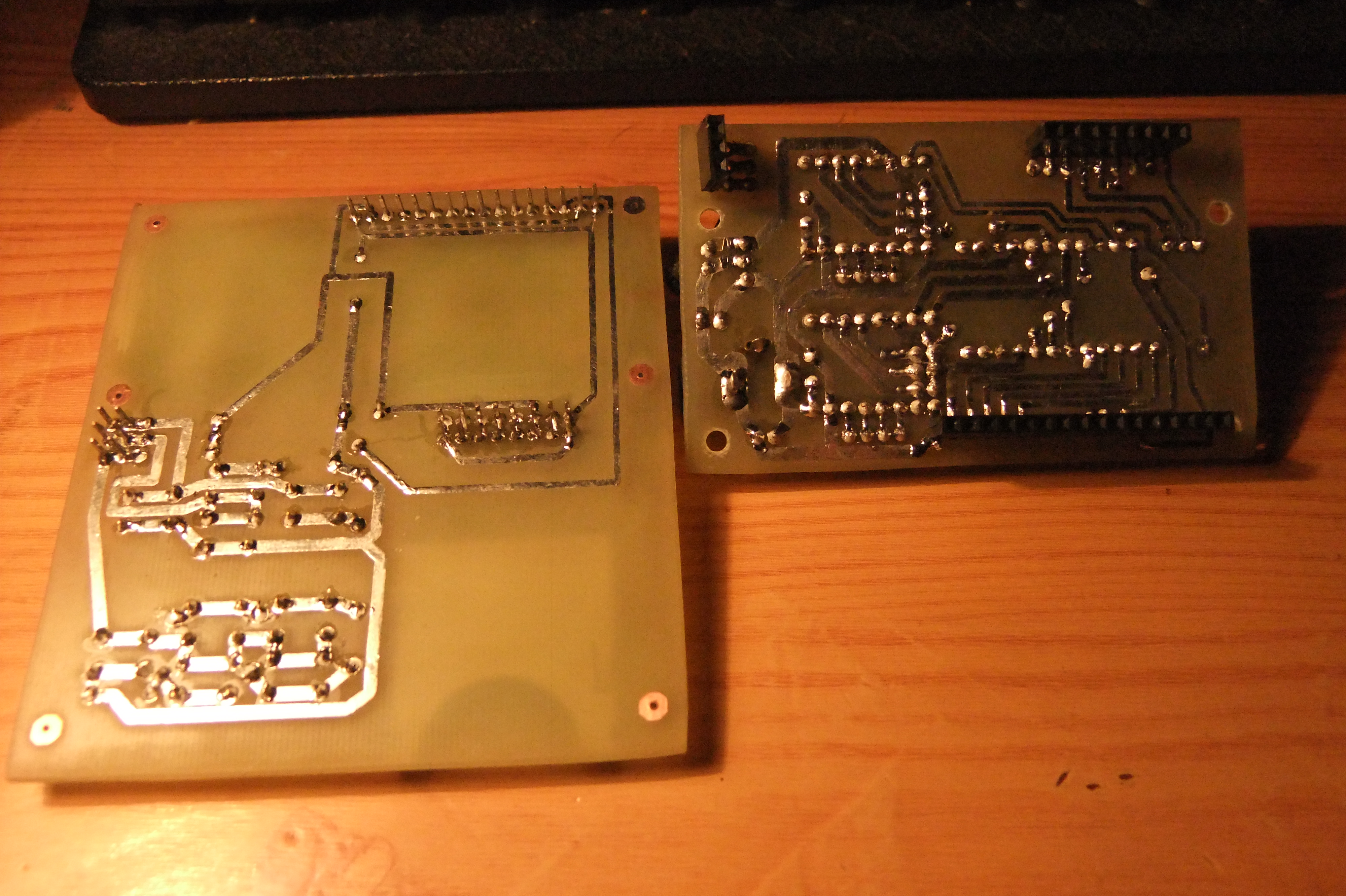

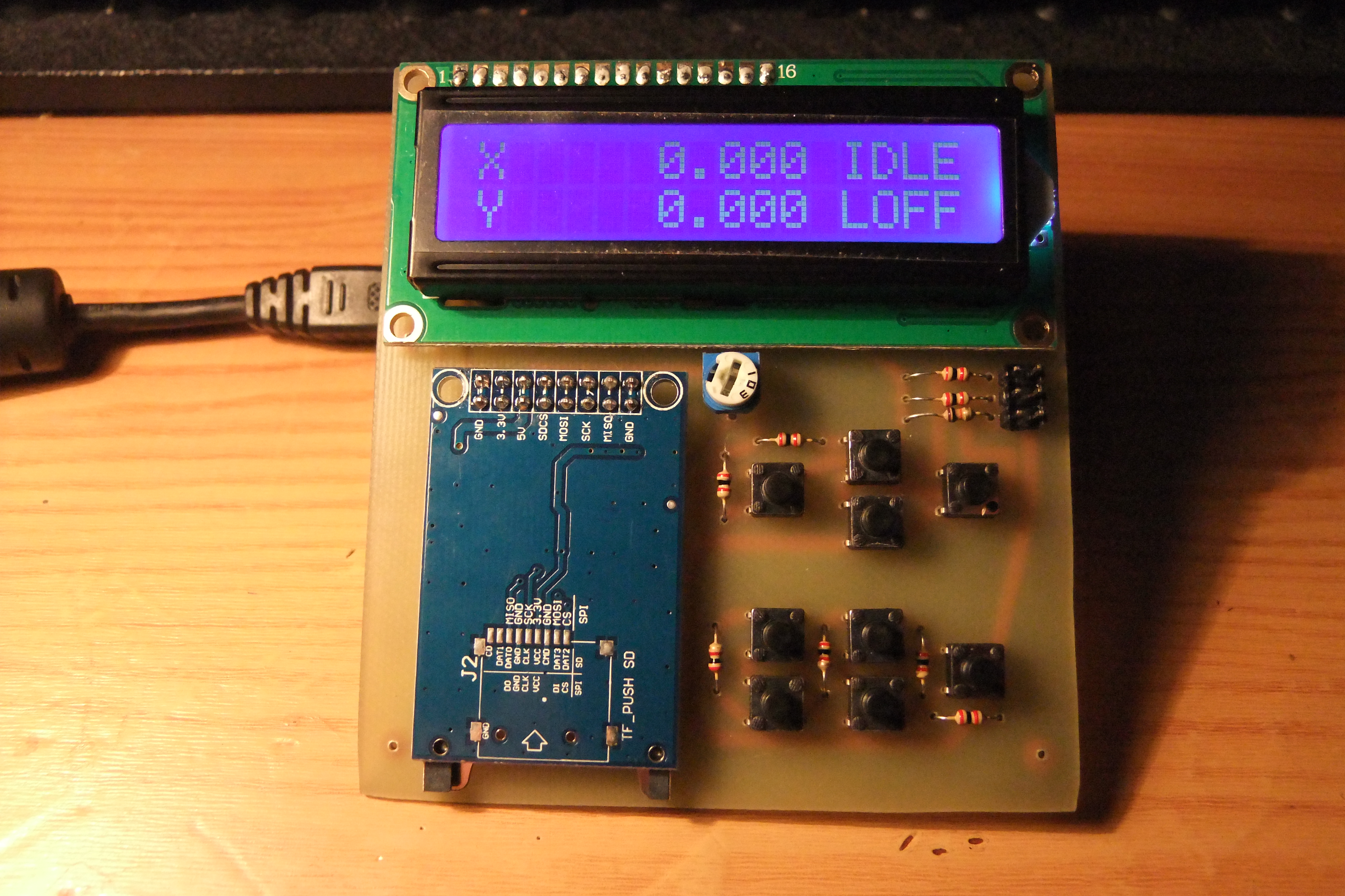

Приветствую всех.
Вопрос к автору Как настраивать контроллер? шаги на мм, например. Хотелось бы описания или видео. И почему в папке две прошивки? какая для чего?
А то контроллер собран, а что дальше - не знаю.
DSCF2657.JPG (6006 просмотров) <a class='original' href='./download/file.php?id=119070&mode=view' target=_blank>Загрузить оригинал (3.66 МБ)</a>
Контроллер собран на двух платах, соединяются на разъёмах без проводов.
DSCF2658.JPG (6006 просмотров) <a class='original' href='./download/file.php?id=119071&mode=view' target=_blank>Загрузить оригинал (3.64 МБ)</a>
DSCF2659.JPG (6006 просмотров) <a class='original' href='./download/file.php?id=119072&mode=view' target=_blank>Загрузить оригинал (3.66 МБ)</a>
