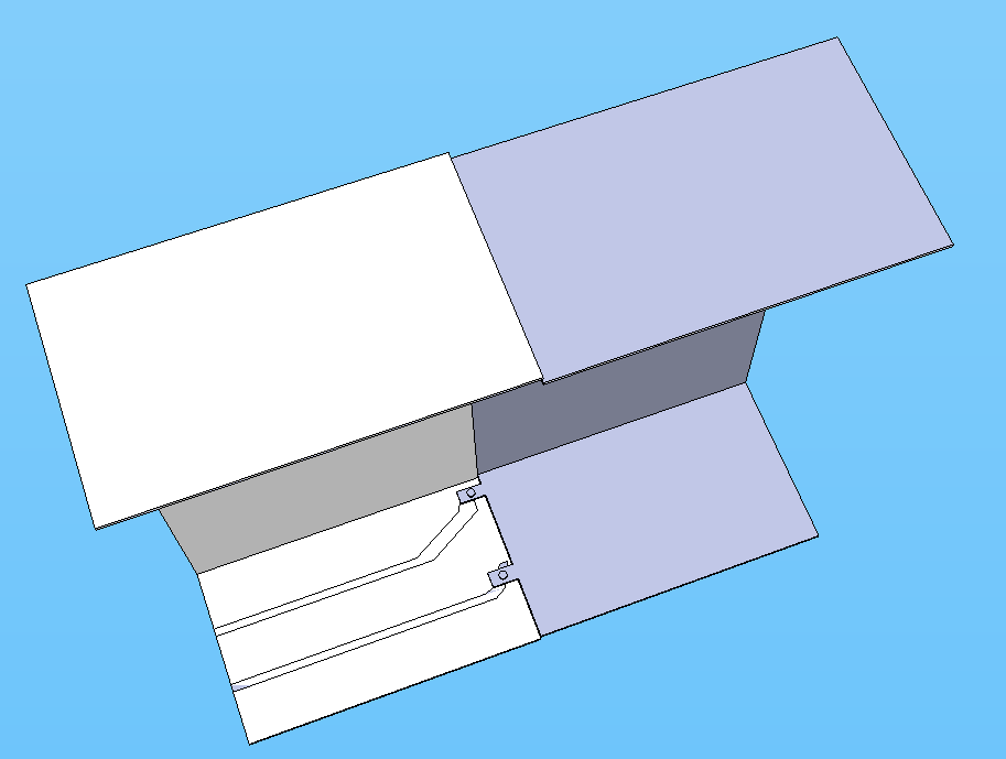

У меня вопрос по защите..
Так выходит что я не могу по высоте запихать много телескопических звеньев между рельсами и платой (мешает стойка швп), можно ли сделать нечто подобное, чтобы при раскрытии "телескопа" звенья поднимались на одну высоту, и тогда они будут проходить над стойкой, а при складывании опускаться уже за ней в конце оси?..

Тут засада с ножничным механизмом.
Он предназначен для того, чтобы препятствовать любым отклонениям и перемещениям сегментов не в унисон с остальными.
Если сумеете обрулить ножничный механизм, то сдвиг реализуем.

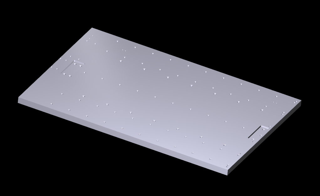

Я наконец то взялся за реализацию задумки в железе, стол решил делать из 20й плиты, 500х700х20 он вышел в 500долл..Вопрос у меня по обработке поверхности, если перед анодированием натереть его продольно шкуркой 400 например, сильно уйдут размеры или не критично?..Сколько соток?

А на эскиз будущей конструкции глянуть можно?
И зачем его анодировать? Какая цель?
Если он будет базой, его прошлифовывать нужно, хотя бы в посадочных местах, чтобы было за что цепляться далее ..

Эскизы есть в предыдущих постах, а для цепляться есть куча резьб м6 ,но для защиты и лучшего вида нужно же как то поверхность обработать..

Резьбовые соединения не являются источником базовых плоскостей.maagalex писал(а):а для цепляться есть куча резьб м6

Стол длинной 700мм и толщиной 20мм небудет никогда ровным поскольку слишком длинный и слишком тонкий.

Какой эскиз нужен..3х мерный PDF подойдет?maagalex писал(а):ерхность обрабо
..Анодирование конечно никто бесплатно делать не будет, вероятно простое для законченного вида баксов в 50 обойдется только для стола, другие элементы может и в черный цвет покрою для красоты..

Эээ..речь шла о столе и это он..и есть ,или что там должно быть?sima8520 писал(а):походу автор над нами издевается просто
Вот нижняя часть

От правала тут не спасти уже пробовали. Вот начиная со стола уже сразу провал.

А что не так со столом?..frezeryga писал(а):От правала тут не спасти уже пробовали. Вот начиная со стола уже сразу провал.
Эскизов всех деталей у меня нет, они отрисованны в скетчапе скрины с которого были в ветке, вытягивает модели специальный человек за денежку, и я буду делать это поэтапно чтобы минимизировать вероятность ошибки..
