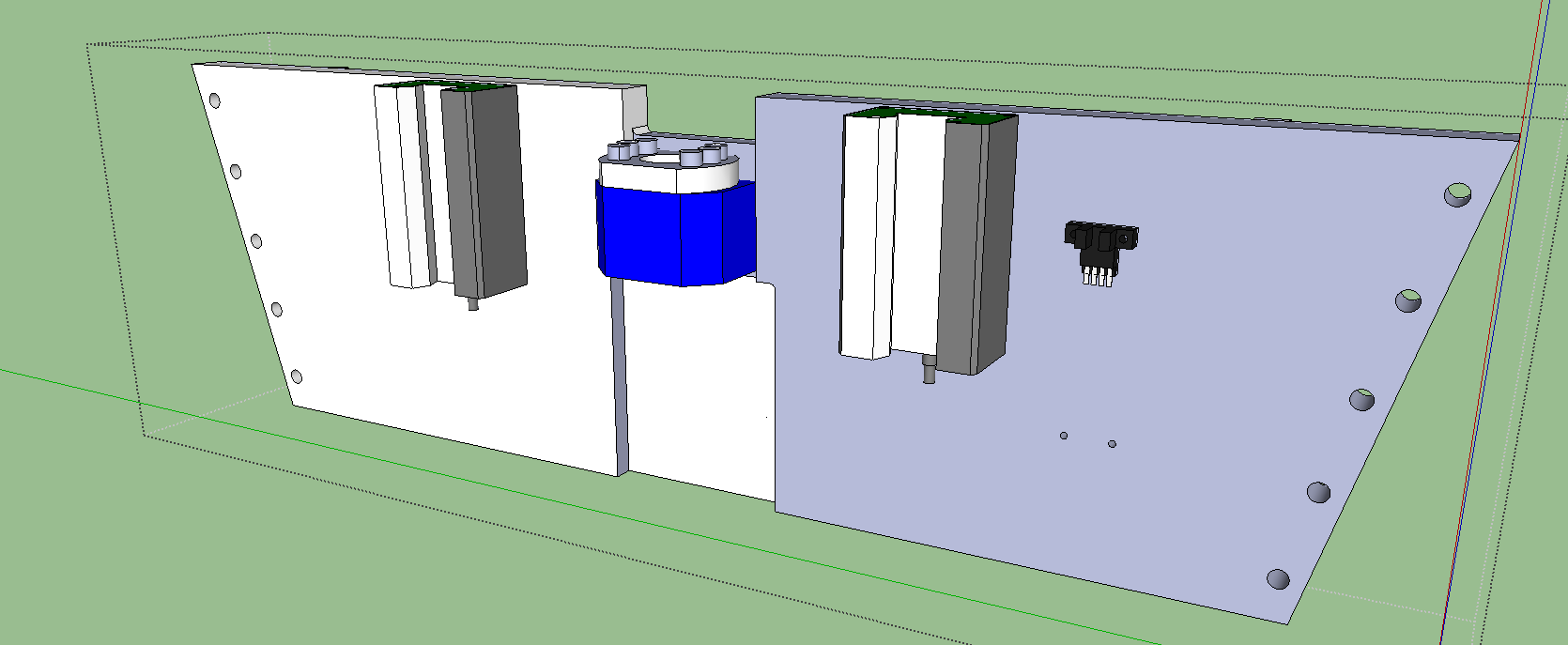

У меня вопрос по защите..
Так выходит что я не могу по высоте запихать много телескопических звеньев между рельсами и платой (мешает стойка швп), можно ли сделать нечто подобное, чтобы при раскрытии "телескопа" звенья поднимались на одну высоту, и тогда они будут проходить над стойкой, а при складывании опускаться уже за ней в конце оси?..

Тут засада с ножничным механизмом.
Он предназначен для того, чтобы препятствовать любым отклонениям и перемещениям сегментов не в унисон с остальными.
Если сумеете обрулить ножничный механизм, то сдвиг реализуем.

Я наконец то взялся за реализацию задумки в железе, стол решил делать из 20й плиты, 500х700х20 он вышел в 500долл..Вопрос у меня по обработке поверхности, если перед анодированием натереть его продольно шкуркой 400 например, сильно уйдут размеры или не критично?..Сколько соток? :thinking:

А на эскиз будущей конструкции глянуть можно?
И зачем его анодировать? Какая цель?
Если он будет базой, его прошлифовывать нужно, хотя бы в посадочных местах, чтобы было за что цепляться далее ..

Эскизы есть в предыдущих постах, а для цепляться есть куча резьб м6 ,но для защиты и лучшего вида нужно же как то поверхность обработать..
Udjin
Сообщения: 2072
Репутация: 1248
Re: Маленький но производительный станок по алюминию..
Сообщение Udjin »
Есть "обрезки" конструкции. Неинформативные.
Но, дело ваше, показывать или нет.
maagalex писал(а):а для цепляться есть куча резьб м6
Резьбовые соединения не являются источником базовых плоскостей.
Стол длинной 700мм и толщиной 20мм небудет никогда ровным поскольку слишком длинный и слишком тонкий.

Какой эскиз нужен..3х мерный PDF подойдет?
..Анодирование конечно никто бесплатно делать не будет, вероятно простое для законченного вида баксов в 50 обойдется только для стола, другие элементы может и в черный цвет покрою для красоты..

Обновлённая версия, но ничего, кроме осей не видно...
походу автор над нами издевается просто :hehehe:
дждж.png (2359 просмотров) <a class='original' href='./download/file.php?id=142437&mode=view' target=_blank>Загрузить оригинал (63.79 КБ)</a>

Эээ..речь шла о столе и это он..и есть ,или что там должно быть? :wtf:
Вот нижняя часть
CNC25_FOOTER.pdf
(27.48 КБ) 214 скачиваний

люди хотят полностью станок увидеть, спасти вас от провала. а вы тут шутки шутите
От правала тут не спасти уже пробовали. Вот начиная со стола уже сразу провал.

frezeryga писал(а):От правала тут не спасти уже пробовали. Вот начиная со стола уже сразу провал.
А что не так со столом?..
Эскизов всех деталей у меня нет, они отрисованны в скетчапе скрины с которого были в ветке, вытягивает модели специальный человек за денежку, и я буду делать это поэтапно чтобы минимизировать вероятность ошибки..
