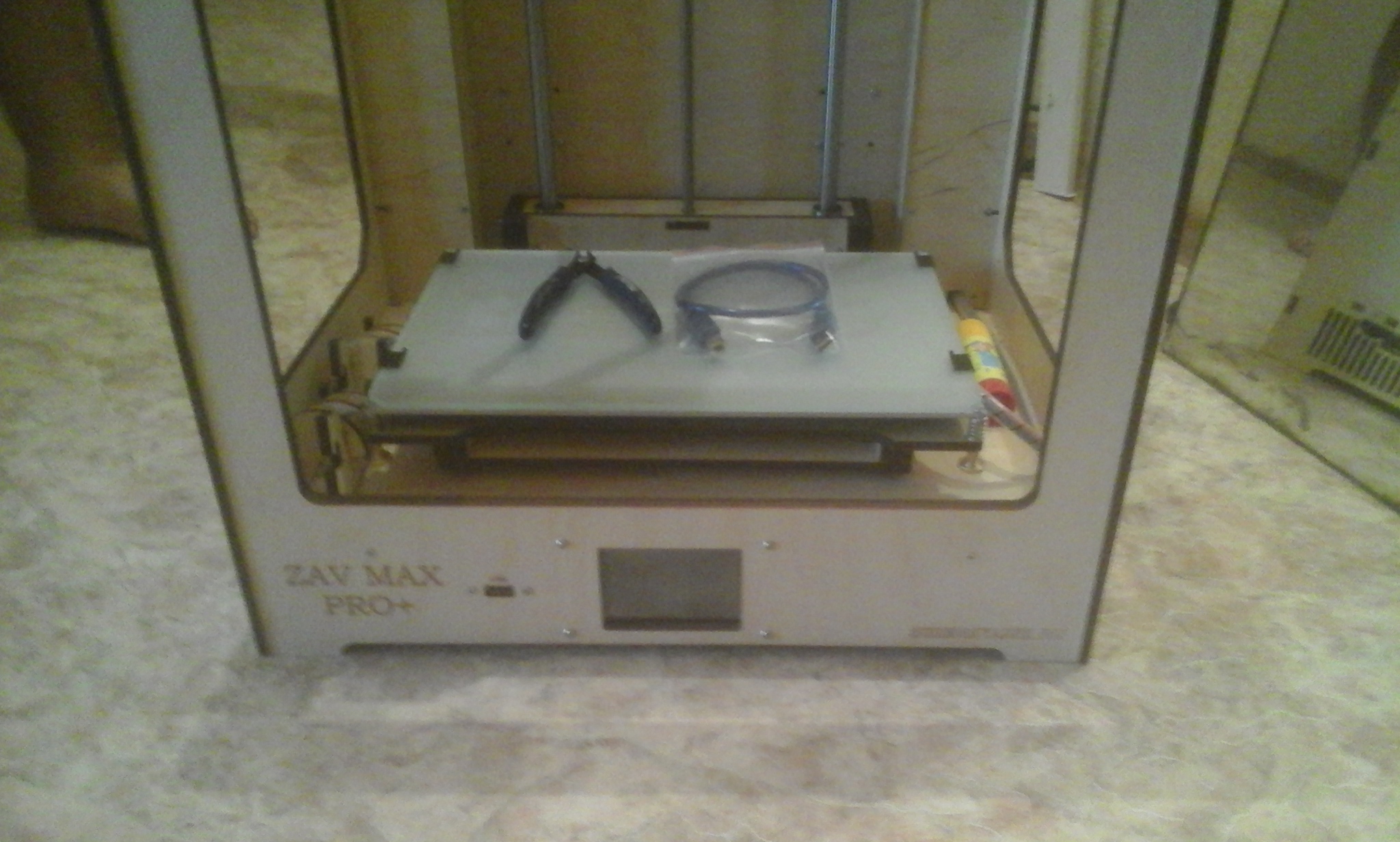

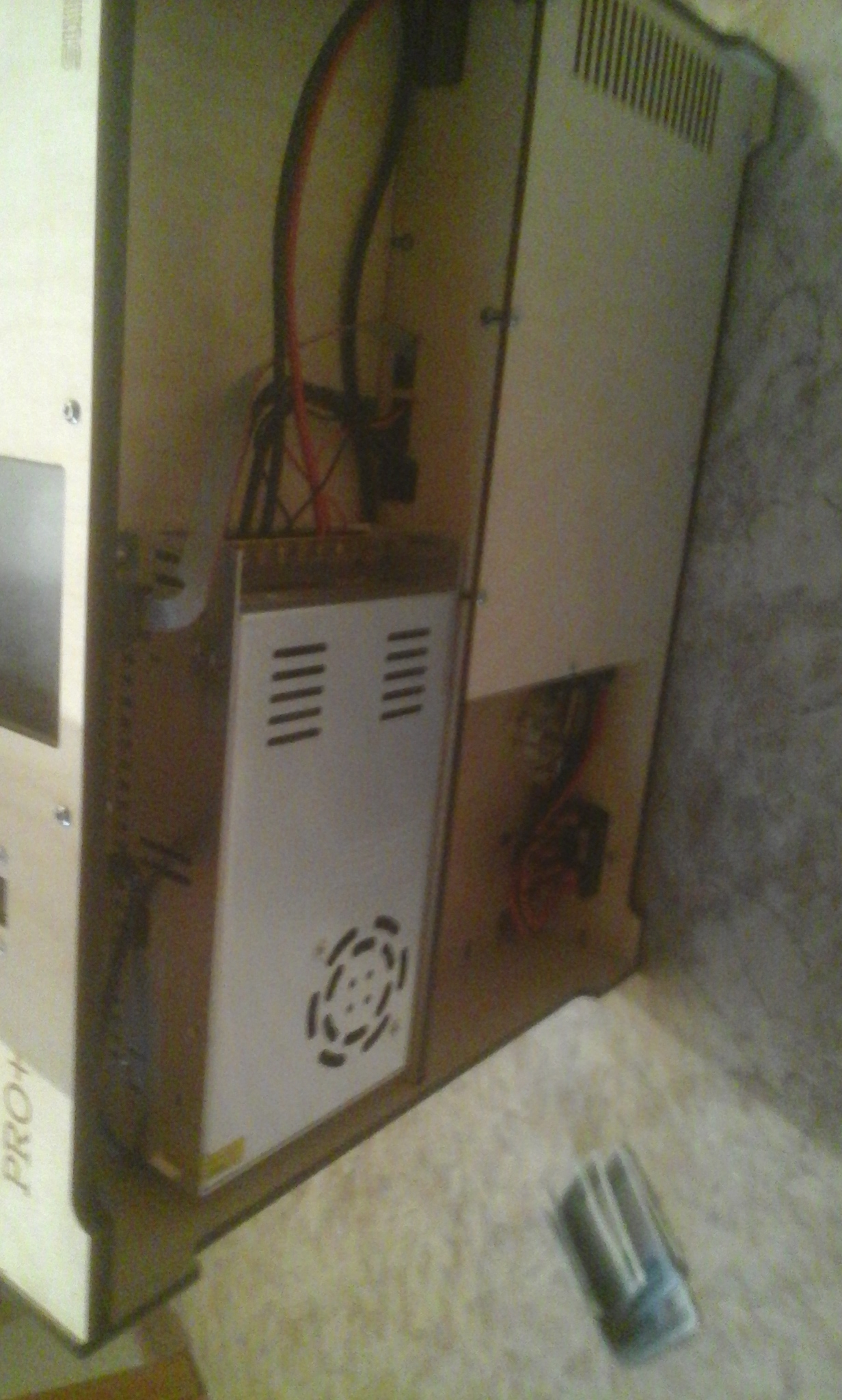

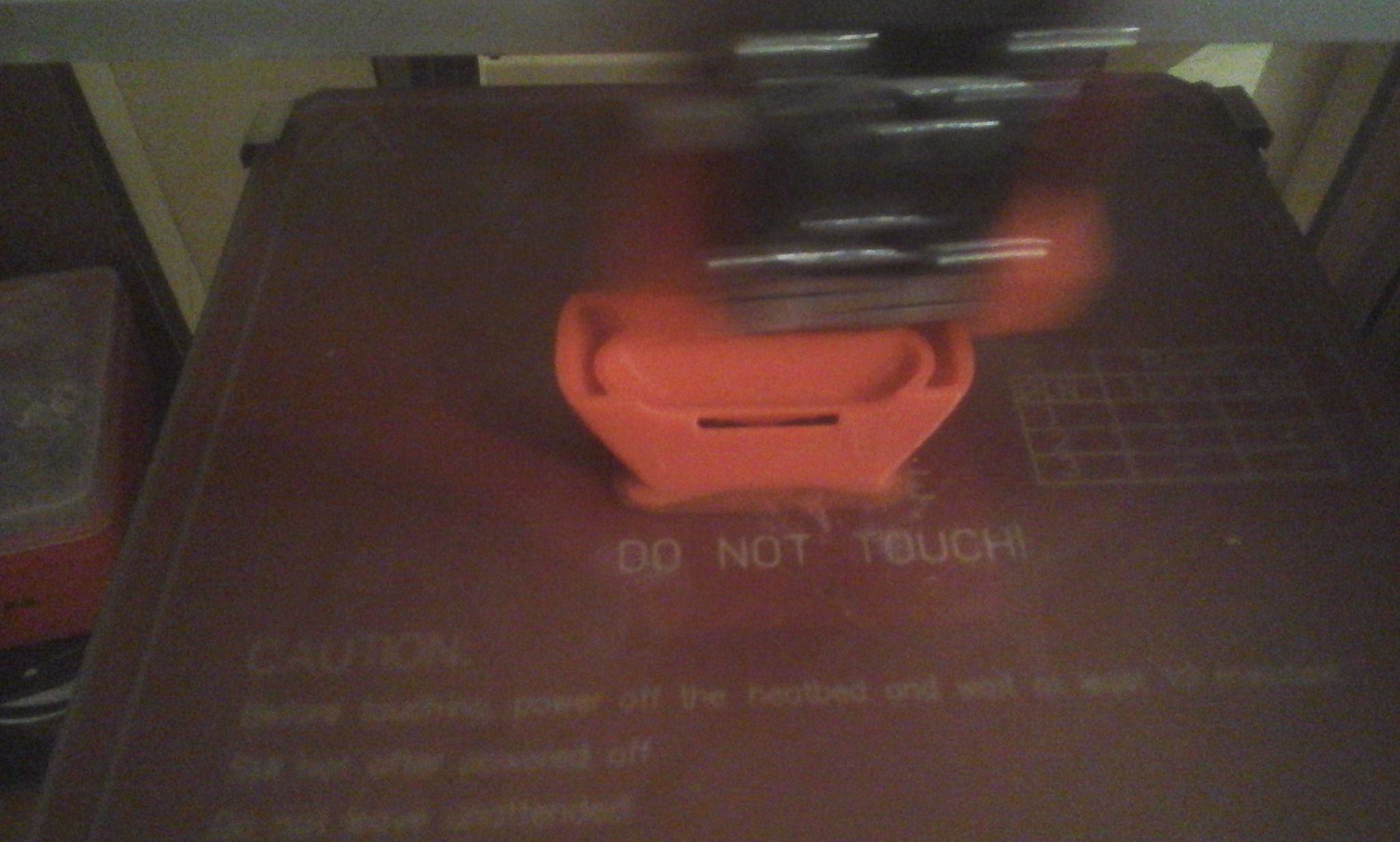

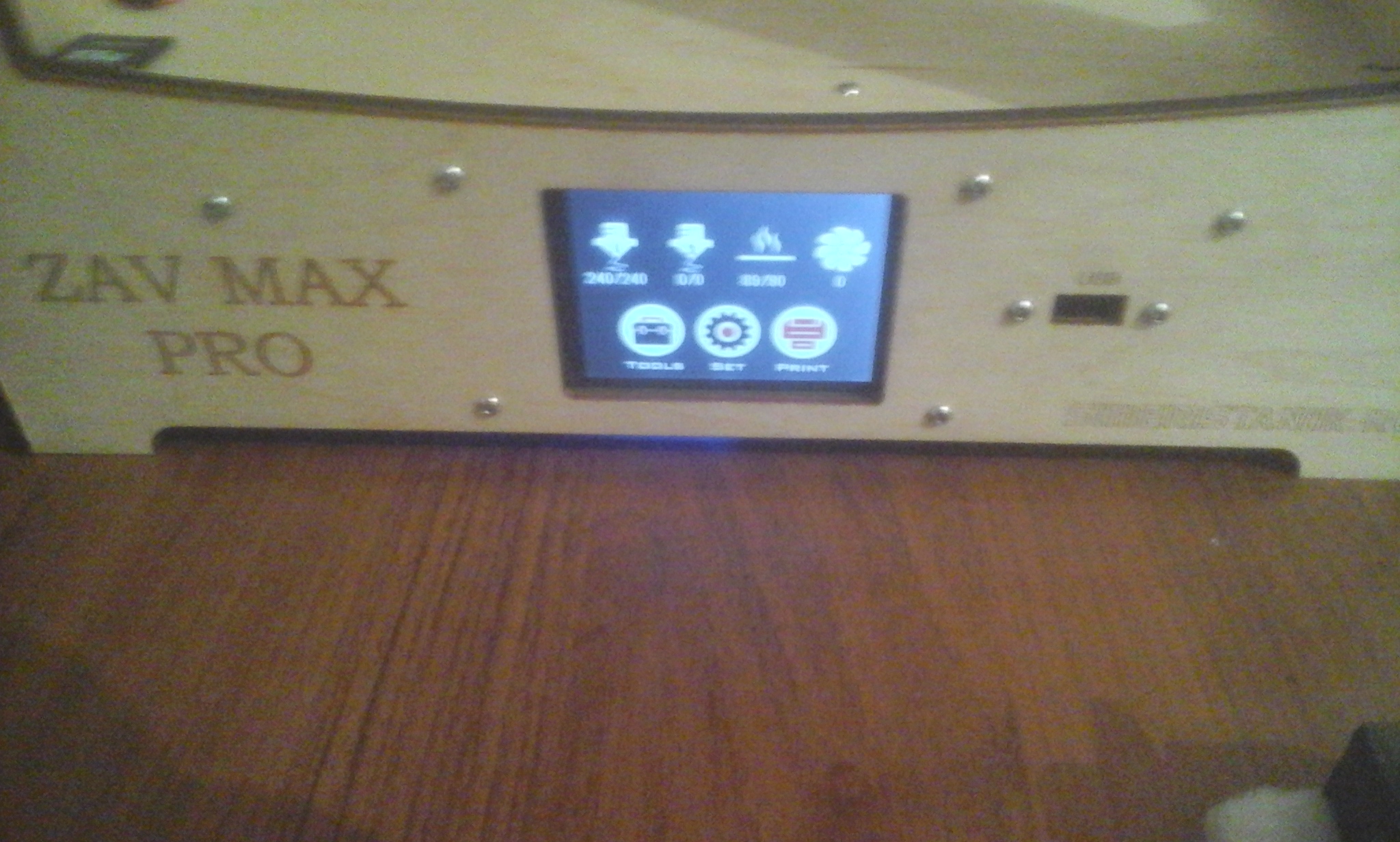

Добрый день, по поводу принтера, могу предложить вам сборочный кит 3D принтера Zav Max pro+ с областью печати 200*300*280 мм подогреваемый стол, возможностью сделать закрытую термокамеру.Рама фанера 6 мм, с возможностью установки 2 го экструдера. Плата управления Sbase 1.3 32 bita ( улучшено качество печати и скорость) Tft 32 дисплей, блок питания 24V ( быстрее греется стол) , рельсовые направляющие Mgn 9 , цельный винт с трапецией по оси Z, боуден экструдер.Принтер печатает всеми твердыми пластиками, так же возможно флекс. Цена 34 т.р, так же есть принтер с областью печати 200*200*230 Zav Max pro , Цена 28 т.р
