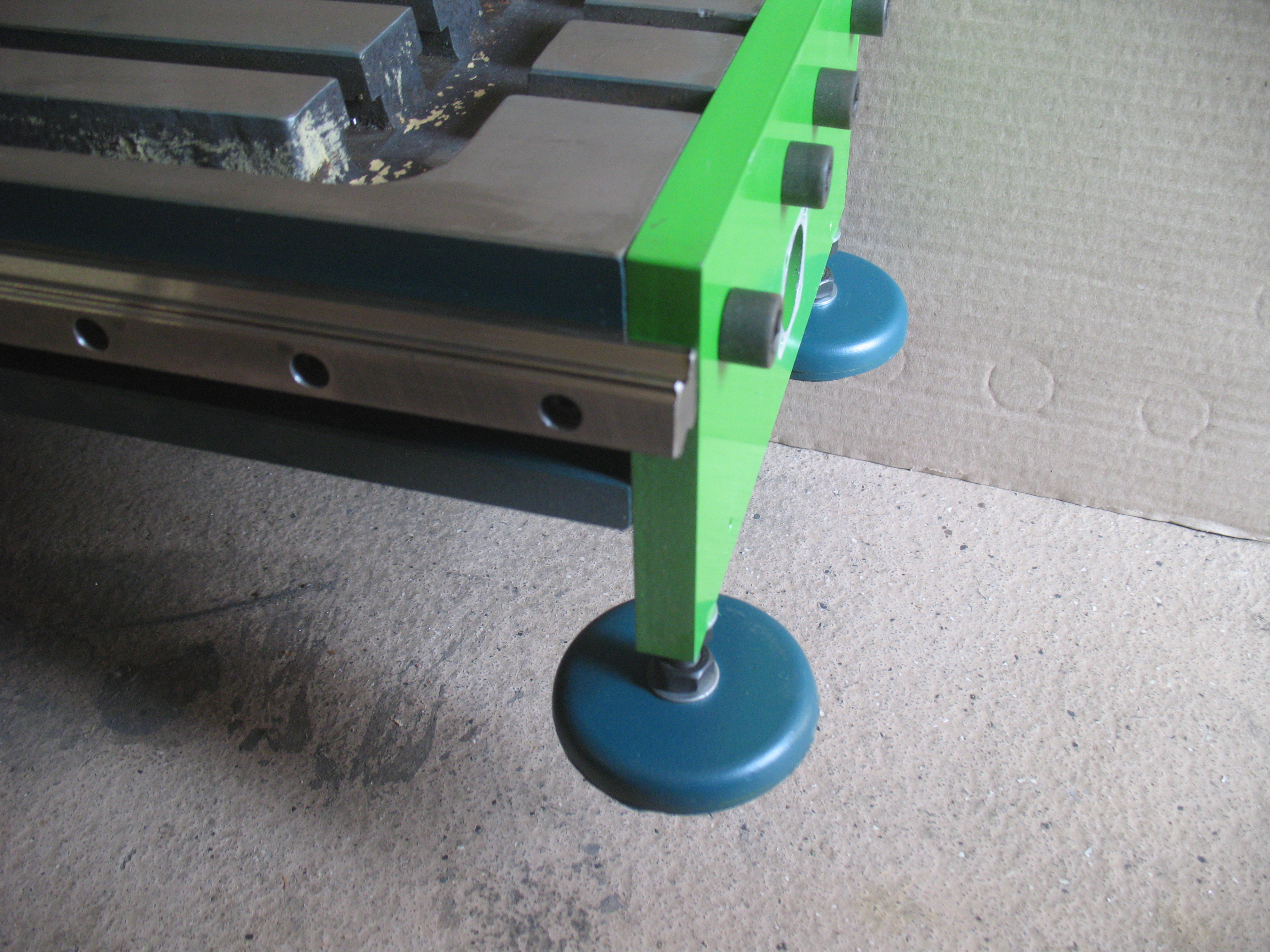

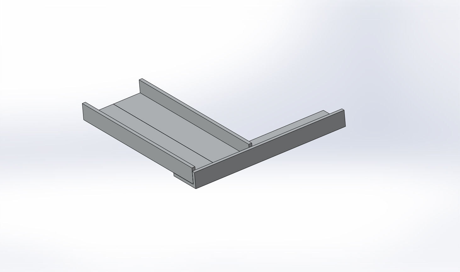

frezeryga писал(а):надо увеличить длинну станиныы либо убрать ноги в которые упирается портал
Нафига ты вообще их так раскарячил в своём проекте? Чтобы удобнее было кабель-канал укладывать и всё?
Так нельзя было сделать?
гофра 001.jpg (3377 просмотров) <a class='original' href='./download/file.php?id=118985&mode=view' target=_blank>Загрузить оригинал (4.79 МБ)</a>
Илья, если уберешь эту несуразицу, то получишь плюсом 40 мм места под гофру. Да и на материале экономия.
А профиль под кабель-канал на поперечные уголки, прикрученные снизу к пластинам станины положить можно.

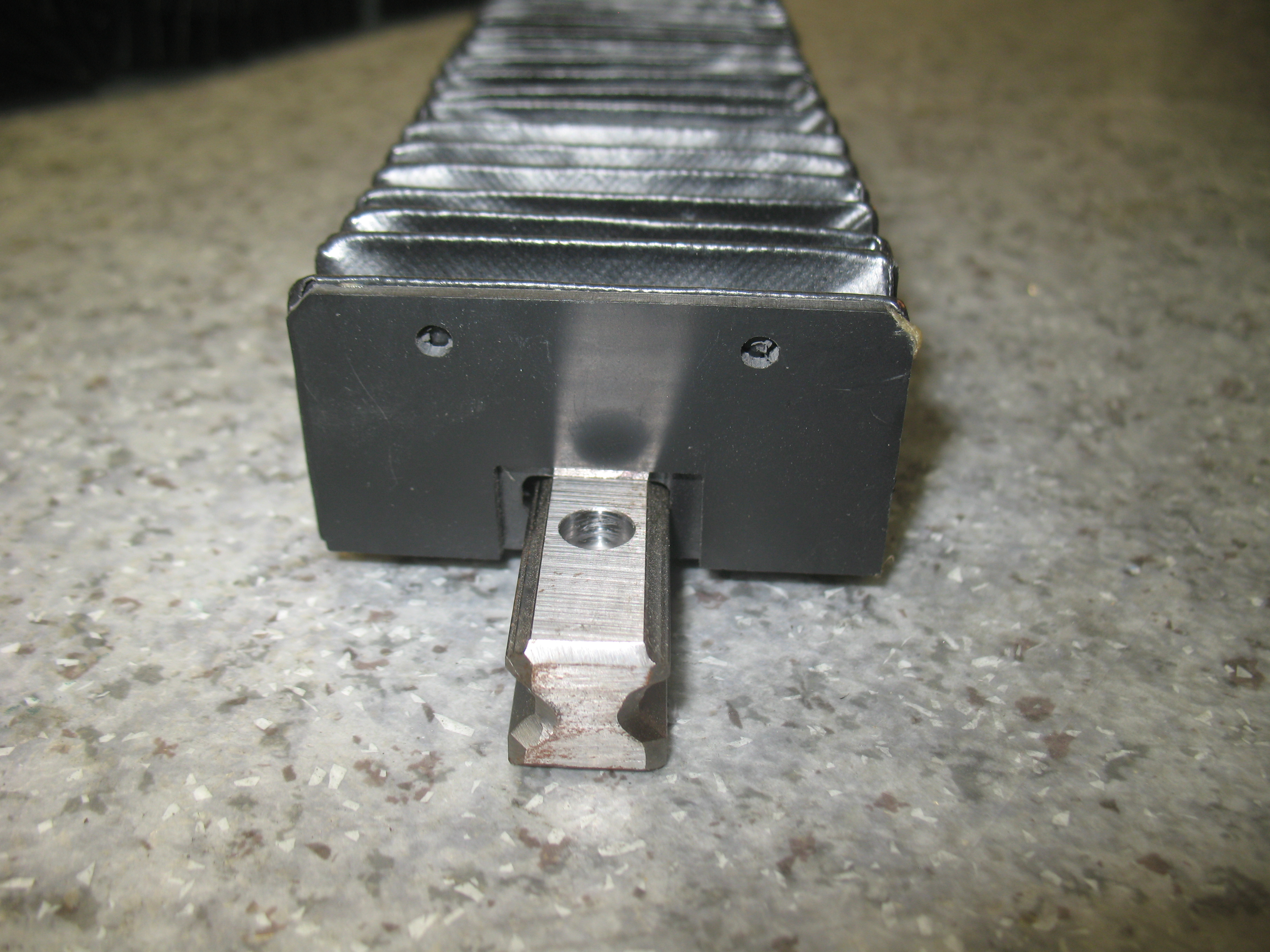

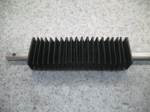

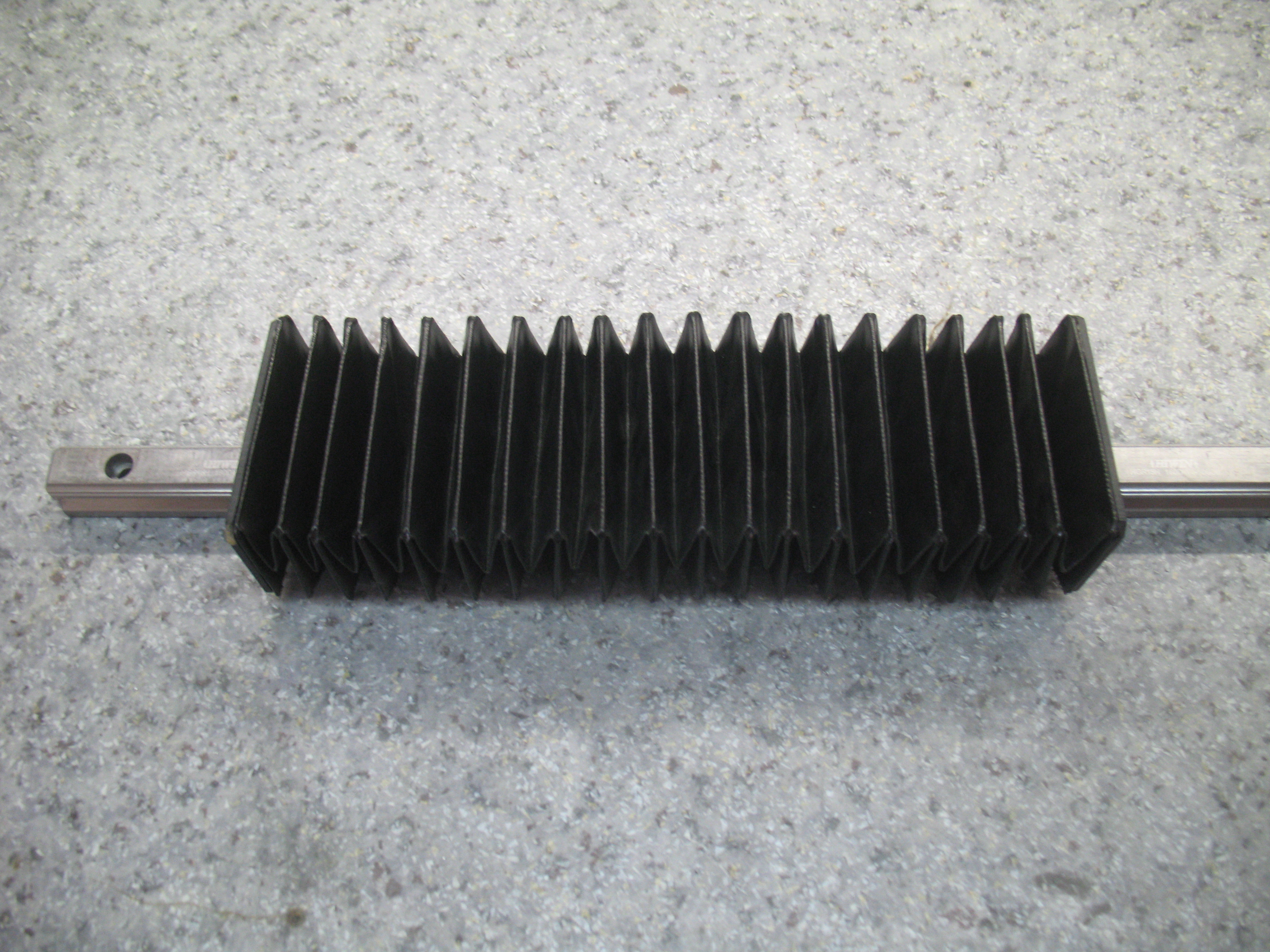

frezeryga писал(а):придумать нижнюю направляющую зацеп для гофры а верхней направляющей будет рельс.
Китайцы давно уже всё придумали:
гофра 002.jpg (3377 просмотров) <a class='original' href='./download/file.php?id=118986&mode=view' target=_blank>Загрузить оригинал (4.22 МБ)</a>
гофра 004.jpg (3377 просмотров) <a class='original' href='./download/file.php?id=118987&mode=view' target=_blank>Загрузить оригинал (3.35 МБ)</a>
Такая гофра при растяжении 600 мм сжимается до 50 мм. Если уберёшь "уши" на которых ноги крепятся, с гофрами рабочий ход выйдет 540 мм, да плюс твой запас в 22 мм, итого 560 мм.
Иле тебе дюже принципиально получить рабочий ход ровно 600 мм? ;)

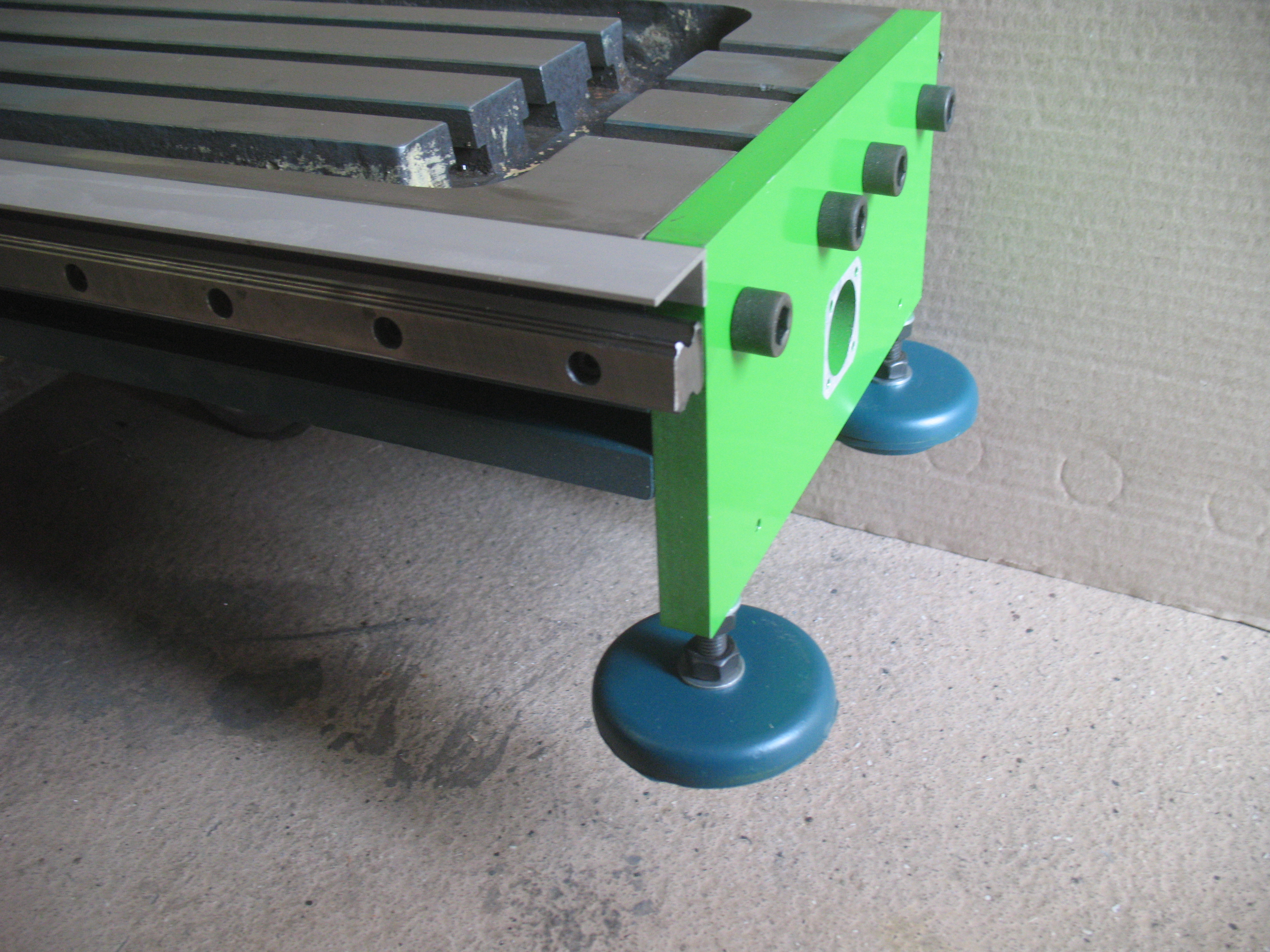

frezeryga писал(а):сделать пластину на стол которая будет закрывать верх гофры чтобы на нее не наваливало стружку иначе ей хана.
А тупо уголок прикрутить не вариант?
гофра.jpg (3377 просмотров) <a class='original' href='./download/file.php?id=118988&mode=view' target=_blank>Загрузить оригинал (4.39 МБ)</a>
Он и в твоём проекте, без защиты который, был бы не лишним.
