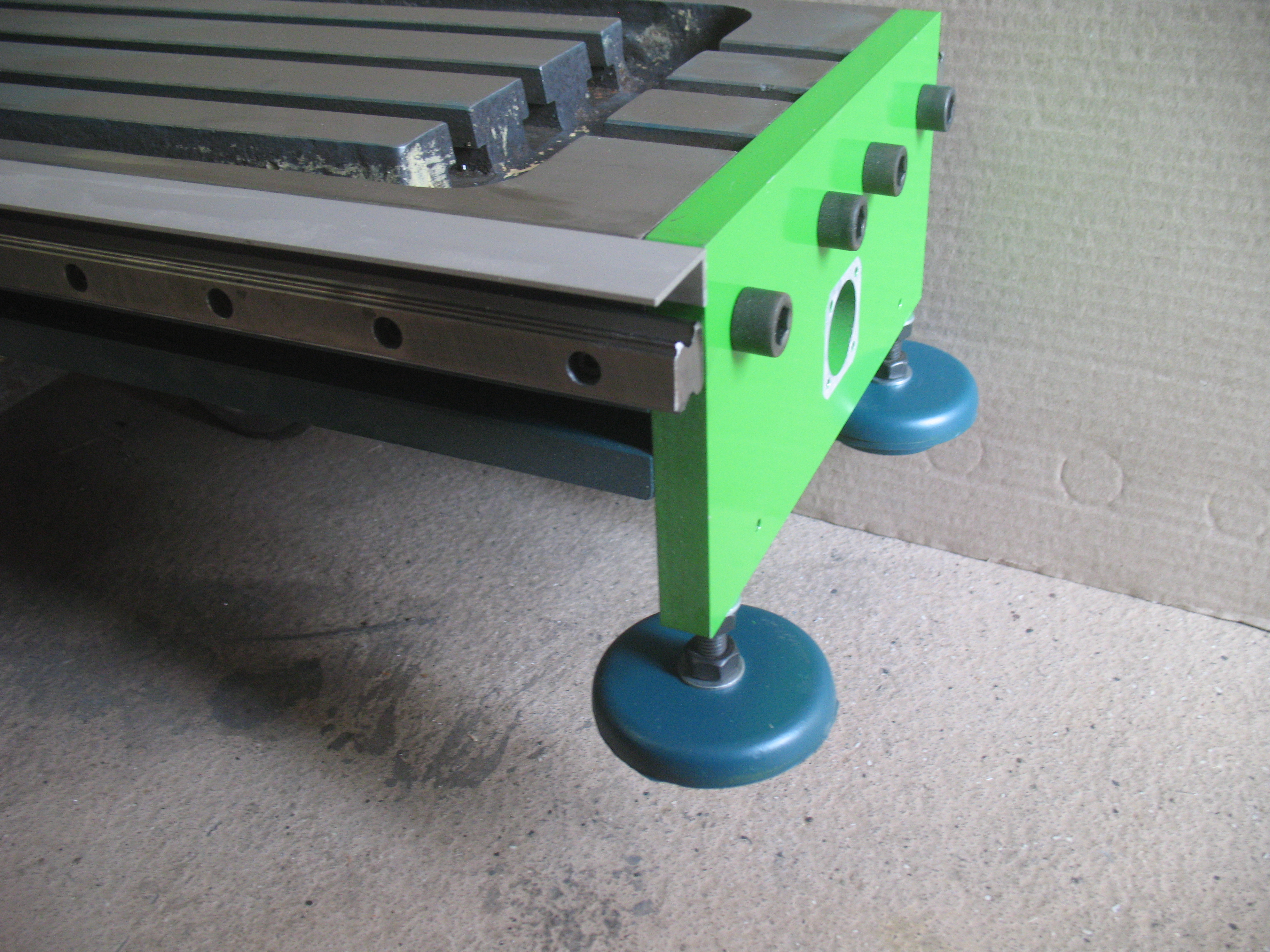

Ты место для нее предусмотри и направляйки с крепежом.
Re: Станок 600х400х150 мм
Направляйки предусмотрены. Крепеж будет по месту, скорее всего магнитный. Есть кучка ниодимов. Мертво держат 3 кг железа на себе.
Место не предусмотрено гофре нужно кудато сжиматся а у тебя места для этого нет.
там целых 622 мм поля для сжатия. Думаю хватит
В крайних положениях стойки портала упираются в ноги и куда гофру?
Стойки портала не будут упираться в ноги. Между ними будет некое расстояние. При острой необходимости в полноценном поле 600*400 - снимаю гофру и работаю. Вроде твой товарищ с народным станком не жалуется на отсутствие защит на всех осях. А у меня они на двух осях. Мелочь, но приятно)

1. надо увеличить длинну станиныы либо убрать ноги в которые упирается портал и сделать другие отбойники чтобы было место под гофру.
2. вкорячить торцевые пластины для гофры
3. придумать нижнюю направляющую зацеп для гофры а верхней направляющей будет рельс.
4. сделать пластину на стол которая будет закрывать верх гофры чтобы на нее не наваливало стружку иначе ей хана.
5. сделать пластины для крепления гофры к стойке портала и придумать их крепеж (особенно весело сзади придется менять геометрию самой стойки)
если делать хорошо то выходит весело и не так просто как кажется затрагивает геометрию основных деталей тоесть по месту как есть не встает.

frezeryga писал(а):надо увеличить длинну станиныы либо убрать ноги в которые упирается портал
Нафига ты вообще их так раскарячил в своём проекте? Чтобы удобнее было кабель-канал укладывать и всё?
Так нельзя было сделать?
гофра 001.jpg (3357 просмотров) <a class='original' href='./download/file.php?id=118985&sid=85b354b7989aeba8e8dc91cc2cb6c8e5&mode=view' target=_blank>Загрузить оригинал (4.79 МБ)</a>
Илья, если уберешь эту несуразицу, то получишь плюсом 40 мм места под гофру. Да и на материале экономия.
А профиль под кабель-канал на поперечные уголки, прикрученные снизу к пластинам станины положить можно.

Такая гофра при растяжении 600 мм сжимается до 50 мм. Если уберёшь "уши" на которых ноги крепятся, с гофрами рабочий ход выйдет 540 мм, да плюс твой запас в 22 мм, итого 560 мм.
Иле тебе дюже принципиально получить рабочий ход ровно 600 мм? ;)

sima8520 писал(а):Крепеж будет по месту, скорее всего магнитный. Есть кучка ниодимов. Мертво держат 3 кг железа на себе.
Твои неодимы съедят не меньше 2-х сантиметров хода. Не выёживайся, прикручивай тупо на винты, так проще и крепче будет. В фланцах гофры есть отверстия для крепления.

Ноги у меня служат отбойниками для портала можно убрать придумав другой отбойник. Я не говорю что сделать нельзя просто надо предусмотреть все в проекте.
