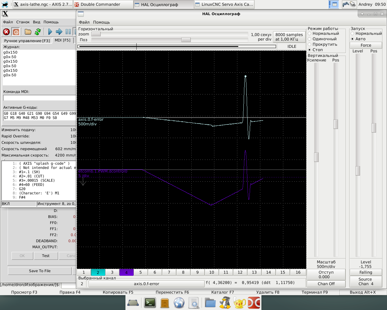

ex71 писал(а):Теперь точу детали с точностью в +/-1 сотку.
FF0 при позиционировании должно быть равно 0.
FF1=0.2 - это многовато. Это в некотором роде допустимая ошибка позиционирования.
BIAS и DEADBAND нужны в сильно специфичных случаях, в данном случае возможно такая точность из-за их использования.
Такое ощущение, что все эти параметры менялись просто методом тыка... :)
В халскопе параметр f-error стоит смотреть на макс. усилении - именно форма этой кривой таит в себе большинство ответов о поведении привода, собственно только на неё и стоит смотреть при настройке. И уж точно не стоит смотреть на цифры координат осей в LinuxCNC, ибо перед настройкой PID вы сами разрешили им не доезжать +/- трамвайную остановку. :)
И вообще переда настройкой PID рекомендуется втупить теорию хотя-бы в общих чертах, чтобы понимать что происходит, ну и внимательно почитать описание параметров настройки PID в LinuxCNC, чтобы иметь представление в каких случаях что крутить. Ну или пользовать автонастройщик at_pid, но помнить, что любой автомат более-менее нормально подберёт параметры только в простых случаях.

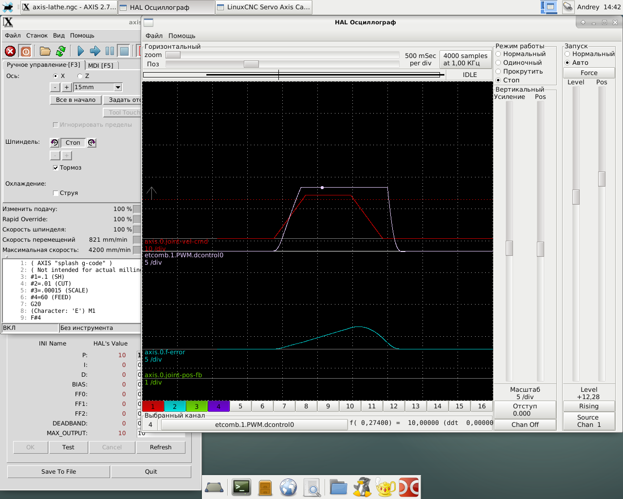

Да методом тыка и подбирал. Потому что детального описания какой параметр что именно меняет - не нашел. Ну кроме как-бы общего объяснения, скорее даже "перевода названия на русский".
при ff0 =0 при разгоне и торможении резко возрастает ошибка.
Если я уменьшу ff1 - тогда кривая ошибки будет повторять кривую управления. В данном случае усеченной пирамидой.
Снимок экрана_2019-10-25_10-14-08.png (2865 просмотров) <a class='original' href='./download/file.php?id=171498&mode=view' target=_blank>Загрузить оригинал (164.3 КБ)</a>
Это как раз увеличение итогового графика. Что-то в таком варианте уже ничего не сделаешь, уж очень малы значения милилметров.

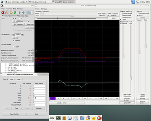

Еще пара скринов в процессе подстройки.
Снимок экрана_2019-10-24_15-02-34.png (2865 просмотров) <a class='original' href='./download/file.php?id=171499&mode=view' target=_blank>Загрузить оригинал (177.84 КБ)</a>
Снимок экрана_2019-10-25_10-12-05.png (2865 просмотров) <a class='original' href='./download/file.php?id=171500&mode=view' target=_blank>Загрузить оригинал (167.01 КБ)</a>

ex71 писал(а):Это как раз увеличение итогового графика.
Теперь хорошо видно, что в конце остаётся ненулевое значение ошибки, т.е. PID не пытается её устранить - это влияние BIAS и/или DEADBAND.
Не пытайтесь крутить сразу все параметры, прежде чем переходить к очередному параметру старайтесь добиться наилучшего результата уже задействованными. Последовательность задействования параметров есть в множестве методик настройки ПИД.

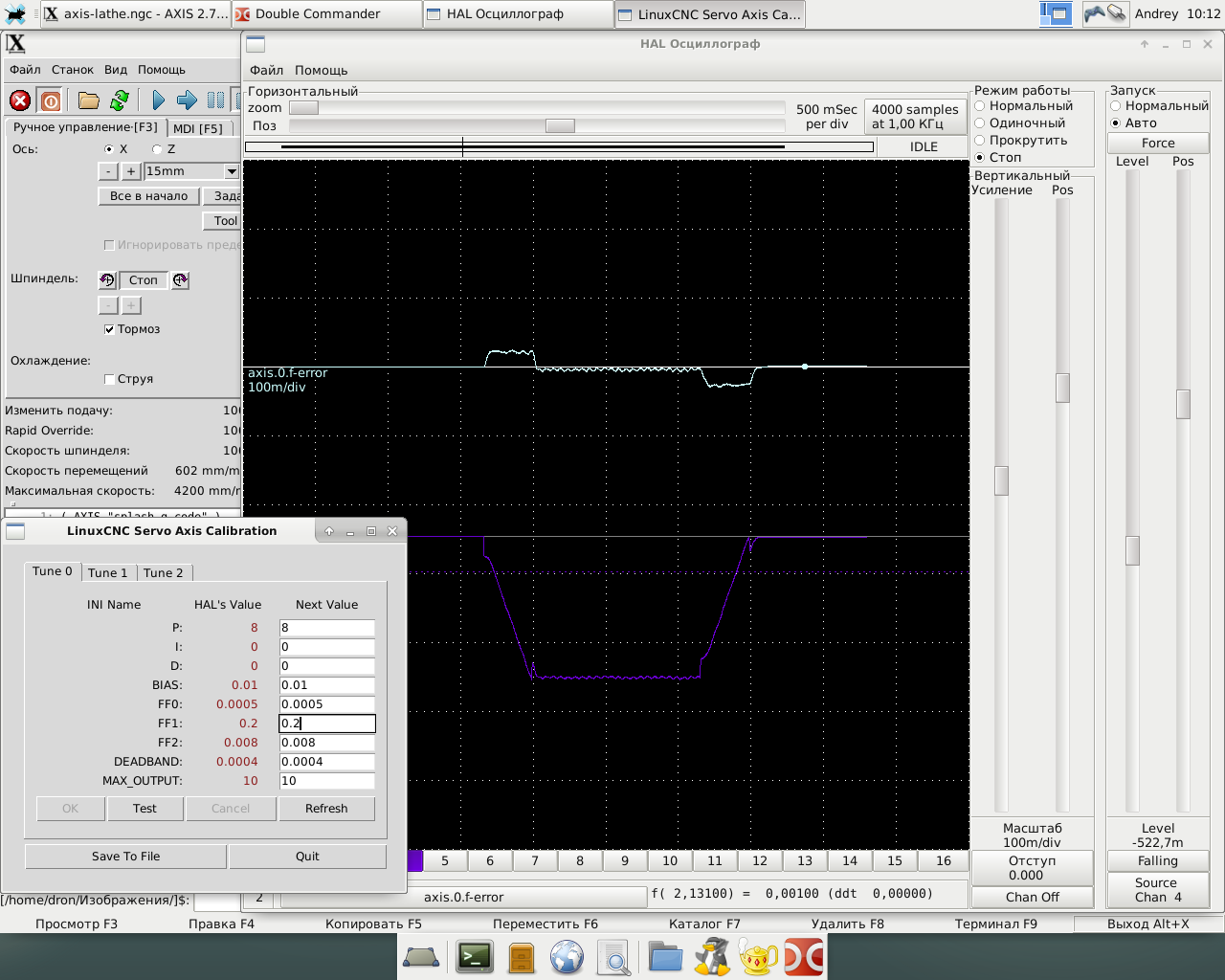

На скринах нет мышки, но если посмотрите на график - там стоит точка как раз на ненулевом значении ошибки. И ее значение отображается внизу окна =>
1 тысячная миллиметра? да потому я и поставил deadband - иначе остается постоянное не нулевое управление. Потому что энкодер то на 1000им/об. При шаге 4мм по Х, вывести 0.001мм не возможно. А в итоге получается, что драйвер выдает на мотор управление и мотор гудит пытаясь дергаться в обе стороны. И тут либо я уменьшая "ref gain" на драйвере получаю неадекватное управление мотором, либо я добавляю deadband и ЧПУ успокаивается.
В моем случае bias позволил вывести значение ошибки на нуль. Он же просто добавляет константу к выходному напряжению?
Повторюсь: у меня не заводская серва. А именно связка советского щеточного мотора и уже далеко не последней модели AMC драйвера. Все настройки делал с нуля, выворачивая все крутилки в нули, и производя подстройку драйвера в нулевое управление при отсутствии управления. Есть скрин, где я убавил ток на драйвере.

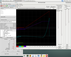

по этому скрину, можно судить что я достиг максимальной физической скорости перемещения?

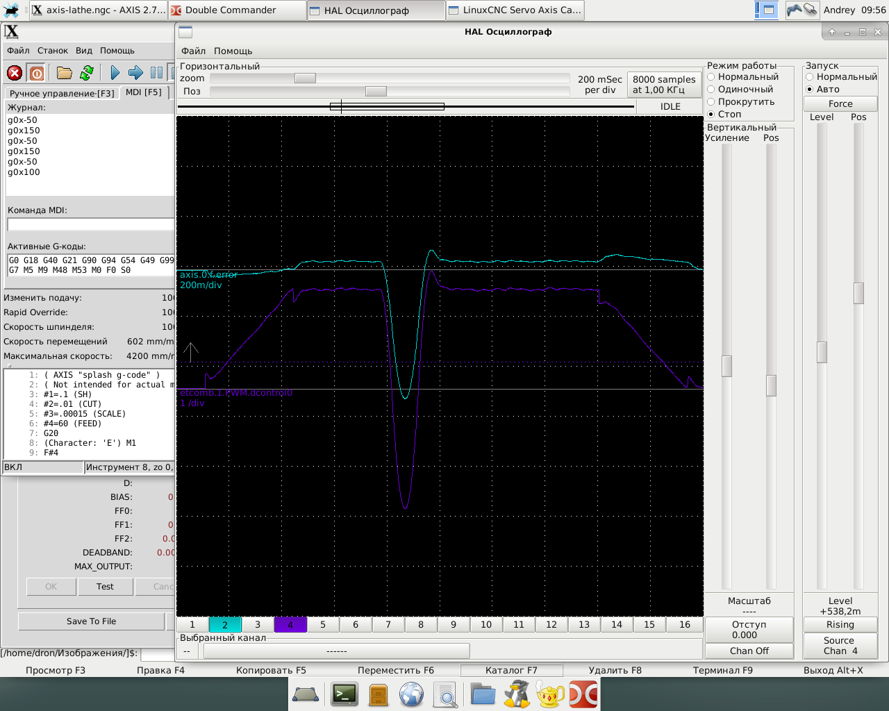

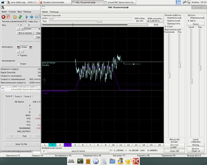

Что именно происходит на этих скринах? Это происходит примерно в одном месте, может разъем тахогенератора цепляет - пока не знаю. Но не всегда, и по графику все же похоже что сначала падает кривая управления, а за ней уже и ошибка.

ex71 писал(а):В моем случае bias позволил вывести значение ошибки на нуль. Он же просто добавляет константу к выходному напряжению?
DEADBAND разрешает игнорить и положительную и отрицательную ошибки, а BIAS "работает" только в какую-то одну сторону, т.е. при движении в одну сторону о будет "компенсировать" ошибку, а при движении в другую - удваивать.
ex71 писал(а):по этому скрину, можно судить что я достиг максимальной физической скорости перемещения?
Скорее всего да. При настройке ПИД лучше смотреть не на PWM, а на feedback - лучше видно возможности привода. Если совсем всё плохо, то стоит попробовать уменьшить скорость/ускорение. ПИД настраивается на макс. скорости рабочей подачи, на макс. скорости холостых перемещений точно следовать траектории не требуется.
ex71 писал(а):Что именно происходит на этих скринах? Это происходит примерно в одном месте, может разъем тахогенератора цепляет - пока не знаю.
Весьма похоже на механическую проблему - что-то "закусывает" или ненадёжно контачащий разъём шевелят...
