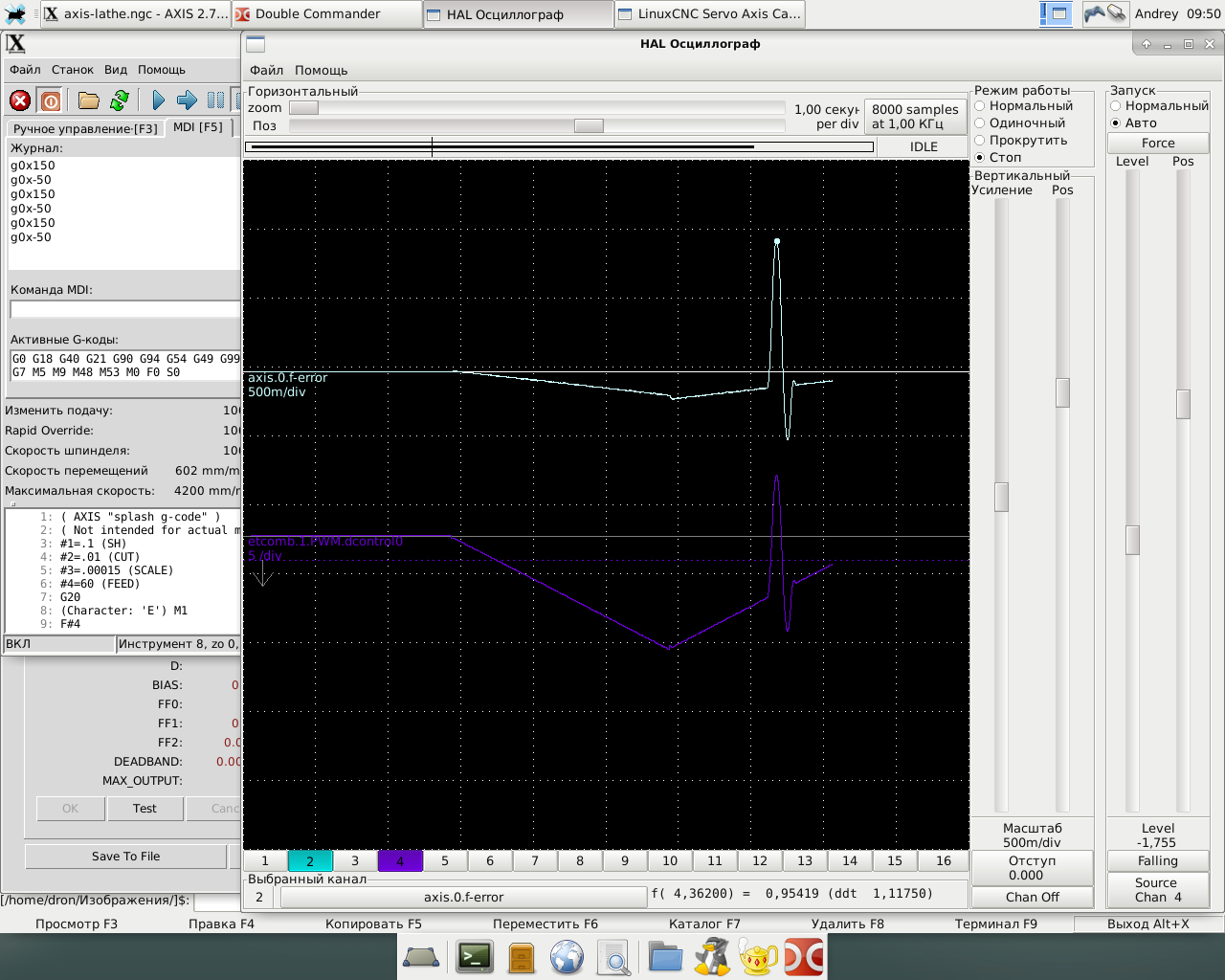

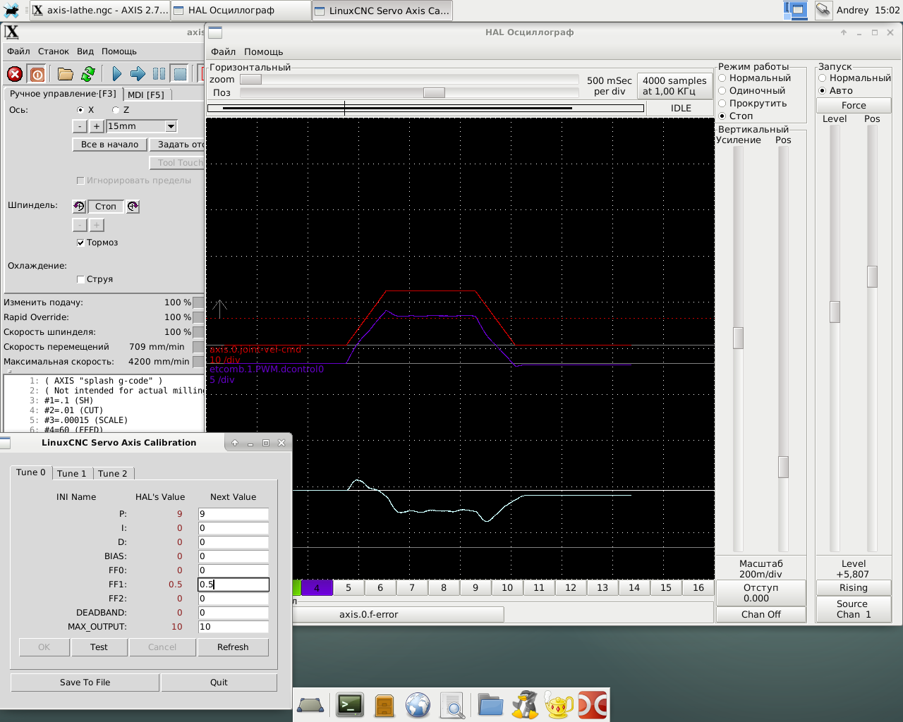

Да методом тыка и подбирал. Потому что детального описания какой параметр что именно меняет - не нашел. Ну кроме как-бы общего объяснения, скорее даже "перевода названия на русский".
при ff0 =0 при разгоне и торможении резко возрастает ошибка.
Если я уменьшу ff1 - тогда кривая ошибки будет повторять кривую управления. В данном случае усеченной пирамидой.
Снимок экрана_2019-10-25_10-14-08.png (2711 просмотров) <a class='original' href='./download/file.php?id=171498&mode=view' target=_blank>Загрузить оригинал (164.3 КБ)</a>
Это как раз увеличение итогового графика. Что-то в таком варианте уже ничего не сделаешь, уж очень малы значения милилметров.

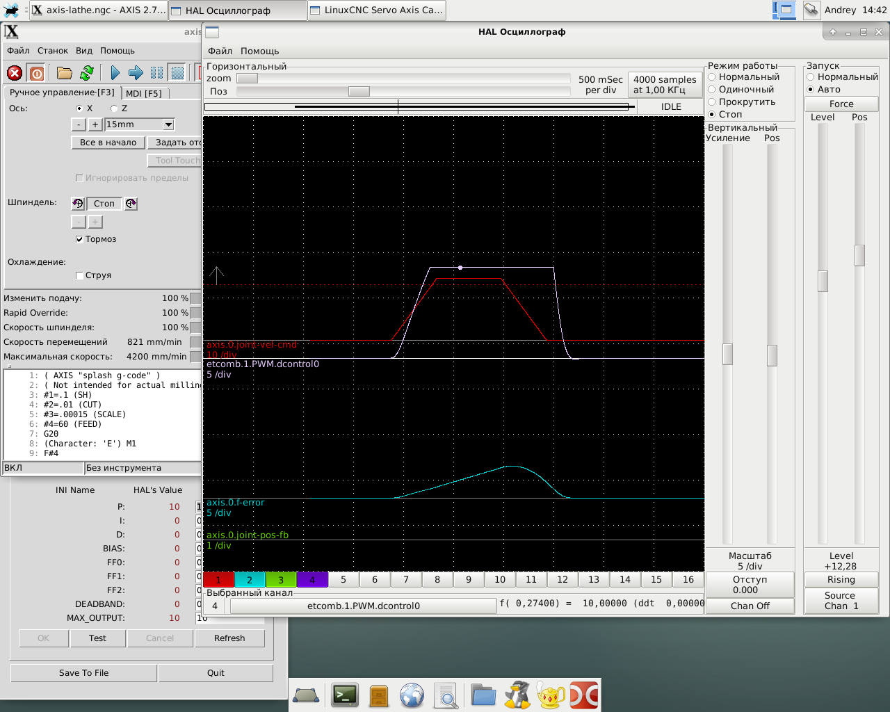

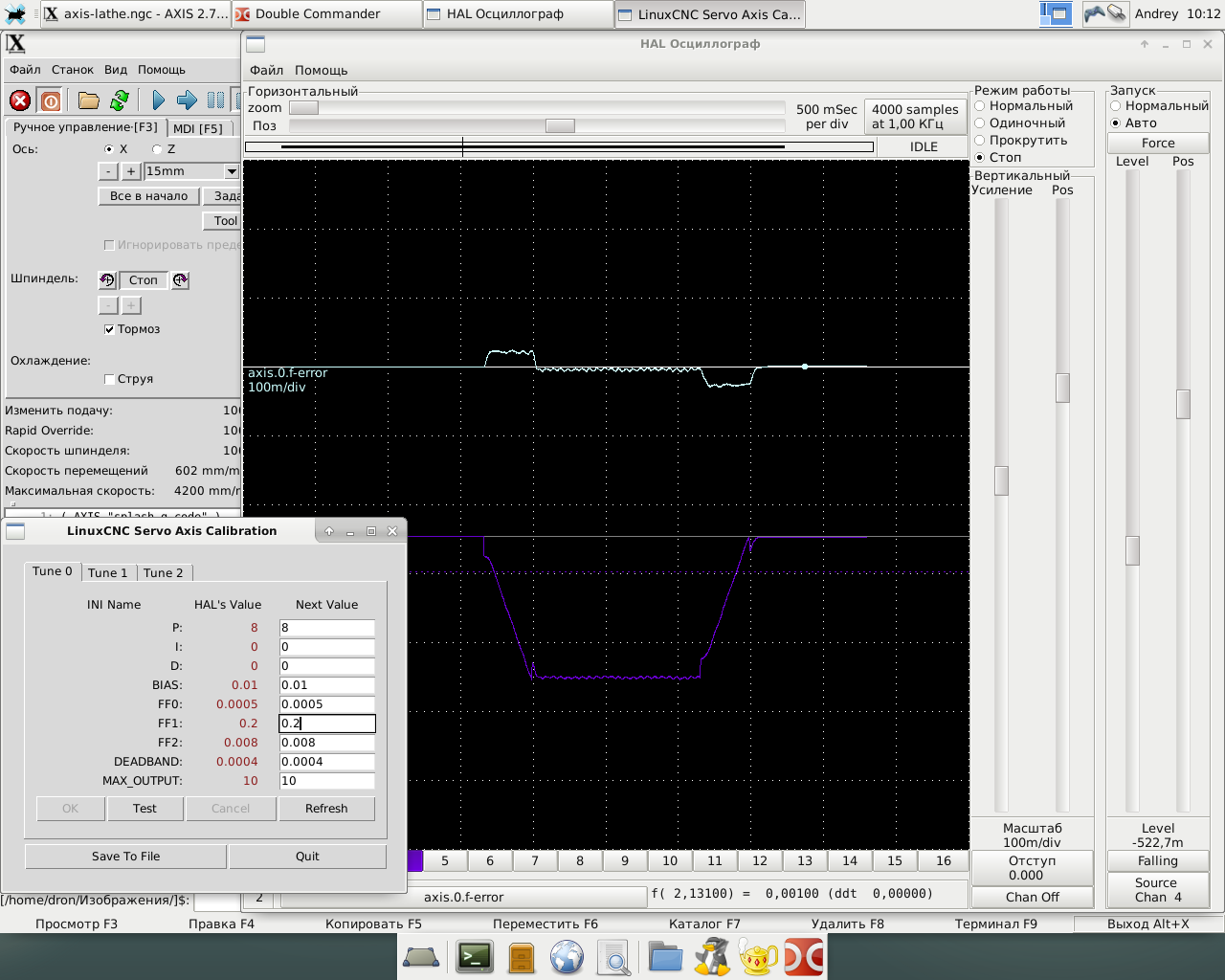

Еще пара скринов в процессе подстройки.
Снимок экрана_2019-10-24_15-02-34.png (2711 просмотров) <a class='original' href='./download/file.php?id=171499&mode=view' target=_blank>Загрузить оригинал (177.84 КБ)</a>
Снимок экрана_2019-10-25_10-12-05.png (2711 просмотров) <a class='original' href='./download/file.php?id=171500&mode=view' target=_blank>Загрузить оригинал (167.01 КБ)</a>

ex71 писал(а):Это как раз увеличение итогового графика.
Теперь хорошо видно, что в конце остаётся ненулевое значение ошибки, т.е. PID не пытается её устранить - это влияние BIAS и/или DEADBAND.
Не пытайтесь крутить сразу все параметры, прежде чем переходить к очередному параметру старайтесь добиться наилучшего результата уже задействованными. Последовательность задействования параметров есть в множестве методик настройки ПИД.

На скринах нет мышки, но если посмотрите на график - там стоит точка как раз на ненулевом значении ошибки. И ее значение отображается внизу окна =>
1 тысячная миллиметра? да потому я и поставил deadband - иначе остается постоянное не нулевое управление. Потому что энкодер то на 1000им/об. При шаге 4мм по Х, вывести 0.001мм не возможно. А в итоге получается, что драйвер выдает на мотор управление и мотор гудит пытаясь дергаться в обе стороны. И тут либо я уменьшая "ref gain" на драйвере получаю неадекватное управление мотором, либо я добавляю deadband и ЧПУ успокаивается.
В моем случае bias позволил вывести значение ошибки на нуль. Он же просто добавляет константу к выходному напряжению?
Повторюсь: у меня не заводская серва. А именно связка советского щеточного мотора и уже далеко не последней модели AMC драйвера. Все настройки делал с нуля, выворачивая все крутилки в нули, и производя подстройку драйвера в нулевое управление при отсутствии управления. Есть скрин, где я убавил ток на драйвере.
Снимок экрана_2019-10-24_14-42-20_low_current.png (2695 просмотров) <a class='original' href='./download/file.php?id=171501&mode=view' target=_blank>Загрузить оригинал (185.96 КБ)</a>

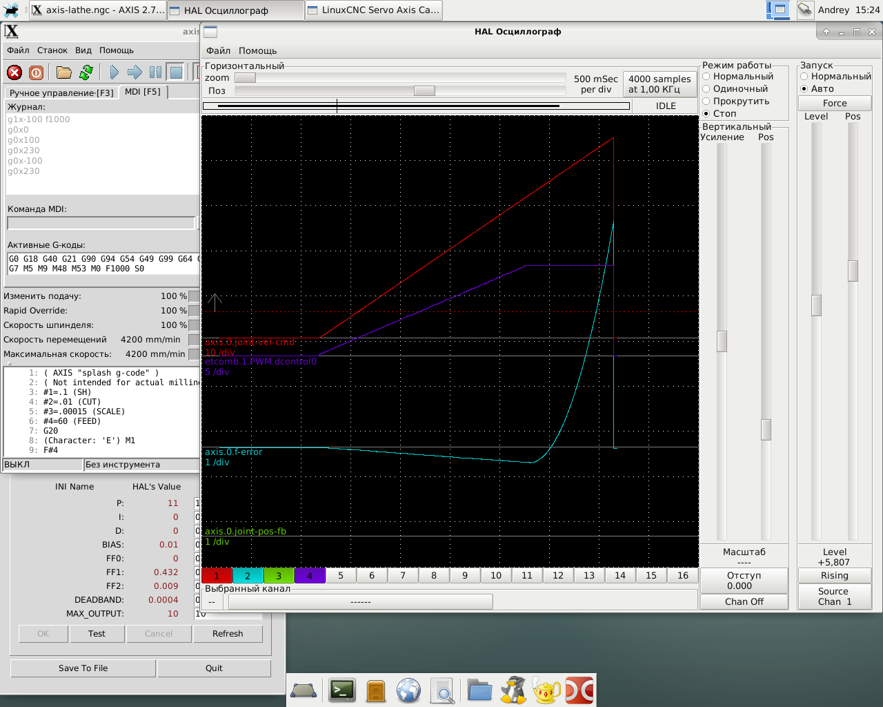

Еще хотел спросить:
по этому скрину, можно судить что я достиг максимальной физической скорости перемещения?
Снимок экрана_2019-10-24_15-24-27.png (2695 просмотров) <a class='original' href='./download/file.php?id=171502&mode=view' target=_blank>Загрузить оригинал (185.29 КБ)</a>

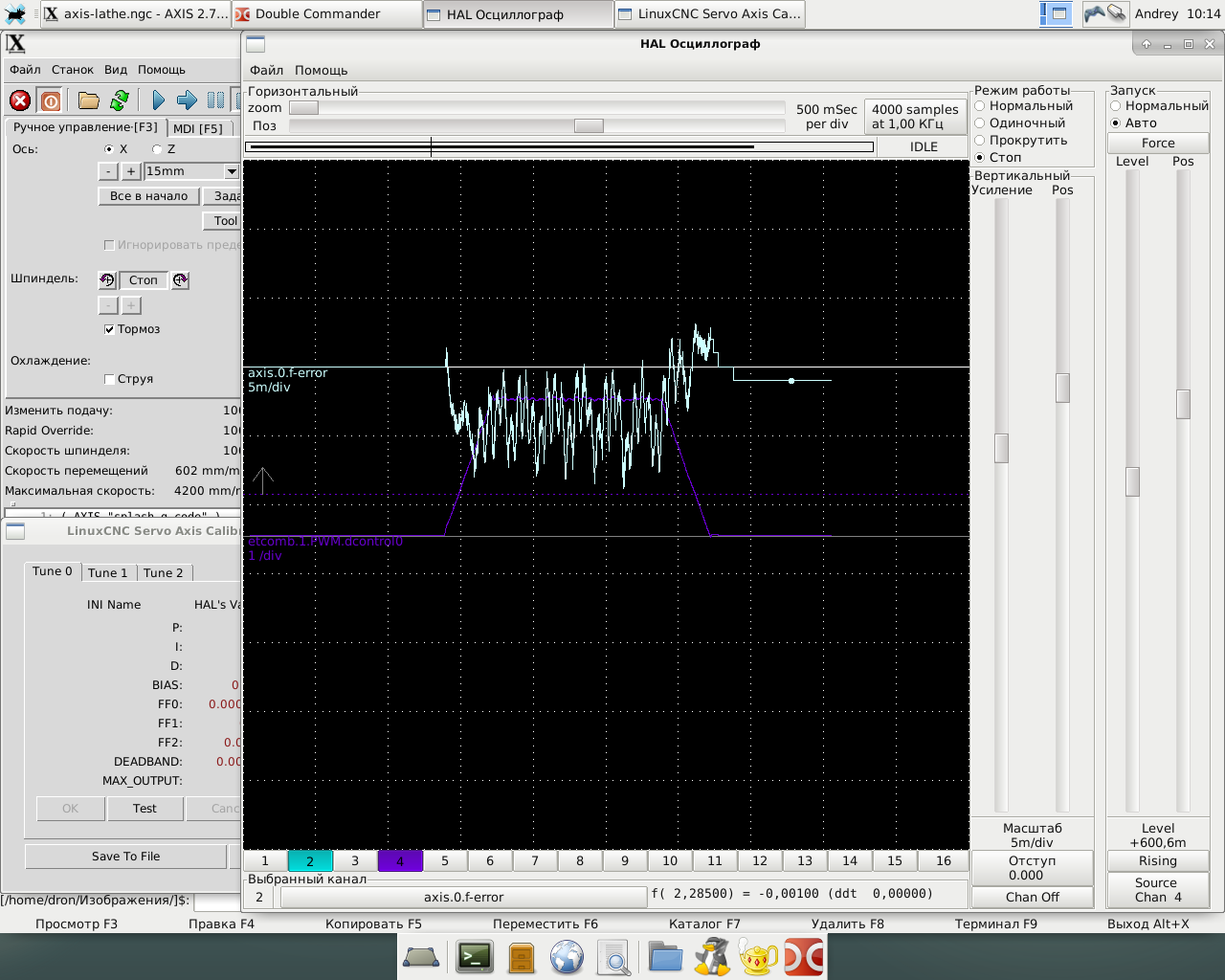

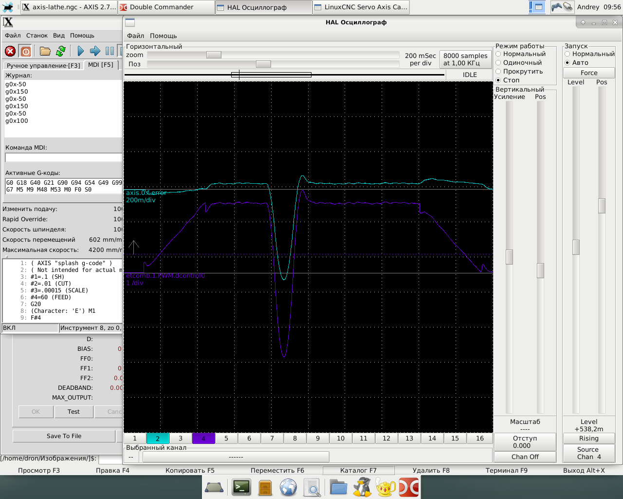

Что именно происходит на этих скринах? Это происходит примерно в одном месте, может разъем тахогенератора цепляет - пока не знаю. Но не всегда, и по графику все же похоже что сначала падает кривая управления, а за ней уже и ошибка.
Снимок экрана_2019-10-25_09-51-01.png (2695 просмотров) <a class='original' href='./download/file.php?id=171503&mode=view' target=_blank>Загрузить оригинал (176.78 КБ)</a>
Снимок экрана_2019-10-25_09-56-54.png (2695 просмотров) <a class='original' href='./download/file.php?id=171504&mode=view' target=_blank>Загрузить оригинал (173.5 КБ)</a>

ex71 писал(а):В моем случае bias позволил вывести значение ошибки на нуль. Он же просто добавляет константу к выходному напряжению?
DEADBAND разрешает игнорить и положительную и отрицательную ошибки, а BIAS "работает" только в какую-то одну сторону, т.е. при движении в одну сторону о будет "компенсировать" ошибку, а при движении в другую - удваивать.
ex71 писал(а):по этому скрину, можно судить что я достиг максимальной физической скорости перемещения?
Скорее всего да. При настройке ПИД лучше смотреть не на PWM, а на feedback - лучше видно возможности привода. Если совсем всё плохо, то стоит попробовать уменьшить скорость/ускорение. ПИД настраивается на макс. скорости рабочей подачи, на макс. скорости холостых перемещений точно следовать траектории не требуется.
ex71 писал(а):Что именно происходит на этих скринах? Это происходит примерно в одном месте, может разъем тахогенератора цепляет - пока не знаю.
Весьма похоже на механическую проблему - что-то "закусывает" или ненадёжно контачащий разъём шевелят...
