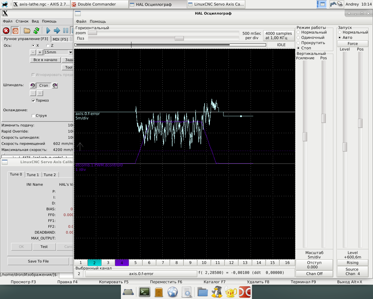

Да методом тыка и подбирал. Потому что детального описания какой параметр что именно меняет - не нашел. Ну кроме как-бы общего объяснения, скорее даже "перевода названия на русский".
при ff0 =0 при разгоне и торможении резко возрастает ошибка.
Если я уменьшу ff1 - тогда кривая ошибки будет повторять кривую управления. В данном случае усеченной пирамидой.

Это как раз увеличение итогового графика. Что-то в таком варианте уже ничего не сделаешь, уж очень малы значения милилметров.

ex71 писал(а):Это как раз увеличение итогового графика.
Теперь хорошо видно, что в конце остаётся ненулевое значение ошибки, т.е. PID не пытается её устранить - это влияние BIAS и/или DEADBAND.
Не пытайтесь крутить сразу все параметры, прежде чем переходить к очередному параметру старайтесь добиться наилучшего результата уже задействованными. Последовательность задействования параметров есть в множестве методик настройки ПИД.

На скринах нет мышки, но если посмотрите на график - там стоит точка как раз на ненулевом значении ошибки. И ее значение отображается внизу окна =>
1 тысячная миллиметра? да потому я и поставил deadband - иначе остается постоянное не нулевое управление. Потому что энкодер то на 1000им/об. При шаге 4мм по Х, вывести 0.001мм не возможно. А в итоге получается, что драйвер выдает на мотор управление и мотор гудит пытаясь дергаться в обе стороны. И тут либо я уменьшая "ref gain" на драйвере получаю неадекватное управление мотором, либо я добавляю deadband и ЧПУ успокаивается.
В моем случае bias позволил вывести значение ошибки на нуль. Он же просто добавляет константу к выходному напряжению?
Повторюсь: у меня не заводская серва. А именно связка советского щеточного мотора и уже далеко не последней модели AMC драйвера. Все настройки делал с нуля, выворачивая все крутилки в нули, и производя подстройку драйвера в нулевое управление при отсутствии управления. Есть скрин, где я убавил ток на драйвере.

ex71 писал(а):В моем случае bias позволил вывести значение ошибки на нуль. Он же просто добавляет константу к выходному напряжению?
DEADBAND разрешает игнорить и положительную и отрицательную ошибки, а BIAS "работает" только в какую-то одну сторону, т.е. при движении в одну сторону о будет "компенсировать" ошибку, а при движении в другую - удваивать.
