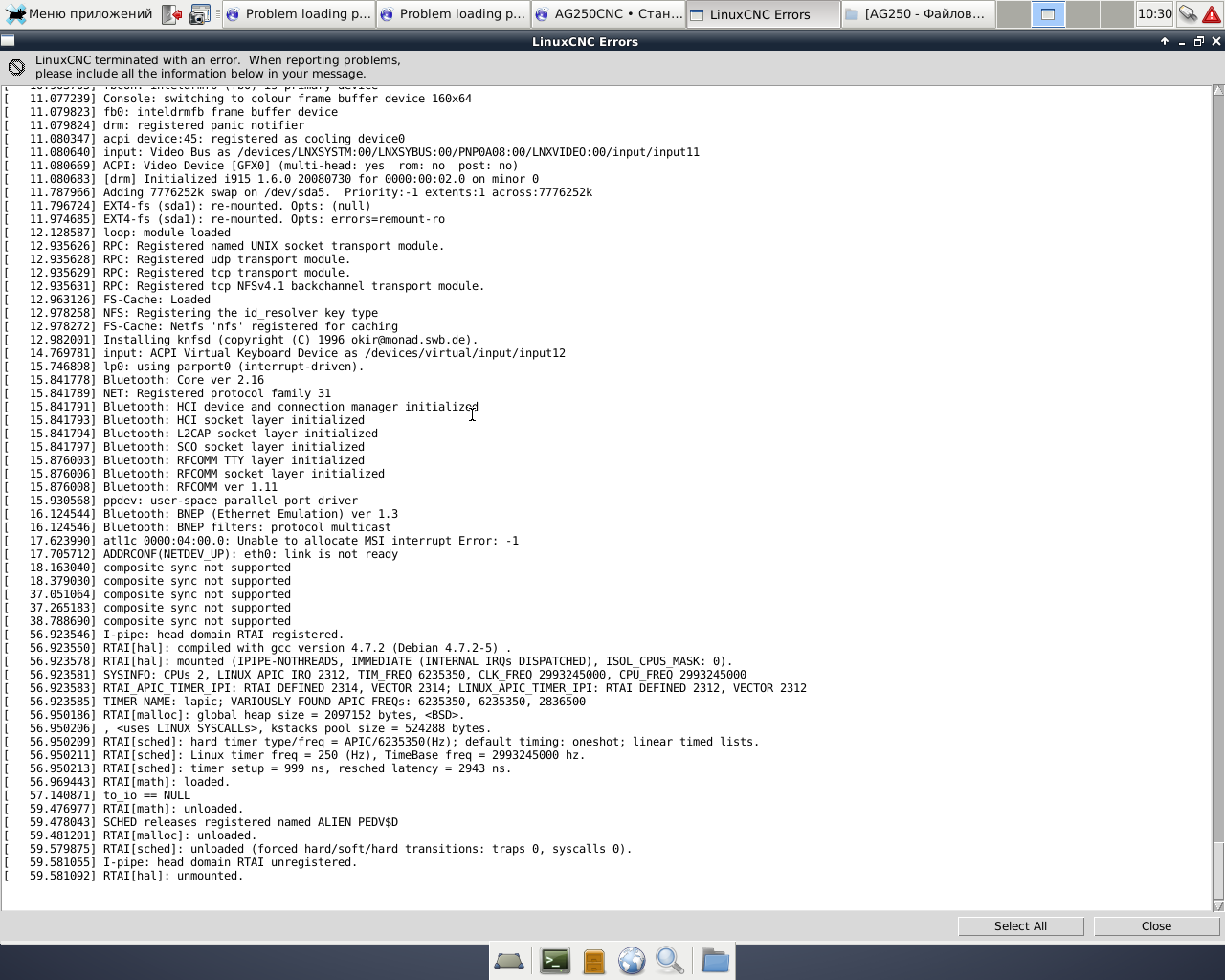

сегодня зафиксировал ошибку. Еще ЦНЦ написал проверить латенси-тест.
фото23.png (5502 просмотра) <a class='original' href='./download/file.php?id=121543&mode=view' target=_blank>Загрузить оригинал (204.68 КБ)</a>
Re: AG250CNC

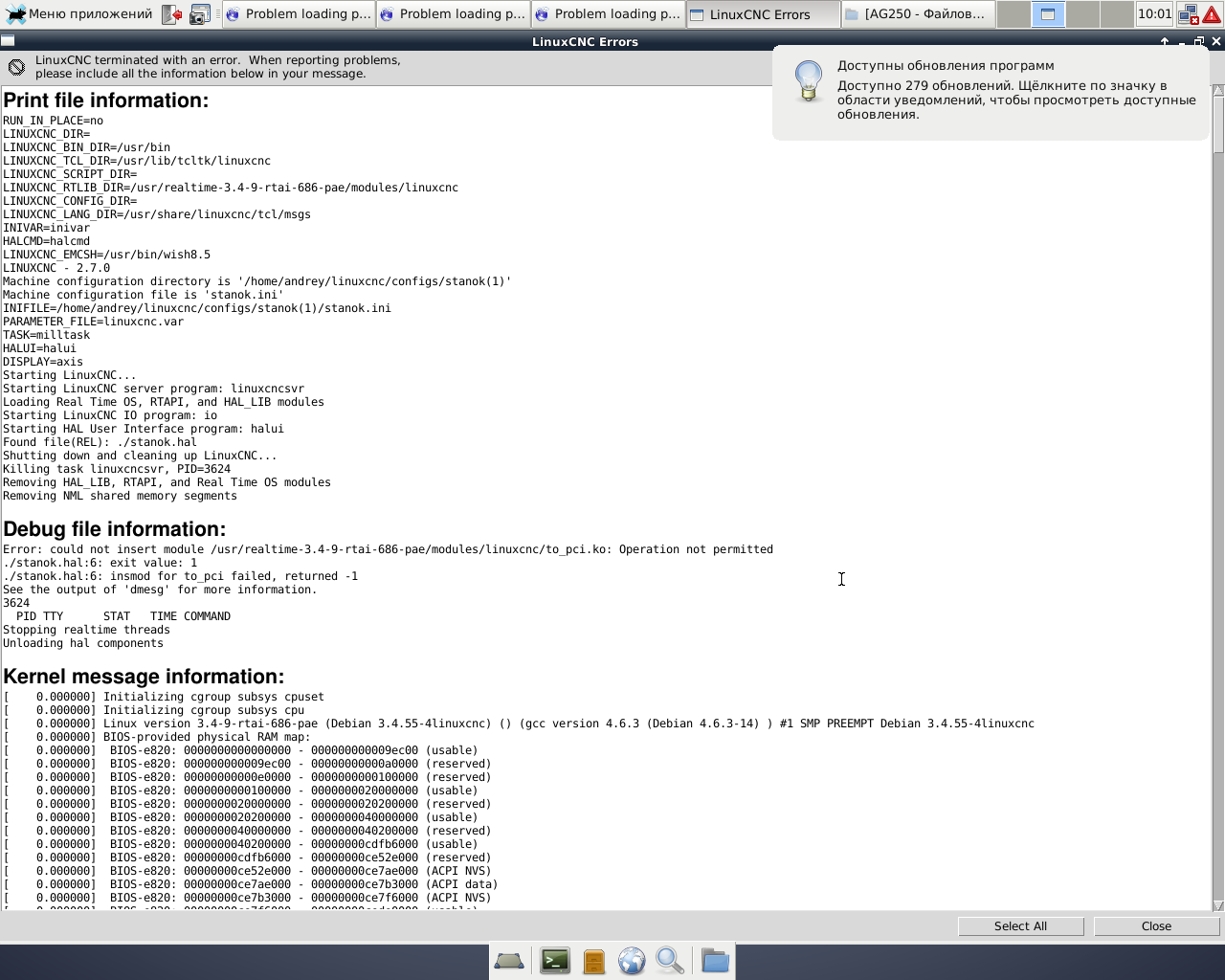

Не может загрузить to_pci.ko
Возможно подробности есть в конце вывода dmesg

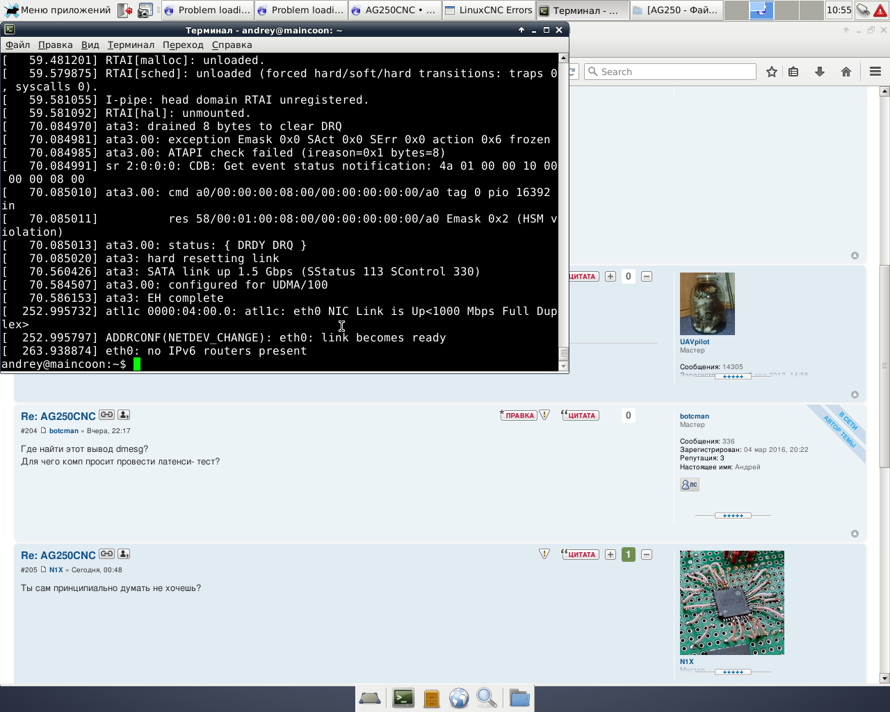

Где найти этот вывод dmesg?
Для чего комп просит провести латенси- тест?
Re: AG250CNC
Ты сам принципиально думать не хочешь?
botcman
Сообщения: 532
Re: AG250CNC
Сообщение botcman »
Не оно?
фото24.png (5418 просмотров) <a class='original' href='./download/file.php?id=121618&mode=view' target=_blank>Загрузить оригинал (275.01 КБ)</a>

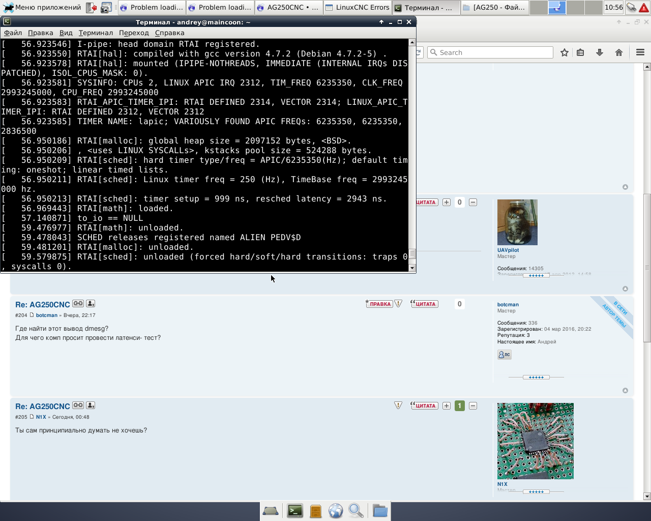

Вот еще
фото25.png (5409 просмотров) <a class='original' href='./download/file.php?id=121621&mode=view' target=_blank>Загрузить оригинал (276.03 КБ)</a>
фото26.png (5409 просмотров) <a class='original' href='./download/file.php?id=121622&mode=view' target=_blank>Загрузить оригинал (290.27 КБ)</a>
Re: AG250CNC
Оно. В общем с этим надо к писателю драйвера для to_pci. Он, драйвер, попытался сделать то, что запрещено и его пристретили.

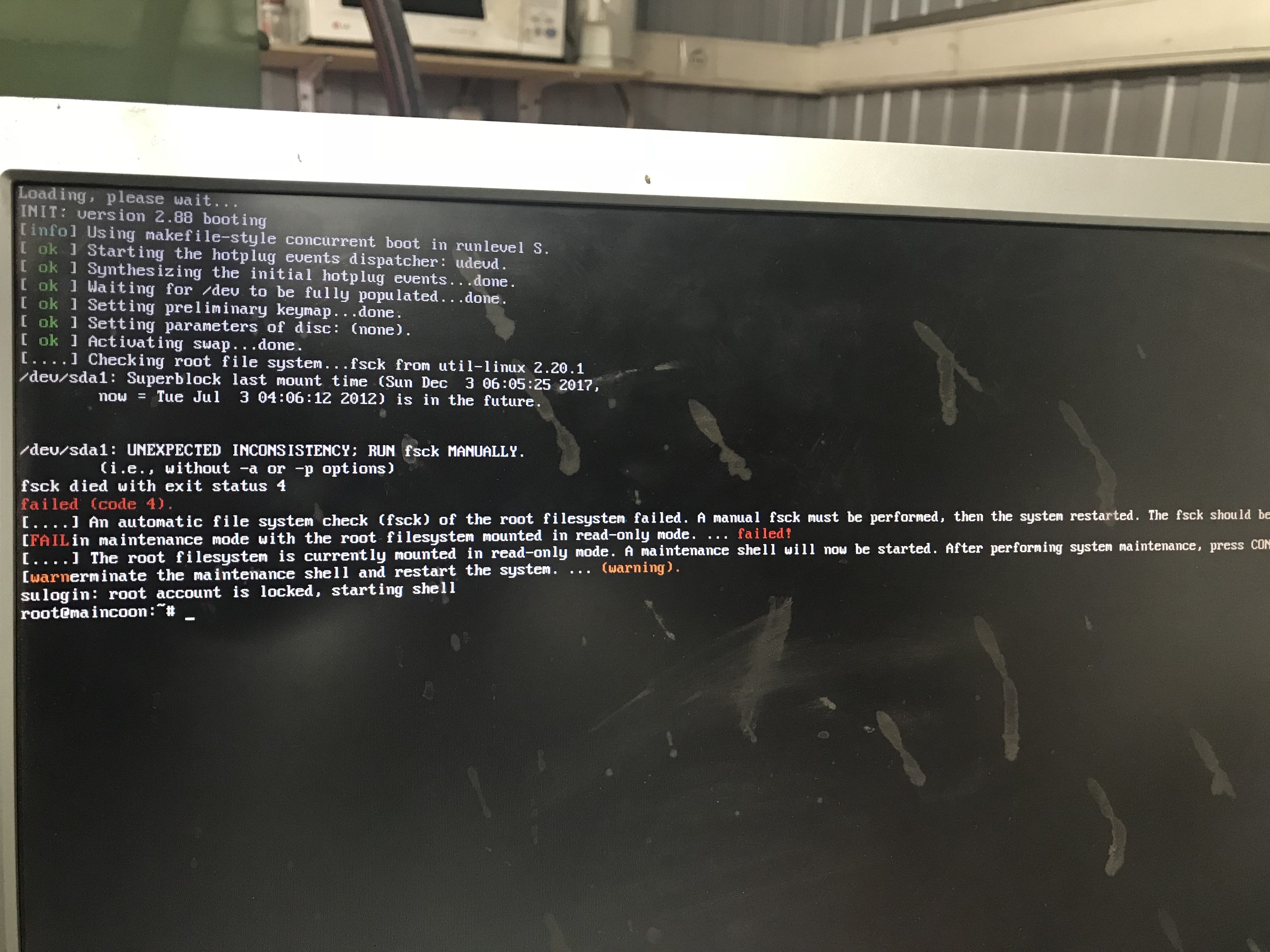

После полугодового простоя решил позаниматься станком, все это время вообще не включал его. Включил компьютер и он при загрузке выдал это.
botcman
Сообщения: 532
Re: AG250CNC
Сообщение botcman »
Вот
075F9AC8-EDE5-42E3-A57C-7CB821FFEE25.jpeg (4475 просмотров) <a class='original' href='./download/file.php?id=140844&mode=view' target=_blank>Загрузить оригинал (2.79 МБ)</a>
botcman
Сообщения: 532
Re: AG250CNC
Сообщение botcman »
Что ему нужно?
Сообщения: 2098
Re: AG250CNC
Он говорит что комп побывал в будущем :).
Нужно поменять внутри батарейку (сейчас обычно CR2032) и в БИОС выставить правильную дату.
