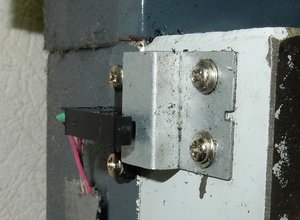

ScrewDriver писал(а):Из оптических щелевых быстрым поиском нашел вот такую модельку: Omron EE-SX67
Хорошие датчики, даже в варианте "китайской подделки".
Разобрал оптодатчик Omron #1
здесь тест
На внешний рассеянный свет практически не реагируют. Но требуется защита от пыли и мех. повреждений - довольно нежные они.

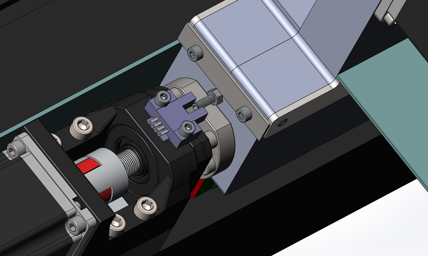

ScrewDriver писал(а):Щелевые, конечно лучше. Но если эти бесплатно..
Халява обычно выходит боком. А этот датчик отлично стал на своё место. Прикручу его прямо на кронштейн ШД.
Фотодатчик.JPG (2870 просмотров) <a class='original' href='./download/file.php?id=106282&mode=view' target=_blank>Загрузить оригинал (275.5 КБ)</a>
Выставлять буду установочными винтами М4 DIN553 и контрить гайкой.
Фотодатчик1.JPG (2870 просмотров) <a class='original' href='./download/file.php?id=106283&mode=view' target=_blank>Загрузить оригинал (313.43 КБ)</a>

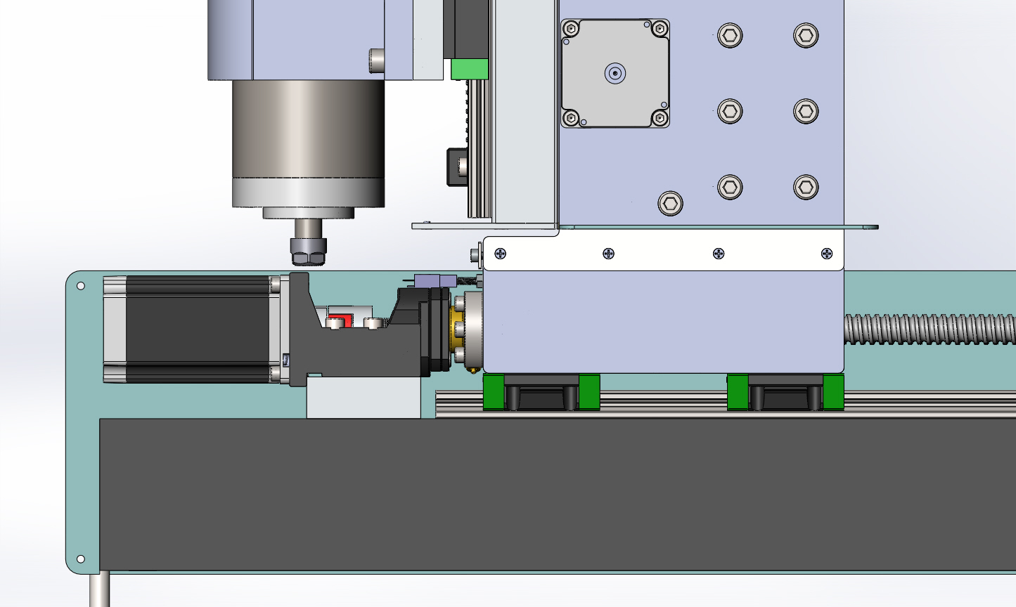

Маловат запас хода после срабатывания датчика. Хоумиться придется на очень малой скорости, иначе затормозить не успеет. Лучше ставить так, чтобы флажок проходил датчик поперек.
DSCN3326_cr.jpg (2854 просмотра) <a class='original' href='./download/file.php?id=106289&mode=view' target=_blank>Загрузить оригинал (406.07 КБ)</a>
Тогда и регулировка не потребуется - все смещения можно будет задать программно.
Плохое расположение. Флажек должен в случае чего пройти датчик насквозь, не задев его.
Да и сомнения в плане оптики есть, они обычно все заточены на вхождение предмета с боку, а не с торца.

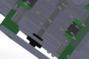

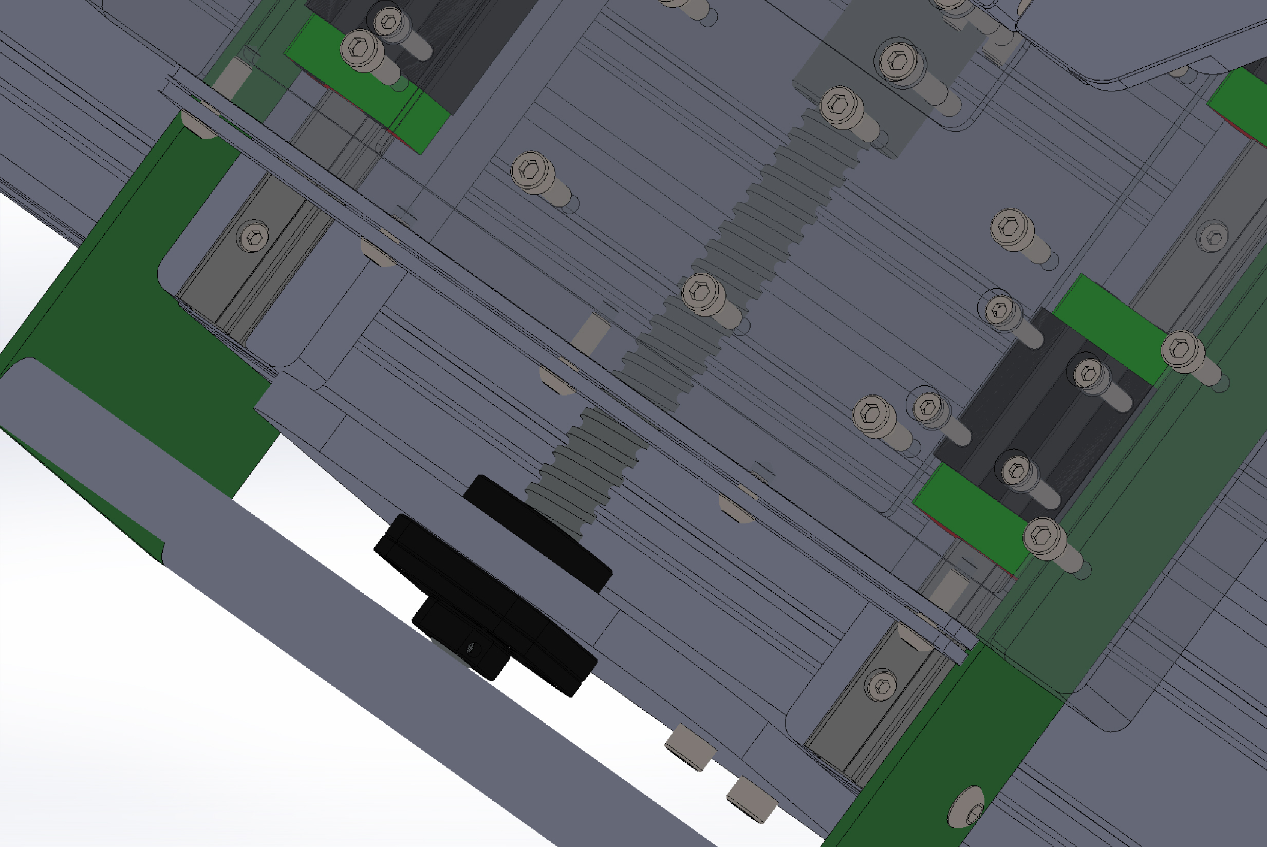

крепление ленты у вас сделано неправильно. у вас неполучится прижать ленту пластиной поскольку для натяжки лента делается на 3-5мм короче и в вашем случае выползет из под пластины. ленту нужно предварительно зажать между пластин а потом все вместе прикручивать к станку. на моем скрине видно что 2 винта короткие они какраз и стягивают пластины а остальные 3 винта прижимают все вместе к столу.
станок.JPG (2775 просмотров) <a class='original' href='./download/file.php?id=106295&mode=view' target=_blank>Загрузить оригинал (1.38 МБ)</a>
Фотодатчик1.JPG (2775 просмотров) <a class='original' href='./download/file.php?id=106296&mode=view' target=_blank>Загрузить оригинал (145.86 КБ)</a>

ScrewDriver писал(а):они обычно все заточены на вхождение предмета с боку, а не с торца.
Обычно да, но конкретно для этих датчиков особой разницы нет. Момент срабатывания определяется термокомпенсированной электронной схемой по порогу изменения яркости, а не тупо по перекрытию щели, как в простых оптодатчиках.
Что не отменяет того, что сбоку - все равно правильней :)
ultrus, посмотри в доках, там всяких конструктивных разновидностей полно https://www.ia.omron.com/products/famil ... ineup.html

Сергей Саныч писал(а):Хоумиться придется на очень малой скорости, иначе затормозить не успеет.
Всё настолько компактно, что нет места ни этот датчик подругому поставить, ни датчик в L исполнении впихнуть. :wik:
Точные датчики нужны только на станину, перед началом работы портал поровнять. Медленно подъехать и отметиться.
Думаю, для этого юстировка датчиков будет не лишней. А на остальные оси поставлю в качестве концевиков индуктивные датчики.
ScrewDriver писал(а):Флажек должен в случае чего пройти датчик насквозь, не задев его.
Некуда ему проходить, гайка ШВП в капроновый отбойник упрётся.
Отбойник.JPG (2745 просмотров) <a class='original' href='./download/file.php?id=106301&mode=view' target=_blank>Загрузить оригинал (212.03 КБ)</a>
Сергей Саныч писал(а):Что не отменяет того, что сбоку - все равно правильней
Есть один вариант, рельсу покороче отрезать и вниз под винт L-датчик засунуть. Но тогда срабатывать он будет только от винта вкрученного в маслёнку каретки.
Попробую впихнуть.
frezeryga писал(а):на моем скрине видно что 2 винта короткие они какраз и стягивают пластины а остальные 3 винта прижимают все вместе к столу.
Макс, ты настоящий друг! Спасибо за подсказку.

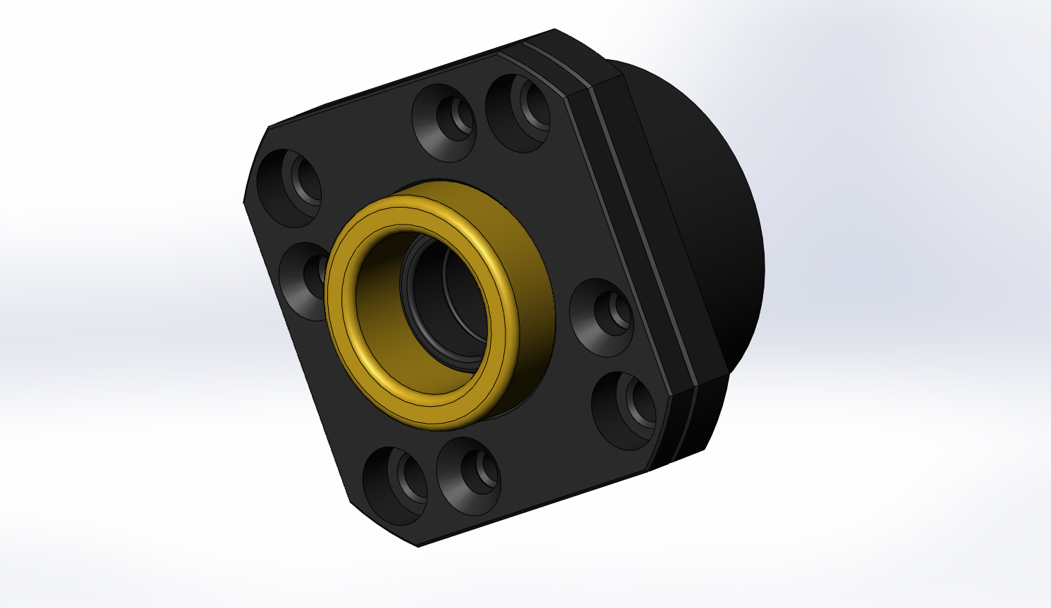

frezeryga писал(а):зачем капролон? долбите винтами в опору ничо небудет.
Макс, ну не злорадствуй! Если ты отбойники не ставишь, это ещё ни о чем не говорит. А нафига тогда и Хивин, и ТНК, все свои модули делают с отбойниками?
Я например, ещё ни разу не наезжал на опору, но наверно "и на старуху бывает проруха"? И отдельно отбойники зачем-то продаются?

Ну и я на всякий случай купил на Али десяток колечек. Лишними не будут.
Фердинанд Порше
Re: «Кроссовер», станок 450х370х100 из алюминиевого профиля
А на чем держатся они? После удара оно сдвинется и будет тереть опору наверно.

frezeryga писал(а):А на чем держатся они? После удара оно сдвинется и будет тереть опору наверно.
Капролоновое кольцо диаметром 24 мм и отверстием 16,5 мм с натягом садится в FK12, так и держится.
Фердинанд Порше
А куда там ему садится?

frezeryga писал(а):А куда там ему садится?
Толщина кольца 12 мм.

Тамже сальник стоит в нормальных опорах.
