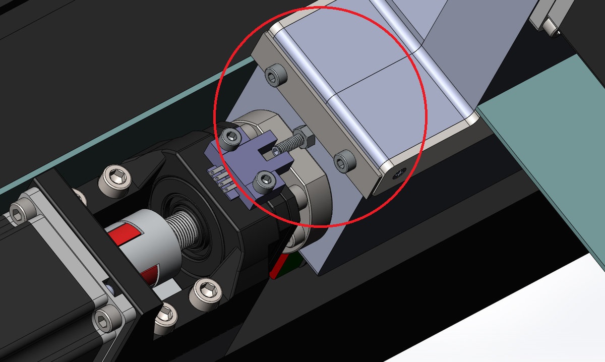

ScrewDriver писал(а):Щелевые, конечно лучше. Но если эти бесплатно..
Халява обычно выходит боком. А этот датчик отлично стал на своё место. Прикручу его прямо на кронштейн ШД.
Фотодатчик.JPG (2930 просмотров) <a class='original' href='./download/file.php?id=106282&mode=view' target=_blank>Загрузить оригинал (275.5 КБ)</a>
Выставлять буду установочными винтами М4 DIN553 и контрить гайкой.
Фотодатчик1.JPG (2930 просмотров) <a class='original' href='./download/file.php?id=106283&mode=view' target=_blank>Загрузить оригинал (313.43 КБ)</a>

Маловат запас хода после срабатывания датчика. Хоумиться придется на очень малой скорости, иначе затормозить не успеет. Лучше ставить так, чтобы флажок проходил датчик поперек.
DSCN3326_cr.jpg (2914 просмотров) <a class='original' href='./download/file.php?id=106289&mode=view' target=_blank>Загрузить оригинал (406.07 КБ)</a>
Тогда и регулировка не потребуется - все смещения можно будет задать программно.
Плохое расположение. Флажек должен в случае чего пройти датчик насквозь, не задев его.
Да и сомнения в плане оптики есть, они обычно все заточены на вхождение предмета с боку, а не с торца.

Re: «Кроссовер», станок 450х370х100 из алюминиевого профиля
ScrewDriver писал(а):они обычно все заточены на вхождение предмета с боку, а не с торца.
Обычно да, но конкретно для этих датчиков особой разницы нет. Момент срабатывания определяется термокомпенсированной электронной схемой по порогу изменения яркости, а не тупо по перекрытию щели, как в простых оптодатчиках.
Что не отменяет того, что сбоку - все равно правильней :)
ultrus, посмотри в доках, там всяких конструктивных разновидностей полно https://www.ia.omron.com/products/famil ... ineup.html

Сергей Саныч писал(а):Хоумиться придется на очень малой скорости, иначе затормозить не успеет.
Всё настолько компактно, что нет места ни этот датчик подругому поставить, ни датчик в L исполнении впихнуть. :wik:
Точные датчики нужны только на станину, перед началом работы портал поровнять. Медленно подъехать и отметиться.
Думаю, для этого юстировка датчиков будет не лишней. А на остальные оси поставлю в качестве концевиков индуктивные датчики.
ScrewDriver писал(а):Флажек должен в случае чего пройти датчик насквозь, не задев его.
Некуда ему проходить, гайка ШВП в капроновый отбойник упрётся.
Отбойник.JPG (2805 просмотров) <a class='original' href='./download/file.php?id=106301&mode=view' target=_blank>Загрузить оригинал (212.03 КБ)</a>
Сергей Саныч писал(а):Что не отменяет того, что сбоку - все равно правильней
Есть один вариант, рельсу покороче отрезать и вниз под винт L-датчик засунуть. Но тогда срабатывать он будет только от винта вкрученного в маслёнку каретки.
Попробую впихнуть.
