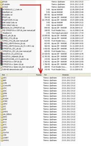

Что на CD есть:
СД.JPG (3264 просмотра) <a class='original' href='./download/file.php?id=3858&mode=view' target=_blank>Загрузить оригинал (141.01 КБ)</a>

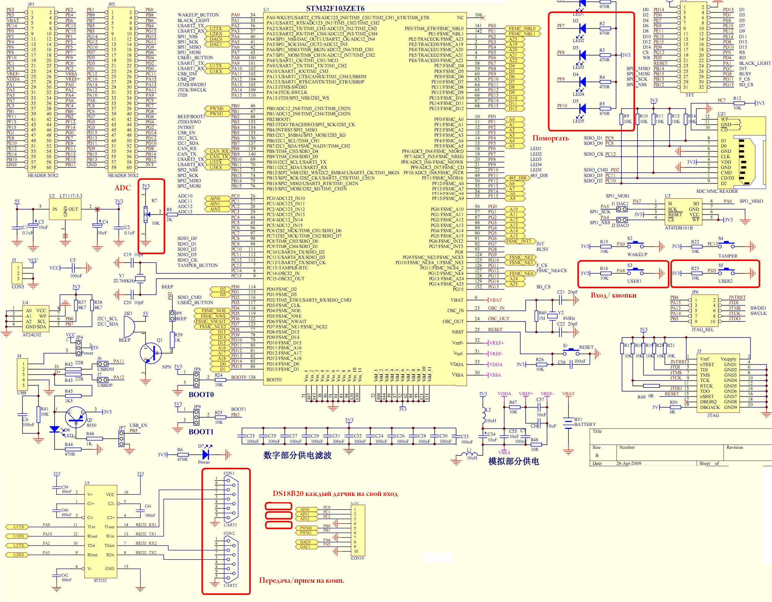

Схема. Есть на плате еще память. В схеме не показана. Если надо добавлю.
Схема.JPG (3264 просмотра) <a class='original' href='./download/file.php?id=3860&mode=view' target=_blank>Загрузить оригинал (853.48 КБ)</a>

Энкодер на пины 34,35. Там аппаратно на таймере 2 получится. Интересно как они все развели. Пинов много а использовать почти нечего.
Re: ЧПУ пульты
Зачем таймер. Посадить на PC0-PC2 или PB0-PB1 или PA4-PA5 они на клемы выведны и паять не нужно :)

А РС6,7 96,97 пин куда разведены? На них тоже можно. Без таймера обрабатывать квадратурный энкодер - лишние проблемы. В таймерах там уже все предусмотрено, включая защиты от дребезга. Работать с портами напрямую не очень хорошая идея. Это не AVR. Обращение к портам подвешивает процессор на время обращения. Процессор то работает на 72мгц а порты с такой частотой работать не могут, да и с длинными проводами - нехорошо.
А ты предлагаешь в цикле или по прерываниям следить за энкодером. На мой взгляд этого нельзя делать.
Re: ЧПУ пульты
Impartial писал(а):А РС6,7 96,97 пин куда разведены?
По схеме никуда свободны.

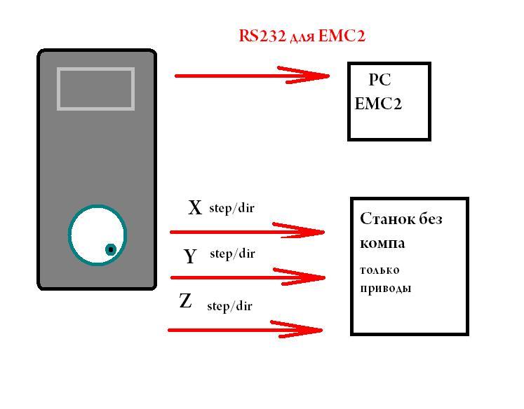

Пульт 2 in 1. Идея пульта такая:
Чтобы пульт не только мог "общаться" с ЕМС иль подобными, но чтобы мог выдавать сигналы степ/дир.
Пульт.jpg (3215 просмотров) <a class='original' href='./download/file.php?id=3900&mode=view' target=_blank>Загрузить оригинал (29.5 КБ)</a>
Для чего это нужно. Часто хотят иметь простое ЧПУ без каких либо компов, ЕМС или Мач.
Работает примерно так: в настройках пульта задаем импульсы на 1мм. Сбрасываем оси в нули кнопкой на экране. Выбираем ось, например Х крутим штурвал, ось Х едит (выдается синал степ/дир) на экране показывает координаты осей.
Нужно прикрутить штурвал к плате и выдавать сигналы в порт :)
