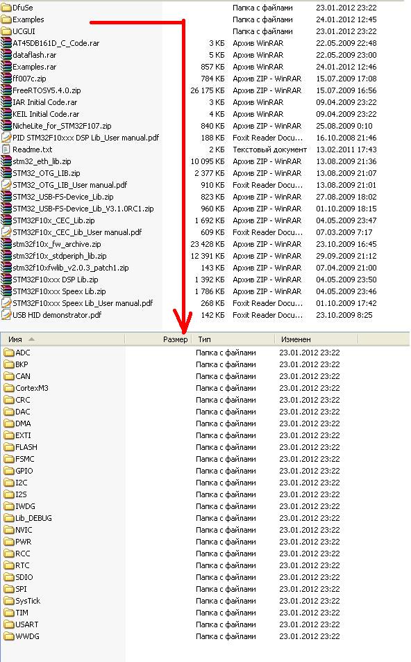

Что на CD есть:
СД.JPG (3155 просмотров) <a class='original' href='./download/file.php?id=3858&mode=view' target=_blank>Загрузить оригинал (141.01 КБ)</a>
