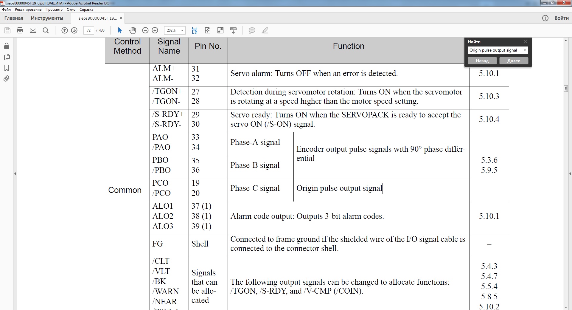

почему тогда Origin pulse output signal написано только напротив РСО /РСО ?
origin.jpg (2139 просмотров) <a class='original' href='./download/file.php?id=103947&mode=view' target=_blank>Загрузить оригинал (372.79 КБ)</a>

evgenyjp писал(а): а если только ети выхода,то сразу вопрос, а мне какой нужен? только С ? А и В каналы игнорируем ?
если нужно только индексная метка (1 на оборот энкодера), то только C.

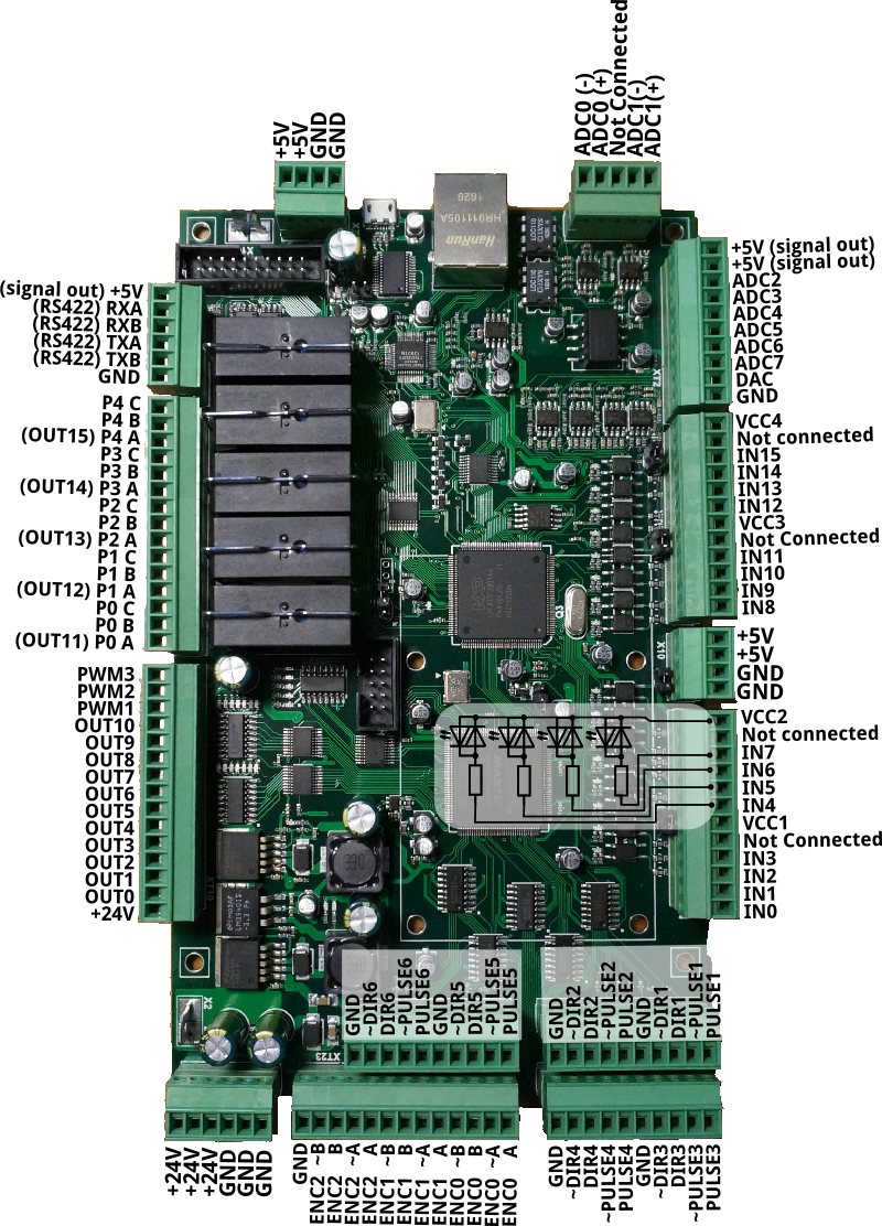

отлично, с етим вроде разобрались.
осталось понять как все ето дело дифференциальное скормить контроллеру.
et7-doc-connection-002.png (2135 просмотров) <a class='original' href='./download/file.php?id=103951&mode=view' target=_blank>Загрузить оригинал (1 МБ)</a>

nik1 писал(а):Жень , не мучься, это нужный выход :)
ну я вобщемто в первом сообщении именно про эти выходы и спрашивал, просто небыл уверен ибо первый раз держу в руках ети сервы, и вообще сервы :D
Re: Портальник на поверочной плите по алюминию 600х400х210 v
По идее нижний средний разъем, там 6 входов

nik1 писал(а):По идее нижний средний разъем, там 6 входов
похоже на то
