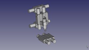

Ну валы диаметром 50мм для пля 200х200 норм пойдут.

johny писал(а):А если валы будут в 2 раза толще вашей станины?))))))
Контактная жесткость шариковых направляющих на валах мизерная вне зависимости от диаметра вала, т.к. шар с круглым валом соприкасается точкой. В профильных рельсах шарик катится по канавке. Жесткость соответственно в разы выше. Но по дереву и пластикам пойдет.

frezeryga писал(а):Ну валы диаметром 50мм для пля 200х200 норм пойдут.
попробуйте с ними станок скомпоновать. Хинт - линейные модули/подшипники у них тоже гигантские.

а кстати любопытно, что выйдет. Будет нечего делать - надо попробовать накидать этот ужас. Там шпиндель меньше подшипника будет)
ЗЫ вот примерно такая прелесть) шпиндель 2.2кВт для оценки масштабов бедствия
