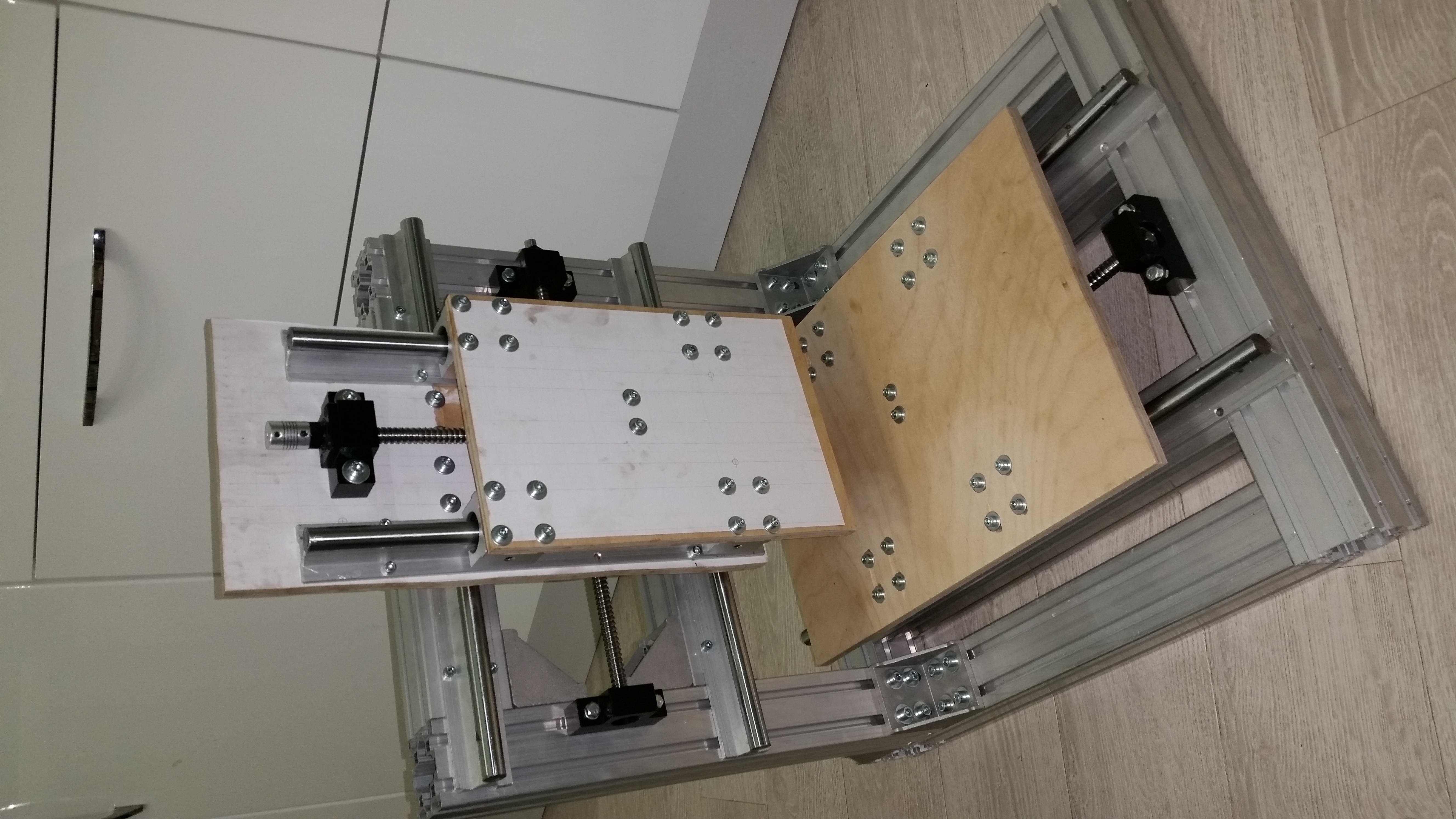

Настроил натяг катеток примерно одинаковый - чтобы не болтались в поперечной плоскости от движения и в то же время небыло заеданий.
Набил между шариками смазки от Metabo для перфораторов - она как раз предназначена для предотвращения закусывания и износа металла.
Думаю так будет правильно.
Ну и собираю потихоньку.

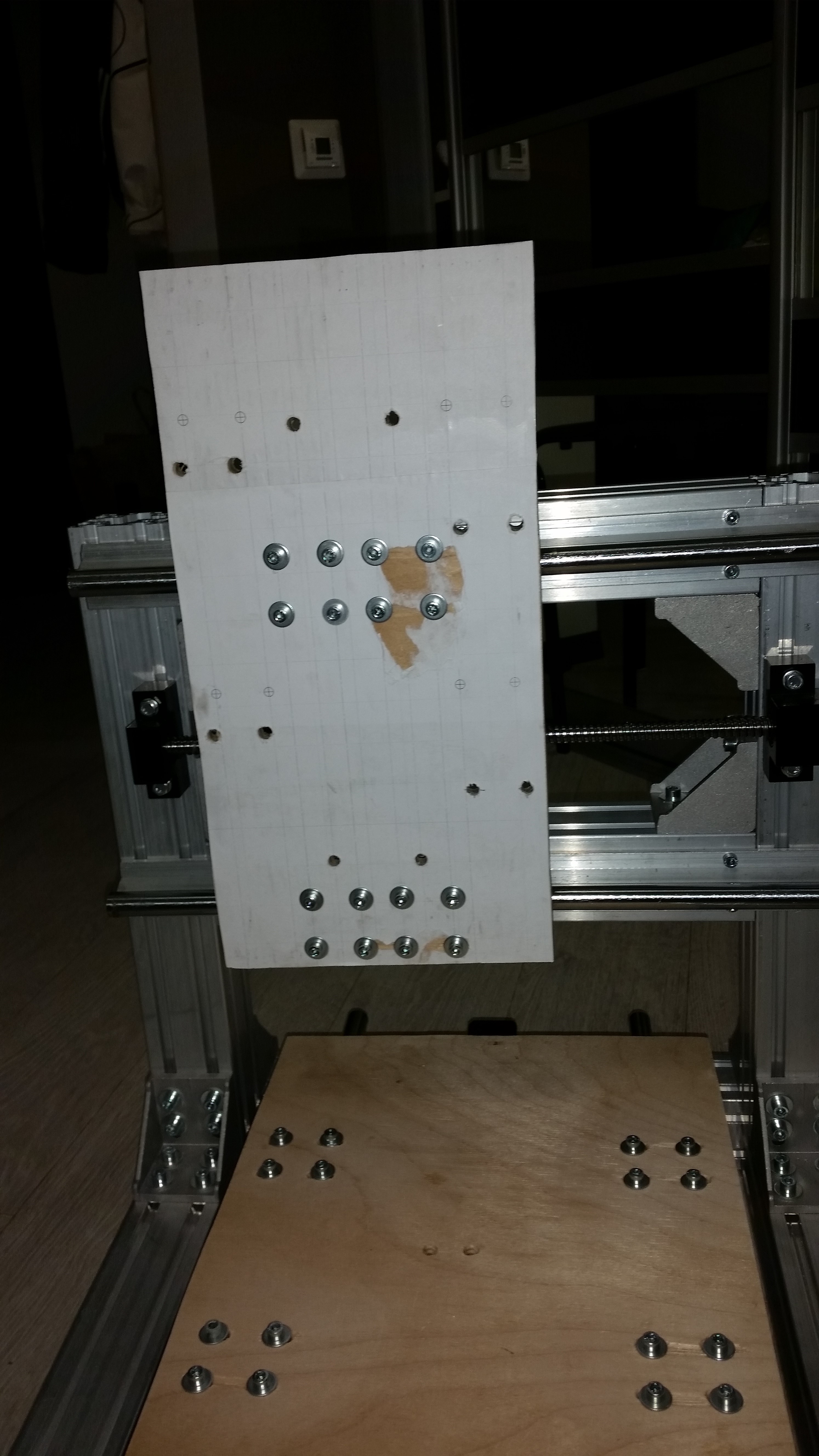

Сегодня чувствовал себя гинекологом, пытаясь одеть гайку на винт крепления гайки швп.
20161212_230012.jpg (3750 просмотров) <a class='original' href='./download/file.php?id=97481&mode=view' target=_blank>Загрузить оригинал (3.87 МБ)</a>
Если надавить на пластину шпинделя, то винт швп начинает вращаться. Это нормально?
Не уехал бы сам после установки шпинделя...
Мой Ютуб канал.
Re: Нужна помощь по проекту фрезера по дереву.
ScrewDriver писал(а):Если надавить на пластину шпинделя, то винт швп начинает вращаться. Это нормально?
Получается, что превращаешь линейное движение рукой во вращение.
А когда двигатель крутит винт то на оборот.
Моя логика говорит, что это нормально, всё параллельно и нигде не клинит.
И на некоторых станках замечал пружины подтягивающие плиту, что бы под весом плиты и шпинделя не опускалось всё это дело вниз.
Но это если тяжёлая ось Z.
Хуже когда не начинает)
Сообщения: 2098
Это нормально. Даже если будет стоять ШД, то он будет тормозить только в определенных пределах. У меня на 3д принтере трапецию даже вращает с подключенным ШД (ну там или 4 или 8 мм на оборот, еще не разобрался).

Просится еще пластина сзади моста, на всю доступную высоту. Хотя бы из 2 слоев фанерки
ScrewDriver
Сообщения: 1866
Репутация: 498
Настоящее имя: Василий
Сообщение ScrewDriver »
Mamont писал(а):фанерки
Фанера это плохо.
Но все будет. Попозже :)

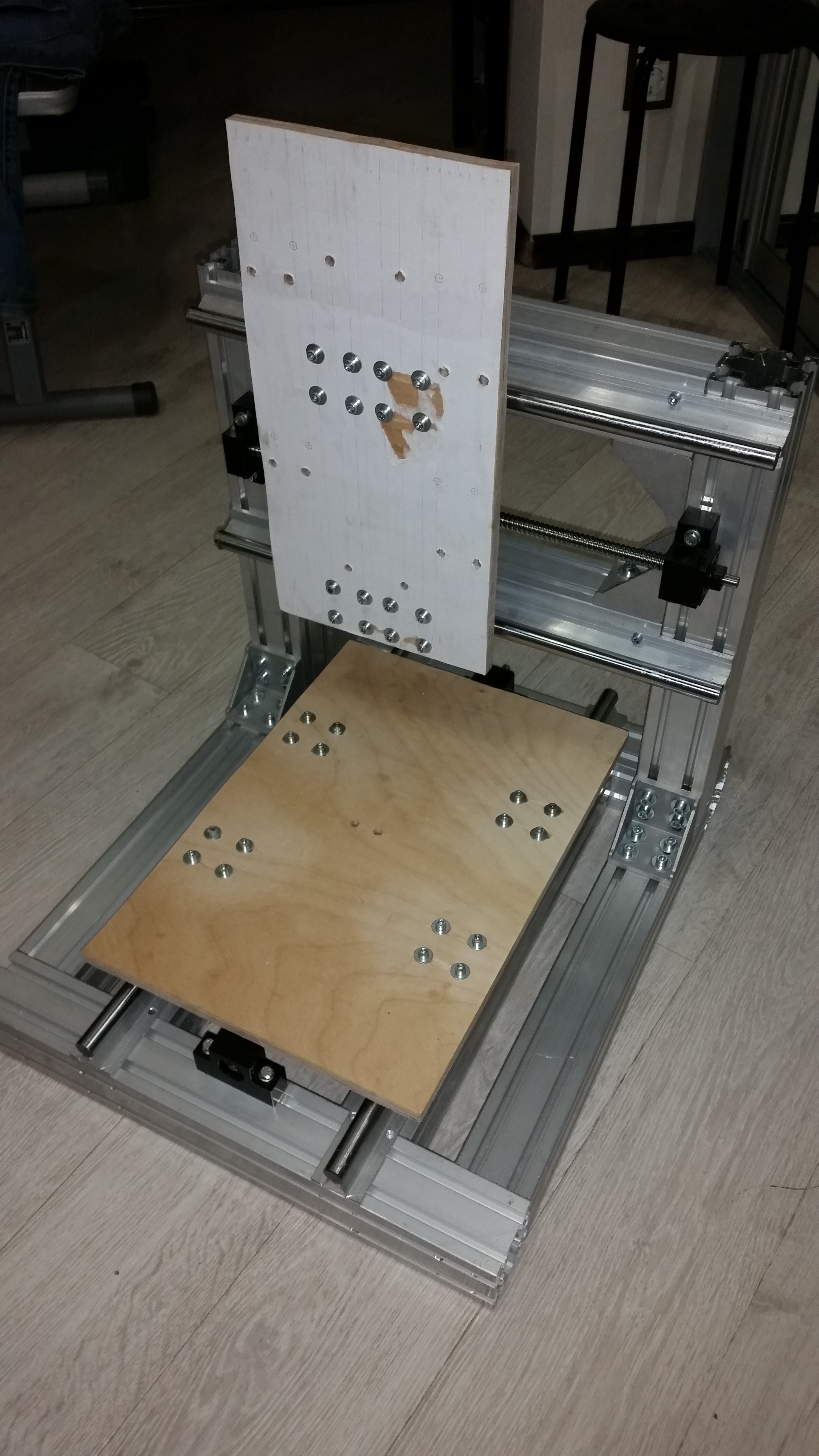

Что-то я давно ничего не писал сюда :rail:
Итак что сделано на сегодня:
- Собраны все оси
- Установлены двигатели
- Установлен БП и электроника
- Установлен модуль Bluetooth в стационарный ПК и на станок - теперь станок можно уносить куда угодно от ПК, плюс управлять им с телефона (использую обычный терминал и вручную пишу G команды), а заодно нет проблем с землями на станке и в ПК.
Что предстоит сделать:
- Сейчас устанавливаю оптические щелевые концевики на все оси - удлиняю провода датчиков, выставляю уголки.
- обновить прошивку до GRBL v 1.1
- ПОСТАВИТЬ КОЛЕСИКИ!!! Вот так - капслоком. Катать на фетре эти 40 кг по ламинату - удовольствие то еще...
- Сделать жертвенный рабочий стол
- Приехали эм.... nut housing на гайки ШВП. Сейчас передача от ШВП к столам идет посредством алюминиевых уголков. Сделал как мог, но вариант временный
- Выпилить нормальное крепление шаговиков
- Продумать крепление дремеля
- Выпилить заново все плоскости на станке, дабы получить точность и эстетичность.
И да, он таки ездит. Закрепил маркер, взял программку от selenur и нарисовал контур бабочки =)
Сейчас активно разбираюсь с постпроцессорами для SolidCam. Трехдневное изучение дало свои плоды - в GRBL реализация G кодов взята с LinuxCNC.org. Соответственно посты будут одинаковыми.
Предварительно буду использовать пост от фанука или под Mach3 с чипмейкера.
По Солиду никак не пойму вот этот момент: http://www.cnc-club.ru/forum/viewtopic. ... 29#p327829
Хотя это наверное больше относится к принципам работы со станком, а не с солидом.
Вот так! Всех с прошедшими и наступающими праздниками! :ura:
UPD: На глаза попался индикатор часового типа - не выдержал, проверил.
По всем осям при хождении туда-сюда показания скачут на 2-3 сотки.
Но... ИЧ крепил как попало и упирал в деревяшку - может в этом все дело.
Мой Ютуб канал.

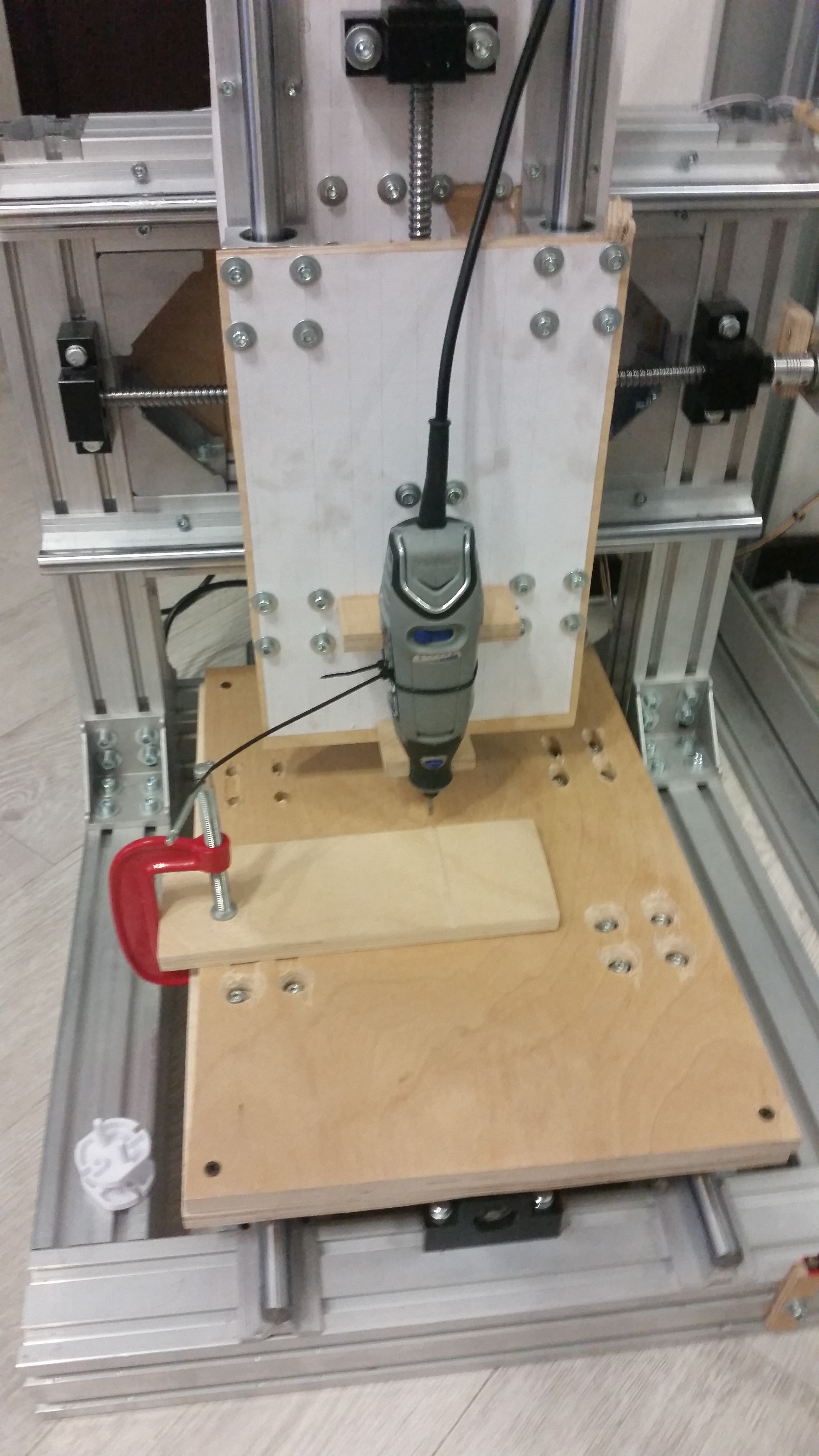

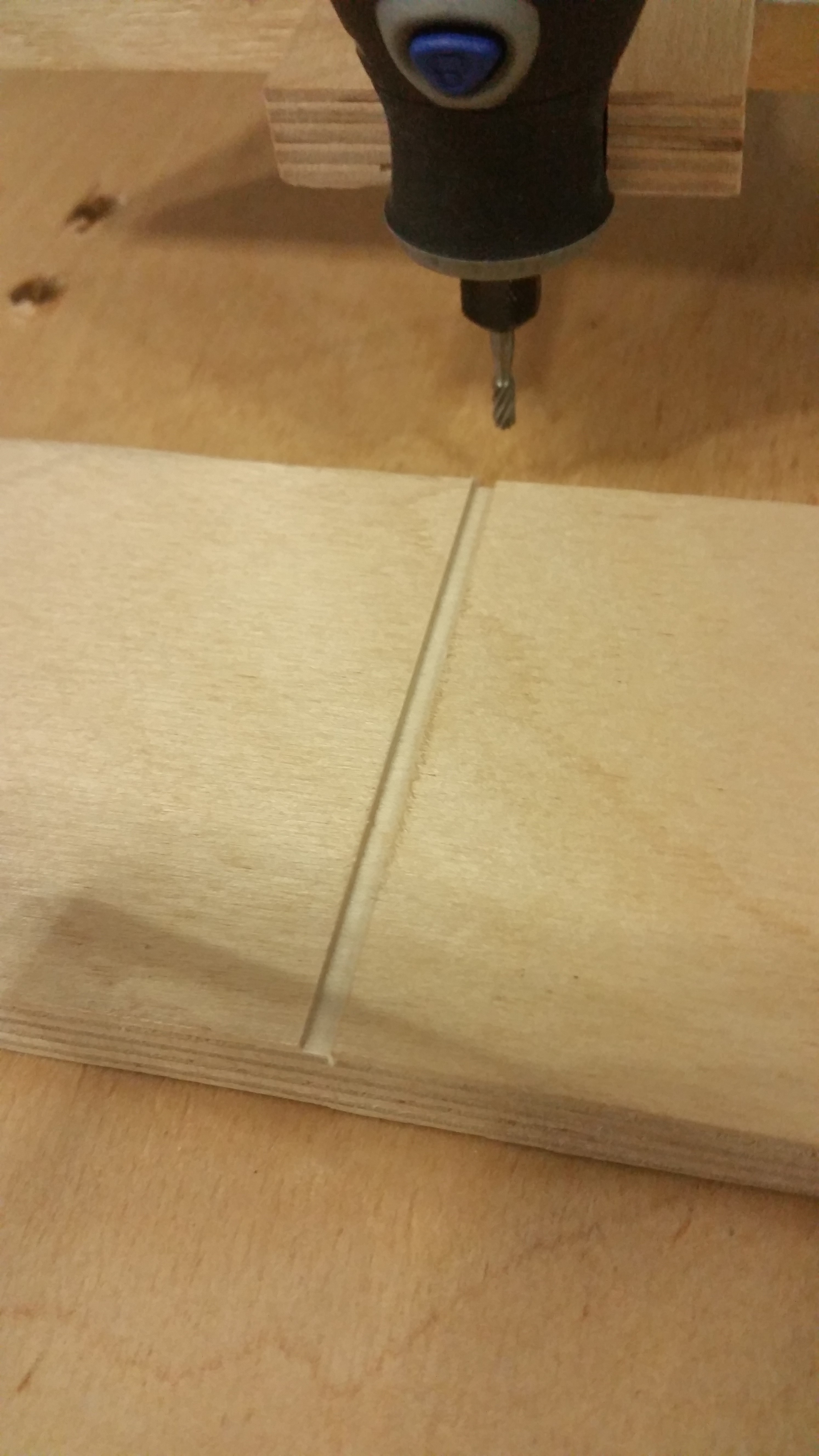

Сегодня снял первую стружку :rail: :ura: :good:
Сделал рабочий стол, закрепил дремель на стяжку и давай пилить - для начала потренировался на фанере в позиционировании и прочем, затем сделал углубления для шурупов на столе.
Получилось отлично. Снимал по 0.2 мм за проход - больше пока побаиваюсь, да и фрезы китайское самое дешевое г-но.
Но Мы таки это сделали. :good:
Пишу Мы, потому как без помощи форумчан этого проекта не было бы.

Taganrog
Сообщения: 1211
Репутация: 284
Откуда: Брянск
Сообщение Taganrog »
ScrewDriver писал(а): да и фрезы китайское самое дешевое г-но.
На фото не фреза а шарошка кажется ? Кстати нет эффекта когда ее вытягивает из цанги ? У меня такой гравер есть с ним жесть была, каждые 5минут фреза выворачивалась. Затягивал даже с помощью тисков. хотя и резала фанеру на 3мм за проход . потом посмотрел у цанги очень маленькая площадь контакта с фрезой -вот и не держит. Аккуратнее с ними.
