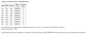

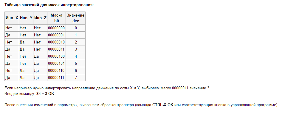

Gas писал(а):чтобы поменять направление вращения (даю комманду вниз, а он ползёт наверх)
а через настройки grbl поменять направление движения не хочешь? через консоль ввести параметр $3=[значение маски инвертирования сигналов Dir]
таблица масок (3780 просмотров) <a class='original' href='./download/file.php?id=112396&mode=view' target=_blank>Загрузить оригинал (20.38 КБ)</a>
таблица масок

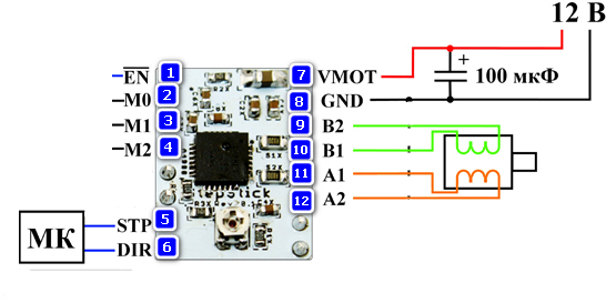

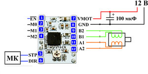

Gas писал(а):Кто-нибудь знает, как перекинуть провода, чтобы поменять направление вращения
схема драйвера (3780 просмотров) <a class='original' href='./download/file.php?id=112397&mode=view' target=_blank>Загрузить оригинал (87.4 КБ)</a>
схема драйвера
9,10,11,12) Контакты доля подключения шагового мотора, шаговый мотор представляет собой 2 отдельные обмотки, которые называют A и B, в месте подключения часто можно видеть надписи +A и -A, что означает подключение первой обмотки, и +B и -B, что означает подключение второй обмотки.
Дополнительно: Если взять и поменять местами контакт +А и -А, то мотор изменит направление вращения, т.е. если раньше он вращался по часовой стрелке, то станет против часовой, и тоже самое в обратном направлении. Что позволяет инвертировать направление вращения, в "железной части", а можно это делать программным путем, в настройке прошивки.
мультиметром прозвони контакты с драйвера и на клемнике, меняешь провода в шлейве соответственно (в клемнике иголочкой огибаешь железный язычок и вынимаешь проводок из клемника, меняешь местами и вставляешь обратно) и готово.

mrKrivedko писал(а):Если взять и поменять местами контакт +А и -А, то мотор изменит направление вращения
Т.е. достаточно поменять местами провода одной любой обмотки?

Gas писал(а):достаточно поменять местами провода одной любой обмотки?
да. проверено.
мне на 3д принтер китайцы так корявый шлейф прислали,при первом запуске стол в обратную сторону как стрельнул с разгону в борт я аж неожидал. два провода местами поменял и заработало как надо.
но я бы через параметр $3 поменял направление бы и дело в шляпе.

mrKrivedko писал(а):я бы через параметр $3 поменял направление бы и дело в шляпе.
Спасибо за ответ и совет. Я пока не разбирался как что-то менять или добавлять в параметрах (поэтому и концевики уже месяц на столе пылятся, а не на станке трудятся), а потом, я ведь старую ось Z не выкидываю, а хочу привести её в порядок и положить про запас, так зачем каждый раз настройки менять, если можно один раз провода перекинуть............

Gas писал(а): так зачем каждый раз настройки менять, если можно один раз провода перекинуть............
Настройки, если что, в сразу в энергонезависимой памяти на плате сохраняются, поэтому каждый раз менять не нужно. Да и с настройками все равно мало мальски лучше разобраться.

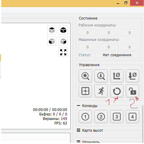

Как в GRBL Control после срабатывания концевых выключателей вновь возобновить работу движков. Я тестировал кнопку в роли концевика, нажал ее и движение остановилось. Помогла перезапуск GRBL Control. А как возобновить работу в программным путем, если возможно.
mrKrivedko
Сообщения: 55
Зарегистрирован: 02 апр 2017, 13:00
Репутация: 11
Настоящее имя: Дима Сибиряк
Сообщение mrKrivedko »
I_am_the_Lexx писал(а):как возобновить работу в программным путем
сначала в GrblControl нажимаешь кнопку "Сброс", потом кнопку "Разблокировать". станок снова готов к работе.
кандли1.png (3690 просмотров) <a class='original' href='./download/file.php?id=112595&mode=view' target=_blank>Загрузить оригинал (23.25 КБ)</a>
