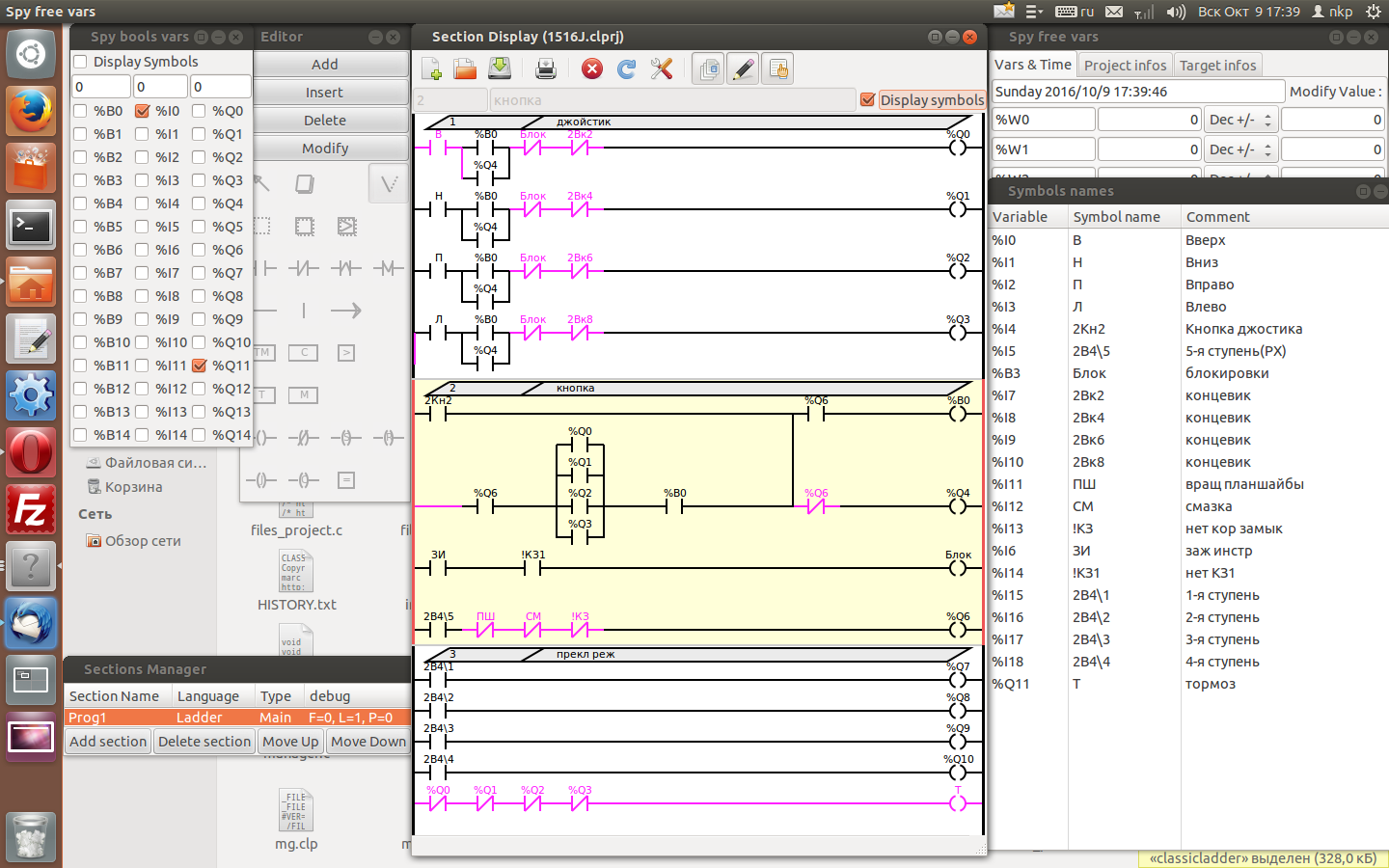

Re: EMC2+1516Ф1 с эл.магн. муфтами коробки скоростей и подач
качни по возможности ладдер последней редакции (который работает без емс)
он удобен многим,в частности тем,что можно включать отдельные пины-контакты...
так удобней кусками проверять,согласовывать работу...
вот начало "джойстика" должно открыться что то примерно такое:

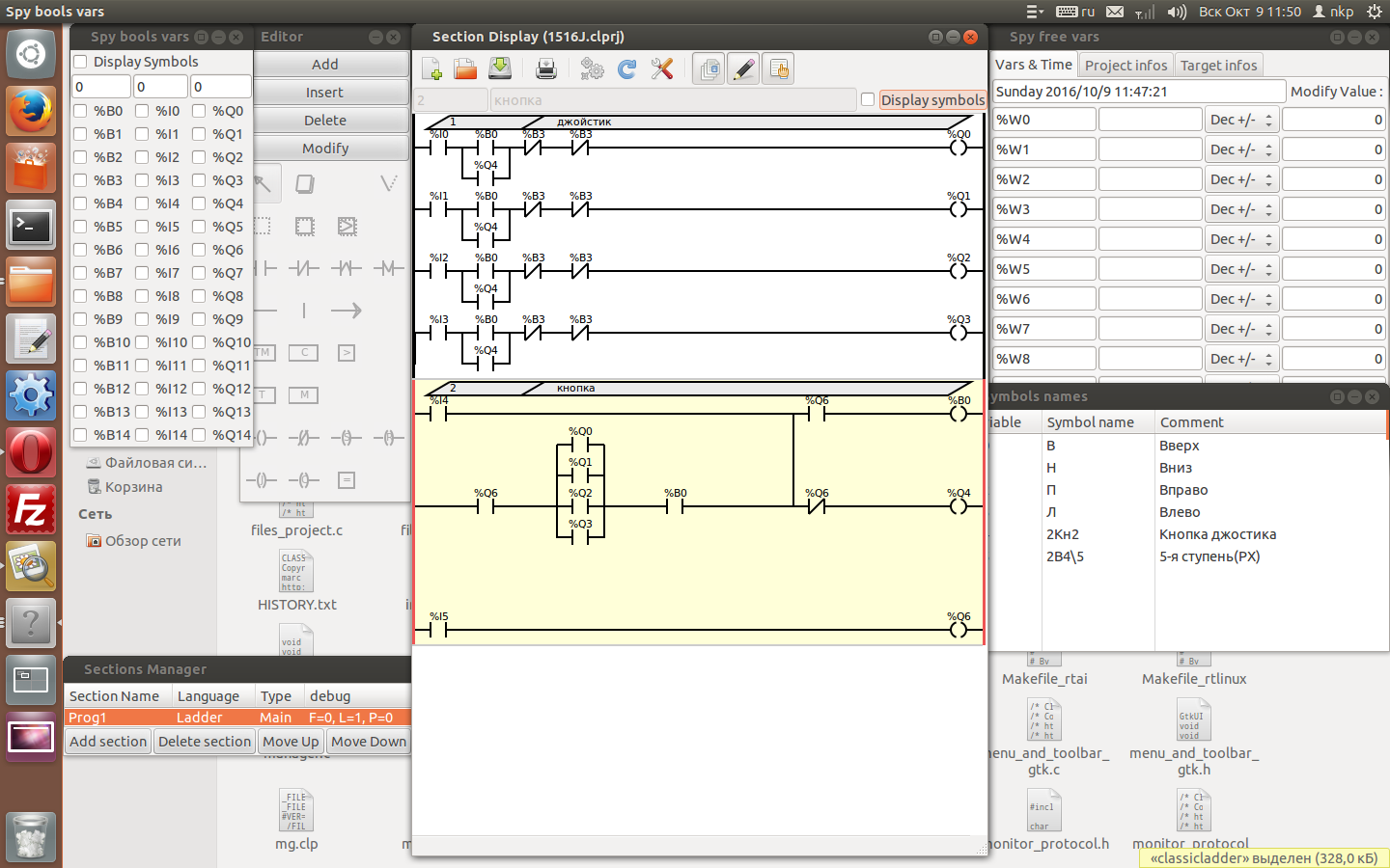

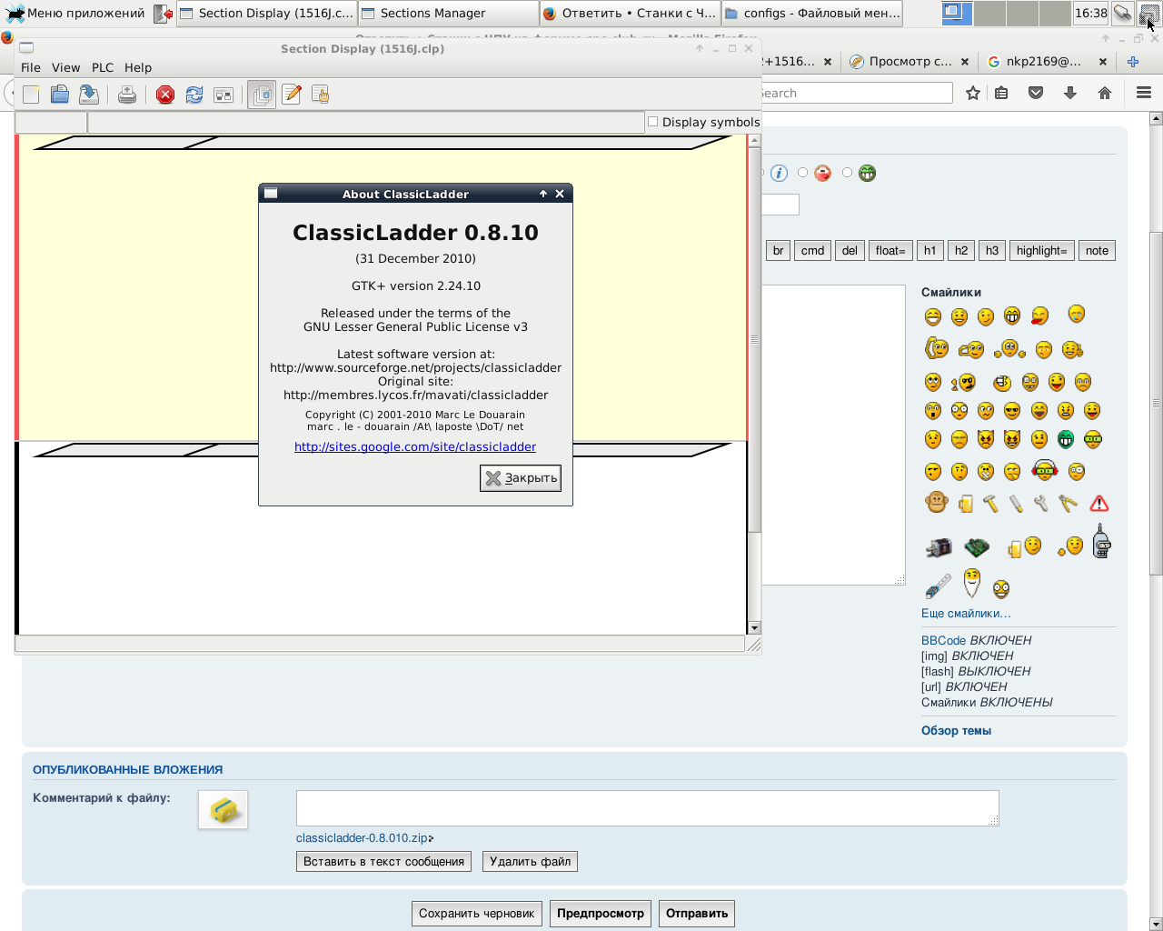

Вот нашел 0.8.10
У меня стоит 0.7
Ваше расширение файла .clprj не видет.
Если переменую .clp открывает пустой проект.
А у вас какая версия?
У меня стоит 0.7

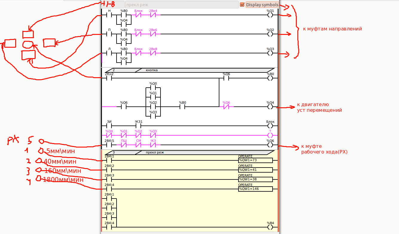

Q0-Q3 включают муфты направления
Q4 включает двигатель уст перемещений
кнопка на джойстике (если я правильно понял) при 5-м положении(рабочий ход - далее - РХ) работает
с подхватом,то есть:
хотим точить
выбрали скорость подачи
переключатель 2В4 в 5-е положение(РХ)
джойстик (допустим) влево
нажали кнопку - поехало
отпустили кнопку - все равно все едет
при установочных движениях всё точно так,только кнопка работает без подхвата
нажали- едем
отпустили - остановились
хотим точить
нажали- едем
я понял что муфта:
а на какой странице про двигатель?
Как я понял пятый режим на галетнике рабочая подача вкл. муфтой которая дает движение от планшайбы
соответственно скорость движеня будет влиять от ступений 1-18 планшайбы и наверное ступений 1-18 супорта.
А 1-4 положение галетника 1-5мм\мин. 2-46мм\мин. 3-160мм\мин. 4-1800мм\мин. движение через двигатель
четыре фиксированные скорости(подвести,отвести от детали например на ускоренном 1800мм\мин.
Эл двигател по схеме не реверсивный крутится в одну сторону,направление переключается муфтами.
Вот так я понял
Есть еще режим- поддержание постоянной скорости резания на 116 стр.
На практике работы он нужен или можно обойтись без этого режима.
Вот так я понял

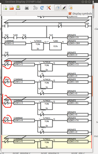

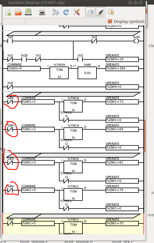

установочные скорости(четыре ступени) думаю можно устанавливать как и
ранее - через переменную %QW1
"основные" ступени в это время отключать: ===============
нужно тормоз еще посмотреть
и думаю ладдер нужно рисовать блочно,на каждую ось в своей секции
так получится более смотрибельно
