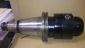

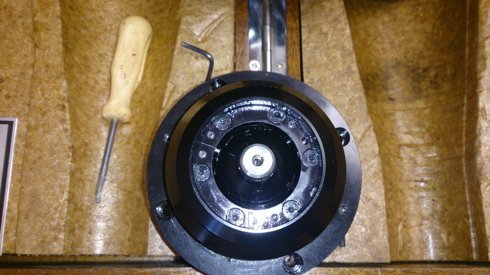

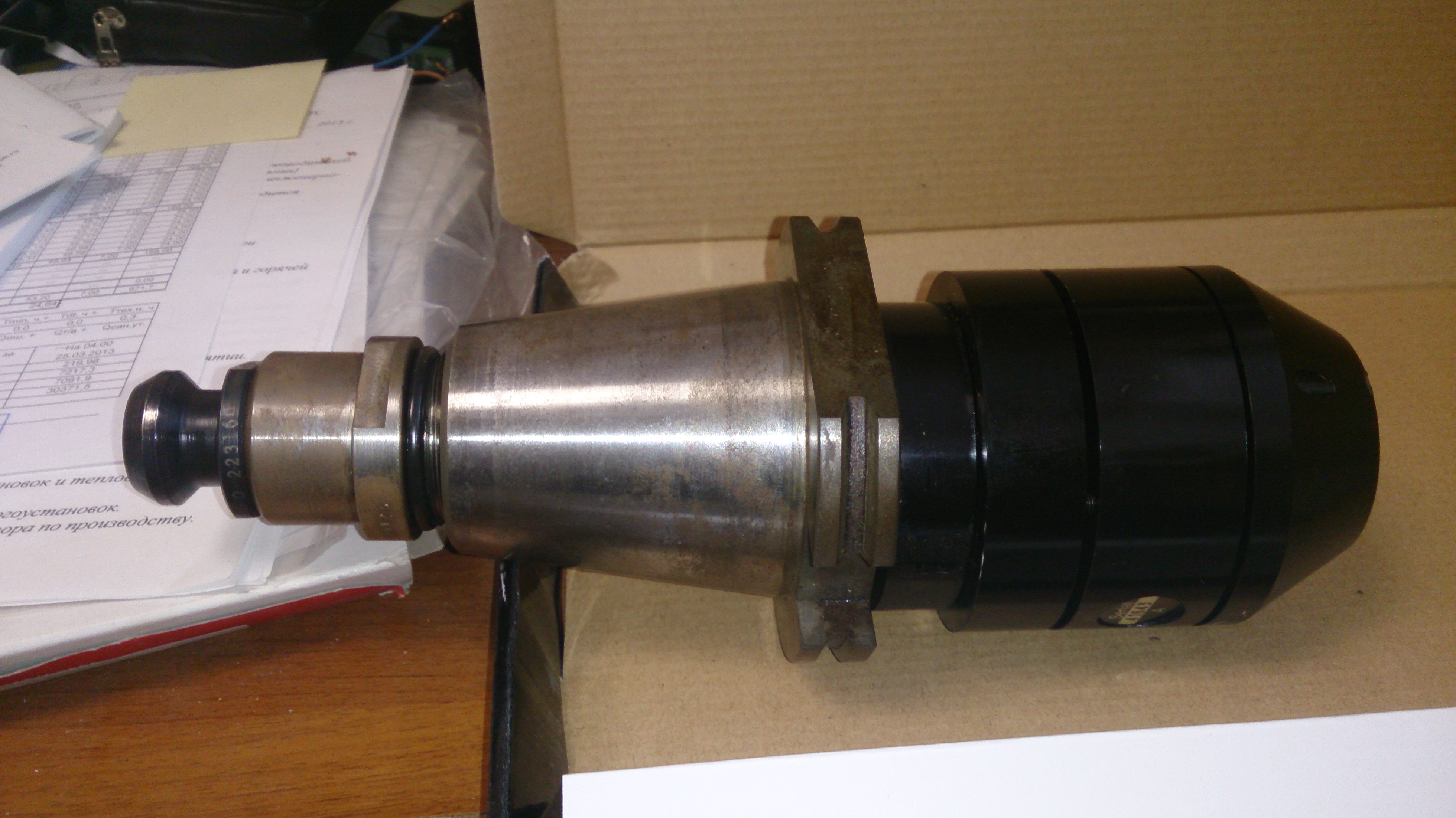

Таки оно приехало! мега коробка, красное дерево, тиснение и все такое. сразу же разобрал:
DSC_0040_resize.jpg (3014 просмотров) <a class='original' href='./download/file.php?id=17930&mode=view' target=_blank>Загрузить оригинал (186.88 КБ)</a>

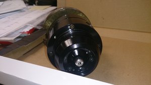

измерительный модуль цепляется к передатчику тремя проводами:
DSC_0041_resize.jpg (3014 просмотров) <a class='original' href='./download/file.php?id=17931&mode=view' target=_blank>Загрузить оригинал (154.34 КБ)</a>

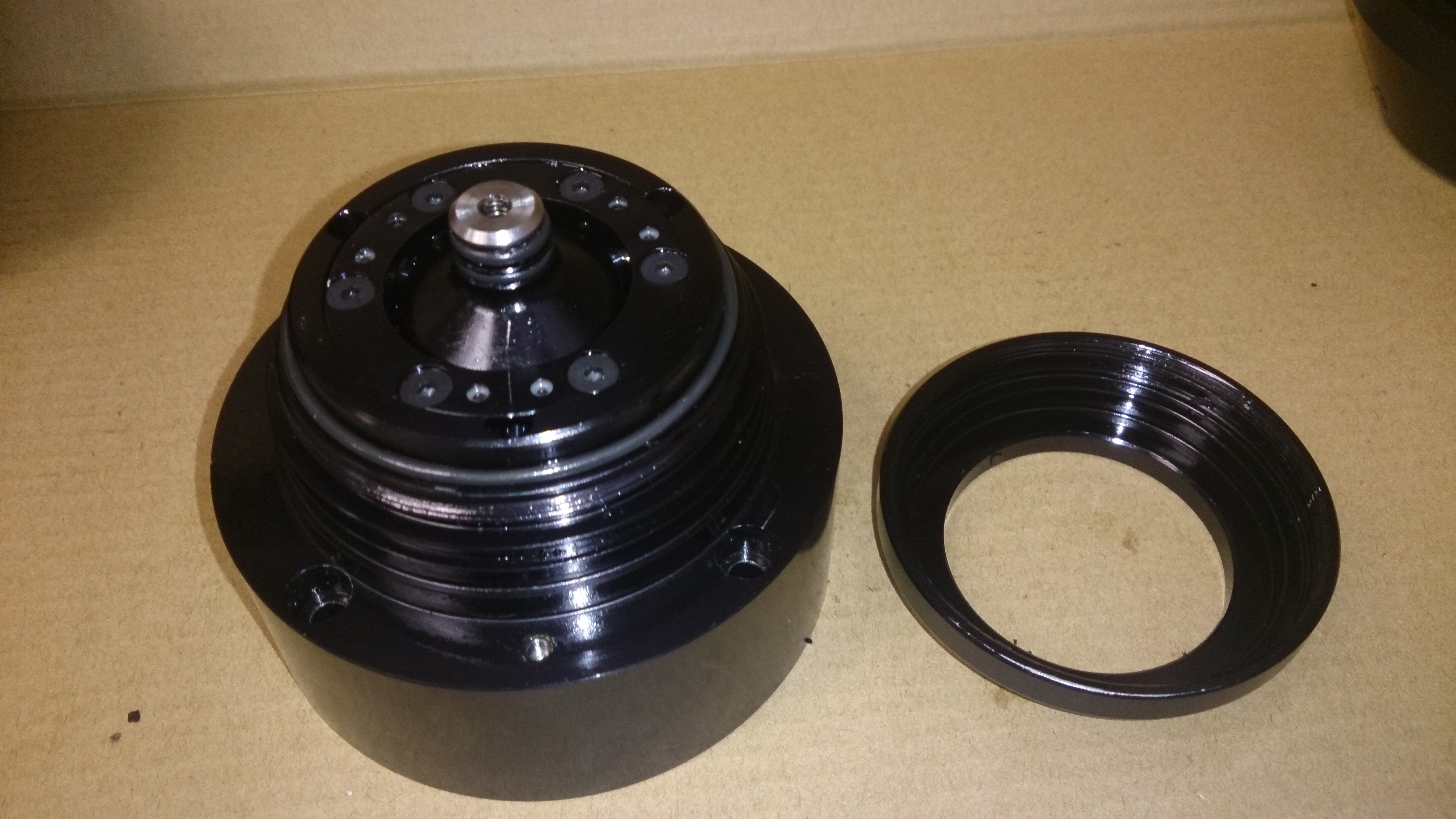

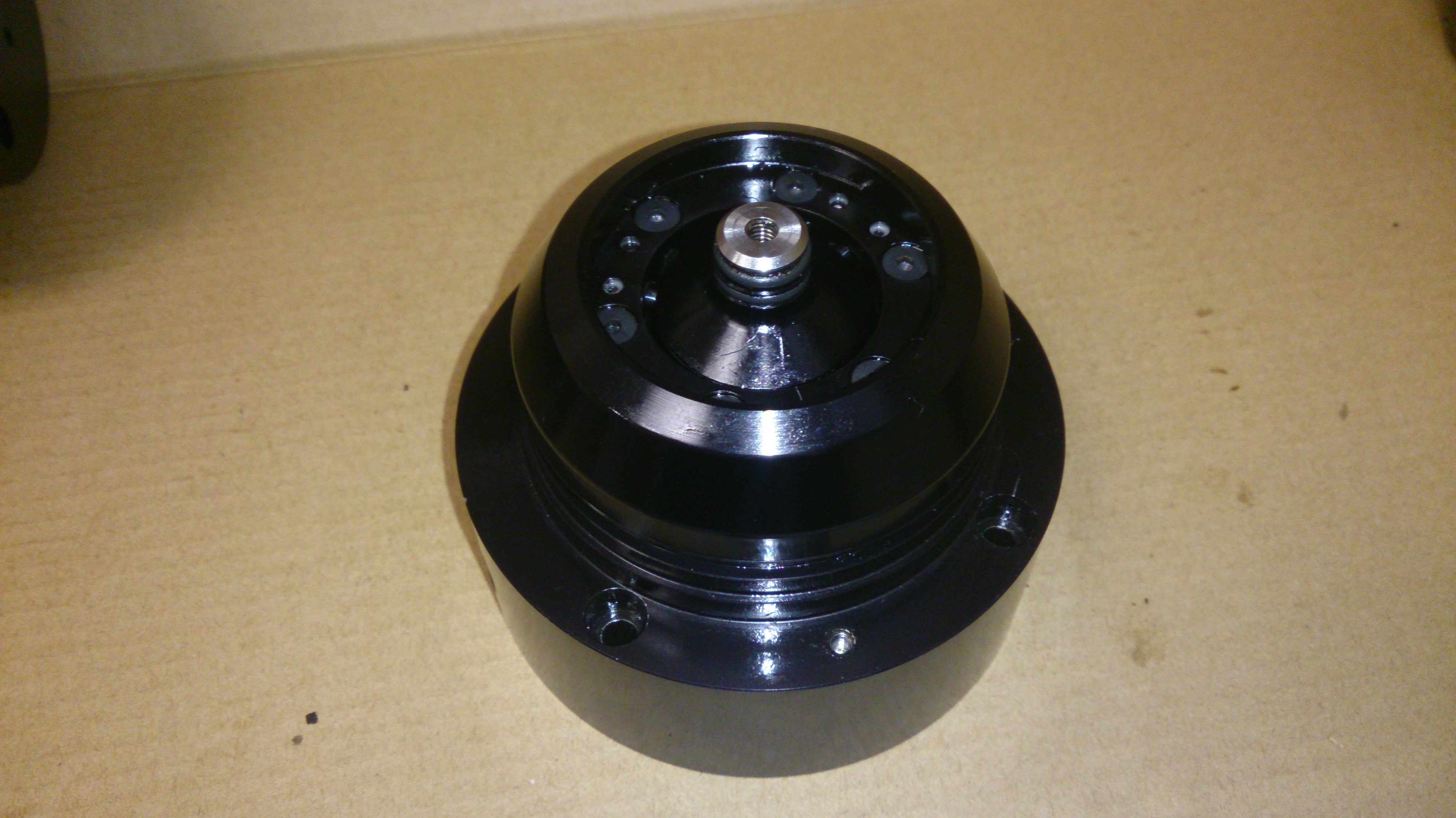

визуально повреждена лишь крышка измерительного модуля и защитная мембрана, она была какаято очень хрупкая, в руках как сухой лист рассыпалась.
DSC_0042_resize.jpg (3014 просмотров) <a class='original' href='./download/file.php?id=17932&mode=view' target=_blank>Загрузить оригинал (172.57 КБ)</a>
DSC_0043_resize.jpg (3014 просмотров) <a class='original' href='./download/file.php?id=17933&mode=view' target=_blank>Загрузить оригинал (180.97 КБ)</a>

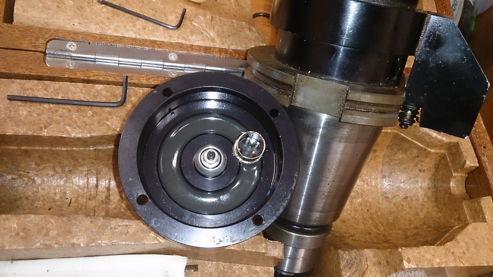

нужно бы добраться к механизму и почистить от трухи, но не соображу, как его дальше разбирать.

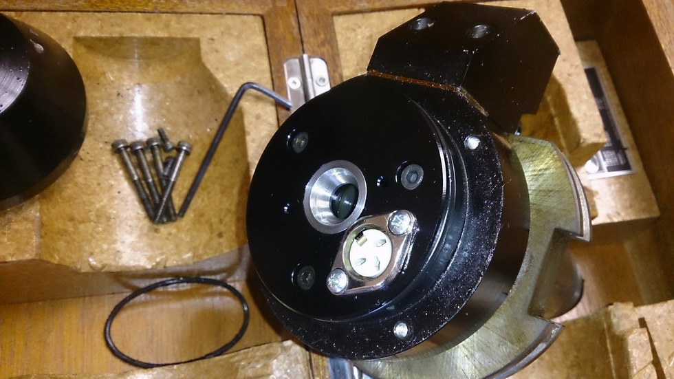

есть один видимы стычок на корпусе:
DSC_0044_resize.jpg (3014 просмотров) <a class='original' href='./download/file.php?id=17929&mode=view' target=_blank>Загрузить оригинал (133.33 КБ)</a>

В центре винт под внутренний шестигранник, не оно?
Мелковато... форум фотки режет, чтоли
Re: Датчик длины инструмента
PKM писал(а):В центре винт под внутренний шестигранник, не оно?
Это настройка жесткости стилуса.
elephant007 писал(а):нужно бы добраться к механизму и почистить от трухи, но не соображу, как его дальше разбирать.
снимай аккуратно все мембраны и вкручивай болты и все :)

мембраны отлетели, как шелуха от лука. я для этого и лезу внутрь чтоб почистить. потом так же как ты применю контрацептив. :oops:

разобрался и разобрал. крышка на резьбе, отвернулась с помощью изоленты. Масла было по человечески, внутри все живое.

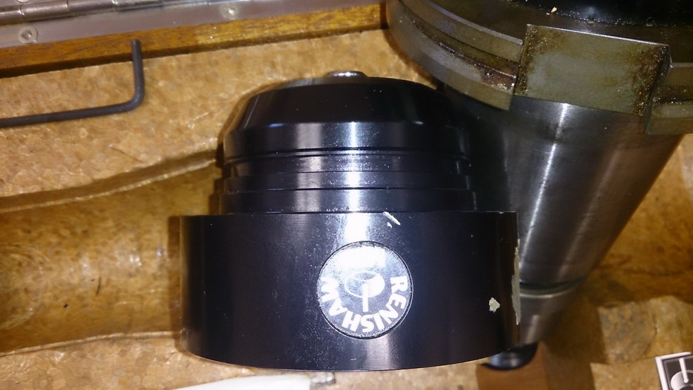

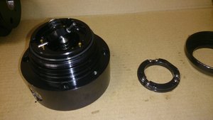

Берем железяку:
DSC_0047.jpg (2870 просмотров) <a class='original' href='./download/file.php?id=18009&mode=view' target=_blank>Загрузить оригинал (1.55 МБ)</a>
Два винта в торце и снимается крышка, защищающая модуль крепления стилуса. Именно ей предыдущий владелец заехал в тиски и помял слегонца.

Становятся видны 4 болта регулировки положения измерительного модуля. Они же крепежные.

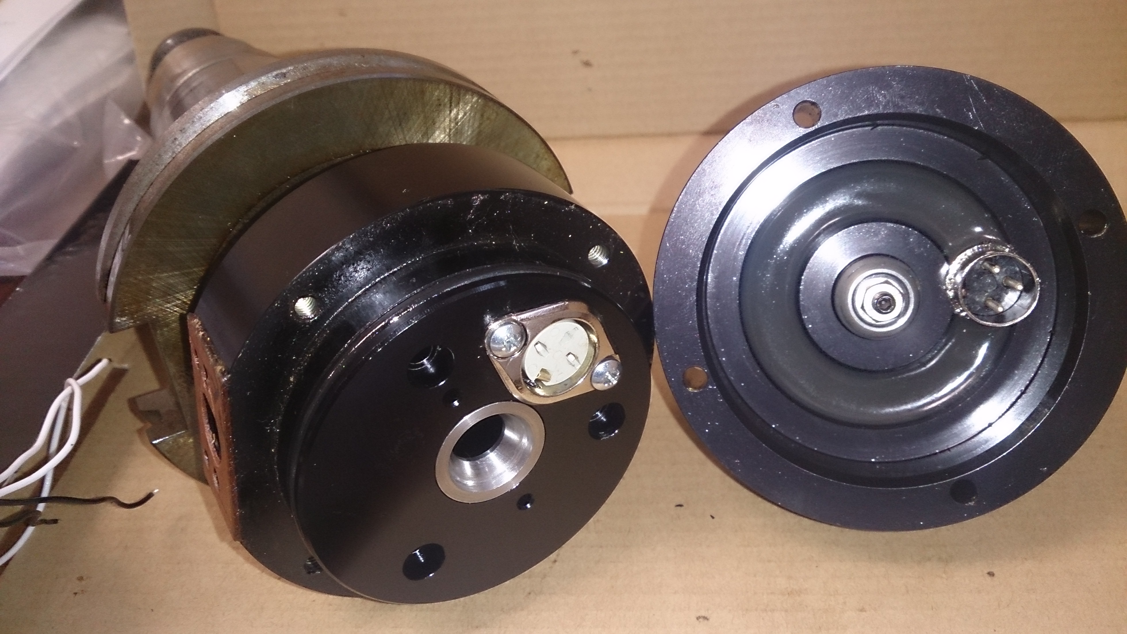

DSC_0049.jpg (2870 просмотров) <a class='original' href='./download/file.php?id=18011&mode=view' target=_blank>Загрузить оригинал (1.61 МБ)</a>

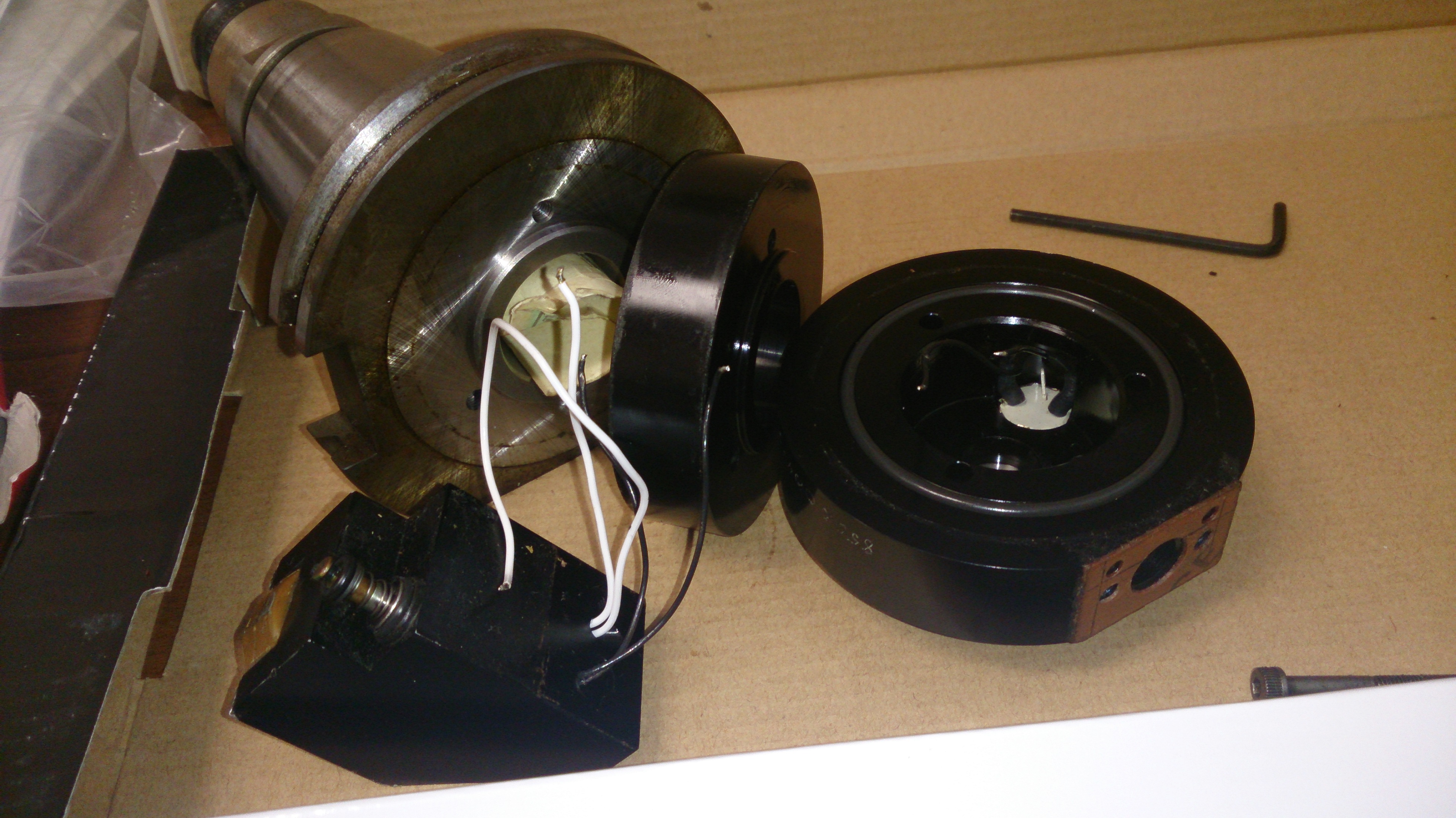

Открутили болты, отстегнули бошку. на фотке вид разъемов, винт настройки жесткости пружины с контрогайкой. в разъеме задействованы крайние ноги.
DSC_0050.jpg (2870 просмотров) <a class='original' href='./download/file.php?id=18012&mode=view' target=_blank>Загрузить оригинал (1.85 МБ)</a>

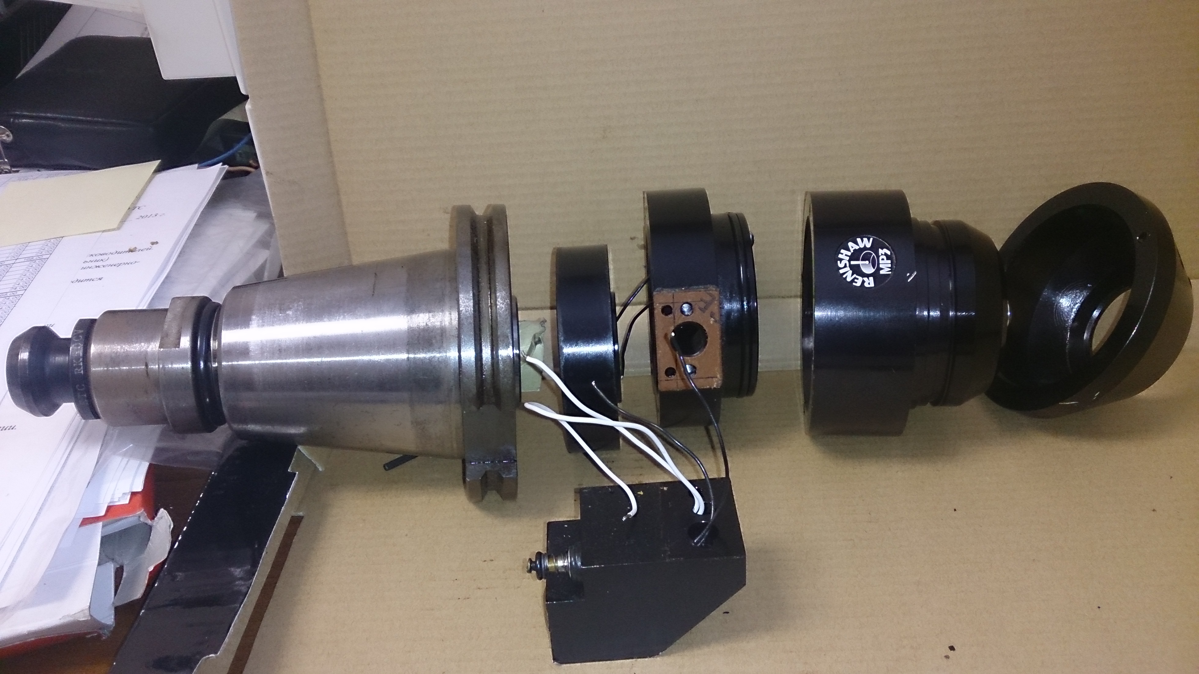

Под измерительной башкой находятся три болта, крепящие к конусу САТ50 блок бесконтактный передачи.

вот вся требуха:
DSC_0052.jpg (2870 просмотров) <a class='original' href='./download/file.php?id=18014&mode=view' target=_blank>Загрузить оригинал (1.75 МБ)</a>

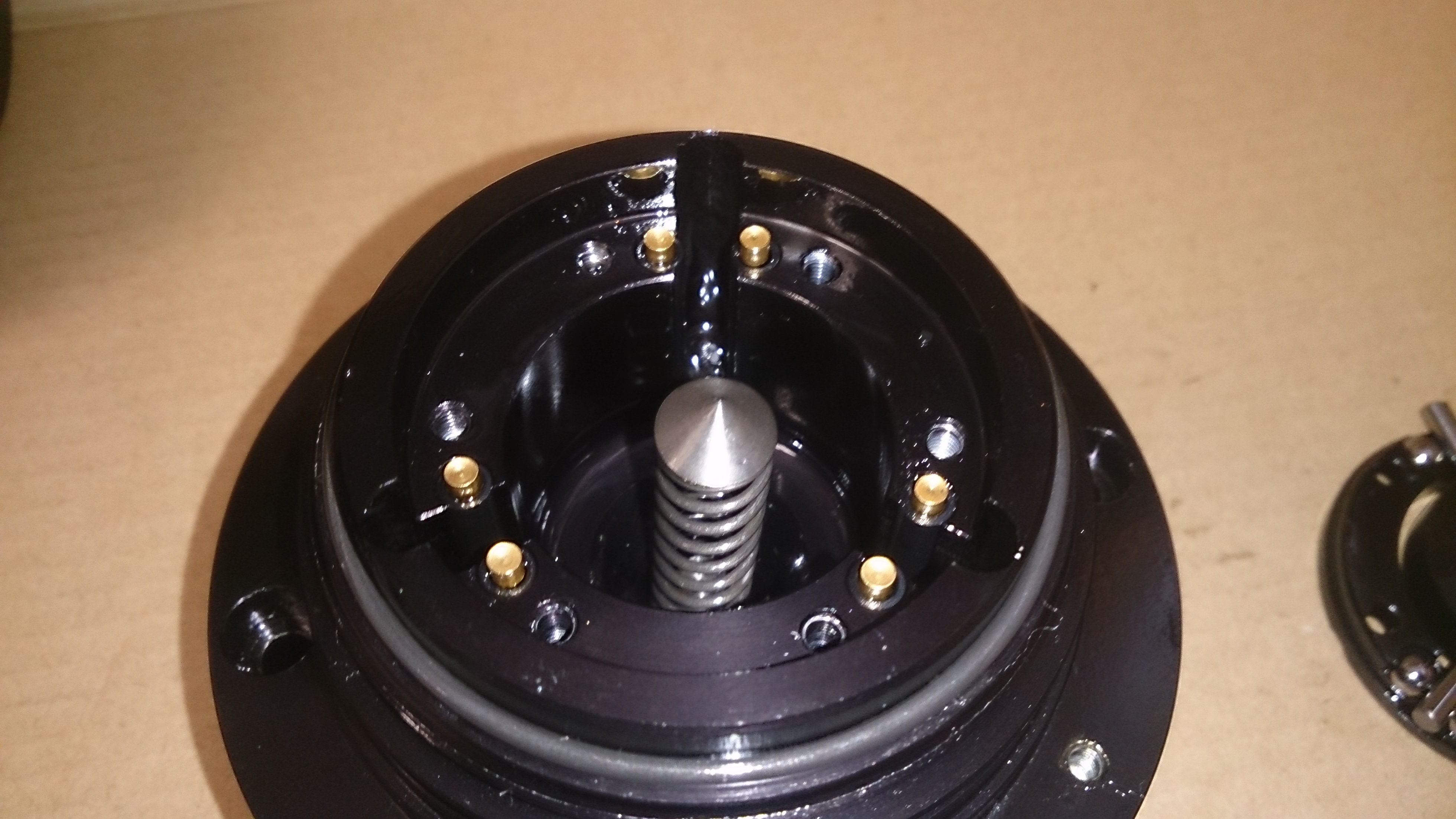

Для доступа к механизму нужно открутить крышку, которая прижимает мембраны к корпусу, нормальная резьба, закручено плотно, обмотать изолентой и сама пойдет.
DSC_0053.jpg (2870 просмотров) <a class='original' href='./download/file.php?id=18015&mode=view' target=_blank>Загрузить оригинал (1.8 МБ)</a>
крышку сняли, видно резиновое уплотнительное кольцо, которое прижимает мембрану.
DSC_0055.jpg (2870 просмотров) <a class='original' href='./download/file.php?id=18017&mode=view' target=_blank>Загрузить оригинал (1.74 МБ)</a>

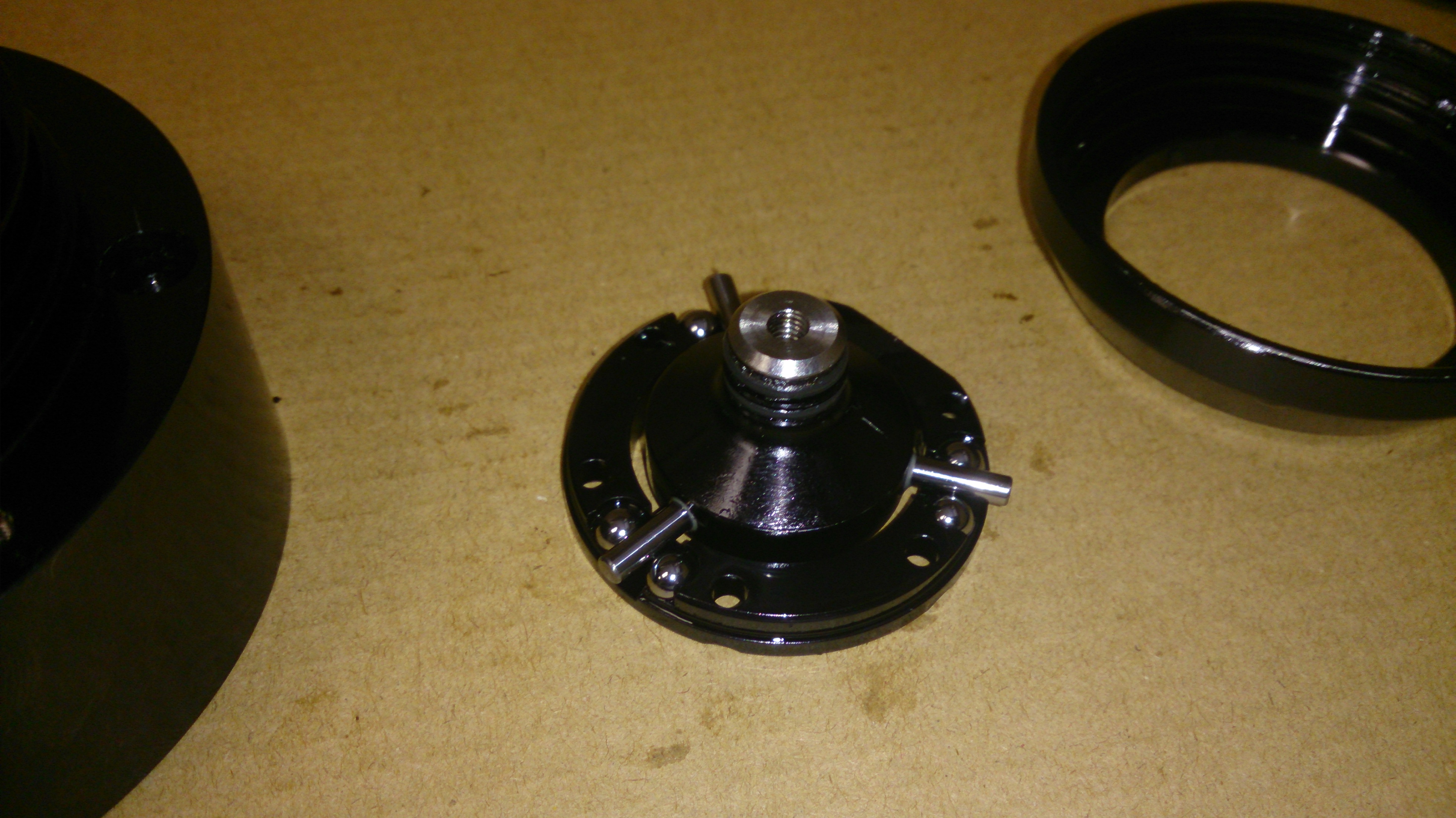

Снятый блок шариков с качалкой стилуса. 6 винтов.
DSC_0056.jpg (2870 просмотров) <a class='original' href='./download/file.php?id=18018&mode=view' target=_blank>Загрузить оригинал (1.53 МБ)</a>
Подпружиненные контакты корпуса измерительного модуля, на них центральной пружиной прижимает блок с шариками.

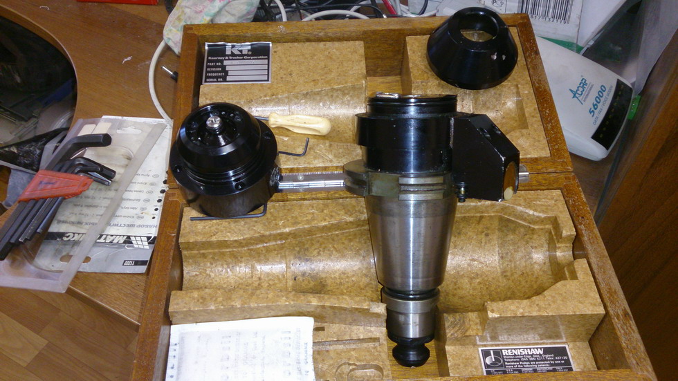

Ник, извини, качество и размер не ужимал по просьбе общественности.
Камрады, если кому чего надо отснять поподробней - пишите, я пока не буду скручивать обратно.
Железный конус мне не нада, могу поделится с кем нибудь.

Супер
Померь плиз диаметры шаров и осек и расстояние между шарами датчика
И диаметр на котором стоят шары
Еще, какой материал там где стоят пружинные контакты и между ними прорези для осек
Походу эти прорези и не дают убежать в сторону штырям при наклоне датчика
Щас насмортюсь и сбацаю себе новый :)
Походу железная эта часть, а пружинные контакты наверное в пластиковых втулках ходят
А где винты, которые настраивают центровку оси?
Сообщение elephant007 »
nik1 писал(а):Супер
Шар - 5мм, ось 3 мм. Шары закреплены на диаметре 36 мм.
материал подпружиненных контактов по виду латунь. они помещены внутри съемных элементов не понять из чего сделанных, сама сборка контакта запрессована в корпус измерительного датчика.
