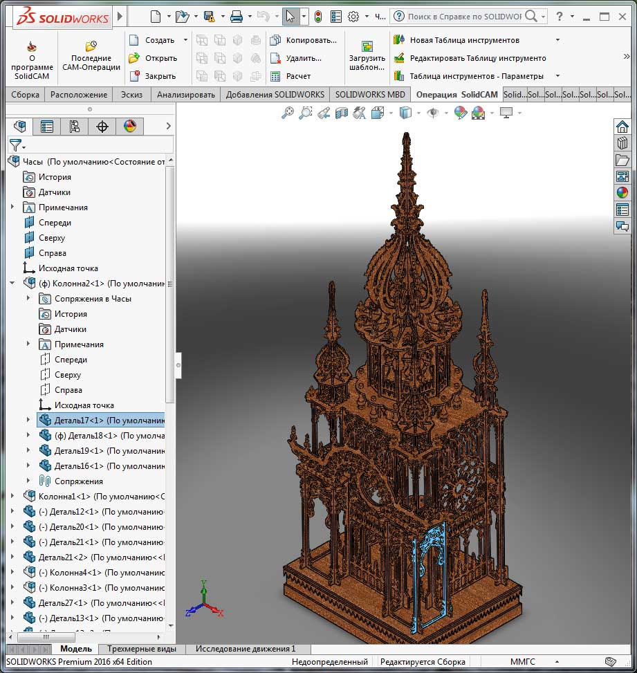

Re: SolidWorks
на тему подвигать мышкой оси. всегда делаю отдельные узлы станка отдельной сбокрой тоесть имею сборки станина,портал,каретка Y,каретка Z. потом из этих сборок делаю общую сборку сопрягаю по рельсам задаю ограничения перемещений и все двигается.

Re: SolidWorks
Привет всем
Чуть выше поднимался этот вопрос, но ответа я не понял
Есть файл со сборкой. Все детали сборки - выкроены из листа одной толщины. Как в минимальное количество кликов сгенерить G коды для раскроя?
Причем чтобы и оптимизация расположения на листе моего размера и ориентация вдоль/поперек и т.п.
В общем хочется то всего, но пока не пойму даже как начать-то, куда кликнуть.

Re: SolidWorks
Блин, в мастеркаме это в несколько кликов делается
А солид, как будто инопланетяне рисовали
Ну его нафиг, спать надо.

Re: SolidWorks
Вывести все листы в dxf и запихнуть в artcam. Другого я не придумал.
- niksooon
- Мастер
- Сообщения: 2008
- Зарегистрирован: 23 июн 2014, 23:18
- Репутация: 1207
- Откуда: Кашира
- Контактная информация:
Re: SolidWorks
выделить нужную деталь(грань) -сохранить как dxf.......

Re: SolidWorks
По-детальное сохранение совсем не тянет на "в несколько кликов", к сожалению.
Видимо придется в мастеркаме работать. А он тормозит.
А солид не тормозит, зато вызывает ступор и непонимание и не хочет делать простые вещи простыми.
"Если бы губы Никанора Ивановича да приставить к носу Ивана Кузьмича, да взять сколько-нибудь развязности, какая у Балтазара Балтазарыча, да, пожалуй, прибавить к этому ещё дородности Ивана Павловича — я бы тогда тотчас же решилась."

Re: SolidWorks
что-то слабо вериться что какая-либо из сторонних прог в два клика сможет разобрать подетально вашу многотельную конструкцию........

Re: SolidWorks
Я сниму скрины с мастеркама, если действительно инетересно. Один минус мастеркама - он прямо в существующий чертеж эти листы с детями сует. Надо разбираться.
Там задаются параметры - типа размер листа, можно ли поворачивать и зеркалить детали и т.п.
Потом надо выбрать в чертеже детали - мастеркам этот выбор около часа рассчитывает.
Потом расчет раскроя - полчаса наверное. И потом отображает результат и я не знаю, что он делает, но висит еще час.
В солиде я бы столько-же времени кликал мышкой. В мастеркаме я кликну и жду...

Re: SolidWorks
Модель выложи, тебе на детальки разложим

Re: SolidWorks
SolidWorks это Cad программа и не стоит необоснованно требовать с него функции присущие CAM пакетам..........

Re: SolidWorks
Воспользуюсь предложением - Хотя и сам хотел бы научиться. Я чот с наскока даже как деталь в dxf сохранять не нашел.aftaev писал(а):Модель выложи, тебе на детальки разложим
Так у меня и SolidCAM есть. Легче от этого не становится. Видимо назначение этого пакета далеко от того, как я хочу использовать. Вот я всё время и торможу с пониманием. Арткам и Компас дались достаточно легко, а солиды - никакniksooon писал(а):SolidWorks это Cad программа и не стоит необоснованно требовать с него функции присущие CAM пакетам

Re: SolidWorks
Все же Солид заточен в первую очередь под твердотельное проектирование, а не на листовое, на что как бы намекает его название

Вообще то в солиде есть отдельный раздел по работе с листовым металлом
так что с листами там всё в порядке,
а вот что солид кам не делает обработку по контуру так это скорее наши любителькие грабли.
любителям наверное будет проще выгрузить dxf и потом в каком нить вектрик это всё кучей разложить, благо там нестинг (пусть и кривоватый) есть.

Re: SolidWorks
задача солида - нарисовать. задача САМ это обработать (разложить на листе, написать УП и т.п.) не надо от его просить то что не надо
